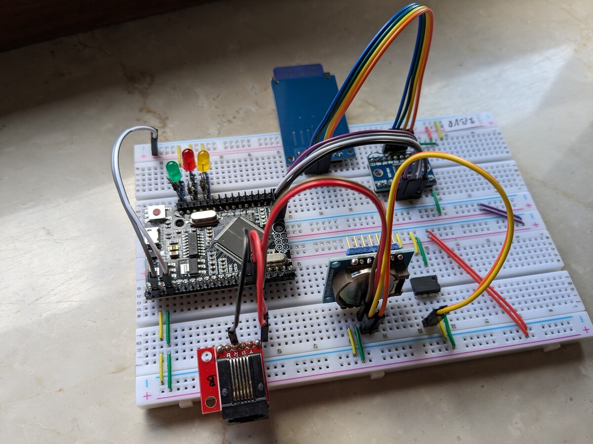

Ich suche seit Tagen die Ursache für folgenden Fehler:
Ich habe mit einem Arduino Nano (und Pro Micro) mittels Software-Uart
problemlos die Signale eines SmartMeter-IR-Kopfs auslesen können. Keine
Fehler, keinen Datenverlust. Da die Daten in meinem kleine Projekt nach
der Auswertung noch gespeichert (eeprom) und dann auf SD-Karte
ausgegeben werden sollen bin ich auf einen Arduino Mega 2560 (Clone)
umgestiegen (echte Usart, mehr Speicher usw). Die per i2c angebundenen
eeprom und RTC laufen problemlos, der SD-Kartenleser erst nachdem ich
einen Levelconverter (mit TXS0108E) dazwischen geschaltet habe. Während
der Programmentwicklung hab ich vom PC per Python-Programm mittels
FTDI-USB-Serial-Adapter (FT232RL) einen Datenstrom vom SmartMeter
simuliert. Dieser wurde auch ohne Probleme vom Atmega-Hardware-Uart
eingelesen/verarbeitet (egal bei welchem).
Sobald ich aber den echten Lesekopf (sowohl BitShake als auch von
volkszaehler) anschließe kommt beim Atmega-Uart nur Datenmüll an. (Die
Leseköpfe sind ok, denn die "kleinen" Atmegas als auch ein Rasp Pi Pico
lesen (mit gleichem Kopf, gleichem Kabel) saubere Daten ein).
Ein Zwischenschalten des Levelconverter (mit TXS0108E) bringt keine
Verbesserung auch ein Schaltung per Mosfet bringt nichts. Es kommen nur
verstümmelte Daten an (damit CRC-Fehler). Gleiches Problem mit einem
anderen Board mit Atmega256!
Daher meine Fragen an Euch:
Ist ein problematisches Verhalten bei den Hardware-Uarts und/oder
SPI-Pins vom Atmega256 bekannt? Er sollte doch "normale" 5-V-Signale
analog den "kleineren" Atmegas verarbeiten können?
Hat jemand eine Idee oder Erfahrung, wie eine Schaltung aussehen könnte,
die saubere Daten beim Atmega256 ankommen?
Vorab schon ein "Danke" für Eure Bemerkungen!
Grüße
Stefan
von Harald K. (kirnbichler)
Schaltplan zeigen. Bild vom Aufbau zeigen.
von Stefan H. (s_helmschrott)
Hallo!
(Sorry für die Verzögerung - als NewBie in dem Forum hab ich eine
Zeitsperre)
Einen Schaltplan habe ich noch nicht gezeichnet bzw. nur als
Bleistift-Skizze.
Anbei der Aufbau als Bild. Per RJ11-Anschluss gehen die Daten direkt zum
UART-PIN!
Das gleiche Problem habe ich aber auch wenn der RJ11-Anschluss ohne
Breadboard direkt an den Uart-RX-PIN geht (beide 256er-Boards)
> UART-PIN!
Und wo ist das, was am RJ11-Anschluss dranhängt, mit Masse verbunden?
Ohne Masse als gemeinsames Bezugpotential funktioniert keine
Datenübertragung.
Masse ist angeschlossen.
Unter dem Stecker/auf dem Bild nicht sichtbar.
Ein Oszi hab ich noch nicht hingehängt!
Hab bisher noch wenig Übung/Erfahrung...
Könnte ich mal vergleichen mit dem FTDI-Signal!
Zu den weiteren Fragen! Rasp Pi Pico läuft mit HW-Uart und FTDI läuft am
Nano und dort SW-Uart!
Danke für die Tipps!
IR-Kopf liefert keine "volle" UART-Spannung sondern "nur" die TTL-Pegel
vom Arduino-Board!VCC kommt von dort..
Laut Messgerät etwa 4,6 Volt
Hallo!
Die Pro Mini in meinem Bestand haben einen Atmega328P (ohne B) und damit
nur einen HW-Uart!
Eine Schnittstelle für die Konsole/User-Interface/Programmierung, eine
für den Sensor war mein Plan!
 Den Anschluss Sensor an Soft-Sio, RTC und eeprom per i2c funktionierte
gut, für den Export auf SD-Card (SPI) wurde mir RAM/EPROM zu eng! Daher
auch der Wechsel auf ein größeres Board!
