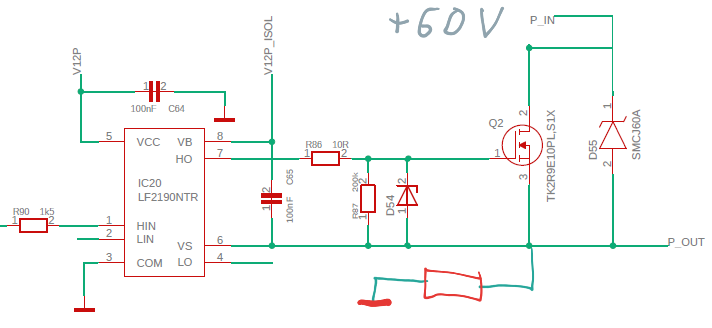

Guten Abend!
Ich habe die angehängte Schaltung im Betrieb. Ein nicht dargestellter
Lastwiderstand an P_OUT wird über den Mosfet TK2R9E10PL versorgt. U_P_IN
beträgt 40VDC. Der Nennstrom (Drain) beträgt ca. 15A.
Die Ansteuerung über CMD_HS (3,3V) erfolgt mit PWM bei 16,6 kHz.
Am Gatetreiber LF2190NTR liegt VB 12V über VS.
An der Kühlfahne des Mosfets ist ein ALU-Kühlkörper über Wärmepad
montiert (50x70 mm²), der bauraumbedingt nicht vergrößert werden kann.
Mein Problem: der Mosfet produziert so viel Wärme, dass der Kühlkörper
sich zu sehr überhitzt (>70°C). Ich will unter 50°C kommen.
Im Forum lese ich, dass durch den PWM Betrieb der Mosfet im linearen
Bereich arbeitet und einen hohen Spannungsabfall U_DS hat, der in Wärme
U_DS*I_D umgesetzt wird. Gilt diese Aussage für den Flankenbereich?,
denn VB (bzw. U_Gate) selbst liegt weit über dem Wert V_th von 2,5V im
Datenblatt.
Gibt es sonst Verbesserungsvorschläge für die Schaltung, um die
Überhitzung zu reduzieren?
danke vorab!

von Falk B. (falk)
Der hat 2,4mOhm, verdammt wenig.
Warum muss man einen Widerstand mit 16kHz PWM betreiben? Für ne Heizung
reicht 1/1000 der Frequenz. Rein ohmsch bedeutet das
P = I^2 * R = 15A^2 * 2,4mOhm = 540 mW
Das ist nix, da wird der MOSFET nur lauwarm. D.h. die Masse sind hier
Schaltverluste.
Das fehlt die Bootstrapdiode.
70°C sind nicht viel für einen Kühlkörper.
Beim Umschalten.
> Datenblatt.
Was meinst du damit?
Dein Treiber arbeitet nur bis ca. 95% Tastverhältnis! Er braucht immer
wieder Nachladepulse! Und ne schnelle Bootstrapdiode. D55 ist
überflüssig, kann ggf. aber auch Verlustleistung erzeugen, denn die hat
ein paar hunder pF Kapazität, die beim Einschalten des MOSFETs immer
wieder kurzgeschlossen werden und Verlustleitung im MOSFET erzeugen.
Nicht wahnsinnig viel, aber ein wenig.

von Klaus B. (butzo)
R86 entfernen,
5 A Treiber und anschliessend Tiefpass 10 Ohm mit 10 nF Fet
Eingangskapazität passt nicht.
Butzo*aussen
und
> Er braucht immer wieder Nachladepulse!
Braucht er nicht wenn die V12P_ISOL relativ zu VS sind, dann verwendet
die Schaltung nämlich keine Bootstrap-Hilfsspannung.
> R86 entfernen
Ist Quatsch, dann handelt man sich evtl. Probleme mit Ringing ein. Man
könnte probieren wie das mit 4,7 Ohm aussieht oder eine Diode mit der
Anode zum FET parallelschalten, damit der schneller sperrt, aber ganz
ohne Gate-Widerstand weiß ich nicht.
Wieso kann man den Widerstand nicht dauerhaft mit einem Pol an Plus
legen und den anderen gegen Minus schalten? Damit würde man sich den
ganzen Quark mit dem hochgesetzten Schalttransistor sparen. Wieso 16kHz
PWM für einen Lastwiderstand wurde ja bereits gefragt.
Deswegen antworte ich nicht mehr auf solche zerstückelten Schaltpläne.

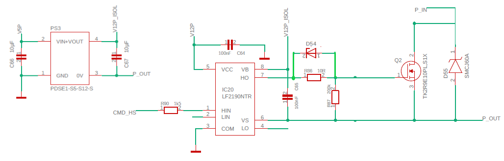

von Lothar L. (lole)

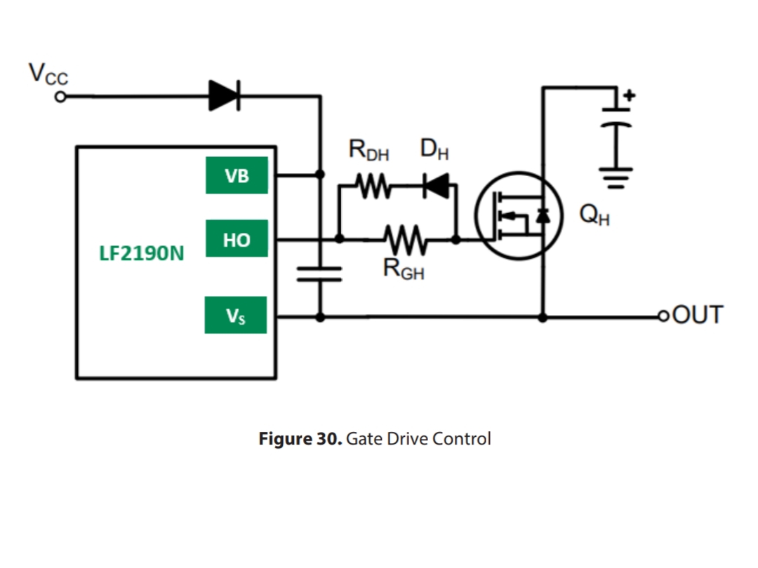

vieles wurde schon gesagt. Die Bootstrapdiode ist erforderlich, die
Schottky am FET nicht. Der 100nF Kondensator ist zu klein, der FET hat
immerhin 10nF Gatekapazität. Besser 1µF oder mehr aber als MLC. Der FET
ist nicht die beste Wahl. Bei der Uth gilt der eher als Logig-Level FET,
was richtig schlecht für das Ausschaltverhalten ist, ein 100V Typ ist
auch nicht nötig.
Für die Auswahl des FETs bitte beachten. Statisch ist nur der RDson
wichtig. so klein wie es geht. Bei dir sind die dynamischen Werte
wichtiger:
- Frequenz so hoch wie nötig, falls akustisch bedingt 16kHz sonst
kleiner
- Cg so klein wie möglich, die muss permanent umgeladen werden
- Cr (Reverskapazität, ist verantwortlich für den Millereffekt) so klein
wie möglich, das Millertableau ist mit dem Oszi gut zu sehen, hier
werden die meißten dyn. Verluste verursacht weil der FET im analogen
Bereich arbeitet
- Uth so hoch wie möglich (4-5V), um so schneller schafft der Treiber
es, Cg zu entladen, die 5A Sinkstrom gelten nur für die max.
Spannungsdifferenz und die e-Funktion wird bei kleinen Spannungen immer
flacher (langsamer)
- Gatewiderstand so klein, wie es der Treiber verträgt 2-5 Ohm
Viel Erfolg
Lothar
PS. da du den HS Teil des Treibers benutzt sollte das mit der Last im
Sourcekreis kein Problem sein.
von Stephan (stephan_h623)
Ich hab das so verstanden, dass die Bootstrapp-Spannung extern generiert
wird. Dann brauchts da keine Diode. Wenn die allerdings recht schwach
auf der Brust ist bräuchte es nochmal nen Kondensator.

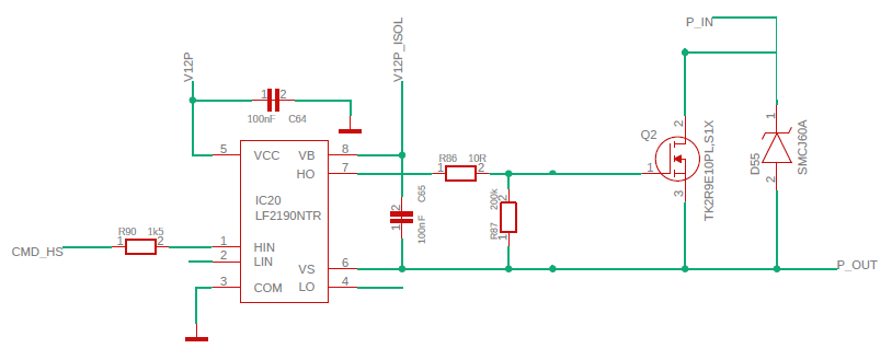

von Michael (Gast)
Die 2,4mR hat der Fet nur bei VGS=10V und 25°C.
0,5W bei 15A bei 100% on. Nicht die Welt.
Wohin entwärmt der Kühlkörper?
Wird der 0,5W nicht los, reicht das zum Aufheizen.
Reduzieren die Schaltfrequenz so weit wie möglich, um die Schaltverluste
zu minimieren.
16Khz musste für die jüngeren unter uns Pfeifen sie Sau.
Ganz ungünstige Schaltfrequenz und der 600W R hat eine so große
thermische Masse das wahrscheinlich wenige Hz ausreichen.
Schau Dir VDS an den Flanken an.
Du treibst eine Leitungsinduktivität und einen gewickelten Leistungs-R
mit nicht unerheblicher Induktivität.
Da sollte zwar die TVS vor dem Fet Avalanche Durchbruch kommen, aber
check das mal.

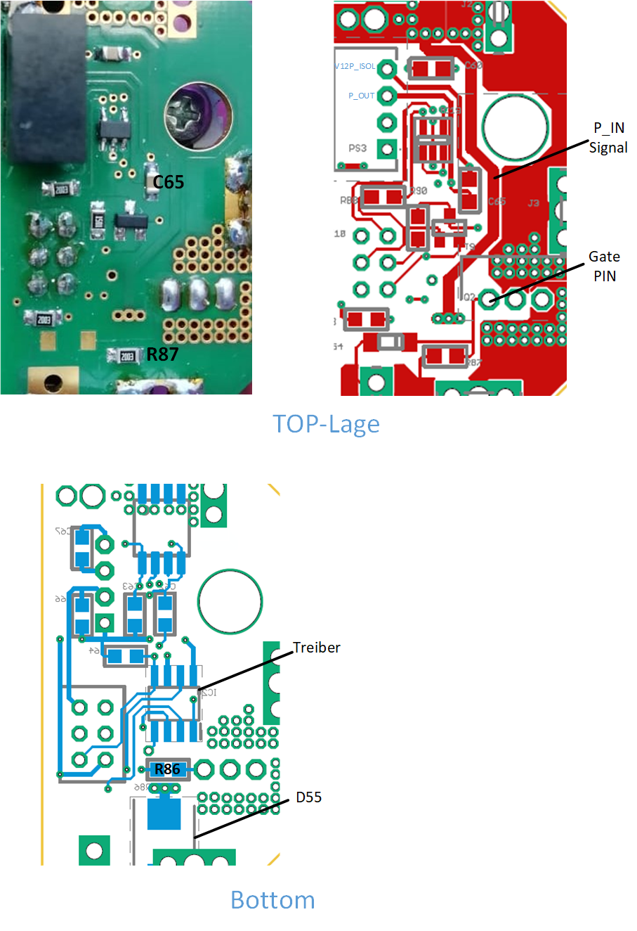

Schau Dir auch das Gate Signal am Fet an.
Ggf hast Du da fette Schwingungen wegen schlechter VB oder miesem
Layout.
Achte auf die Flanken an beiden Seiten.
Wie lange braucht der zum Sperren, wie lange bleibt er bei Einschalten
auf dem Miller Plateau?
10R finde ich viel am Gate.
Der Fet hat 2,2R intern Du fügts 10R dazu.
Der Treiber könnte 4,5A sink /source.
Real ist das <1A.
Schaltzeiten so knapp wie der EMI Test zulässt und ggf RC Snubber
verwenden.
Zeig mal den realen Aufbau.
C65  wird geladen, wenn HO auf Low ist. Dann wird Vs über den
Lastwiderstand auf Low gezogen und C65 über die Bootstrapdiode von V12P
aufgeladen. Deswegen auch die max. 95% PWM. Bei 100% wird nix mehr
geladen. C65 versorgt nicht nur die Gateladung sondern auch den internen
Teil der Floating Unit des Treibers. Das ist alles nicht nötig, wenn die
Lowside des Treibers genutzt wird, dann sind die 12V immer da. Nur dann
muss die Last im Drainkreis liegen.
Mit einer sinnvollen Bauteilauswahl (Treiber ist ok. FET eher nicht,
s.o.) sollte bei ohmscher Last kein Kühlkörper nötig sein.
Noch einmal, FET mit hoher Drainspannung bedeutet größeres Die weil
längerer Kanal. Hoher Strom (hier 100A was überfrachtet ist) auch
größeres Die, der Kanal muss breiter sein. All das führt zu größerer
Fläche und damit zu höherer Gatekapazität die für die Schaltverluste
verantwortlich ist. Das Verhältnis Gatekapazität zu Reverskapazität soll
so groß wie möglich sein, 50+ (Miller Effekt). Und, wie gesagt Uth so
groß wie möglich, dann wird der analoge Bereich schneller durchlaufen.
> Dann wird Vs über den Lastwiderstand auf Low gezogen und C65 über
> die Bootstrapdiode von V12P aufgeladen.
Aber nur wenn die Schaltung eine Bootstrap-Hilfsspannung verwendet.
Setz doch bitte mal Deine Brille auf. Siehst Du da irgendwo 'ne
Bootstrap-Diode? Also ich nicht.
Im vorliegenden Fall wird der Highside-Treiber von einer isolierten
Spannungsquelle V12P_ISOL von irgendwo anders versorgt. Daher braucht
man sich um diese Bootstrap-Dinge nicht zu kümmern, das macht die
Hilfsspannungsquelle alleine.
> Deswegen auch die max. 95% PWM. Bei 100% wird nix mehr geladen.
Auch darum braucht man sich nicht mehr zu kümmern. Bei einer externen
Hilfsspannungsversorgung erreicht der Highside-Treiber 100%
Einschaltdauer, es wird kein Ladezyklus durch die PWM gebraucht.

Danke an alle für die vielen Vorschläge! ich versuche auf die einzelnen
Punkte einzugehen. Ich habe zum Verständnis eine zweite Zeichnung
angehängt.
Thema Bootstrap-Hilfsspannung:
V12P_ISOL wird extra generiert, siehe Converter auf der rechten Seite
der Zeichnung. Das reicht m.E. Ich werde wie von Stephan (stephan_h623)
vorgeschlagen die U(VB-VS) loggen und anschauen.
Thema Diode parallel zum Gate-Widerstand:
Ich habe hier D54 hinzugefügt. Meinst du das?
Thema Widerstand direkt an Plus-Pol:
das will ich nicht weil ich den Lastwiderstand zweipolig
abschalten/trennen will. Man kann natürlich den MinusPol-FET über PWM
ansteuern. Das habe ich auch gemacht, und ähnlich hohe Temperaturen in
der Schaltung erreicht !!!
16kHz für einen Lastwiderstand aus akustischen Gründen. Man kann die
Heizleistung auch anders (ohne PWM) modulieren, aber das ist hier in
diesem Thread nicht das Thema.
Und sorry für den zerstückelten Schaltplan. Ich versuche die Diskussion
auf mein Problem zu fokussieren.

von Falk B. (falk)
Der scheint Ok zu sein. 1W, 20pF Koppelkapazität zwischen Ein- und
AUsgang.
Was heißt denn "loggen"? Man muss sie mit einem ausreichend schnellen
Differenztastkopf und Oszilloskop ansehen. Und zwar während des
Schaltvorgangs.
Nein, denn die ist ja nicht parallel. Der Gatewiderstand ist R86. R87
ist nur ein Pull-Down Widerstand, welche den MOSFET sperren soll, wenn
die Hilfsspannung ausgeschaltet ist.
Die jetzt nicht wirklich dramatisch sind.
Es lebe das Halbwissen. Wenn die mechanische Konstruktion nicht totaler
Mist ist, machen ohmsche Widerstände bei PWM keine Geräusche. Das
Problem haben eher Drosseln, wo sowohl die Wicklungen mechanisch
schwingen können, wenn sie nicht sauber gewickelt und verklebt sind oder
die Kerne durch Magnetostriktion anfangen zu pfeifen.
> Man kann die
Es reicht hier, mit DEUTLICH kleinerer Frequenz zu arbeiten. 16kHz sind
Unfug. Du kannst je mal den Test machen. Betreibe deine PWM mit 10-20 Hz
und prüfe die Temperatur. Oder schalte einfach statisch auf 100% PWM,
dann gibt es ganz sicher keine Schaltverluste.
C65 wurde schon als zu klein bemängelt, da sollten eher 1uF hin, denn
dein MOSFET hat sehr viel Gatekapazität.

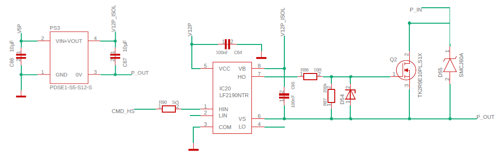

von Ben (blackstar)
Ich habe nun die dritte Zeichnung hochgeladen mit der vorgeschlagenen
Diode D54 an der richtigen Stelle (ich hatte vorher einen Denkfehler).
Nach meinem Verständnis soll die Anode so nah wie möglich am Gate
verdrahtet werden.
Aber ich probiere erstmal einen kleineren Widerstand R86.
Bilder aus dem Oscilos. folgen..
> am Gate verdrahtet werden.
Empfehlenswert (genau wie der Gate-Widerstand), aber nicht unbedingt
nötig. Wenn das Design sowieso so schlecht ist, daß sich der Gate-Pfad
ausreichend Störungen für eine Fehlfunktion fängt, dann wird's dadurch
nicht nennenswert besser.

von Ben (blackstar)
Falk B. schrieb:
> Wie sieht denn die Verdrahtung zwischen Treiber und MOSFET aus? Zeig mal
> ein Bild vom realen Aufbau.
Hallo Falk,
hier der Aufbau mit etwas Text.
Bei Fragen bitte zurückmelden.

>Wie lang in cm ist denn die komplette Schleife
>Treiber-Gatewiderstand-Gate-Source-Treiber?
alles relativ dicht beieinander wie auf dem Photo: wenige mm bis 2cm.
Ich vermute dass die Leiterbahn P_IN von oben nach unten zu D55
verlaufend etwas problematisch ist und Störungen verursacht
von Falk B. (falk)
Ben schrieb:
> Hallo Falk,
Dein Layout ist nicht so gut verständlich, da sollte man besser beide
Lagen in einem Bild haben. Ich vermisse die direkte Verbindung von
Source zum Treiber. Der Gatestromkreis sollte so kurz und engmaschig wie
möglich sein. Zeichne den mal im Layout ein.
http://www.lothar-miller.de/s9y/categories/40-Layout-Schaltregler
C65 gehört NAH und mit kurzen, direkten Anschlüssen an IC2, deinen
Treiber!
Wieso gibt es keine direkte Verbindung vom Treiber zu R86? Warum die
VIAs?
Alles in Allem wirkt dein Layout komisch.

von Ben (blackstar)
ich bin mir unsicher ob das hilft. Die Platine ist 4-lagig.
Im Anhnag zwei Lagen Top und Bottom.
>Ich vermisse die direkte Verbindung von Source zum Treiber. Der >Gatestromkreis
sollte so kurz und engmaschig wie möglich sein. Zeichne den >mal im Layout ein.
Die direkte Verbindung Source zum Treiber befindet sich in der
Zwischenlage (in violett)
> Treiber!
ist er auch, über zwei Vias und nur wenige mm Leiterbahn (s. Anhang)
In Schwarz ebenfalls die Verbindung Gate-R86-Treiber (R86 liegt nah am
Gate)
> VIAs?
Ich habe andere Bauteile und kann nicht alles unmittelbar miteinander
verbinden
>Trotz Diode überm Gatewiderstand, so langsam? Da haut was nicht hin.
Ich habe noch keine Diode überm Gatewiderstand. Das hat jemand im Thread
vorgeschlagen.
von Falk B. (falk)
Naja, scheint ja halbwegs zu passen.
Seh ich nicht, glaube ich aber mal.
>> Treiber!
> Gate)
OK.
