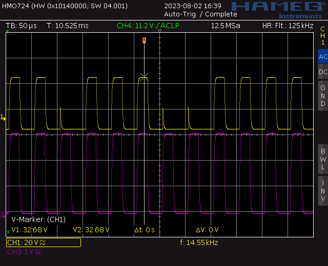

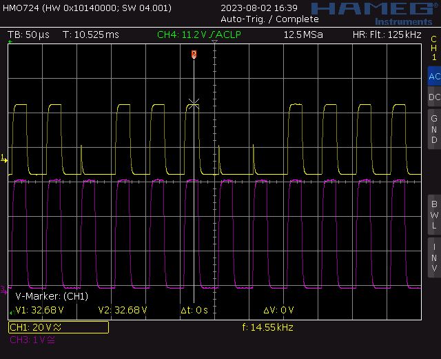

Hallo
Wollte bei einer problemlos funktionierenden Motortreiber-Schaltung den
dort eingesetzten IR2101 Mosfettreiber gegnen einen IRS21867S
austauschen. Grund, da leistungsstärkere Fets (IRFP2907) eingesetzt
werden sollen wollte ich einen Treiber IC der mehr Strom liefern kann.
Der IR2101 kann nur paar hundert mA der andere bis 4A.
Mit dem IR2101 und dem IRFP2907 funktioniert die Schaltung auch der
Motor wird fehlerfrei gesteuert. Setze ich nun in der ansonsten
unveränderten Schaltung den IRS21867S ein fängt der Motor, wenn er
belastet wird, sehr unsauber zu laufen.
Im Oszibild ist zu sehen das unregelmäßig Impulse in der Highside nicht
richtig verarbeitet werden. In der Lowside ist alles normal. Oben
(gelb)der Signalverlauf am Motor, unten(violett) das Ansteuersignal vom
Prozessor. Das Ansteuersignal ist 3,3V was der IC laut seines
Datenblattes auch verarbeiten kann.
Die notwendige Schutzbeschaltung gegen negative Transienten ist
vorhanden, ebenso die notwendigen Blockkondensatoren. Der Bootstrap
Condensator hat 2,2µF.
Irgendwelche Einbrüche oder Spannungsspitzen auf der Versorgungsspannung
konnten nicht festgestellt werden.
Fehler in der Beschaltung und Layout sind auszuschließen da ja wenn auf
der sonst unveränderten Baugruppe der IR2101 eingesetzt wird dieser
Fehler nicht auftritt.
Möglicherweise hat ja hier jemand schon mit diesem IC gearbeitet und
weis eine Lösung.
Würde den ja lieber mit 5V ansteuern doch den Prozessor (DSPic) gibt es
leider nur für 3,3V. Im Leerlauf funktioniert ja auch alles und der IC
soll ja laut Hersteller auch mit 3,3V arbeiten.

von Joe L. (joelisa)
Versuch mal testweise das HIGH im Ansteuersignal auf Kosten des LOWs zu
unterstützen:
Direkt am IRS21867S mit Pull-Up-Widerstand nach 3.3V -- möglichst
niederohmig (2.2k?), so dass aber LOW noch sauber erreicht wird.
Zusätzlich ein kleiner Serien-Widerstand (zwischen DSPic und IRS21867S)
könnte auch noch helfen.
Ändert sich dadurch was?

von Torsten B. (butterbrotstern)
Das ist halt der Unterschied Theorie / Praxis.
Jeder Millimeter Leiterbahn hat einige Nanohenry. Der neue Treiber
liefert mehr Strom, also höheres dU/dt, also höherer dynamischer
Spannungsabfall an den Leitungen. Gnd des Prozessors wird nie das
gleiche Potential haben wie der Treiber / die Endstufe. Solche Spikes zu
messen ist schon eine Wissenschaft für sich. Mit gutem Equipment und
Erfahrung sieht man Sachen, von denen man früher gar nicht wußte, dass
es sie gibt.
Gerade das Oszillogramm nochmal angesehen: BWL (BandWidthLimiter) und
125kHz-Filter ausschalten, dann sieht man mehr, dann Timebase auf 1µs
und die fehlerhafte Flanke genau ansehen. Auf kürzeste
Probe-Gnd-Leitungen achten. Meine Glaskugel sagt: massives Ringing,
daher sind die Serien-Rs (welche Werte, LowInductance-Typen?) schonmal
hilfreich.
Bei 5V ist der Störspannungsabstand entsprechend größer.
Es liegt am Layout, bitte herzeigen, am besten mit Schaltplan(auszug).
Im Datenblatt (www.irf.com © 2010 International Rectifier) findet sich
auf S.4 der Hinweis auf den "Design Tip DT97-3".
Diesen gibt es bei
https://www.irf.com/technical-info/designtp/dt97-3.pdf - und ist
überschrieben mit "Managing Transients in Control IC
Driven Power Stages".
Dort besonders "8. BOOSTING VS UNDERSHOOT IMMUNITY" würde ich mir als TO
mal anschauen.
