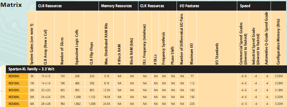

Ich habe hier auch noch die allergroessten SPARTAN-XL: XCS40XL.
Und auch die passenden Synthesewerkzeuge.
Aber es lohnt nicht wirklich. :(
