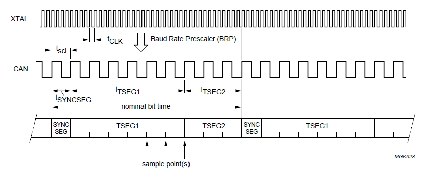

bei CAN-Bus Controllern wie z. B. dem SJA1000T
(https://www.nxp.com/part/SJA1000T#/) von NXP Semiconductors kann man

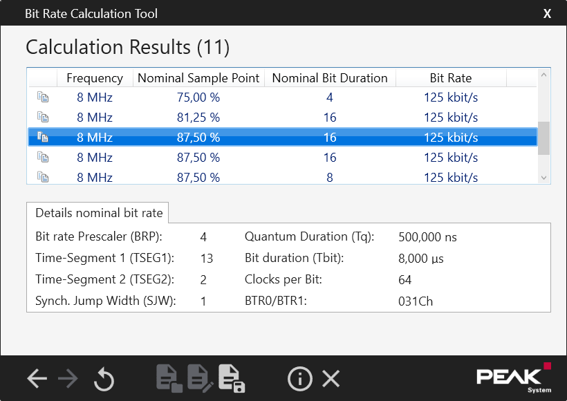

über die Bus Timing Register (BTR0, BTR1) den Abtastzeitpunkt für die
einzelnen Bits anpassen. Über das Bit Rate Calcutaion Tool der
PEAK-System Technik GmbH lassen sie die entsprechenden Registerwerte
recht komfortabel ermitteln (siehe "SJA1000 Nominal Sample Point
(BTR0-BTR1).png"). Der Auszug "SJA1000 Nominal Sample Point.png" aus dem
Datenblatt (Seite 51) des Controllers erläutert die Bedeutung der
einzelnen Werte [https://www.nxp.com/docs/en/data-sheet/SJA1000.pdf].
