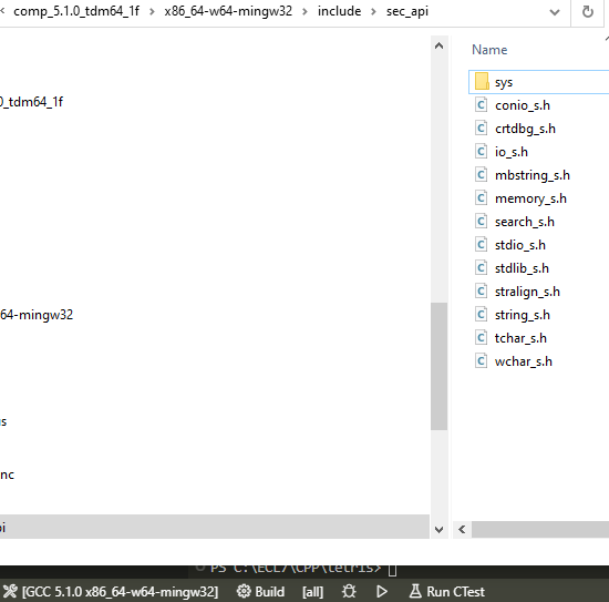

Hallo, ich habe ein kleines SpielTutorial ausm GitHub gezogen um mir die C++ Syntax genauer anzuschauen. Kriege eine Meldung, dass eine Funktion nicht definiert ist
identifier "swprintf_s" is undefined
dafür brauche ich den stdio_s.h Header und dieser scheint im Verzeichnis drin zu sein (siehe Bild im Anhang). Mein Visual Studio Code aber sieht dies anscheinend net...
stdio_s.h: No such file or directoryGCC
Kann mir jemand sagen woran es liegt ?

[x] #include "stdio_s.h" [x] #include <stdio_s.h> [x] #include <sec_api/stdio_s.h>
die ersten zwei Ansätze hatte ich ausprobiert, hatte nicht getan. Den dritten gerade, tut auch net.
Also habe folgende includes drin,
#include <iostream>
#include <thread>
#include <vector>
using namespace std;
#include <stdio.h>
#include <Windows.h>
alle tun ausser dem letzten, der stdio.h Header wird gefunden und befindet sich in dem "include" Ordner (siehe Bild), also einen Pfad höher zum stdio_s.h
*************** UPDATE ****************
das mit dem #include <sec_api/stdio_s.h> Ansatz hat doch geklappt, zumindest kriege ich jetzt keine Meldung, dass der Header nicht gefunden werden kann.
  1. Heisst es, dass wenn ich auf irgendeinen Unterordner vom Include Ordner (in diesem Fall sec_api) zugreifen möchte, dass ich dann immer den Unterordner spezifizieren muss ?
  2. Jetzt habe ich ein neues Problem, die Funktionen die ich brauche sind über ein Macro geklammert, MINGW_HAS_SECURE_API. Kennt jemand dieses ?
Wenn dieser "Unterordner" nicht separat im Include-Pfad aufgeführt wird, ja; der Präprozessor fängt nicht an, in Unterverzeichnissen zu suchen.
Hast Du Dir den Include-Pfad für Deinen Compiler mal angesehen?
(Das ist nicht eine Verzeichnisstruktur auf Deiner Festplatte, sondern ein Kommandozeilenparameter, der Deinem Compiler übergeben wird; das kann z.B. über ein Makefile erfolgen, oder aber über irgendwelche Projekteinstellungen Deiner IDE)
Und dafür nimmst du den GCC 5.1.0? Der ist von 2015. Bei C++ hat sich seitdem einiges getan...
Außerdem schaut dein Beispielcode eher nach einem ungesunden Mischmasch aus C und C++ aus. Fein wenn man weiß was man tut, sehr unglücklich, wenn das eine Vorlage zum Erlernen nur einer der beiden Sprachen sein soll.
