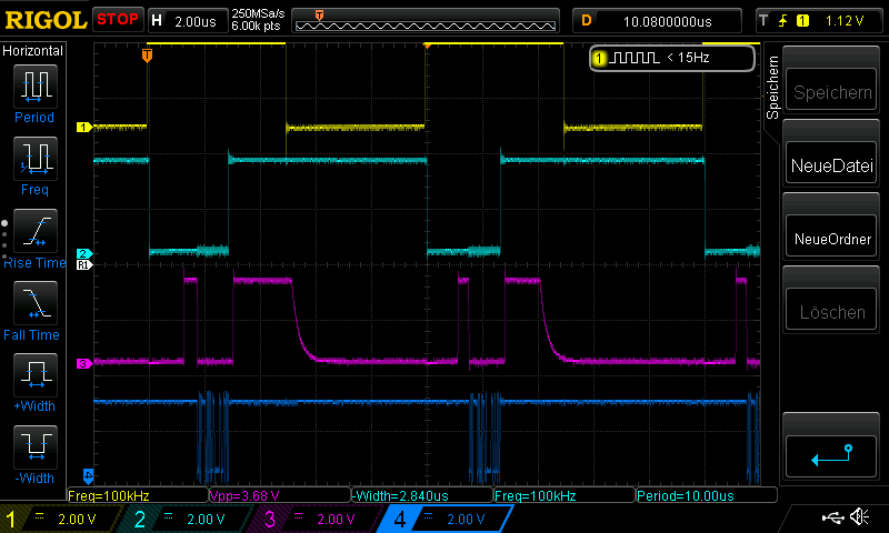

Sheldon G. schrieb:
> @Hans-Georg L.
> Aber bist Du Dir sicher, dass auch der H745 das NSS "richtig" ansteuert,
> d.h. Vor dem Transfer NSS=>0, dann mehrere Bytes übertragen und
> anschließend  wieder NSS=>1.
Ich verwende Das h743Zi(T6U) Nucleo Board mit einem AS6501 und da
funkioniert das NSS siehe Anhang. Kanal 2 ist der Interrupt Kanal 3 das
NSS Signal und Kanal 4 die eingehenden Daten. Die verwaschene Flanke am
Ende der Übertragung bekommt man weg wenn man den Pin vorher zusätzlich
auf Ausgang und auf 0 setzt. Er schaltet am Ende scheinbar das NSS
einfach ab und nicht aktiv nach 0 und wenn dann der Pin auf Eingang
steht machen sich die internen Kapazitäten bemerkbar. Wenn du alles auf
einmal lesen willst musst du aber 32 Bit lesen . 24 Bit liest er 16 + 8
Bit in 2 Sequenzen.

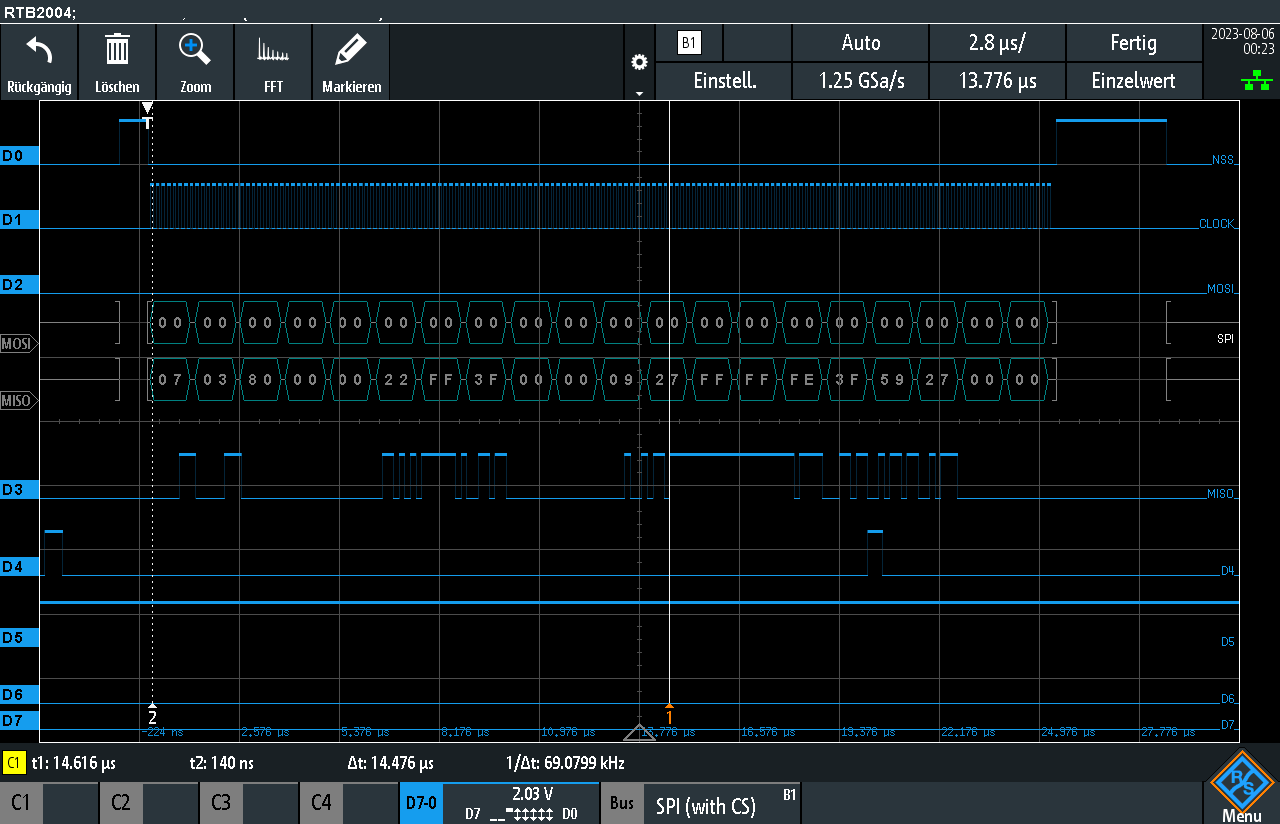

Teil-Erfolgsmeldung:
Das NSS-Signal funktioniert beim H745 wohl wirklich per Hardware.
Ich kenne es eben vom F4, dass es da nicht so funktioniert wie
eigentlich üblich.
Ich habe es dann mal mit einem ganz frühen H743 (die Revision welche nur
400Mhz schafft) auch mal versucht - da ging es zumindest nicht so wie
ich es benötigt habe (...genaueres weiß ich nicht mehr - ist schon sehr
lange her)
...damit bin ich damals ausgestiegen... (und habe es ab da eben wie bei
F4 "manuell" gemacht.
Viele ST-Beispiele machen es (auch beim H7) ebenso...
Nachdem mir bei einer ST-Schulung mal einer bestätigt hat, dass die
SPI-Peripherie wirklich buggy ist - und ein H743 und H745 "eigentlich
genau gleich sind was den M7-Core angeht) habe ich mich nie mehr damit
beschäftigt und einfach angenommen, dass der H745 es in "alter
Tradition" auch so hält.
Aber: Hurra: Es geht wohl doch...

Kommt immer darauf an was man will/braucht ...
In meinem Fall bekomme ich alle 10µs einen externen Interrupt und lese
dann einen 32bit wert über SPI ein. Das Wackeln des CSS mit IO Befehlen
kostet viel mehr Zeit als die Benutzung des NSS Signales die dann bei
der Bearbeitung fehlt.

Nachdem hier eh "off-Topic" weiterdiskutiert wird...
...auch mal was für die "Datenblatt-Fetischisten"...
Im ADS131M03-Datenblatt steht z.B.:
"Words can be 16, 24, or 32 bits. The word size is configured by the
WLENGTH[1:0] bits in the MODE register.
The device defaults to a 24-bit word size. Commands, responses, CRC, and
registers always contain 16 bits of
actual data."
...dass auch bei "Commands, responses, CRC, and registers" nach den 16
genutzten Bits noch weitere 8 oder 16 "Leerbits" gesendet werden kommt -
zumindest für mich - aus dem Text nicht wirklich klar zum Vorschein.
Ja, ich gebe zu: Wegen dem "contain" ist der Text ja nicht direkt falsch
- aber minimal detaillierter (z.B. "the rest is filled with zeros" o.ä.)
- oder evtl. eine bessere grafische Darstellung der Diagramme könnte das
"auf den ersten Blick" erkennbar machen... (.. nur "Wozu"?.. warum soll
man denn seinen Kunden das Leben etwas erleichtern !?? ;-)
=> ohne Logic-Analyzer ist man da schon 'ne echt arme Sau!
