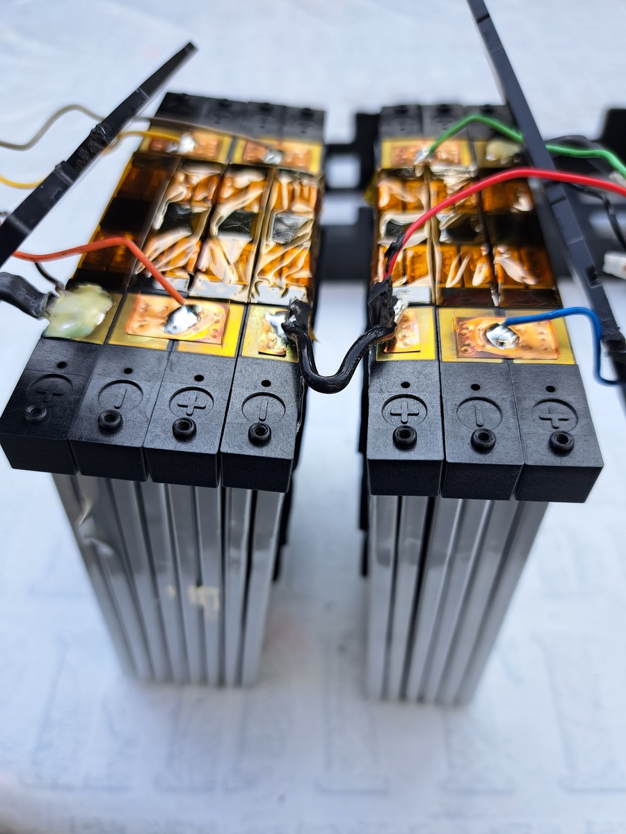

bei meiner Mutter ist der Akku vom E-Bike defekt, er hält nur noch für
5 km, im Internet finde ich nur eine Instandsetzung, die mindestens 350€
kostet.
Der Akku hat 10Ah und 29,4V und ist ein Lithium Ion Polymer Akku,
rechnerisch müsste ich von den 18650 4parallel und 9 in Reihe da komme
ich auf 32,4V und 14 Ah.
Bei und im Betrieb würde ich günstig die 18650 35E bekommen.

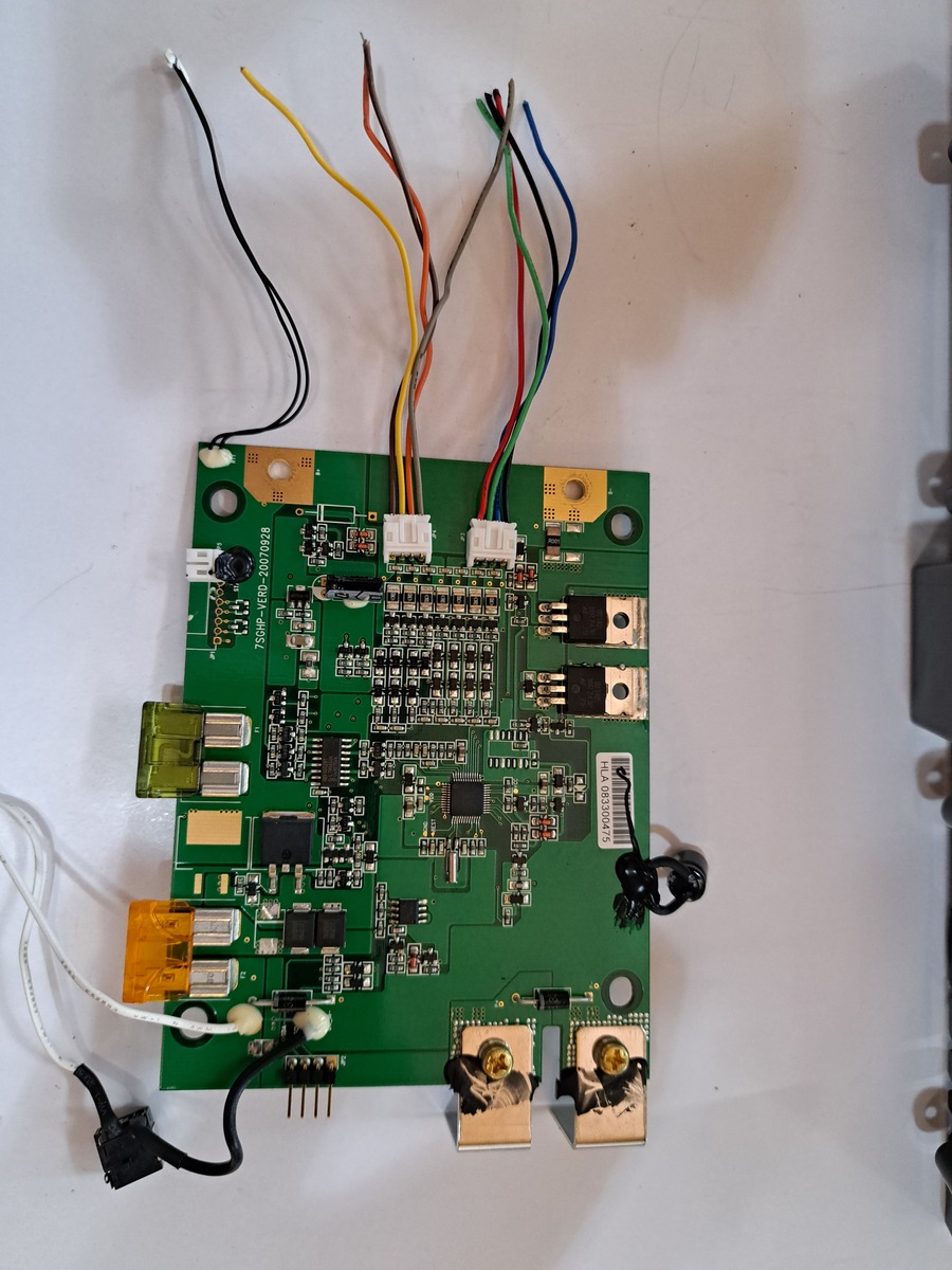

Jetzt stellt sich nur die Frage, kann ich das BMS weiter verwenden? Aus
platztechnischen Gründen kann ich sie nur liegend einbauen, was bedeuten
würde, dass ich jeweils 2 Akkus hintereinander befestigen muss und in
zwei Packs aufteile.
Danke
Alex
Die Frage zum BMS kann Dir keiner beantworten. Es gibt solche und
solche. Manche laufen problemlos wenn die Zellen getauscht werden,
andere stellen sich komplett tot wenn die Zellen einmal entfernt wurden
bzw. nur der Hersteller weiß, wie man sie wieder zum Leben erweckt.

Ich müsste die Akkus mit einem Punktschweißgerät verbinden, habe alte
Akkus hineingelegt um zu schauen wie die Akkus passen, auf jeder Seit
kann ich 18 Akkus verbauen, da hatte ich an 4 Packs mit je 9Zellen
gedacht, sonst wüsste ich nicht, wie ich die Akkus entfernbar machen
könnte.

von Harald A. (embedded)
Achtung, es gibt BMS, die bei falscher An- und Absteckreihenfolge kaputt
gehen. Sollte nicht sein, ist aber so.
von Frank D. (Firma: Spezialeinheit) (feuerstein7)
Wieso 9s und nicht 7s?
Das alte Akku hatte doch auch nur 7 Zellpacks, passsend dazu das BMS.
Ich würde erst mat testen ob das BMS sich wiederverwenden lässt, also
noch mal mit den Zellen verbinden und schauen ob es sich noch
laden/entladen lässt. Manche BMS begehen selbstmord wenn sie von den
Zellen getrennt werden.
von Hans H. (wen_h)
Ja seltsam.
Seine 7 Zellen haben zudem 29,4V und 9 Zellen haben bei ihm 32,4V.
> kaputt gehen. Sollte nicht sein, ist aber so.
Naja es sollte logisch sein, daß man die positiven Pole zuerst entfernt,
wenn möglich der Reihe nach von Plus nach Minus. Ansonsten kann es
durchaus sein, daß manche Balancer-Stufe zuviel Spannung sieht. Oder
wenn man den Minus-Pol/Masse (meistens mit B- am Akku beschrieben) nicht
als letzten trennt, daß sich der Strom dann seine Wege sucht und Teile
der Schaltung verpolt werden könnten. Bei den meisten BMS hat man dafür
einen Stecker an den Balancer-Eingängen, B+ und B- sind meist verlötet
oder geschraubt.
Das wäre dann die Ladeendspannung "Der Akku hat 10Ah und 29,4V", eine
unübliche Angabe. Aber sollte für den TO ja lösbar sein, die Anzahl der
Zellen zu zählen, sein Bild ist mal wieder .. na ja ..
von Alex (alexflash)
Wie würdet ihr vorgehen? normalerweise halte ich mich davon fern, das
Ladegerät hat eine Ladespannung von 30V und 2Ah, die Daten vom
Typenschild auf dem Akku sind 29,4V 10Ah, bei 7 zellen 25,9V komme ich
zu hoch mit der Ladespannung, bei 8 währe ich bei den 29.6V allerdings
kann ich das BMS nicht anschließen, habe jetzt festgestellt das ohne BMS
keine Spannung an den Kontakten anliegt, wenn ich den BMS anschließe
lieht Spannung an.
Eine einzelne Zelle hat eine Spannung von etwas unter 3V wenn sie leer
ist bis 4,2V wenn sie voll ist.
Die Angaben der Zellspannung ist aber nicht 3...4.2V sondern irgendwas
zwischen typisch und maximal.
Vorher waren 7 Zellen, jetzt müssen da auch wieder 7 Zellen rein.
Zumindest in Serie.
Wieviel du parallel reingestopft bekommst liegt am Gehäuse.
Die Ladeschlussspannung fast aller LiIon-Zellen ist 4,2V. 7x 4,2V sind
29,4V. Sollte passen - also 7S bauen wenn Du das Ladegerät
weiterverwenden willst. Die Anzahl Zellen halt so viel wie Du rein
bekommst, durch 7 teilbare Anzahl. Umso mehr Zellen, desto weniger Strom
muss eine einzelne Zelle tragen und sie mögen ein ruhiges Leben.
10Ah sind jetzt nicht sonderlich viel, das wären 7S 4P mit 2.500mAh
Zellen, die auch etwas Strom können. Sehe ich das richtig, daß der
Ausgang mit 30A abgesichert ist (grüne Sicherung)? Dann wären das 7,5A
pro Zelle, das ist schon recht viel. Vielleicht doch besser 5P oder 6P
bauen, damit das besser wird. Kriegst Du so viele Zellen (35 oder 42)
unter?
> habe jetzt festgestellt das ohne BMS keine Spannung an den
> Kontakten anliegt, wenn ich den BMS anschließe lieht Spannung an.
Es könnte sein, daß das Ladegerät eine Spannung am Ausgang erwartet, um
die Ladung zu beginnen. Damit wird verhindert, daß totentladene Zellen
wieder aufgeladen werden - das kann bei China-Billigzellen zu bösen
Überraschungen führen und Dir ziemlich den Tag versauen.
