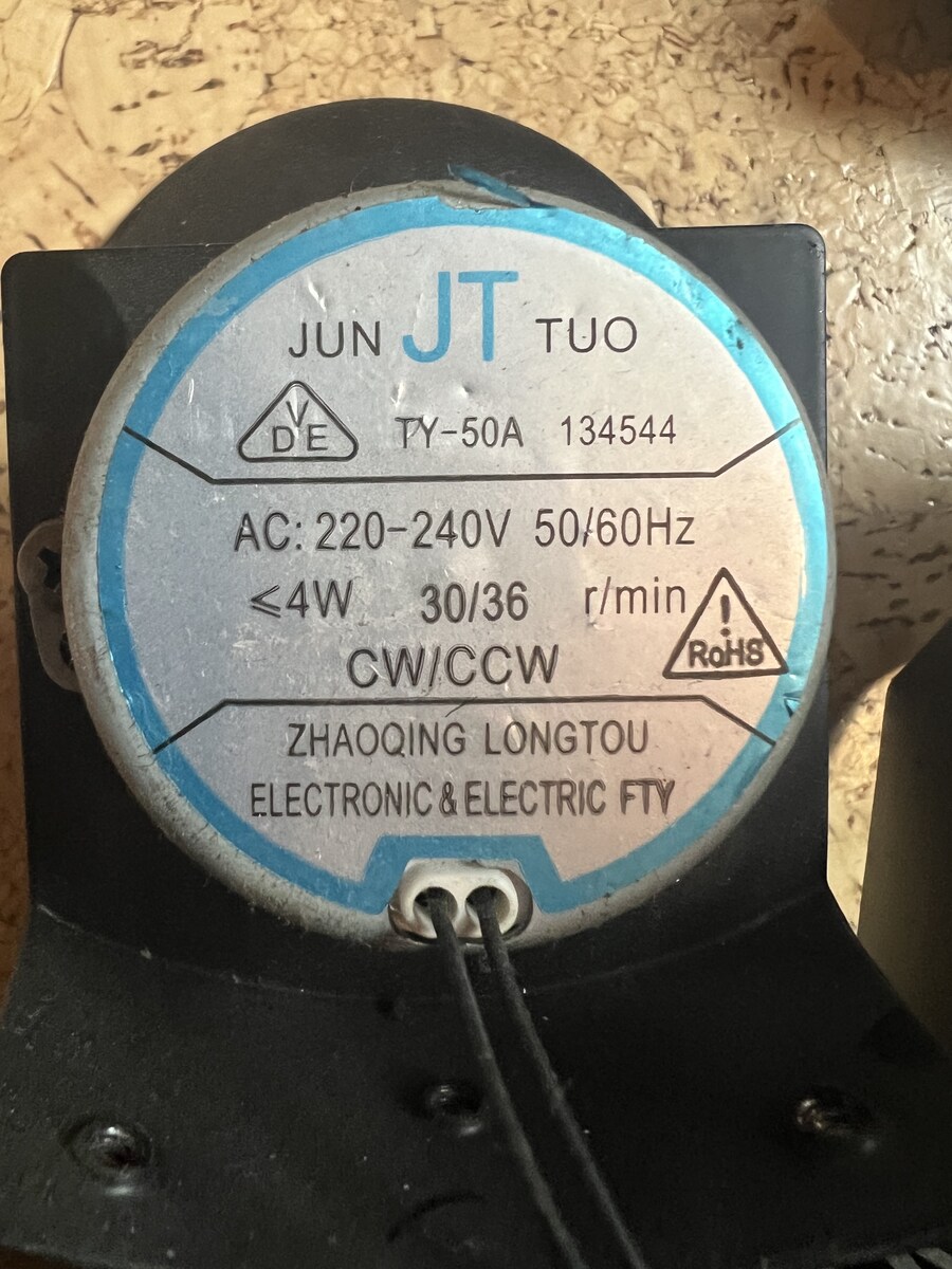

Ich hab vor, einen kleinen Lichteffekt (ADJ Tri Gem LED) über DMX
ansteuerbar zu machen.
Die DMX Technik und Microcontroller sind mir geläufig, nur bei der
Elektronik stellt sich mir eine Frage:
Verbaut ist ein 230V Motor, den ich gerne über einen Arduino (also z.B.
PWM) in beide Richtungen und mit variabler Geschwindigkeit (falls das
möglich ist) ansteuern will.
Gibt es hier fertige Module? Zu viel „basteln“ will ich bei den 230V
nämlich nicht.
Da steht zwar CW/CCW drauf, aber wie man bei einem AC Motor mit nur 2
Anschlüssen die Drehrichtung ändern will, müssen mir die Herren Chinesen
mal erklären. Kann man den in die gewünschte Richtung anschubsen?
Als Ansteuerung tut es sicher der normale Triac oder ein kleines SSR.
Sind ja nur 4 Watt. Bei so kleinem Strom kann es sogar passieren, das
ein SSR nicht genug Haltestrom bkommt, aber das muss man ausprobieren.

Der Motor kann rechts- oder linksrum anlaufen, so wie die Drehteller in
der Mikrowelle. Ist daher nicht geeignet, mit einem kleinem DC
Getriebemotor oder vielleicht auch Schrittmotor geht das einfacher. Bei
Pollin gibt es reichlich passende Motoren für kleines Geld.
von Julian S. (jsanyone)
Der Motor ist Orginalmotor des Geräts, und die Orginalelektronik schafft
es irgendwie, dass sich der in beide Richtungen dreht. Wie das
funktioniert weis ich halt leider nicht…
Kann es sein, dass die alte Elektronik den Motor einfach in
unregelmäßigen Abständen An/Ausschaltet und es ist Zufall in welche
Richtung er sich dann bewegt?
von H. H. (Gast)
Genau so ist es. Das ist ein selbstanlaufender Synchronmotor, also auch
für Drehzahländerung wenig geeignet.

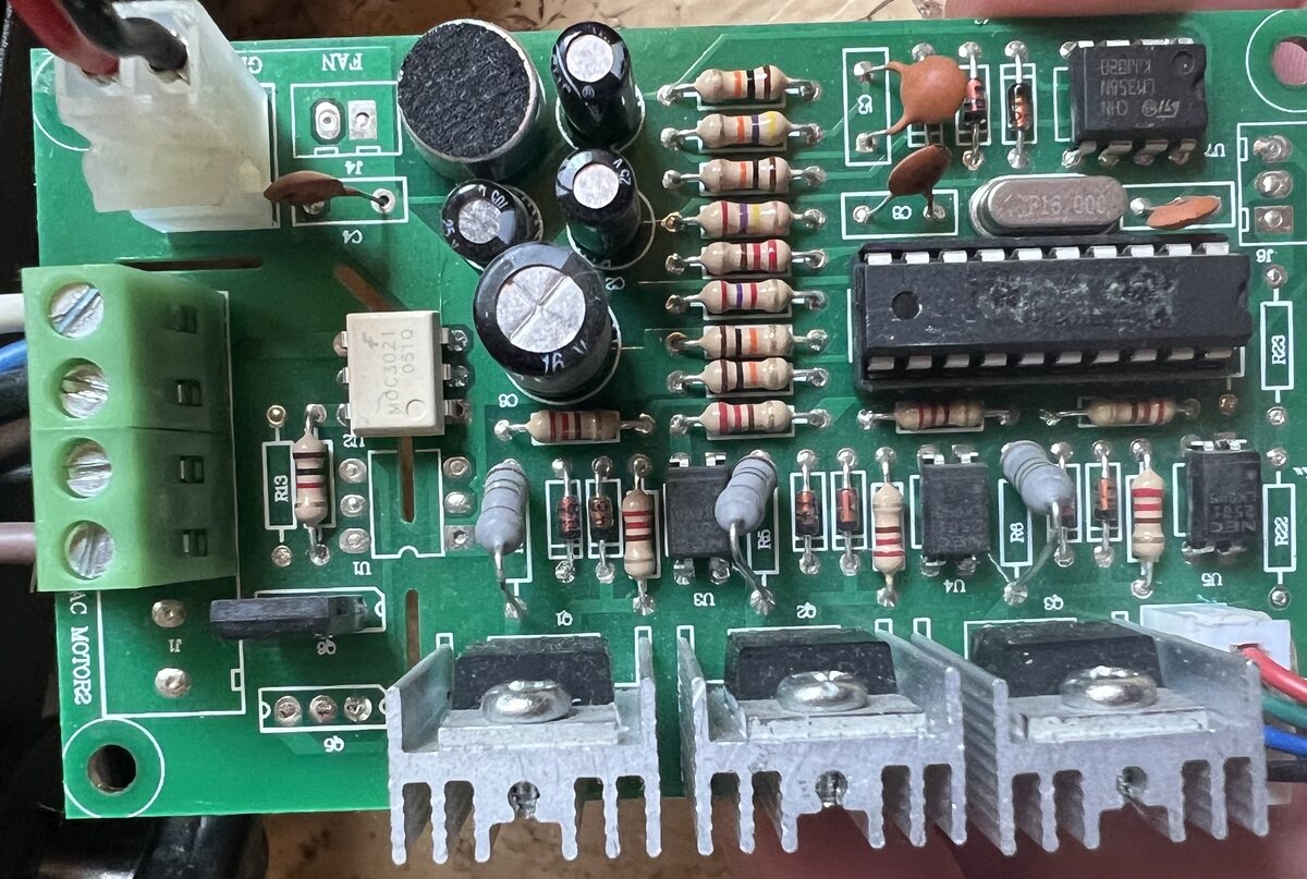

Die Originalschaltung löst ja das Ansteuerproblem mit Stromregelung auch
irgendwie. Mach doch mal Fotos der Platine. Mögl. ist da ja schon alles
fertig.
Oben Links: 5V Eingang
Mitte Links: Eingang 230V und Motorausgang (230V)
Unten Rechts: LED Ausgang
Das über die existierende Platine zu lösen und dann nur PWM Pins vom
Arduino anzulöten wäre natürlich sehr elegant, da geht mein Wissen aber
bei weitem nicht weit genug..
