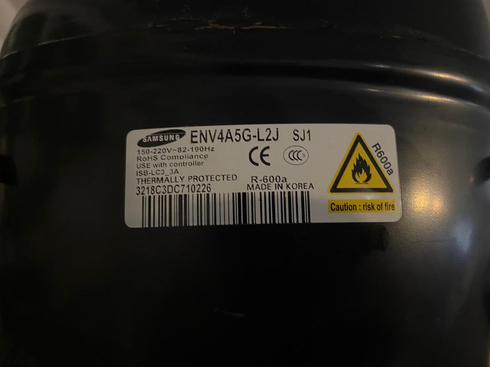

Ich hab letztens aus einem defekten Kühlschrank diverse Teile ausgebaut
um mir einen kleinen Kühl-Kreislauf für verschiedene Experimente zu
bauen.
Der Kompressor lief vorher mit R600a, also Isobutan.
Ich will für meinen Aufbau Propan verwenden also R260.
Ich hab mich jetzt nur gefragt wie es mit dem Öl im Kompressor aussieht.
Ich hab bereits rausgefunden das ich anderes nutzen sollte, laut einer
Tabelle im Internet sollte für Propan POE-Öl geeignet sein, welches ich
auch problemlos bekommen hab.
Nur weis ich jetzt nicht wie viel da rein sollte.
Als ich den Kompressor ausgebaut hab ist bereits eine große menge aus
den Anschlüssen des Kühlschrankes (also nicht aus dem Kompressor)
ausgelaufen, ich weis nicht genau wo aber irgendwo muss es seit längerem
ein Leck gegeben haben, und bei der Menge die auf dem Boden des
Kühlschrankes war ist bestimmt nicht mehr genug im Kompressor.
Ich hab den rest auch noch abgelassen, es war klar und sah aus wie
Wasser, nur etwas zäher.
Scheint also nicht verunreinigt gewesen zu sein, höchstens etwas
Luftfeuchtigkeit im Öl.
Etwa 80-100 ml waren noch drin.
Ich hab versucht ein Datenblatt zu dem Kompressor zu finden, konnte
allerdings nur einen "SAMSUNG-Compressor-Catalogue" finden in dem die
Nenndaten des Kompressors standen, aber nicht wieviel öl rein muss.
Kennt da vielleicht jemand ein par Erfahrungswerte ?
Ich hab aus verschiedenen YouTube-Videos erfahren das es irgendwo
zwischen 200 und 300 ml liegen sollte.
Ist das vielleicht auch gar nicht so wichtig ?
Ich mein am ende ist es immer noch ein DIY Experiment, also ob der
Kompressor das jetzt nur 1 oder doch noch 10 Jahre mit macht ist mir
recht egal, im Dauerbetrieb wird er eh nicht laufen (anders als z.B. in
einem Kühlschrank).
Das der Kompressor noch läuft hab ich bereits getestet (Manometer dran
und eingeschaltet, kam auf 20 bar dann hat der Controller wegen überlast
abgeschaltet, Druck hat er noch längere Zeit gehalten).

Das Öl für R600a ist Mineralöl, das funktioniert auch mit R290. Die
Füllmenge steht im Datenblatt, geschätzt 200..300ml, da kann man sich
aber schnell täuschen. Zur Feststellung der korrekten Menge muss man die
Kapsel auch auskippen, wenn man einfach nur "etwas Öl reinschüttet" ist
danach wahrscheinlich zuviel drin.

Ich habe schon mit etlichen dieser Kompressoren rumgebastelt. Ich aber
schon einige Zeit her. Ich kann dir keine genaue Menge sagen, aber es
ist deutlich weniger als ein halber Liter.  Geschätzt würde ich sagen,
250-400ml.
Schau mal diverse Internet Seiten mit solchen Kompressoren durch: es
gibt welche mit einem Schauglas für das Öl. Da die Grundform immer ca.
gleich ist, kannst du mit den Fotos dieser Typen mit Schauglas in etwa
abschätzen, wie hoch der Ölstand sein soll.

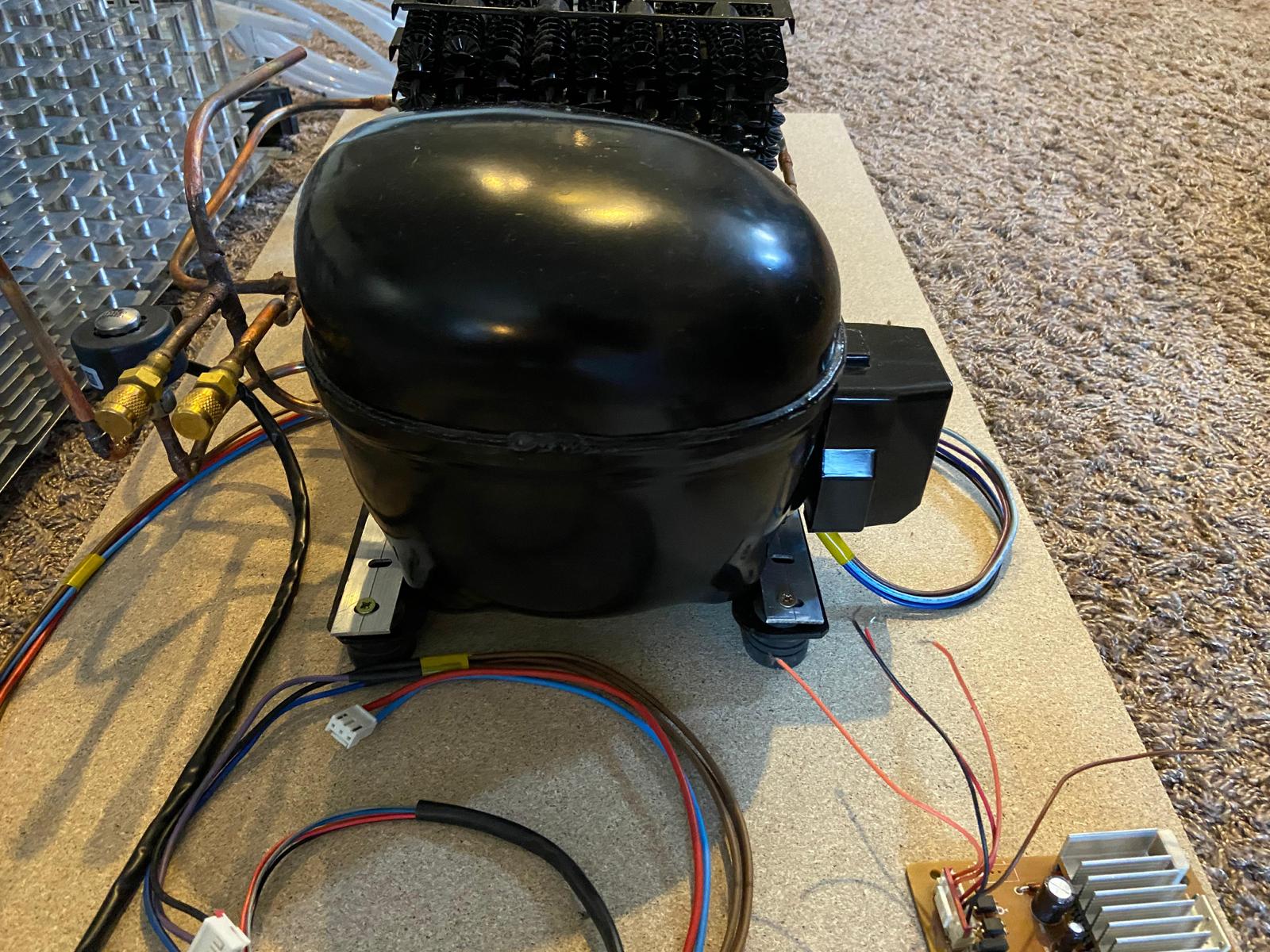

Ich hab mich schon lange mit der Theorie hinter dem ganzen beschäftigt
und weis auf was ich achten muss (Temperatur/Kühlung des Kompressors und
andere Betriebsparameter).
Die Werkzeuge hab ich auch schon, eigentlich musste ich nur das
Bördel-Werkzeug und die Monteurhilfe kaufen (Auf Ebay hab ich das für 30
EUR bekommen).
Und das ich Propan verwende hat einen Grund, ich hab mich mit den
Parametern und Eigenschaften schon länger beschäftigt und Propan ist für
meine Zwecke einfach am besten geeignet.
Das System ist auch schon fast fertig aufgebaut, es fehlt nur noch die
Elektronik und wenn ich wollte halt noch ein Trockner.
Und was den Kompressor angeht, die Drehzahl ist Variabel ja, aber der
Controller der dabei war ist wohl auf eine feste Drehzahl
einprogrammiert.
Ich hab am RPM-Eingang sowohl ein PWM als auch einfache
Frequenz-Änderung versucht, aber außer das er bei einer Frequenz von um
die 5 kHz einschaltet, ist nichts passiert (der RPM-Feedback Ausgang der
auch ein PWM Signal ausgibt ist konstant bei 5 kHz geblieben, und anhand
der Geräusche kann ich sagen das der Kompressor sich nicht anders
verhalten hat wenn ich das Signal variiert hab).
Und was Überlastung angeht, das Praktischer ist das der Controller die
richtigen Betriebsstrom überwacht.
Hab das schon getestet, der schalltet ab wenn er überlastet werden
sollte, nur auf die Temperatur muss ich achten.

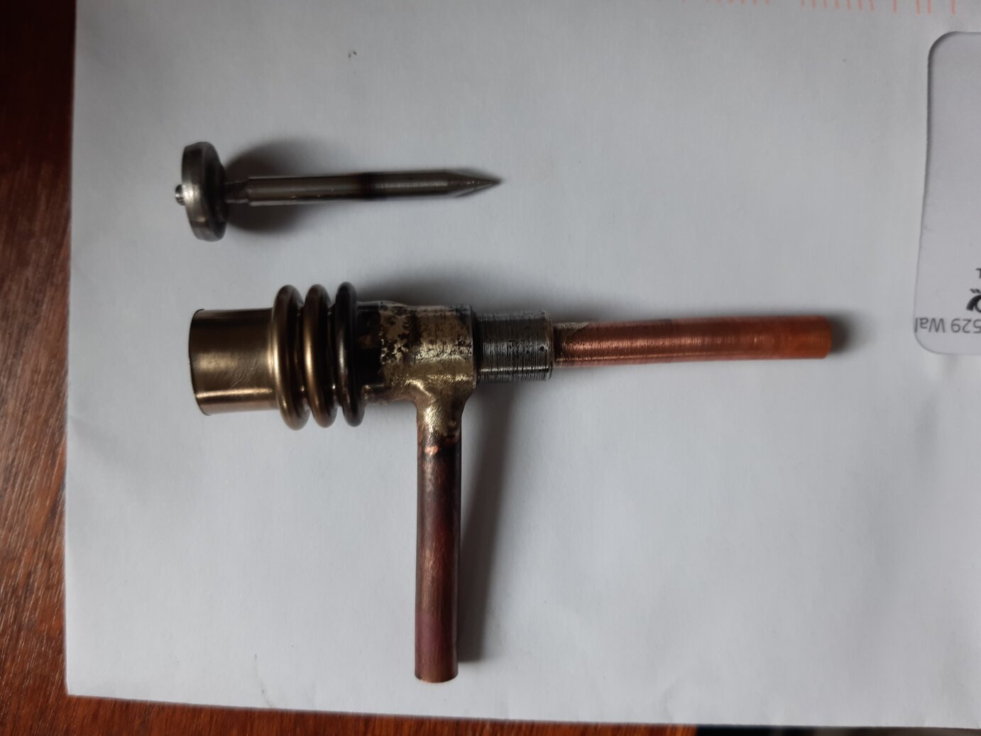

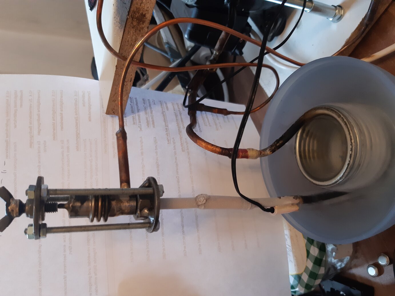

Und das mit dem Vereisen sollte kein zu großes Problem sein, ich hab
nämlich kein Kapillarrohr sondern ein Elektronisches Expansionsventil.
Sollte das Vereisen und der Druck ansteigen (Drucksensor ist auch
verbaut) wird automatisch weiter auf gedreht, sollte das nicht gehen
(weil es Verklemmt ist z.B.) würde die Steuerung automatisch abschalten
um den Kompressor nicht zu überlasten.
Am ende wird es ein zweistufiges System mit 2 Kühlkreisläufen die als
Kaskade arbeiten.
Das findet man nicht im Internet, und um ehrlich zu sein geht es mir
auch zur hälfte um das Bauen das Systems und nicht nur um den Nutzen am
Ende.

Was jetzt aber die Ölmenge angeht:
Ich hab ja auch bisher was zwischen 200 und 300ml vermutet.
Ich werde einfach mal 200 ml rein machen und testen ob was raus spritzt
wenn er läuft, wenn nicht füll ich mal etwas mehr rein.
Wenn es spritzt, dann kann ich es ja wieder ablassen- (einfach den
Kompressor kippen so das es wieder raus läuft, muss ja nicht alles raus)

> Sonden an- und wieder ab schraubt.
Der Kreislauf auf dem Bild ist selbstgebaut, die Ventile hab ich dran
gemacht weil es eben ein Versuchsaufbau ist.
Und wegen dem Entweichen von Kältemittel beim Anschließen und Abklemmen
hab ich zur Wartungseinheit noch solche "Spezialventile" gekauft (weis
nicht wie die heißen, die gabs bei Ebay für 10 EUR.
Die schraubt man erst auf das Schrader-Ventil und dreht dann hinten an
einem Rad auf, erst dann drückt ein Stift das Ventil auf.
So kann man das Ventil vor dem abklemmen schließen damit nichts
entweicht.
Nur beim Anklemmen entweicht halt etwas, weil das Gas erstmal die
Leitungen füllen muss die ja vorher unter Vakuum stehen, aber das kann
man dann ja sehen und ausgleichen.
Ich hab gerade den Dichtheitsteste gemacht (mit Vakuum), bisher ist
alles dicht.
Später teste ich es nochmal mit dem Druckluftkompressor (Überdruck stat
Unterdruck).

von Silvio K. (exh)
Du machst das schon genau richtig. Probieren und lernen. Ich hätte 150
ml geschätzt. In manchen Datenblättern zu ähnlichen Kompressorkapseln
sind Ölmengen angegeben, aber du bist mit deinen 210 ml schon ganz ok.
Ich habe auch eine Testanlage die ich wahlweise mit R600A oder R290
fülle und dann alles mögliche messe und drüber nachdenke. Noch
fixedspeed, aber einen variablen Kühlschrankkompressor habe ich schon,
der sich mit einem Wald-und_Wiesen-FU verträgt, den werde ich demnächst
benutzen.
Ich habe auch gesehen, dass sich eine ganze Menge Propan/IsoButan im
mineralischen Öl lösen kann, bei POE-Ölen weiß ich es nicht. Auf jeden
Fall wirst du viel lernen und lass dich nicht entmutigen. Einen Bastler
hält keiner auf ;-) Vielleicht startest du doch mit einer Kapillare
zuerst. So habe ich auch angefangen. Momentan bin ich mit einem
selbstgebauten Einspritzventil am probieren. Siehe Foto. Wir beide
machen gleichzeitig parallel die selben Experimente ;-)
