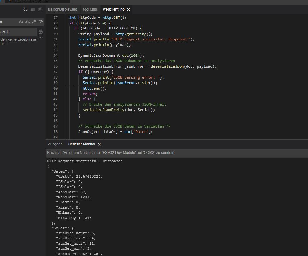

ich haue es mal hier rein. Ich muss ehrlich sagen, was den ESP32 angeht und seine Anbindung an meinen Solar Server hat mir ChatGPT 4.0 enorm geholfen was den Code angeht. Die gesamte Anwendung samt Smartphone Anzeige aller Messdaten und Datenaustausch über JSON ... wahnsinn! Auch beim Aufbau der Hardware, wie man eine Fritzbox anbindet usw.
Ich gebe aber auch zu, dass ich inzwischen gelernt habe wie man fragen muss, damit man die richtigen antworten kriegt. je präziser die anfrage desto besser das ergebnis. nicht alles ist richtig aber die json zerlegung samt einsortieren in einen struct den ich hatte machte "es" bestens.

Den Code oben habe ich in 1 Minute erzeugt, selbst geschrieben wären locker 20 Minuten gewesen. Die gesamte Datei rein kopiert und er hat mir diverse überflüssige schleifen eliminiert, die beim "seriellen Denken" entstehen wenn Daten verarbeitet werden.
das Irre ist, dass er auch noch die Code Ausführung emulieren kann, was zb Tabellen erzeugt und stellt diese auch als Tabellen da.
