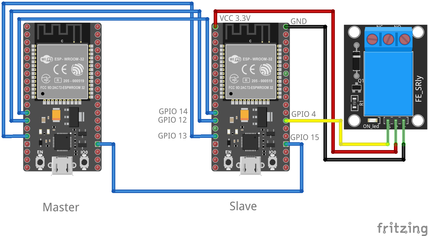

Vielen Dank für eure Hilfe. Mein Aufbau/Schaltplan ist im Anhang.

Wenn deine Schaltung so aussieht, wie du sie oben gezeichnet hast, dann
wundert mich, dass die überhaupt was tut.
Denn da fehlt ja jegliche Masseverbindung zwischen den µc und auch die
Versorgung der µC.
Oder der Schaltplan ist falsch. Und mit falschen Schaltplänen Fehler
suchen ist ein spannendes Unterfangen.

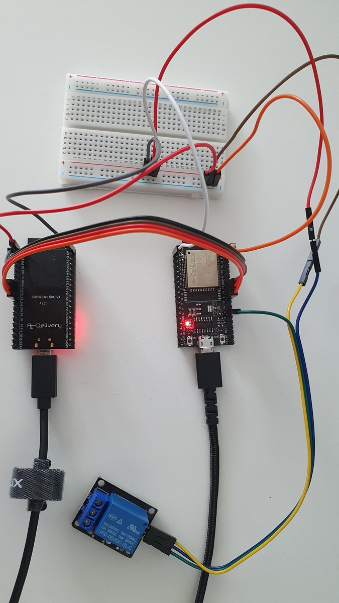

von Alexander L. (alexander_l228)
Der Schaltplan ist genau das was ich auch in echt gebaut habe. Den habe
ich selbst gezeichnet. Eine Masseverbindung bzgl. der SPI Kommunikation
existiert wirklich nicht. Ich bin eigentlich Informatiker und meine
Hardware-Kenntnisse kommen aus genau einem Vertiefungsmodul, wo wir das
am Rande mal angesprochen haben. Deshalb bin ich bei so etwas vermutlich
etwas unbeholfen.
Das Grafik aus der ich diesen Aufbau abgeleitet habe ich diese hier:
https://puu.sh/JNejs/a0800d4add.png (Steht so bei uns im Skript.)
Da sehe ich jetzt keine Masserverbindung. Wo genau müsste die dann sein?
Ich finde auch online keine Pläne, wo eine Masseverbindung dabei ist.
Ich nehme auch mal an, dass da dann noch ein Widerstand zur
Masseverbindung gehört, damit das nicht zum Kurzschluss wird.
Die Länge der Verbindung ist nicht weit. Das dürften etwa 15cm sein.
Aha, mal wieder die typische Einstellung vieler Informatiker, die sich
einbilden, dass für sie die physikalischen Gesetze nicht gelten.
Das ist nur eine Vereinfachung, die die reinen Nutzsignale darstellt.
Dann musst Du Dich wohl mal mit den elektrotechnischen Grundlagen
befassen. Hierfür gibt es unzählige Lehrbücher.
Dann benötigt man wohl auch keine, und tausende professioneller
Elektronikentwickler haben einfach keine Ahnung.
Aha. Gewagte Behauptung für jemanden, der schon mit seiner tatsächlichen
Unwesenheit so kokettiert. Offenbar scheinen die Autoren unzählige
Fachpublikationen über das Thema Masseführung, Signalintegrität und
Elektromagnetische Verträglichkeit keine Ahnung zu haben. Deren
Berechnungen, Simulationen und Messungen scheinen auch alle fehlerhaft
zu sein.
Aha. Gewagte Behauptung für jemanden, der jegliche physikalischen bzw.
elektrotechnischen Grundlagen konsequent ignoriert. Aber Du musst es ja
wissen.

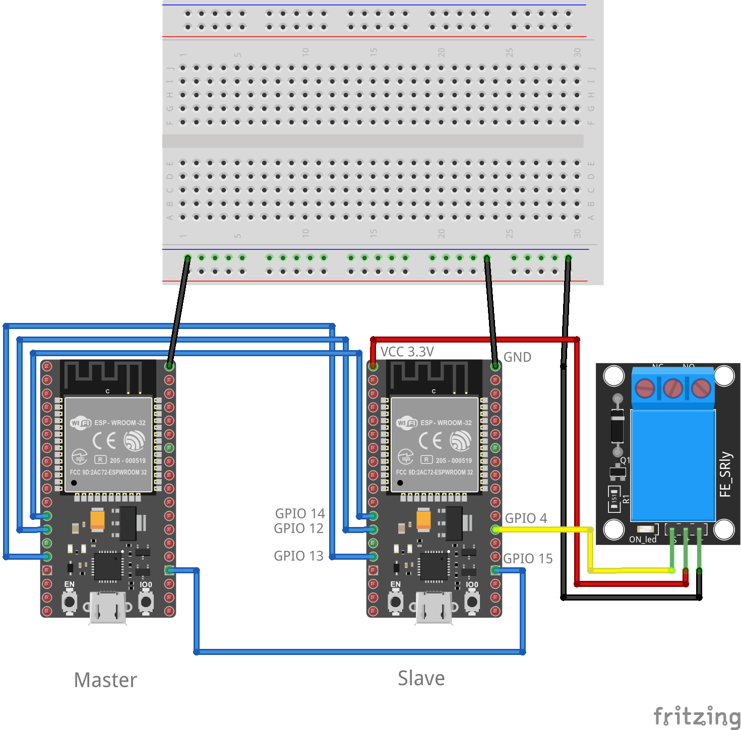

Verbinde GND ("Ground" = "Masse") des linken ESP-32 mit GND des rechten
ESP-32, falls das nicht sowieso über ein gemeinsam genutztes Netzteil
bereits der Fall ist.
Immerhin hast Du GND des rechten ESP-32 (obere rechte Ecke) ja mit dem
FE_Srly-Modul verbunden. So muss das auch sein.
Du brauchst Masseverbindungen, damit Pegel (Low, High) ein gemeinsames
Grundniveau haben. Spannungspegel sind Potentialdifferenzen. Diese
können nur existieren bzw. eine gemeinsame Grundlage haben, wenn beide
dasselbe Bezugspotential haben. Das ist eben GND.

@ukw Ich habe das Schaltbild mal geupdated. So sieht es jetzt aus.
(Anhang)
Der Fehlerverhalten ist allerdings geblieben.
von Thilo L. (bc107)
Dem linken ESP fehlt die Spannungsversorgung.
Auch im upgedateten Schaltplan fehlt was ganz Elementares: die
Verbindung zum und die Versorgung über USB.
> Der ESP hat natürlich Strom. Der hängt bis das funktioniert per USB am
> PC, der auch die Programme flasht.
Und auch der zweite ESP wird über USB versorgt? Und auch die
Masseverbindung zwischen den beiden ESP läuft über diese beiden USB?

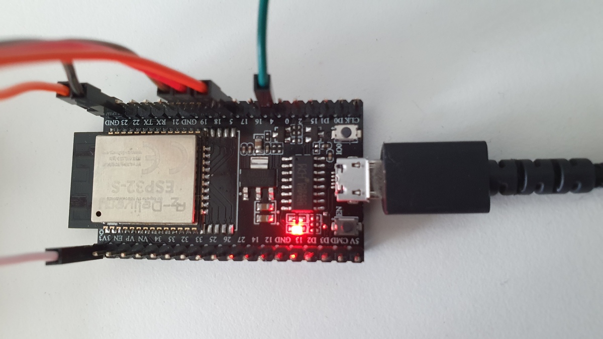

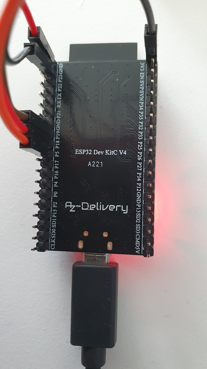

Das ist die aktuelle Verkabelung nochmal als Foto. Nicht wundern, dass
das nicht mehr zu der Pinbelegung aus dem Code passt. Ich habe den HSPI
mit dem VSPI-Bus getauscht.
Der ESP bei dem man den Chip sieht ist der Slave. Der andere ist der
Master.
von Harald K. (kirnbichler)
Sind die Stiftleisten da einfach nur lose in die ESP32-Platinen
reingesteckt, oder warum sind die im einen Fall auf der Oberseite, und
im anderen Fall auf der Unterseite?
@kirnbichler Die sind richtig verlötet. Die sind nur deshalb einmal auf
der Unterseite, weil ich erst dachte, dass ich den kompletten ESP auf
mein Breadboard stecken kann. Dafür war der dann allerdings zu breit.
Beim 2. ESP habe ich das dann gewusst und ihn andersrum verlötet, damit
ich die Kabel anschließen kann und gleichzeitig einfacher an den
Du verbindest da die internen 3V3 vom Einen mit den 3V3 vom Anderen?
Spannend...
Hast du mal die Versorungsspanungen mal gemessen?
Was passiert, wenn du die beiden ESP programmierst, sinnvoll mit den
nötigen 5V aus 1 Netzteil versorgst und dann die USB-Kabel aussteckst?
Betreibst du das Relais wirklich mit den kaum belastbaren 3,3V des ESP
Boardes?
@stefanus Das Relay kommt laut Datenblatt mit 3,3V klar und hat ne
Flyback Diode. Hab ich da was übersehen? Noch steht alles.
von Stefan F. (Gast)
Dass das USB Kabel und ESP Modul wahrscheinlich nicht genug Strom für
das Relais liefern. Die Stromaufnahme des ESP Moduls alleine ist schon
für viele USB Kabel zu viel. Kurzzeitig brauchen die Module etwa 500 mA.
Mit einem Oszilloskop könntest du die Stabilität der Stromversorgung
prüfen.
Deine GND Verbindungen über das Steckbrett und Dupont Kabel würde ich
durch gelötete Kupferkabel ersetzen, welche erheblich besser leiten. Wie
viel Spannung auf dieser GND Verbindung abfällt, könntest du auch wieder
mit einem Oszilloskop prüfen. Ein Multimeter taugt dazu nicht, denn es
geht um hohe Frequenzen die sich zum DC Anteil überlagern.
