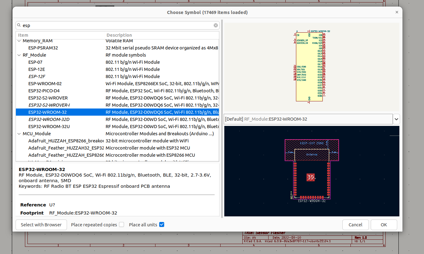

von Mark W. (kram) Benutzerseite
Ich meinte sowas wie im Anhang. Sowas kann man doch erstellen von Deiner
Schaltung. Dann kann man es in beliebigen Leiterplatten wieder
verwenden. Hat dann halt ein Symbol und nen Footprint.
