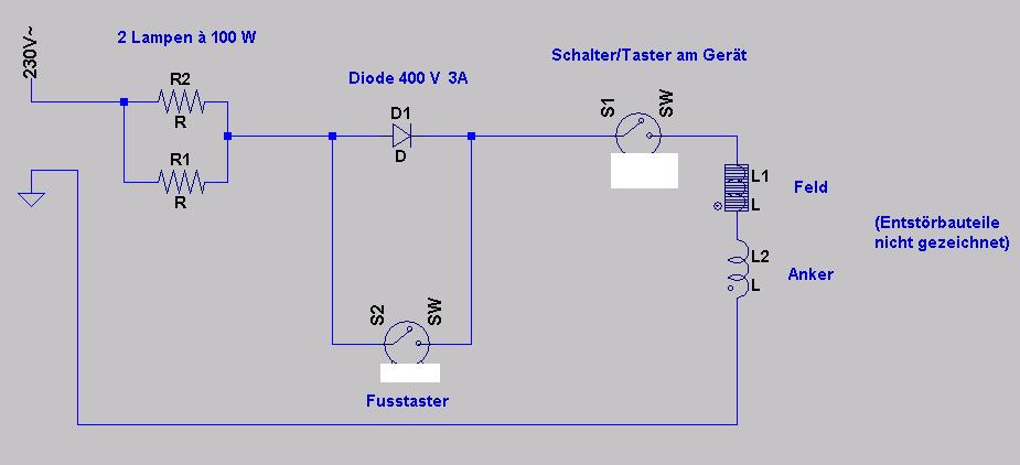

Bei meiner Stichsäge
(einfache Bauart, Reihenschlussmotor mit 350 Watt Aufnahme)
ging die Triac-Steuerung defekt; das Gerät lief immer "volle Pulle" los.
Reparatür war nicht möglich.
Meine Lösung
[eventuell auch für andere Anwendungen denkbar, es muss natürlich
probiert werden, welche Glühlampe(n) passen]:
Kleiner Schalter für "An/Aus" direkt in die Maschine eingebaut,
in Reihe 2 Glühlampen à 100 W parallel und eine via Fusstaster
überbrückbare Reihendiode:
Mit Diode läuft das Gerät sanft an,
mit kurzgeschlossener Diode ist es einigermassen "schnell".
von Peter G. (ham)
Hallo
Die Zeiten werden hoffentlich nicht, weder aus finanziellen noch aus
Ökowahn Gründen, so schlimm werden, dass solche Lösungen ernsthaft in
der Arbeitspraxis genutzt werden müssen.
Als Gedankenexperiment, Lehr- und Lernschaltung oder einfach mal
ausprobieren, bevor entweder ein echtes Ersatzteil besorgt wurde, oder
das Gerät seinen letzten Gang macht, ist die Schaltung und die Funktion
(Theorie) dahinter durchaus interessant und es wert es ruhig mal in
echten Leben auszuprobieren.
Aber als echte "Reparatur" an praktisch genutzten Werkzeugen (schon
alleine die Vorwiderstände in Glühlampenform...) ist die Schaltung ein
schlechter Witz - wobei die Sache für einen sicheren Aufbau auch
bestimmt nicht preiswert werden würde (Gehäuse, Glühlampenkäfig,..).
Dass so ein "repariertes" Werkzeug dann auch rechtlich nur was für die
eigene Werkstatt in eigenen Händen wäre  (es sei denn, man treibt einen
riesengroßen Aufwand) ist eine weitere Tatsache.

von Uwe (neuexxer)
Ist nur für zu Hause gedacht => auf eigene Gefahr.
Und natürlich für "richtige" Fachkräfte!
Die Stichsäge wurde in 20 Jahren 20-mal benutzt,

von Michael B. (laberkopp)
Oh weia.
Wenn dir eine Reparatur zu viel Mühe ist, nutze einen Schnurdimmer bzw.
https://www.amazon.de/Leistungsregler-Steckdose-100-230V-Drehzahlregler-Teichpumpen/dp/B07H9428KP/ref=asc_df_B07H9428KP/
So was könnte man auch komplett selbst bauen.
Phasenanschnitt reicht für die Allstrommotoren deiner Werkzeuge.
Bei deiner Methode befürchte ich sogar, dass sie bei überbrückter Diode
langsamer läuft als bei eingefügter Diode.
von Uwe (neuexxer)
@ Peter G. und  Michael B:
Mein Beitrag war spontan-idealistisch.
Und zielte darauf ab, auch mal altes weiter zu nutzen, falls
ohnehin alte Klamotten vorhanden sind, die sonst ggf. den Berg an
Elektronikschrott weiter erhöhen würden.
Die Mühe (und Kosten) einer "fachgerechteren" Reparatur erschienen
mir bei dem gegebenen Gerät als nicht zweckmässig:
Z.B. wäre der Schnurdimmer
(der ist auch noch für ohmsche Last vorgesehen!)
ähnlich teuer, wie ein komplettes Neugerät.
Selbstbau wäre aus mechanischen Gründen (Potentiometer) "sperrig".
Jedenfalls vielen Dank für die Amtworten. -
Dank dieser werde ich mir zukünftig solche Beiträge
definitiv verkneifen!
von Udo S. (urschmitt)
Nicht ganz so empfindlich sein.
Wenn man hier postet muss man auch mit Gegenargumenten rechnen.
Warum nicht einen Dimmer aus einem alten Staubsauger. Der kostet nichts!
Ein Gehäuse brauchst du für deine Diode und den Schalter sowieso, da
kannst du auch den Staubsaugerdimmer einbauen.
Spart den großen Platz für zwei Fassungen und Lampen.
Und man kann von wenig bis Vollgas stellen.
Je nach Staubsauger für Elektrogeräte bis 2000W benutzbar.

von Uli S. (uli12us)
Es gibt aus China diese Gasgebschalter für Bohrmaschinen um wenige Euro.
Auch Dimmer mit nem Poti gibts für ganz wenig Geld. Du brauchst nur
irgendwo den Platz, wo du das unterbringst. Je nachdem, welche Säge das
ist, passt das alles vielleicht sogar ins Gehäuse.
