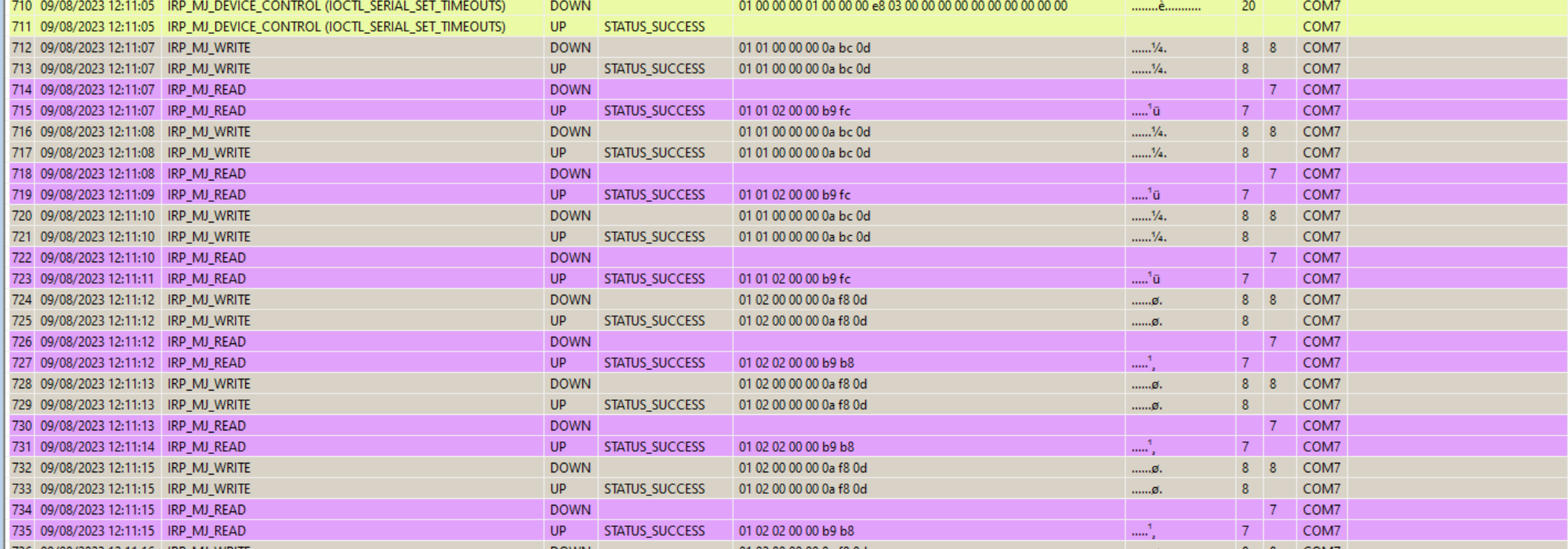

Im Detail zum RMMS-Test: So soll es sein :-) Es fällt auf, dass der RMMS im Vergleich sehr wenige Log-Einträge erzeugt. Insbesondere sind die ganzen IRP_MJ_DEVICE_CONTROL-Aufrufe nicht zu finden.

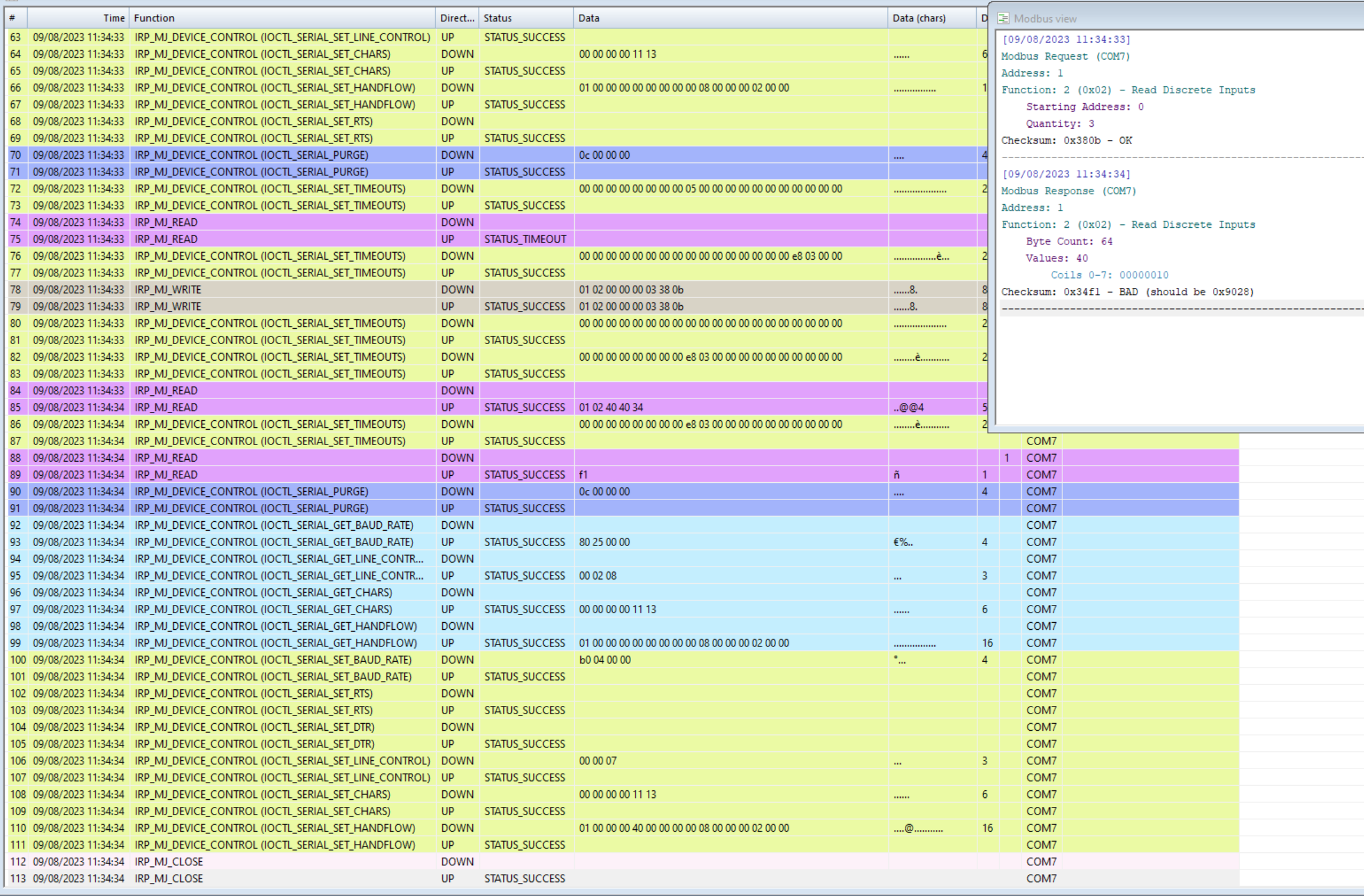

Im Detail zu modpoll-Test: Master-Log Eintrag 78/79 zeigt den Request, der gemäß Slave-Log korrekt erkannt und mit 01 02 01 00 a1 88 beantwortet wird. Gemäß Master-Log Eintrag 85 und 89 kommt aber etwas gänzlich anderes an und wird deshalb auch nicht akzeptiert.

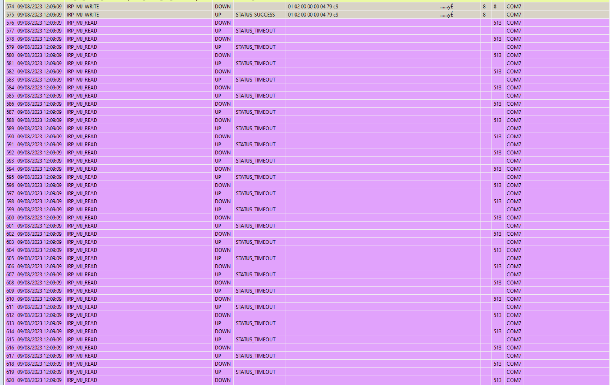

Im Detail zum CODESYS-Test: In Zeilen 574/575 erkennt man den Request. Eine Response ist nicht zu sehen
