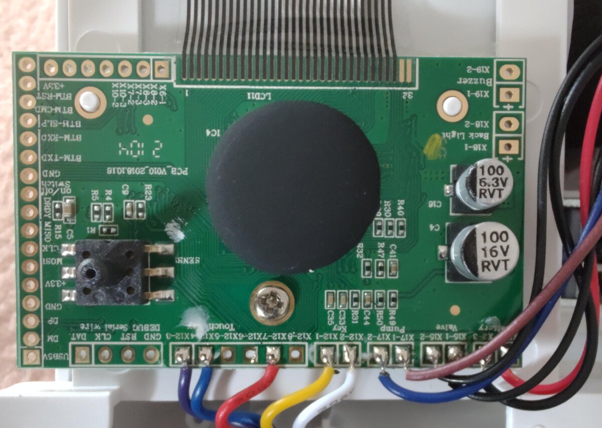

ich habe das o.g. Blutdruck-Messgerät vor mir auf dem Tisch
zur Reparatur.
Fehlerbild - Leere Batterie wird angezeigt, auch bei neuen B.
Da das Gerät einen 6V NT Anschluß hat, habe ich ein Labour-NT
mit Strombegrenzung angeschlossen - 6V/100mA eingestellt.
Spannung bleibt bei ca. 2V und Strombegrenzung spricht an.
Auch bei 500mA.

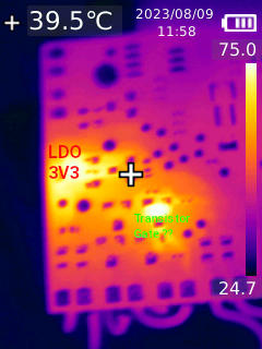

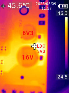

Mit der IR Kamera sieht man die sich erhitzenden Teile.

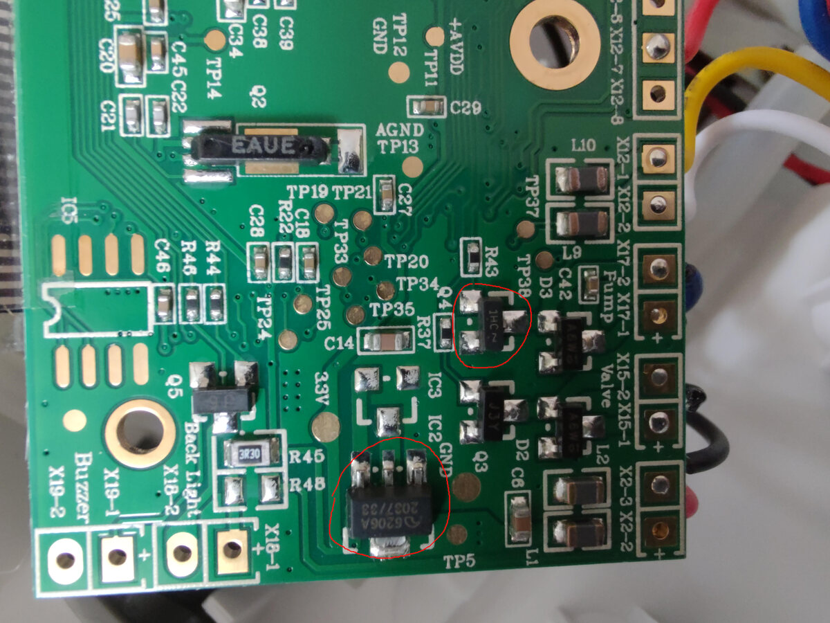

Der große am Rand dürfte ein 3.3V Regler sein, der andere
ein Transistor.
Kann mir jemand den Typen anhand des Marking-Codes nennen
und das mit dem 3.3V Regler bestätigen.
Ich dachte zuerst der 6.3V Elko könnte hin sein, aber die
Wärme breitet sich unter dem 16V Elko kommend vom Regler aus.
Das Gerät wird mit 4x 1.5V AAA Batterien betrieben, deshalb die
Annahme, das der 6.3V Eklo ein Problem hat.

MP6206A33 von MicrOne.
Und der Transistor ist ein L8050 von LRC.
von Michael B. (laberkopp)
1HC ist ein (durchlegierter) 8050HQ, kein BC547 oder MMBTA05
von H. H. (Gast)
Michael B. schrieb:
> durchlegierter
Dann wäre er nicht so heiß.

Der MP6206A33 Regler scheint defekt zu sein.
Liefert am Ausgang 6V und keine 3.3V!
