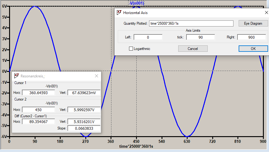

ist es möglich, einen Graphen mit LTspice zu erstellen, dass man auf der
X-Achse den Phasenwinkel statt die Zeit hat? So dass man z. B. die
Spannung auf der Y-Achse hat und ein Sinus geht dort auf der X-Achse bei
n*Pi (n=1,2,3...) durch 0 und die Periodenlänge ist dann entsprechend
bei 2 Pi?
Gruß Sarah
Auf der X-Achse kann man das standardmäßige "time" durch eigene Formeln
ersetzen.
Oder du nutzt die Funktion baudrate eigentlich gedacht für
Augendiagramme.

Ich versuche gerade das "time" durch andere Formeln zu ersetzen. Leider
erfolglos^^
Rechtsklick auf die X-Achse und "time" durch "time*2" ersetzen
funktioniert z. B. nicht.

von Harry R. (harry_r2)
so, nochmal, Bild hoffentlich jetzt richtig...
also in meinem LTspice XVII(x64) 17.0.36.0, Dec 13, 2022* auf Win10
geht es. Maus auf Achse, wird zum gelben Lineal, Rechtsklick, Formel
eingeben.
der 25kHz-sinus ist dann über die zur Phase skalierten Zeit aufgetragen.

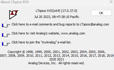

von Klaus R. (klara)
Hallo Harry,
ich habe mal die Simulation ausprobiert. Bei mir sieht der Sinus etwas
grob aus. Das ist mir in den letzten Jahren noch nicht so vorgekommen.
Ich habe heute ein Update ausgeführt.
Ich habe LTspice XVII(x64) (17.0.37.0)
In den letzten Versionen sind ein paar Fehler aufgetaucht, die die
Parametereingabe betreffen. Also, alles ist möglich. Mike Engelhardt
fehlt einfach.
PS: Nach einem Neustart sieht es wieder gut aus. Merkwürdig.
mfg Klaus

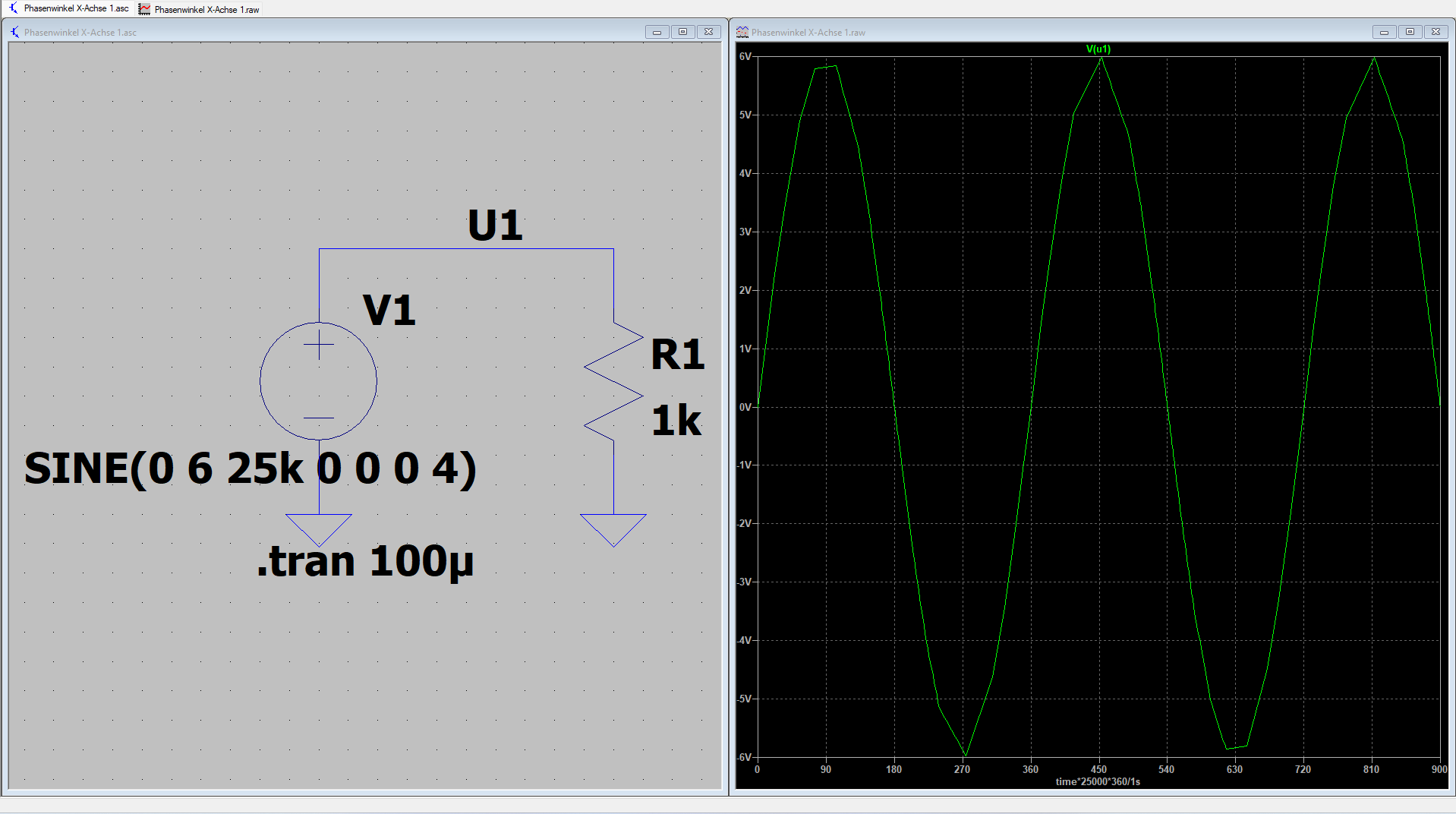

von H. H. (Gast)
Klaus R. schrieb:
> Bei mir sieht der Sinus etwas grob aus.
Maximum Timestep passend einstellen.
Hallo Harry,
beim erneuten Start war die Zeitachse wieder auf µs eingestellt. Nachdem
ich die Parameter wieder eingegeben hatte war der Sinus wieder so grob
dargestellt wie zuvor.
mfg Klaus
H. H. schrieb:
Genau, das war es. 1µs genügt hier.
mfg Klaus
von Sarah E. (meneymaus)
Vielen Dank. Ich hatte einen Fehler gemacht bei der Eingabe der Zeit,
war somit doch kein Updateproblem^^ es funktioniert nun genauso wie
vorgezeigt :-)
