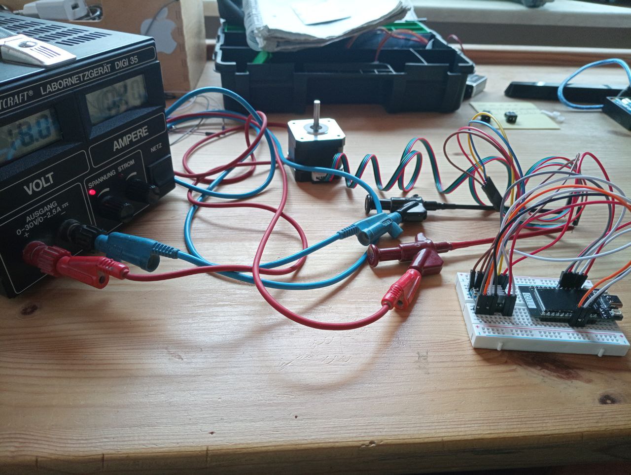

Mit diesem Aufbau (und dem unten beigefügten Code) passiert aber nichts
mit dem Motor. Erst, wenn ich die Kabel am Motortreiber etwas
zusammendrücke, macht der Motor Geräusche und dreht sich ab und zu mal
(aber auch nur um ein paar Grad) - siehe Video im Anhang.
Ich habe zwei Motoren, zwei Treiber und auch dutzende Jumper Wires, die
ich alle mal durchgewechselt habe. Ich komme aber auf kein anderes
Ergebnis als das oben beschriebene.
Hat irgendwer eine Idee, was an diesem Aufbau falsch laufen könnte?

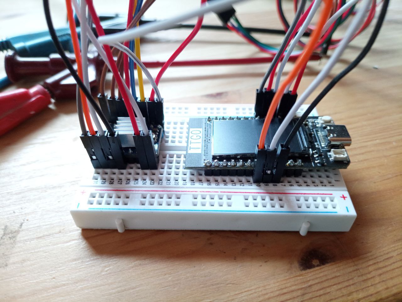

Dir ist schon irgendwie klar, dass diese Steckbrettkontakte samt Kabel
bestenfalls für 100mA taugen?
von Jonas (jocze)
Nein, diese Messung habe ich nicht durchgeführt. Ich habe auch leider
kein Oszilloskop, nur ein Multimeter.
Zum zweiten Teil der Antwort:
Ich habe den gesamten Versuchsaufbau auch ohne Steckbrett und nur über
Jumper Wires gemacht, auch da hatte ich kein anderes Ergebnis.
Oder ist die Verwendung von Jumper Wires an bestimmten Stellen des
Aufbaus generell nicht zulässig?
Wie gesagt, ich bin in dem Thema wirklich nicht erfahren :/

von Andreas M. (amesser)
Jonas schrieb:
> 0.068 Ohm für die current sensing resistance verwendet, wobei ich diesen
> Standardwert aus dem Video entnommen habe. In den Daten zum Motortreiber
> hab ich diesen Wert leider nicht gefunden.
Dein Treiber hat 200mOhm Sense-Widerstände. D.h. der liefert mit der
Einstellung jetzt max 500mA. Hier ist der Schaltplan:
https://shop.myhobby-cnc.de/bauteile/elektronische-bauteile/aktive/38/stepstick-a4988-treibermodul
(Man sieht es auch gut auf dem Foto von Deinem Amazon Link. Doe beiden
großen Widerstände mit "R200" sind die Sense-Widerstände. Kannst ja mal
mit Deinem Board vergleichen.
Ich sehe auf Deinem Foto nochmal Jump-Wires zwischen Motor und Treiber.
Kannst Du den Motorstecker nicht direkt auf den Treiber stecken?
Die Jumpwires für die Motorstromversorgung würde ich durch anständige
Drähte ersetzen, am besten direkt anlöten oder selber Crimpen. Gute

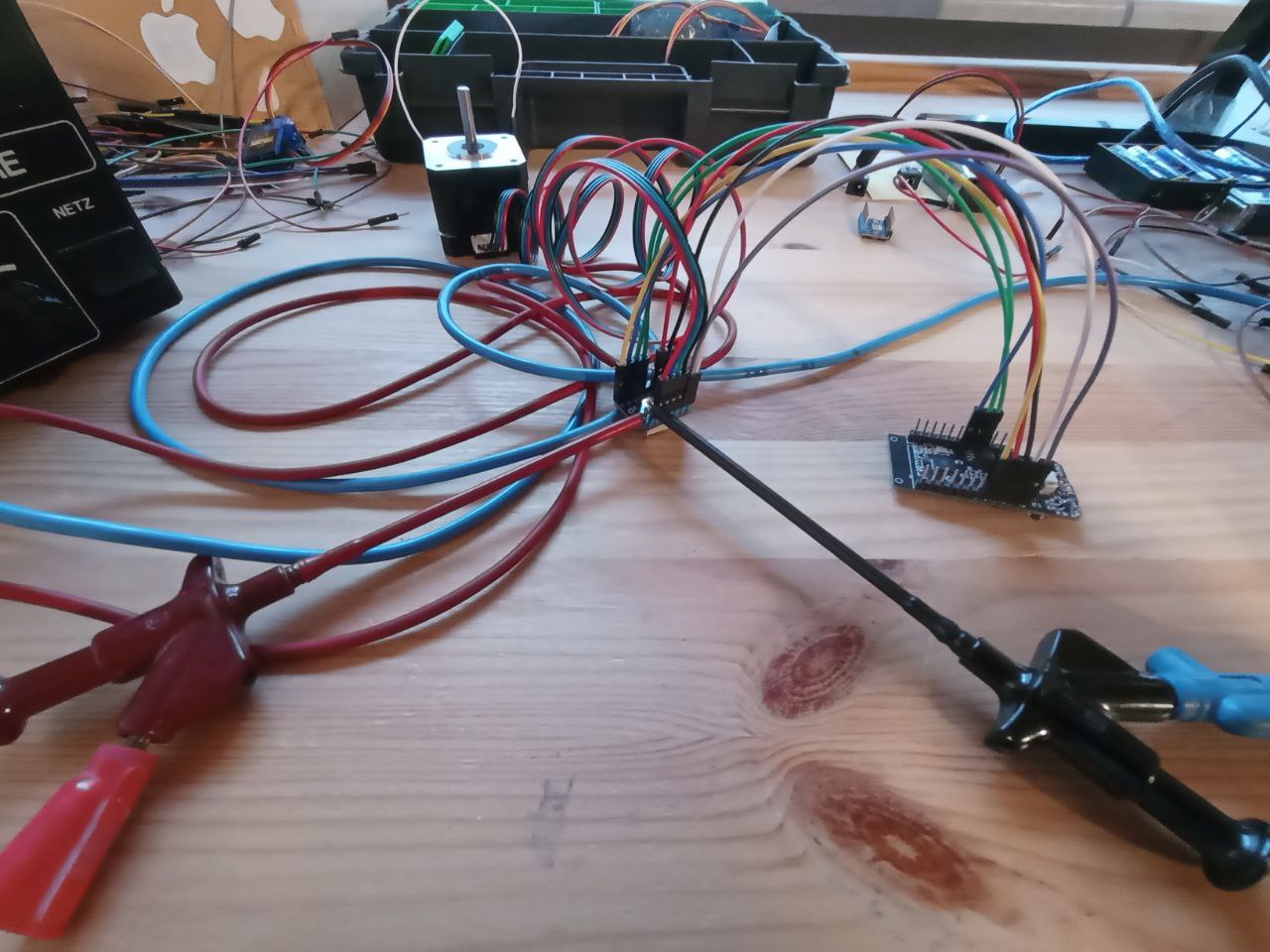

Ich habe den Versuchsaufbau entsprechend angepasst und habe die Klemmen
nun direkt mit dem Motortreiber verbunden.
Auch nutze ich hier kein Breadboard mehr sondern verkabel alle PINs
direkt über Female-to-Female Jumper Wire (siehe Anhang).
Auch hier ändert sich leider nichts am Resultat.

Ja genau, auf Deinem Foto sieht es so aus, als ob der ESP gar keinen
Strom hat. Das Schrittmotor-Board stellt keine Stromversorgung für den
ESP bereit!

> Da sind deine Winztreiber zum Geizpreis nicht geeignet, die bei 800mA
> schon  den Hitzetod sterben. Aber drehen müsste er sich. Mit 1000Hz Takt
> sollte der Motor drehen, auch wenn man ENABLE, MS1, MS2, MS3, RESET und
> SLEEP nicht angeschlossen hat. Du hast sie mit dem ESP verbunden und
> setzt sie auf Vollschritt, macht 300upm, ich würde mal 1/16 Mikroschritt
> wählen, wozu kauft man sonst einen Mikroschritttreiber.
> Den überall gezeichneten mindestens 100uF (besser 1000uF) Elko an der
> Versorgungsspannungsanschlüssen des A4988 Boards gegen Rückströme hast
> du NATÜRLICH nicht eingebaut, man soll sie auch auf der Platine anlöten
> weil sie gesteckt schon fast wirkungslos sind und eine Beschädigung des
> Treiber-IC nicht mehr verhindern können. Zumindest so lange man nicht an
> der Motorachse per Hand dreht und den Schrittmotor im Generatorbetrieb
> in die Versorgungsspannung speisen lässt.
> Masse der 3.3V sollte mit Masse der 18V über das A4988 Board hergestellt
> sein. Eine extra Verbindung kann auch nicht schaden.

Den Capacitor habe ich tatsächlich vergessen. Ich habe leider auch
mittlerweile die Befürchtung, dass die beiden Treiber durch die vielen
Versuche hinüber sind.

Und an der ganzen Uni gibt es natürlich kein einziges Oszi...
Jonas schrieb:
> im
> Nachhinein scheinbar naiven - Vorstellung an das Projekt rangegangen,
> dass es schon nicht so schwer
Ist es auch nicht. Erstinbetriebnahme ist ne Sache von max. einer halben
Stunde, mit Erfahrung dauert das keine 10 Minuten. Wie oben bereits
geschrieben ist der erste Schritt den Treiber ohne den ESP zu verwenden.
Man kann die Steuersignale auch händisch erzeugen, da reichen ein paar
Taster.
Glaube ich nicht. Die haben ne ganze Menge Schutzschaltungen integriert.
Da musst Du schon sehr viel verpolt haben.
Jonas schrieb:
> habe leider auch mittlerweile die Befürchtung
Daraus lässt sich mit einem Oszilloskop innerhalb einiger Minuten
Gewissheit machen.
Ein Wort aus der Praxis: wenn irgendwo was faul ist und nicht so tut wie
ich es will, dann nehme ich ein Oszilloskop. Dieses Messgerät zu
besitzen (oder wenigstens einen, der es verleiht) und zu beherrschen ist
unabdingbar wenn man mit Elektronik rummachen will. Und da gibts heute
schon Teile, die weniger kosten als das, was man an einem Urlaubstag auf
den Kopf haut oder auch weniger als die Eintrittskarte zum nächsten
hippen Konzert eines angesagten Musikanten.
Steve van de Grens schrieb:
> Was man mit einem Oszilloskop und zwei simplem Lastwiderständen
> (anstelle des Motors) sehr schnell prüfen könnte.
Nichtmal unbedingt sicher, dass das geht, denn die getaktete
Stromregelung (Chopper) könnte da einen Strich durch die Rechnung
machen. Aber mit dem Widerstandsmessbereich des Multimeters kann man den
Schrittmotor prüfen (beide Wicklungen müssen den selben Widerstand
haben) und dann die Motorspannung mit dem Oszilloskop anschauen.
