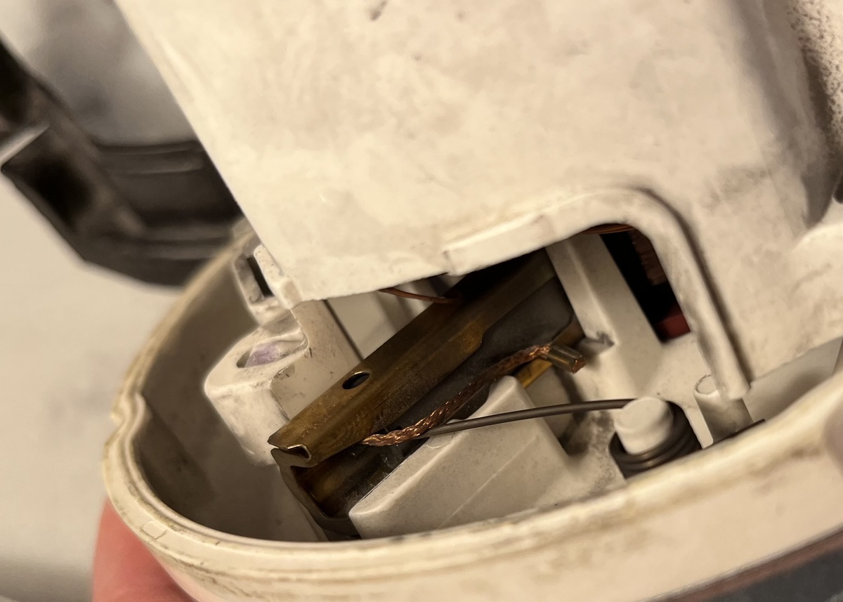

Ich hab hier einen Beitrag gefunden, bei dem es um einen defekten Motor
von einem Festool Staubsauger ging. Deshalb versuch ich es mal:

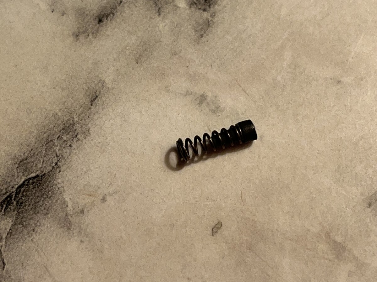

vor ein paar Tagen hat mein Festool Staubsauger (CTL 26 E) beim
einschalten ein komisches Knarzgeräusch gemacht und der Motor ist nicht
angelaufen. Es hat ein ganz kleines Bisschen verschmort gerochen und
seitdem ist ist tote Hose. Der Staubsauger macht keinen Mucks.
Heute hab ich ihn auseinandergeschraubt. Das Netzkabel ist in Ordnung
(hab ich durchgemessen). Ich hatte eigentlich die Platine im Verdacht,
aber am Stecker, der zum Motor geht, liegt Spannung an. Allerdings meine
ich, dass ich auf meinem Messgerät 24 Volt gesehen hätte...(?) und auf
dem Motor steht 230V.
Dann hab ich den Motor ausgebaut. Als ich die Turbine in der Hand hatte,
hat es darin geklimpert und dann ist mir eine kleine Spiralfeder
entgegengekommen. Ich häng ein Bild davon an. Zuerst dachte ich, dass
die zu den Kohlen gehört, aber die Federn dazu sehen ja komplett anders
aus. Keine Ahnung, wo das Teil herkommt und ob das überhaupt zur Turbine
gehört.
Vielleicht hat das Teil den Motor blockiert und der ist daraufhin
durchgebrannt? Aber wie soll es da überhaupt reingekommen sein?
Hat hier jemand irgendeine Idee? Ich freue mich über Input.
Viele Grüsse! Julian

Wolfgang R. schrieb:
> dann ist mir eine kleine Spiralfeder entgegengekommen.
Die sieht auf dem Foto aber ziemlich groß aus. Oder andersrum: mit einem
beigelegten Lineal oder auf Millimeterpapier könnte man das Ding besser
einschätzen.
> Andruckfeder vom Hauptschalter?
Würde mich nicht arg wundern, wenn es den zerlegt hätte.
Domel ist leider mittlerweile dazu übergangen, Motoren für Festo zu
bauen, bei denen man die Kohlen nicht mehr tauschen kann (bescheuerte
Idee). Zieh mal die weisse Kappe ab und kontrolliere, ob die Bürsten
noch richtig angedrückt werden, die Federn dafür sehen allerdings anders
aus als die kleine, die du da gefunden hast.
Wenn der Motor nicht zu retten ist, haben zum Glück die findigen
Chinesen Motoren auf den Markt gebracht, die den älteren Domel gleichen
und bei denen auch die originalen Festo Kohlen passen.
Bei Modellen mit AC Funktion (Modelle für BGS Legalese) muss man evtl.
das Magneträdchen auf der Motorachse zum neuen Motor wechseln, das fehlt
beim chin. Modell. Dein Motor sieht aber so aus, als hätte er kein
Magnetrad.

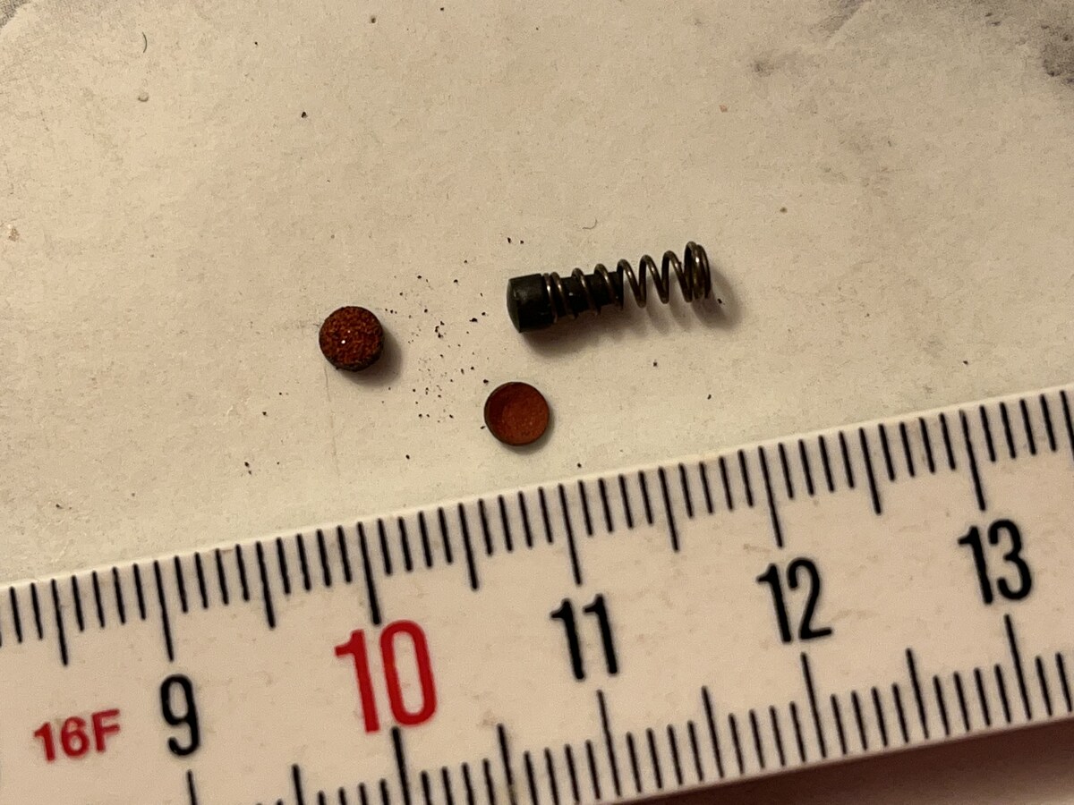

Die Anmerkung zur Grösse der Feder, ist berechtigt. Das Teil ist etwa 10
mm lang.
Wo finde ich denn den Hauptschalter? Ansich dürfte durch die ganzen
Filter ja gar nichts in die Turbine reinkommen. Schon gar nicht in
dieser Grösse... Oder seht ihr da irgendeine Möglichkeit?

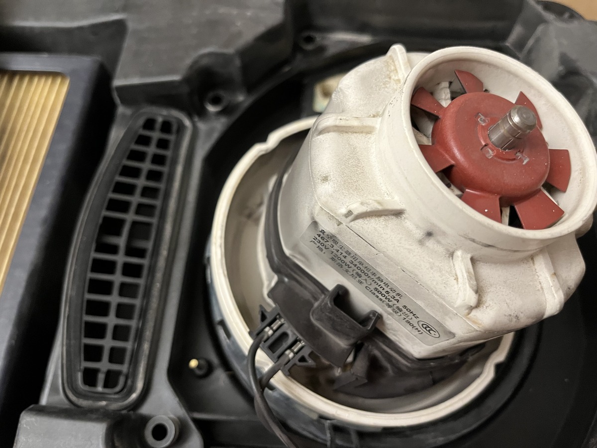

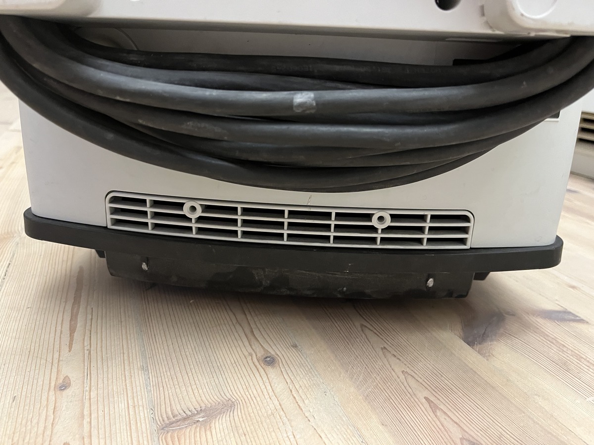

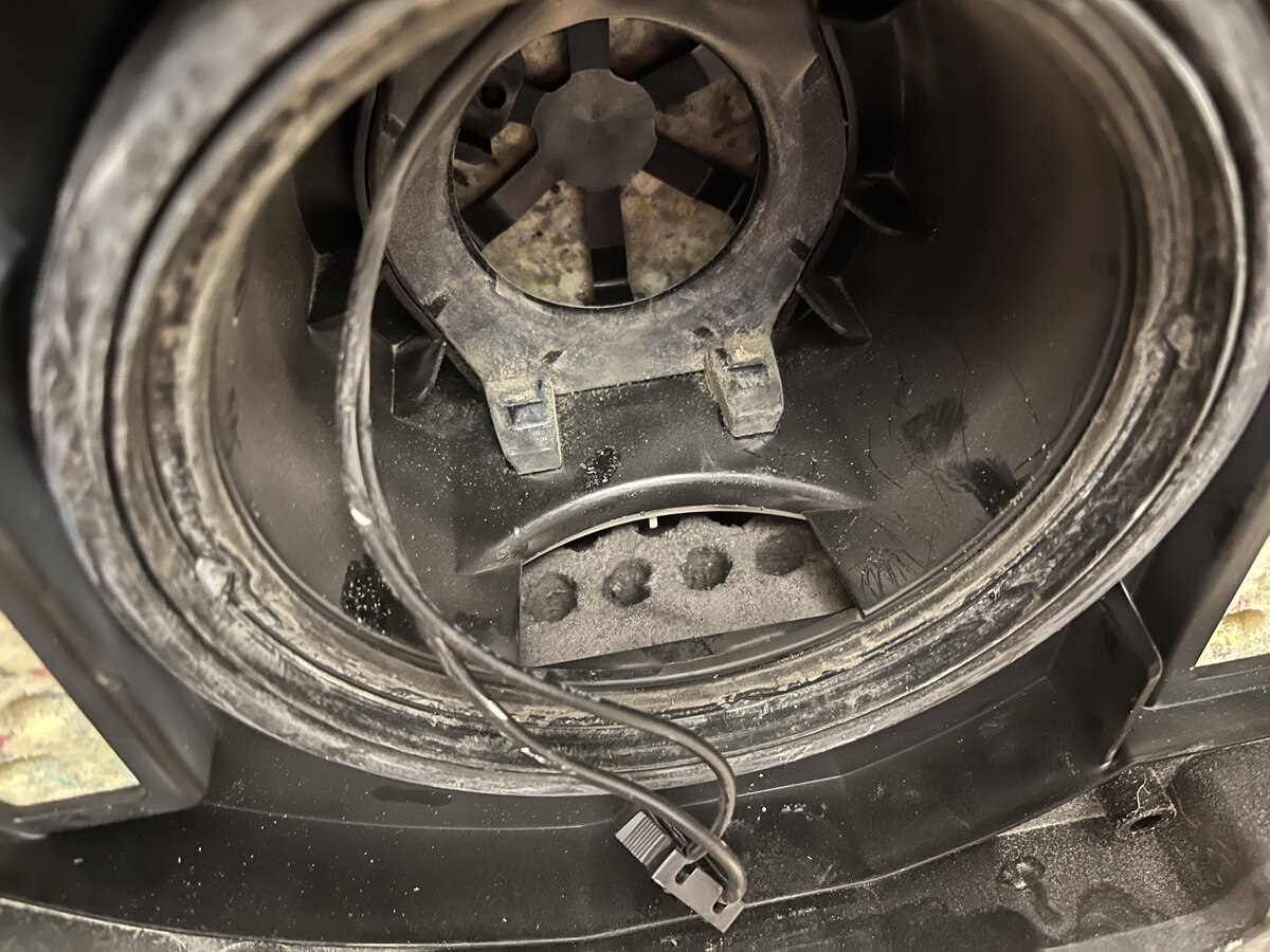

Allerdings sind mir dann gerade nochmal zwei kleine Teile
entgegengekommen. Nicht aus der Turbine selber. sondern aus dem Bereich
des kleinen Gitters, wo die die Luft wieder rausgepustet wird.
Und jetzt hab ich auch festgestellt, dass dort nur ein Schaumgummiteil
mit durchgehenden Löchern sitzt, durch die im Prinzip Kleinteile in die
Turbine kommen können. Bilder anbei (Fundstücke und besagtes
Abluftgitter von innen und aussen). Irgendwie hab ich momentan das
Gefühl, dass die Feder und die beiden kleinen roten Teile nicht zum
Staubsauger gehören.

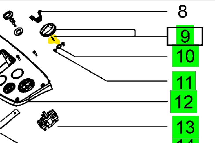

Es könnte sein, das die Feder für die Rastung des Hauptschalters gedacht
ist. Sieht man sich das auf
https://ekat.festool.de/
an, wird zum Ersatzteil 'Drehknopf 496247' noch was kleines, längliches
abgebildet, was unter dem Knopf sitzt, auf der Abbildung aber eher wie
Fliegendreck aussieht.
Auf mich wartet noch ein Festool Sauger beim Kunden, der genau mit
diesem Knopf Probleme hat. Da kann ich im Laufe der kommenen Woche mal
nachgucken. Weiss aber im Moment nicht, ob das daß gleiche Modell ist.
von Julian P. (julian_p)
Ich hab mir das gerade mal angeschaut. Das Teil, was da unter dem
Drehknopft abgebildet ist, ist ein kleiner Blechstreifen, der den
Drehknopf auf der Achse des Drehschalters fixiert. Der ist mir beim
Ausbau rausgefallen, deswegen bin ich mir da ziemlich sicher (ich häng
ein Bild dran, damit wir wissen, ob wir über das gleiche Teil sprechen).
Wäre etwas merkwürdig, wenn von allen Kleinteilen, die in dem
Drehschalter stecken, ausgerechnet eine Spiralfeder seperat aufgeführt
wird :)
Was ich aber eigentlich schreiben wollte: ich hatte heute die
Möglichkeit, den Motor zu testen. Hab ihn direkt an 230V angeschlossen
und das Teil läuft einwandfrei! Ich geh jetzt mal davon aus, dass doch
die Platine hin ist. Weil viel mehr gibt es da ja nicht...
Wo die Feder herkommt, ist mir ein Rätsel. Und ob sie mit dem Defekt
irgendetwas zu tun hat, kann ich auch nicht nachvollziehen.
Könnte es sein, dass sie den Motor blockiert hat und dass dadurch etwas
Anderes als der Motor durchgebrannt ist?

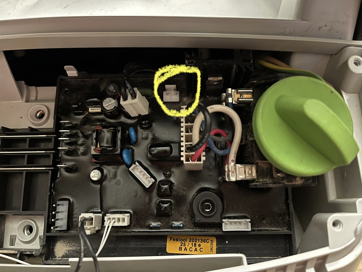

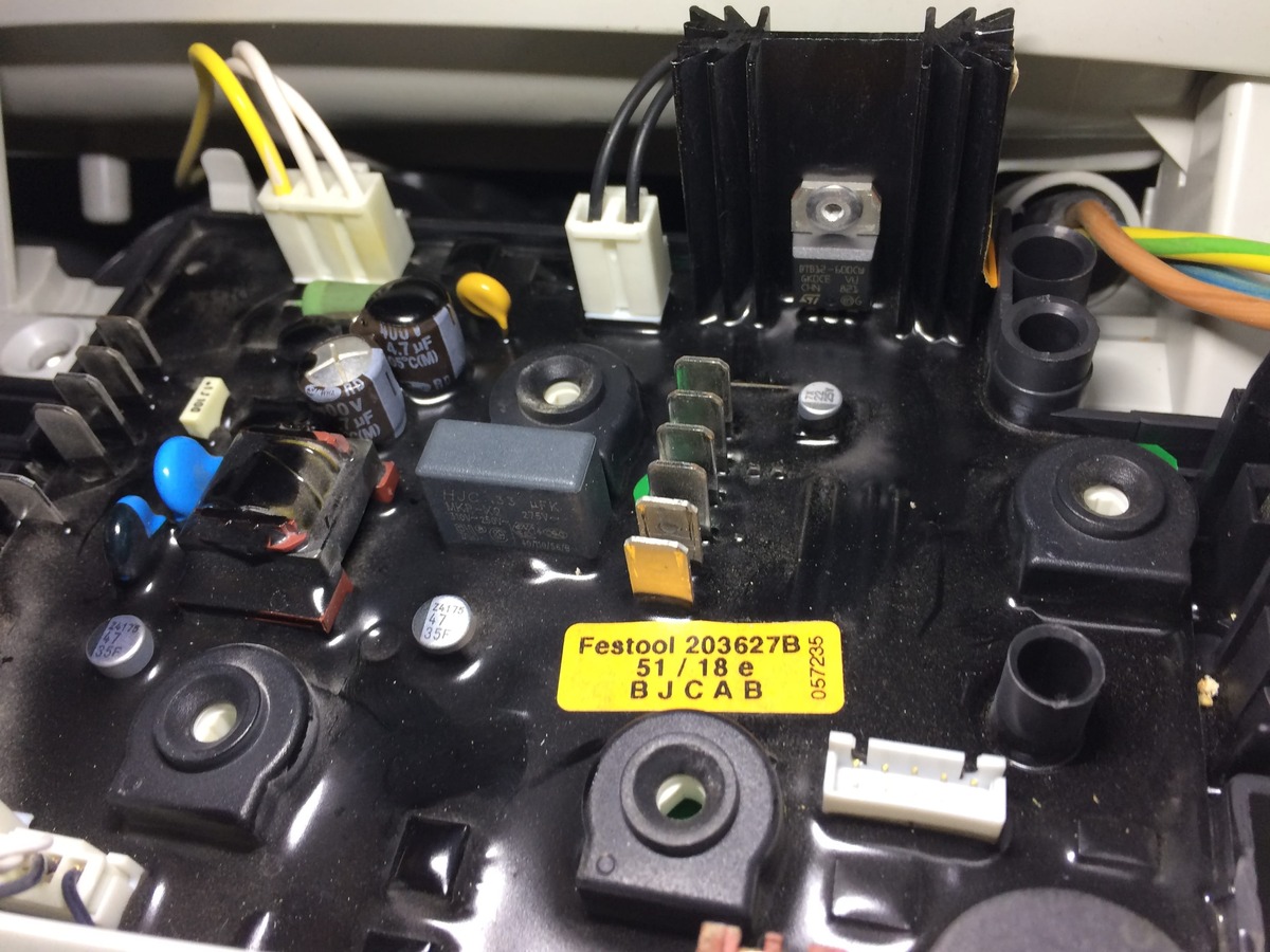

Jetzt hab ich gerade den Hauptschalter durchgemessen und meiner Meinung
nach funktioniert der. An den Kontakten, die vom Netzkabel in die
Platine gehen, liegen 230V an. Genau wie an zwei Kontakten des
Schalters. Und wenn ich ihn einschate, liegt die Spannung auch an den
anderen beiden Kontakten des Schalter an. Was merkwürdig ist: an den
Kontakten auf der Platine, an denen das Kabel angeschlossen ist, das
hinter zum Motor läuft, sind es nur 27V.
Ich stell mich jetzt mal darauf ein, dass ich mir eine neue Platine
besorgen muss (falls ier nicht noch jemand eine bahnbrechende Idee hat).

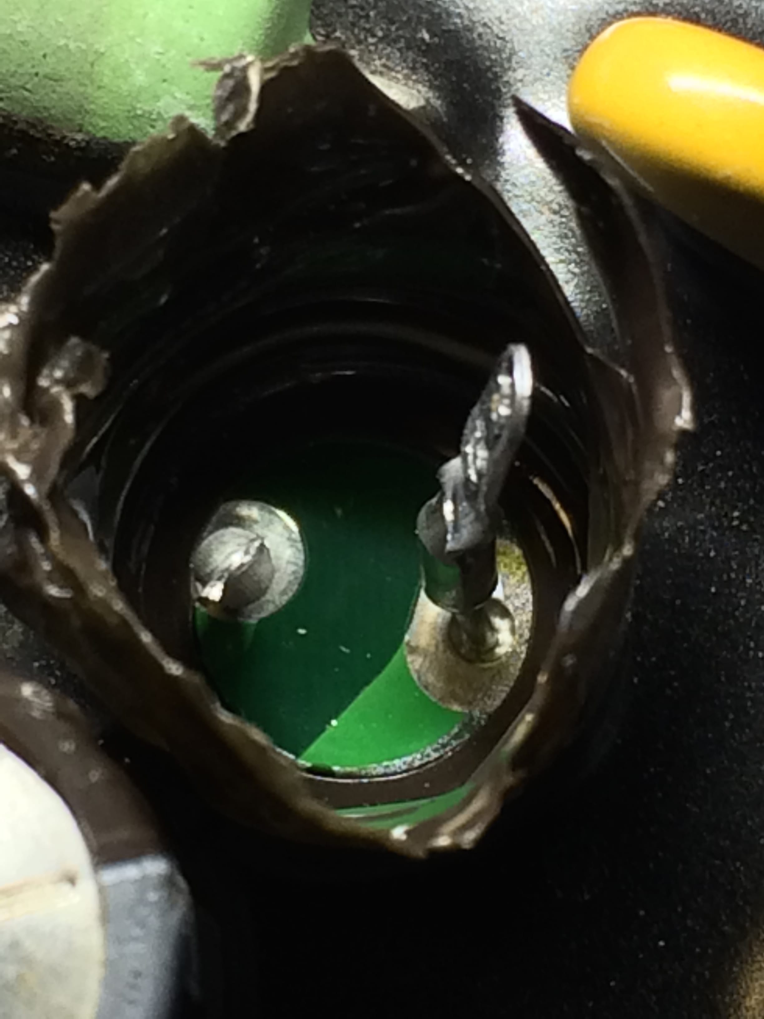

H. H. schrieb:
> Zeig doch mal.
Bei diesem Modell ist die Platine komplett in Epoxy gebadet. Da sieht
man nichts...
Kannst du auf dem Foto in meinem letzten Post sehen (ich hab deine
Nachricht erst gesehen, nachdem ich gepostet hatte)
von Uli S. (uli12us)
Eine äusserst unfeine Art, solche an sich simple Schaltungen
unreparierbar zu machen. Stattdessen könntest du dir einfach einen
möglichst kleinen Dimmer, am besten einen bei dem der Poti über ein
Kabel angeschlossen ist einbauen. Der kostet in China unter nem Zehner,
bei uns möglicherweise bis 20€.
Ja die Platine ist schei$$. Diese Eingiesserei verhindert sicher jeden
Reparaturversuch. Allerdings ist der Preis des Ersatzteils gar nicht so
hoch, wie man zuerst glaubt. Normalerweise ist die recht robust, in all
den Jahren hatten wir hier noch nie eine defekte. Aber die Teile im
Motor haben evtl. Kurzschlüsse produziert, die sie nicht mag.

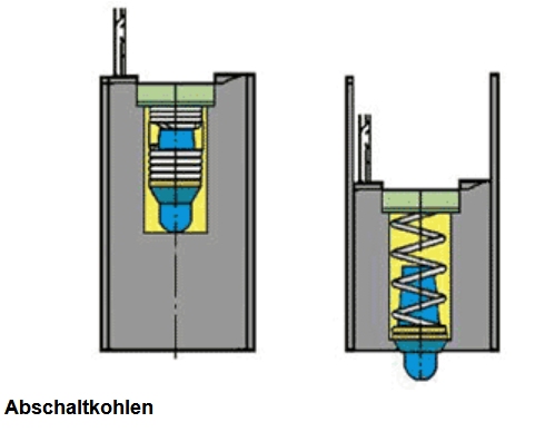

Übrignes könnte die Feder auch eine 'Warnfeder' von einer alten
Motorkohle sein, Das gab es ab und zu mal. Wenn die Kohle am Ende ist,
poppt diese Feder raus.

von Wolfgang V. (ef98)
Hallo Julian P.
Die kleine Feder mit dem Isolierpöpel kommt aus der Bürstenkohle.IMG
7628.
Ist die Kohle soweit abgelaufen dass diese kleine Feder die Kohle von
dem Anker wegdrückt dann hält der Motor.
Kauf ein paar neue Kohlen.
mfg Wolfgang
von H. H. (Gast)
> 7628.
Und wenn die sich einen Weg dort weg gesucht hat, dann liegt die
abgenutzte Kohle wieder an, und der Motor läuft wieder...

Zurück zum Thema:
ich kann mir ehrlich gesagt nicht vorstellen, dass die Feder aus der
Bürstenkohle kommt.
Ich hab mir das gerade nochmal angeschaut - anbei ein Foto von der einen
Kohle. Die ist noch super lang.
Wo genau soll so eine Feder gesessen haben? Hat jemand ein Bild?
Da hat vermutlich schon mal jemand neue eingebaut.
Bild leider nicht. Aber der Zustand deiner Kohlen deutet darauf hin, das
schon mal gewechselt wurde, die Feder also aus einer alten Kohle stammt.
Die poppt aus der Kohle, wenn sie am Ende ist und man hört am
Motorgeräusch praktisch sofort, das da was nicht stimmt (stottert und
knurrt). Mögl. wurde das ignoriert und der Motor noch weiter betrieben,
bis die Feder am Kollektor hängenblieb und aus der Kohle gezogen wurde.
Oder der Kohlewechsler hat nicht drauf geachtet, das die Feder beim
Wechseln im Motor verblieb.
Dann schwirrte sie im Motor rum, bis sie unglücklich eingeklemmt wurde
und Kurzschlüsse produziert hat.
Ich habe die alten Kohlen in diesem Zustand leider gleich entsorgt und
nie ein Foto gemacht.
Echte Meldekohlen haben einen zweiten Anschluss, der erst kontaktiert,
wenn die Kohle soweit abgenutzt ist, das die Feder Kontakt zum Kollektor
bekommt.
Ne, die wurden garantiert noch nie gewechselt. Der Staubsauger war quasi
neu, als ich ihn gekauft habe. Also wirklich ein oder zwei Mal benutzt.
Bist du sicher, das mein Modell diese Dinger hat? Da der Motor zwei
Kohlen hat, müssten in diesem Fall ja auch zwei von den Extrafedern
verbaut sein. Falls jetzt die eine irgendwie rausgefallen ist, muss die
andere ja noch am Platz sein. Aber ich seh da nichts (allerdings weiss
ich auch nicht genau, wo ich überhaupt schauen sollte...)
Jetzt weiss ich endlich, wie sowas im Internet genannt wird. Das Feature
wird 'Auto Stop' genannt und bei manchen Artikelbeschreibungen sieht man
auf dem Bild den unteren Teil des Einsatzes - kein Lieferant zeigt
abgenutzte Kohlen, was mich nicht wundert.
https://www.amazon.de/Auto-Stop-Kohlebürsten-Festo-Festool-Motorkohle/dp/B0BHJ2618Y/
Matthias! Das sieht sehr gut aus! Ich glaub, das isses :D
Vielen Dank! Ich hab gerade nachgeschaut und in der einen Kohle sehe ich
eine Bohrung mit eine Durchmesser, der zu der Feder und dem roten Hut
passt. Allerdings nur auf der einen Seite, soweit ich das in eingebautem
Zustand sehen konnte.

von H. H. (Gast)
Julian P. schrieb:
> Was meinst du, sollte ich die Kohlen ersetzen, damit ich den
> Verschleissanzeiger wieder drin habe?
Solltest du machen. Die automatische Abschaltung bewahrt vor Schaden am
Kollektor.
H. H. schrieb:
> Solltest du machen.
ACK. Was mich wundert, ist, das bei dieser Länge der Kohlen bei einer
schon der Autostop rauspoppt. Eigentlich kommt der kurz vor Kohlenende.
von H. H. (Gast)
> H. H. schrieb:
>> Solltest du machen.
Der ist offensichtlich hinten raus, und dann in die Turbine...
Ist ja die einzige Erklärung - aber das ist doch Mist, wenn die Kohlen
so mies verarbeitet sind. Das darf nicht passieren. Oder hat da jemand
drin rumgepolkt? Ist ja auch schlecht vorstellbar.
In all den Jahren mit den Festo Saugies habe ich das jedenfalls noch nie
gesehen - eben nur bei abgenutzten Kohlen und dann guckt auf der
Kollektorseite das runde Nubsi raus.
Also 100% sicher kann ich das erst sagen, wenn ich die neuen Kohlen habe
und die alten ausgebaut habe. Was ja schon irgendwie komisch ist: warum
gibt es die Bohrung nur auf der einen Seite (also nur in der einen
Kohle)?
von H. H. (Gast)
> Kohle)?
Man geht von gleichmäßigem Bürstenverschleiß aus, so spart man ein paar
Cent für die teurere Abschaltkohle.
H. H. schrieb:
>> Kohle)?
Kann natürlich sein. Ich geh davon aus, dass das von deiner Seite eine
Vermutung ist? Oder weisst du das? Es müssen dann halt auch zwei
verschiedene Kohlen produziert werden. Und beim Einbau muss darauf
geachtet werden. Klingt etwas umständlich. Aber wer weiss...
Ich geb Bescheid, wenn ich die neuen Teile hab.
Vielen Dank an alle, die hier mit konstruktivem Input bei der Lösung
mitgeholfen haben!
von H. H. (Gast)
Julian P. schrieb:
> H. H. schrieb:
>>> Kohle)?
Der Einbau des Autostop in die Kohle ist ein zusätzlicher
Fertigungsschritt.
Nur eine davon einzubauen ist recht üblich.
> geachtet werden.
Nö, es ist ja wurscht, in welcher Position die Autostop Kohle sitzt. Wie
hinz schon sagt, eine reicht, die kost' ja mehr.
Nur kurz zur Info:
ich hab die Platine und neue Kohlen gekauft.
Allerdings wohne ich gerade in Norwegen und die Bestellung geht nach
Deutschland (der norwegische Importeur schlägt preislich nochmal
ordentlich drauf...).
Sobal ich die Teile hab und sie eingebaut sind, meld ich mich wieder.
Damit es hier auch so etwas wie eine Auflösung für das Problem gibt.
Viele Grüsse!
Julian
So, ich lös' mal auf :)
Gestern hab ich die neuen Kohlen und die neue Platine verbaut und der
Staubsauger läuft wieder.
Eine der Kohlen hat auf der Rückseite eine Bohrung, in die die kleine
Feder ziemlich genau reinpasst.
Insofern kann man davon ausgehen, dass es genau so war, wie hier
angenommen: die Feder ist hinten rausgeflogen, hat im Motor einen
Kurzschluss produziert und die Platine gekillt.
Schon ziemlich ärgerlich, aber das Wichtigste ist, dass jetzt alles
wieder funktioniert.

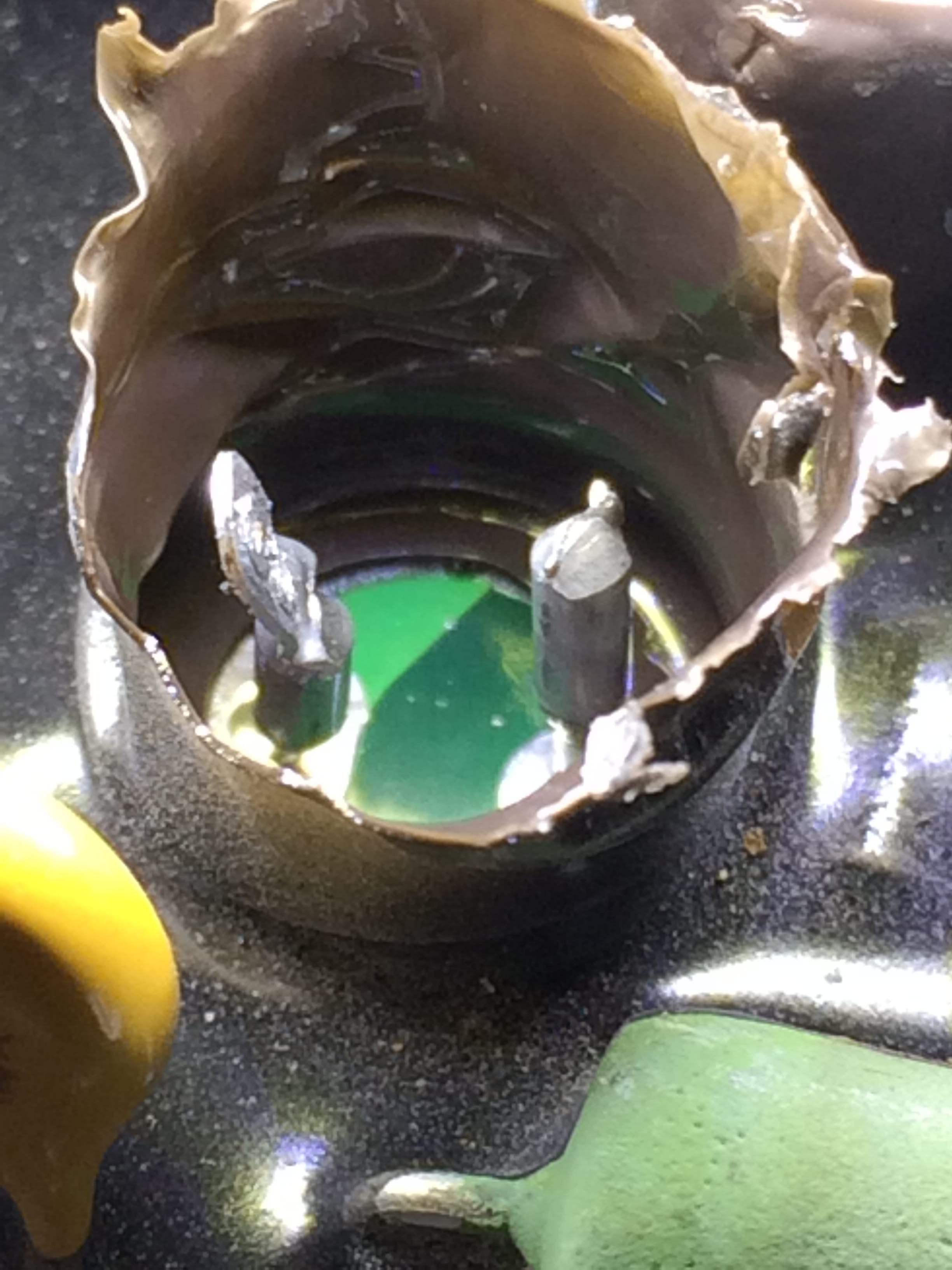

Doch nicht jeden Reparaturversuch. Wenn es den Samwha 4,7µF 400V
RD-Serien Elektrolytkondensatoren betrifft. Mit einigem vorsichtigen
Schwanken kann mann das Aluminium Teil entfernen während die
Isolierfolie noch im Verguss verbleibt. In meinem Versuch einer CTM 26 E
AC T-Nr. 202442 verbleiben die beiden Kontaktstifte in der Platine, sehe
Bilder IMG_0873.JPG und IMG_0874.JPG. Auf die Kontaktstifte läßt sich im
Notfall weiter löten. Und damit EUR 286 für eine Neues "Elektronik CTM
AC 230V FL VP" 203976 (EAN: 4014549319697) sparen.

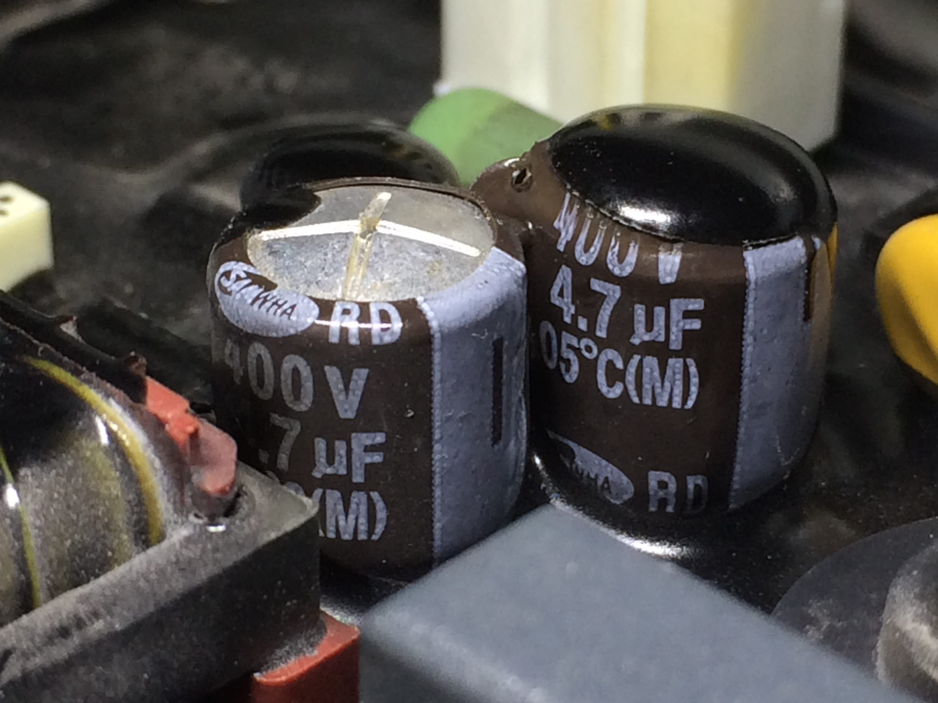

Wenn das Gießen richtig gemacht wird, schützt es die Bauteile. Aber so
wie Festool es in meinem Staubsauger gemacht hat, hat er sich innerhalb
von 5 Jahren in eine Rauchmaschine verwandelt.
Das Samwha 4,7uF 400V RD Elektrolytkondensator enthält laut Datenblatt
ein Sicherheitsventil ab ⌀6.3. Das 4.7uF 400V ist ⌀10, also kommt mit
Sicherheitsventil. Die Verguss- und Klebematerialien dürfen die Funktion
der Sicherheitsentlüftung des Kondensators nicht beeinträchtigen. Meiner
Meinung nach kann Festool also nicht oben drauf das
Elektrolytkondensator gießen wie in IMG_0869.JPG rechts, oder?
von Armin X. (werweiswas)
Ja eigentlich.
Hilft aber die Platine nachhaltig zu zerstören indem die Suppe dann
zwangsweise unten austritt und Gelegenheit hat die Leiterbahnen zu
zerstören.
Sicherheitsventil... Was soll da schon groß passieren wen das Käpselchen
platzt?
von Ceriel (cj0)
> platzt?
Das Elektrolyt (Flüssig oder Gas) kam jetzt (durch das Vergussmaterial
abgedeckt) als Flüssigkeit zwischen Alu und Ihre Kunststoffummantelung.
Die Ummantelung ist Flexibel und wurde wie ein Luftballon "aufgeblasen".
