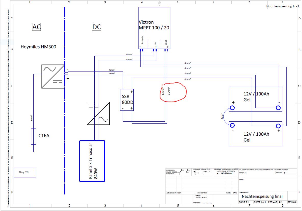

Und zwar habe ich eine kleine Balkon PV Anlage welche Tagsüber zwei
Akkus einspeist und Nachts wieder 220V über einen Microwechselrichter
einspeist.
Das funktioniert alles soweit auch wie ich möchte nur manchmal nicht wie
gedacht. Das liegt aber an der Schaltlogik vom LAderegler. Dem kann ich
viele Sachen vorgeben aber manchmal passt es nicht und er schaltet den
LOAD Ausgang nicht frei, weil irgendeine Vorgabe knapp verpasst wurde.
Ich habe das jetzt längere Zeit mit mehreren Einstellungen versucht ohne
es perfekt hinzubekommen.
Meine Frage ist, ob ich irgendwie eine der beiden im angehähngten Bild
markierten Steuerleitungen einfach zeitgesteuert unterbrechen kann? Dann
kann ich den Laderegler nämlich einfach eingeschaltet lassen und er
schaltet den LOAD Ausgang nur wenn die Zeitsteuerung es zulässt.
Ich dachte an irgendwas mit Potenzialfreiem Kontakt bin aber zu wenig
Elektriker um das richtige zu finden.
Das wäre toll wenn man das einfach lösen könnte.
Der Load Ausgang ist für maximal 20A geeignet. Schaltet aber bei mir nur
einen ganz kleinen Strom und geht dann auf das Solid State Relais.
Danke schon mal im Vorraus

Ersetze / schalte Paralell ein Schütz 230V zum SSR das von einer
Zeitschaktuhr mit 230 V versorgt wird.

von Udo S. (urschmitt)
Was ich nicht so ganz verstehe:
Der Plus Eingang des Wechselrichters geht auf den Minuspol des 24V Akkus
Und der Minus Eingang des Wechselrichters geht über das SSR auf den
Pluspol des Akkus
Und was soll dieses AC/DC Wandler/Gleichrichter Symbol zwischen Panel
und Victron Laderegler?

von Thomas A. (aggi123)
Das ist kompliziert aber leider so korrekt. Aber für Fachleute
verwirrend. ICh habe es noch nicht ganz verstanden weshalb hoymiles die
Stecker "falsch" beschriftet aber es nur so funktioniert. Auch da hatten
wir Anlaufschwierigkeiten. So funktioniert es!!!
Das gleiche gilt dann auch für deine andere Anmerkung.
Das Symbol ist falsch. Das wollte ich noch löschen. Sorry.

von Stephan (stephan_h623)
Also Am WR ist + eigentlich - und umgekehrt?
Die Anschlüsse +/- mit 1,5qmm am SSR sind die Steuereingänge des SSR?
Du nutzt den Laderegler (Load-Ausgang) zur Zeitsteuerung des SSR (weil
der das schon kann)?
Abschaltung des WR magst du über dessen Unterspannungsabschaltung
machen?
Richtig?
ja alles was du sagst ist ist genauso gedacht und auch angeschlossen.
Der Laderegler hat eine "Straßenbeleuchtung" Einstellung. Mit dieser
möchte ich eigentlich per Sonnenaufgangs und Sonnuntergangserkennung
steuern. Das geht aber nicht zuverlässig genug. Manchmal reicht schon
Mondschein um den Sonnenaufgang zu erkennen, da die PV Panels dann schon
über 80V kommen halt ohne Leistung. Aber Leistung ist leider kein
Einstellungskriterium. Daher die Idee mit einer externen Zeitschaltung.
Vielleicht sowas als Zeitschaltuhr direkt am Akku:
https://www.amazon.de/Heschen-Zeitschaltuhr-Digital-programmierbar-Gleichstrom/dp/B071XPYZMV
Nuckelt hoffentlich den entladenen Akku nicht komplett leer.
Für den Laststrom das SSR beibehalten und über das Relais der Uhr direkt
vom Akku aus ansteuern. Load am Laderegler bleibt dann unbeschaltet
(hoffentlich verträgt der das).
Gibt vielleicht auch Uhren direkt mit SSR. Die dürften sparsamer sein.

Übrigens habe ich eine Lösung gefunden
Unterm Hoymiles hängt die Unterverteilung der großen PV Anlage. Da ist
auch ein Shelly drin, der noch einen frei programmierbaren Kontakt hat.
Damit schalten ich dann den Hoymiles AC seitig je nach Leistung der
großen PV Anlage
Das müsste Klappen
Grüße
Ben B. schrieb:
> Ist das bei einer Nulleinspeisung nicht völlig banane wann man seinen
> Akku leert und den Strom zur Deckung des gemessenen Grundlast-Bedarfs.
Aber tagsüber macht die große PV immer genug Strom, dass die Grundlast
gedeckt ist. Da würde die kleine zusätzliche beim Einspeisen einfach zum
Netzbetreiber wandern und verkauft werden. Dass will ich ja nicht. Sie
soll extra erst laufen wenn die große nix mehr liefert. Weil der Strom,
den ich zukaufen muss kostet im Mittel 36 Cent.
Das ist drei mal so viel, wie ich fürs verkaufen bekomme.
Grüße
Ben B. schrieb:
> Achso, Du hast 'ne zweite Anlage über den gleichen Zähler... okay...
Ja genau. Das ist der Grund
