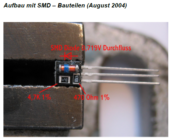

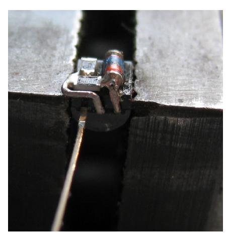

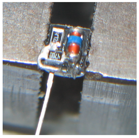

Ich hatte 2004 eine Konstantstromquelle mit dem LM 334 aufgebaut.
https://www.ti.com/lit/ds/symlink/lm334.pdf
Auf Seite 8 wird gezeigt wie man die Stromquelle temperaturstabil macht. Dazu werden zusätzlich 2 Widerstände und eine Diode benötigt. Ich habe alle drei Bauteile auf das TO92 Gehäuse geklebt und dann verdrahtet. Letztlich sorgte ein Schrumpfschlauch für optimale Temperaturisolation.
Die Werte auf den Bildern sind für 300 µA. Sie müssen also für Deinen Strom angepasst werden. Die Diode ist eine simple 1N4148. mfg klaus
