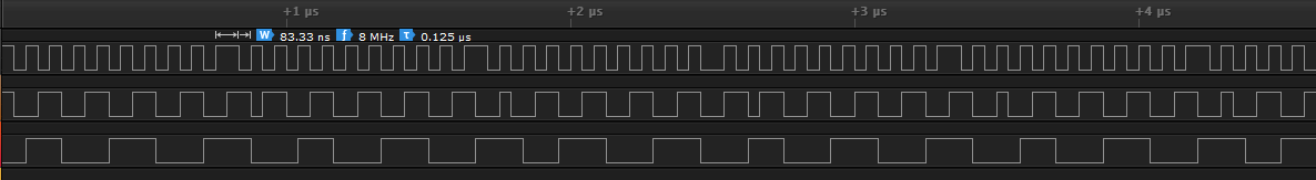

Hallo an Alle,
ich (Anfänger) bräuchte einen Tipp, woran folgendes liegen kann:
Simpler Aufbau auf einem Mini-Breadboard.
Ein Zähler:  SN74HC4040N + 104er-Kondensator an der Versorgung
Ein Takt: 25.175 MHz
Ein billiger Saleae-Analyzer-Clon an Q1,Q2,Q3 des Zählers.
9 Taktzyklen an Q1 (Clock / 2) sehen aus wie erwartet, dann kommt immer
ein Zyklus wo er doppelt so lange HIGH oder LOW bleibt, als er sollte.
5V kommen über USB, ich habe aber auch schon 4xAA-Batterien (6V)
probiert, als auch ein uraltes Labornetzteil (6.8V) => ändern tut sich
nix.
Wenn ich einen niedrigeren Takt von einem 555er-Modul anlege teilt er
diesen korrekt. Habe schon den Chip als auch die Clock ausgetauscht, es
verhält sich aber immer gleich.
Merkwürdig finde ich, dass der Fehler so gleichmäßig auftritt, also
immer nach 9 korrekten Zyklen. (Siehe Bild)
Ich schätze ich werde den 4040 aus meinem Projekt streichen und mit
74HC163 arbeiten, aber wüsste trotzdem gerne, woran das liegen könnte.
von Thomas F. (tommf)
Es könnte sein, dass das nur ein Effekt des Samplings durch den
Logicanalysator und die relativ hohe Taktfrequenz ist.
Mit welcher Frequenz sampelt denn der Logicanalysator?

von Stefan K. (stefan_k555)
Der Analyzer soll angeblich 24 MHz samplen können.
Das reicht vielleicht nicht für den Takt, aber doch für Q1 des Zählers
also den halbierten Takt. (~12.5MHz)
Die Unregelmäßigkeiten strecken sich dann aber in Folge auch auf Q2,
usw. Spätestens dort müsste ja ein sauberes sample möglich sein.
von Mario M. (thelonging)
Wenn der Logikanalysator nur mit 24MHz sampelt, hat man einen Jitter von
bis zu 41,7ns. Und welch Wunder: 125ns-83,3ns=41,7ns.

von Jörg R. (solar77)
Q2 ist auch nicht in Ordnung.
Hast Du Pin11 (Clear) auf GND gelegt? Oder ist der offen?

von Gustl B. (gustl_b)
Guck dir ein höheres Bit vom Zähler an und dessen Periode. Dann siehst
du eher ob der sich verzählt.

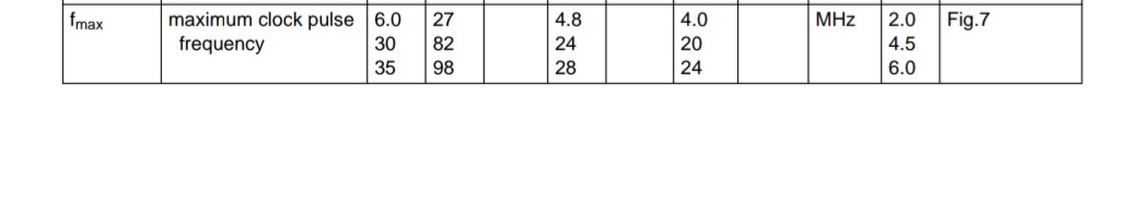

von Gerald K. (geku)
Bei 4,5V Vcc sind es maximal 20MHz über den gesamten Temperaturbereich.
25MHz sind auf jedenfall grenzwertig.
von Rainer W. (rawi)
Wie soll das reichen?
Schon das Abtasttheorem sagt dir, dass du zur Abtastung eines 12.5MHz
Signales eine Abtastfrequenz von echt größer als 25MHz benötigst, sonst
tritt Aliasing auf. Und genau das siehst du.
https://de.wikipedia.org/wiki/Nyquist-Shannon-Abtasttheorem
Wenn du die Originaldaten und nicht nur eine komprimierte Pixelmatrix
hochladen würdest, könnte man genauer gucken, wie die Abtastpunkte
liegen.
