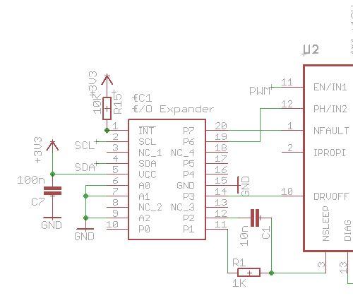

ich habe ein IC welches ich über einen i2c Í/O Expander ansteuere,
welches
ein nSleep Pin hat. Wenn ich den Pin über den I/O
Expander (P1) auf Low ziehe, ist das IC im Sleepmodus und auf High im
Normalmodus, soweit alles gut. Der Sleep Pin hat noch eine zweite
Funktion und zwar ein internen Reset, wenn der Sleep Pin für 5-20µs auf
Low gezogen wird (in den Sleep geht er erst nach min. 40-120µs)
Leider dauert ein Pegelwechsel über den i2c Bus min. 100µs und ist somit
dafür unbrauchbar. Deshalb habe ich es mit einem RC-Glied versucht und
einen 10n Kondensator an P2 des Expanders angeschlossen, siehe
vereinfachten Schaltplan.

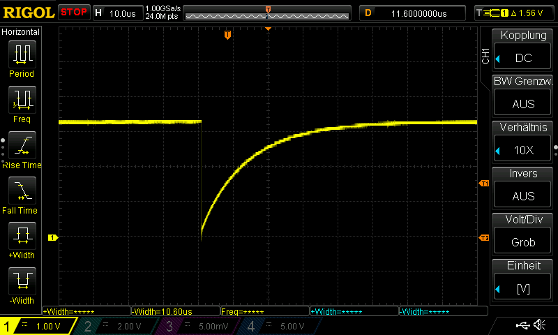

Schalte ich jetzt P2 am Expander auf Low (P1 bleibt High) wird ein
Impuls generiert, aber leider führt das IC danach keinen Reset aus. S.
Foto
Die Zeiten passen lt. Oszi und ich habe auch verschiedene Widerstände
von 560-2,2K probiert, leider alle ohne Erfolg.
Ich vermute das die zu langsam ansteigende Flanke das Problem ist und
das IC deshalb keinen Reset auslöst.
Jemand ne Idee wie ich das lösen kann? Am liebsten mit nur wenig
passiven Bauteilen...
Markus

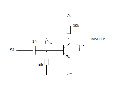

Versuchs mal mit einem Transistor dazwischen. Da der Transistor
invertiert muss der Puls nun positiv sein, also LOW -> HIGH am P2 pin.
Wenn die Flanke immer noch nicht steil genug ist, nimm ein Inverter IC.
Andy

von Andreas H. (signore_rossi)
Hast Du es schon mal mit 100n probiert? Dein Puls könnte dem Oszibild
nach zu urteilen schon nach nicht mal 5 us wieder über 1 V sein.
Vielleicht wird das dann schon nicht mehr als gültiger low Pegel
akzeptiert. Was sagt denn das Datenblatt deines ICs zu den notwendigen
Pegeln am nSleep Pin?

von Markus S. (markussch)
> Oszibild
Im Datenblatt (DRV8244H Seite 14) steht: Logic High Voltage min. 1.55V,
Low Voltage max. 0.7V, Hysteresis 200mV.
Ich habe wie schon geschrieben das Timing mit Widerständen (560-2K2)
verändert, so dass schon z.B. bei 0.8V die 5µS überschritten werden. Die
Timings (Seite 24) passen, das Problem ist wirklich die zu flache
Flanke, da es mit externem Rechteck Testimpuls funktioniert.

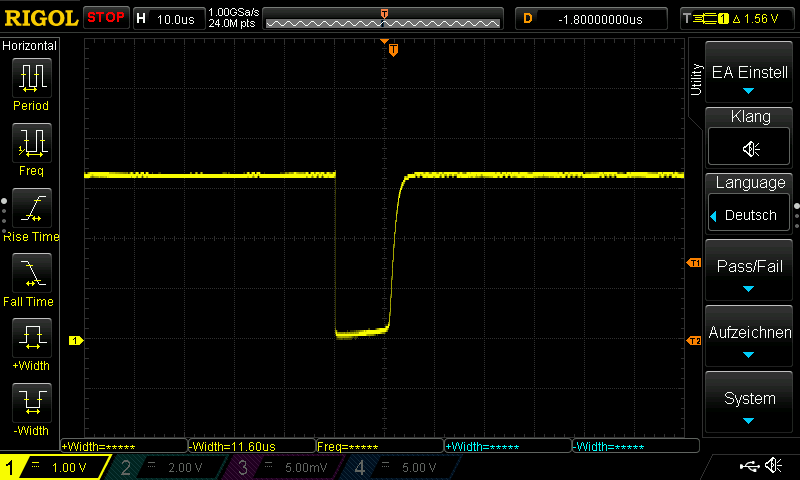

Mein Dank geht nochmal an Andi Y. (der einfach auf die Frage eine Lösung
vorgeschlagen hat, oh Wunder auch ohne das IC zu kennen!) für seinen
Tipp mit dem Transistor.
Ich habe es heute Nachmittag leicht abgewandelt mit einem BCR108 (weil
der schon interne Widerstände hat) und einem 330pF Kondensator an P2
verbaut und es funktioniert wunderbar! s. Bild
