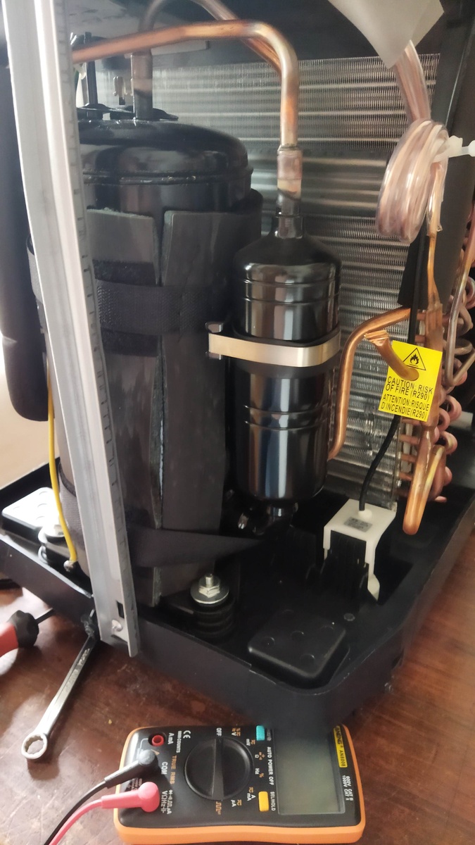

Moin,

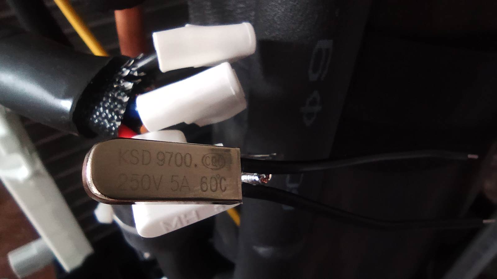

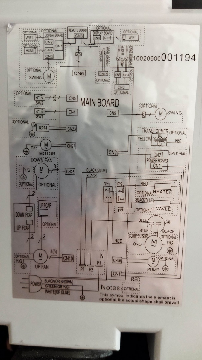

da bei meinem Monoblock Klimagerät kein Temperaturschalter verbaut ist,
wollte ich diesen in der Abluft nachrüsten. Ich hab mir einfach
irgendeinen 230 V Öffner besorgt, jetzt sehe ich dass der Kompressor mit
450 V läuft.
Da ich kein Elektriker bin brauche ich mal eine Bestätigung ob ich das
so machen kann.
Kann ich das 230 V Ding trotzdem einfach in das rote Kabel vom
Kompressor zwischenklemmen? Oder brauche ich irgendein besonderes Relais
dass alle drei Kontakte gleichzeitig trennt?

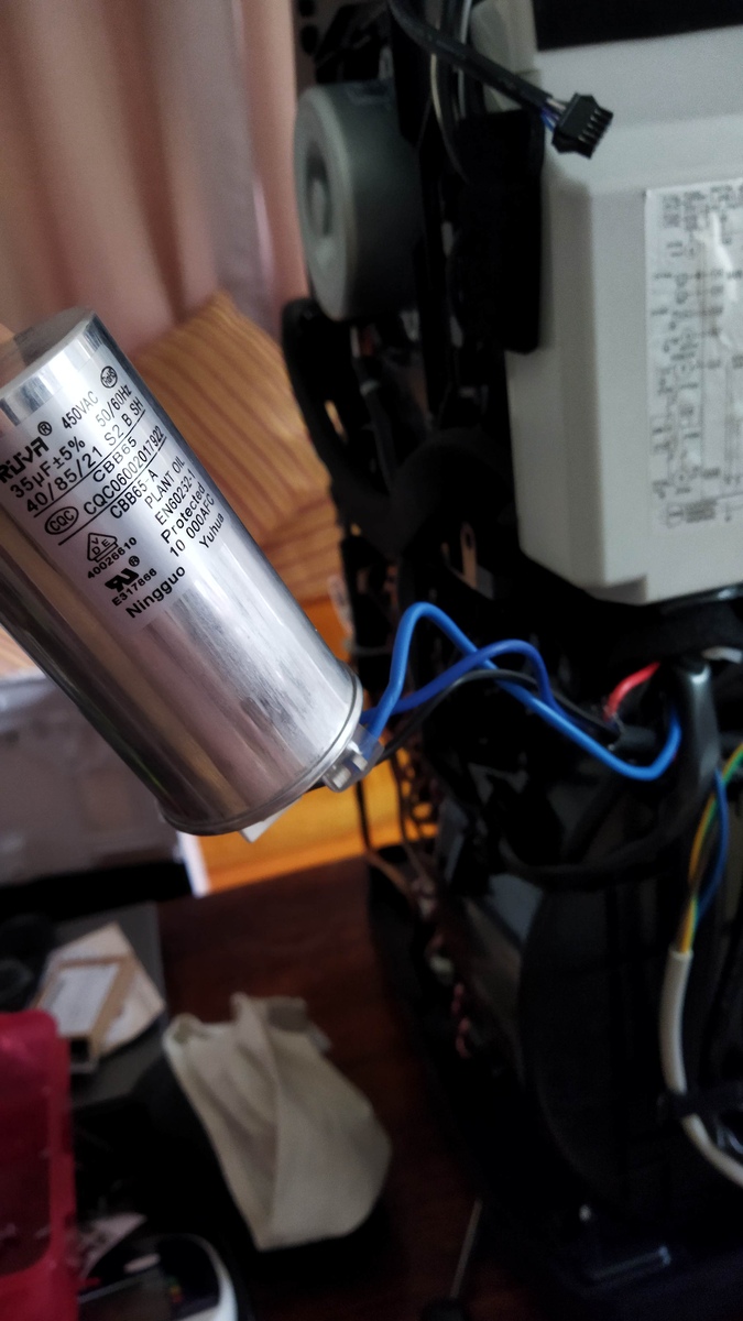

von H. H. (Gast)
Es handelt sich nicht um einen Drehstrommotor, sondern einen
Kondensatormotor. Der Betriebskondensator muss eine erheblich höhere
Spannung vertragen als die Netzspannung von 230VAC.
von Irgend W. (Firma: egal) (irgendwer)
> 450 V läuft.
Wie kommst du darau? Bloß weil der Kondensator BIS 450V zugelassen ist
heißt das noch lange nicht das der auch bis zu seiner Grenze benutzt
wird.

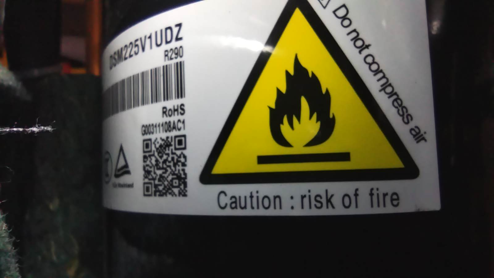

von Alexander (alecxs)
okay gut. bleibt nur die Frage ob 5 A reichen. am Kompressor steht nix.
hab ihm mal die Jacke ausgezogen.
http://www.xyd-compressor.com/GMCC/4182.html
von Michael B. (laberkopp)
Na ja, Kompressoren haben notorisch hohe Anlaufströme. Lange wird ein 5A
Thermostat nicht halten, und 10 bzw. 16A sind bei Thermostaten
handelsüblich.
von H. H. (Gast)
Der Motor hat ja schon eine Nennaufnahme von 1010W Wirkleistung. Da wird
der 5A Thermostat wohl schon beim ersten Versuch die Löffel strecken.

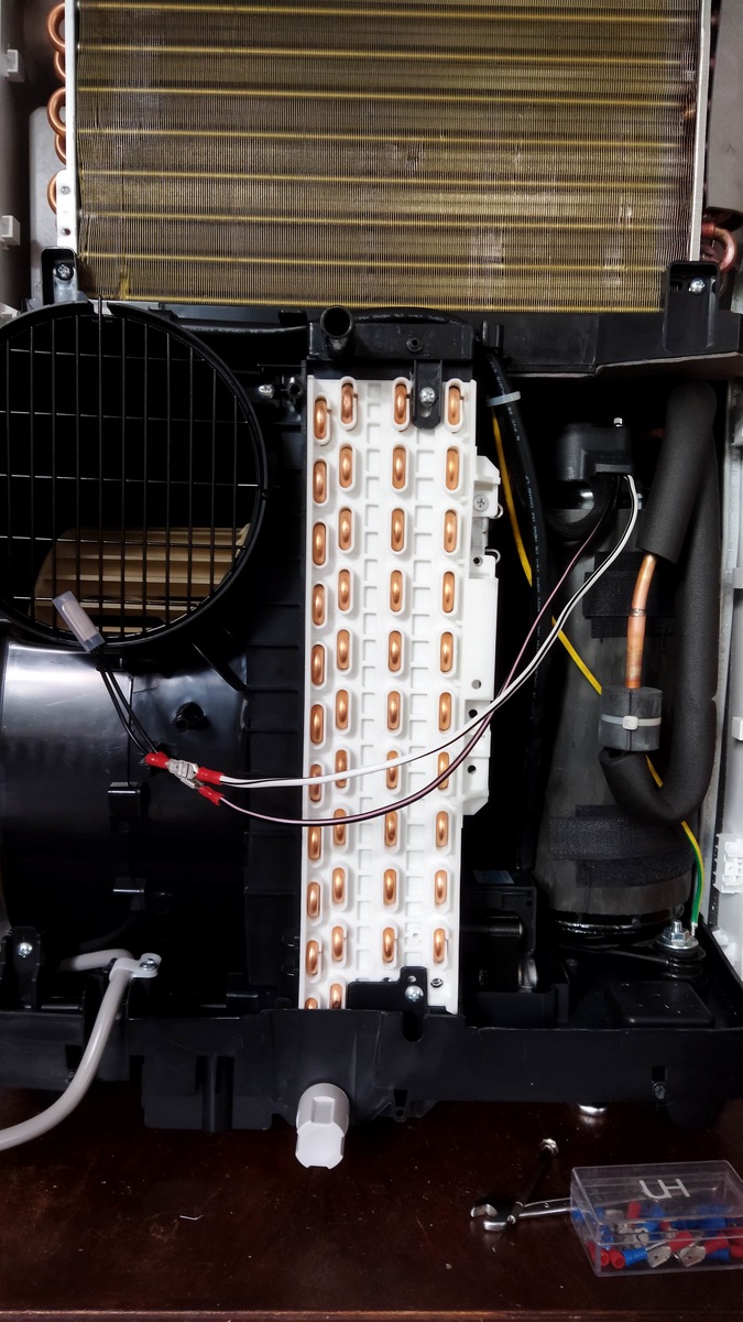

Also neu bestellen. Ich fang am besten mit 60 °C an da ich keine Ahnung
habe wie heiß Abluft werden darf.
https://www.amazon.de/dp/B0C759PNWX
Beim letzten Gerät war das Plastik geschmolzen so dass sich das
Lüfterrad verformt hat.
https://www.youtube.com/watch?v=enm5M_TdDZA

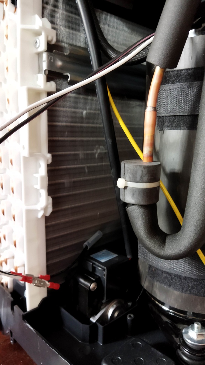

Quizfrage: Wo plaziert man den am besten? Vor dem Kondensator oder in
der Abluft? Oder gleich an der Hochdruckleitung?
Hab mal zum Spaß getestet, angelaufen ist er.

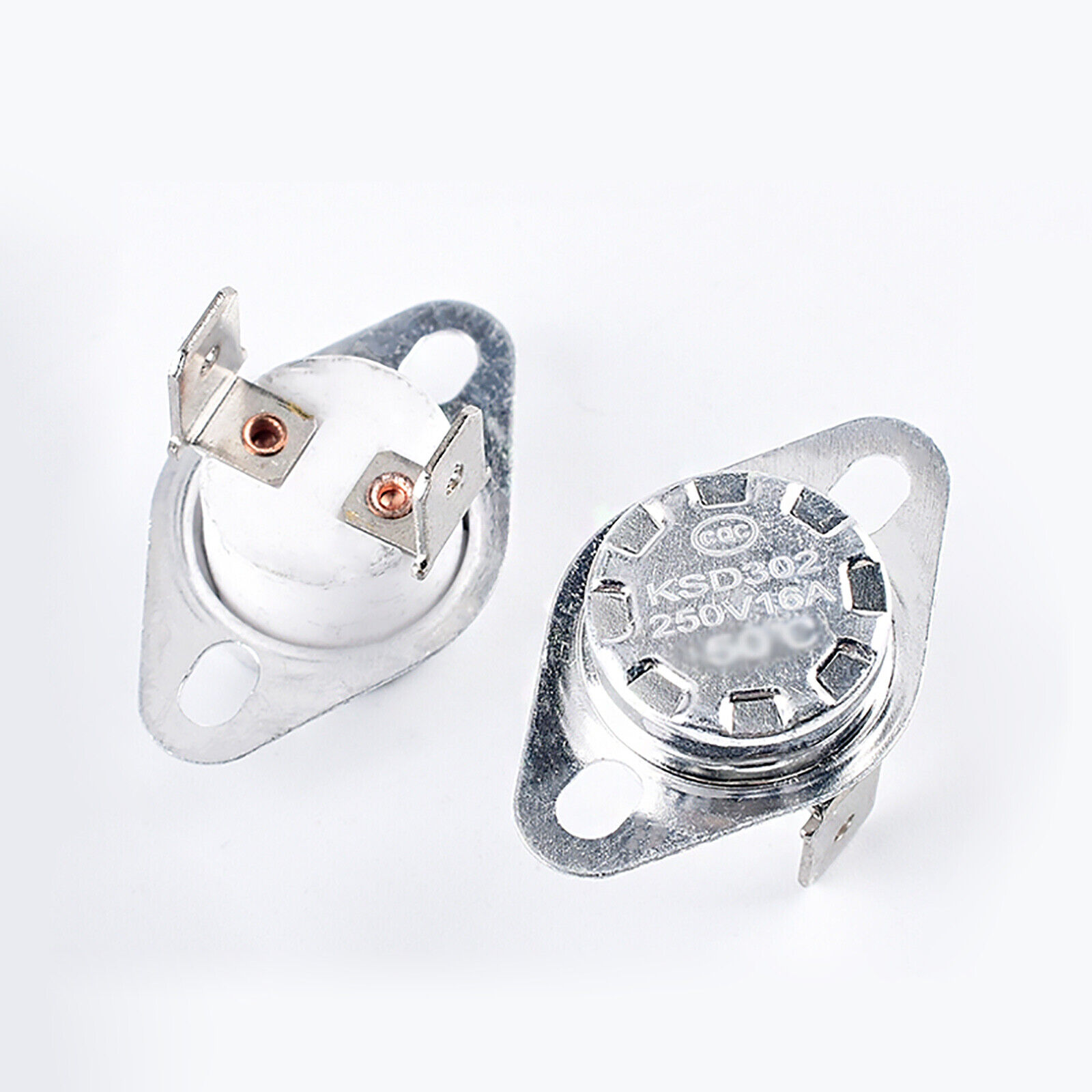

Der KSD9700 hat eine Rückstelltemperatur angegeben, der KSD302 leider
nicht. Fertiges Relaismodul habe ich nicht gefunden, Vorschläge?
Vereisungen können immer mal entstehen. Ich probiers erstmal mit dem
KSD302. Im günstigsten Fall entprellt es das Gerät vielleicht selber,
wie Du schon prophezeit hattest.
Ich hab mal das Gerät absichtlich etwas "überhitzen" lassen für den
Test. Der KSD302 schwingt so um die 80-130 Sekunden, passt. Von der
Elektronik gibt's keine Reaktion. Die Schaltschwelle 60 °C wird aber im
Normalbetrieb nie erreicht, besser wäre ein 55 °C Thermostat gewesen,
der hat auch eine kleinere Toleranz. Aber ich lass es nun so und warte
auf den Sommer.
P.S. Danke für die Richtigstellung, es handelt sich um einen
Kondensatormotor!
