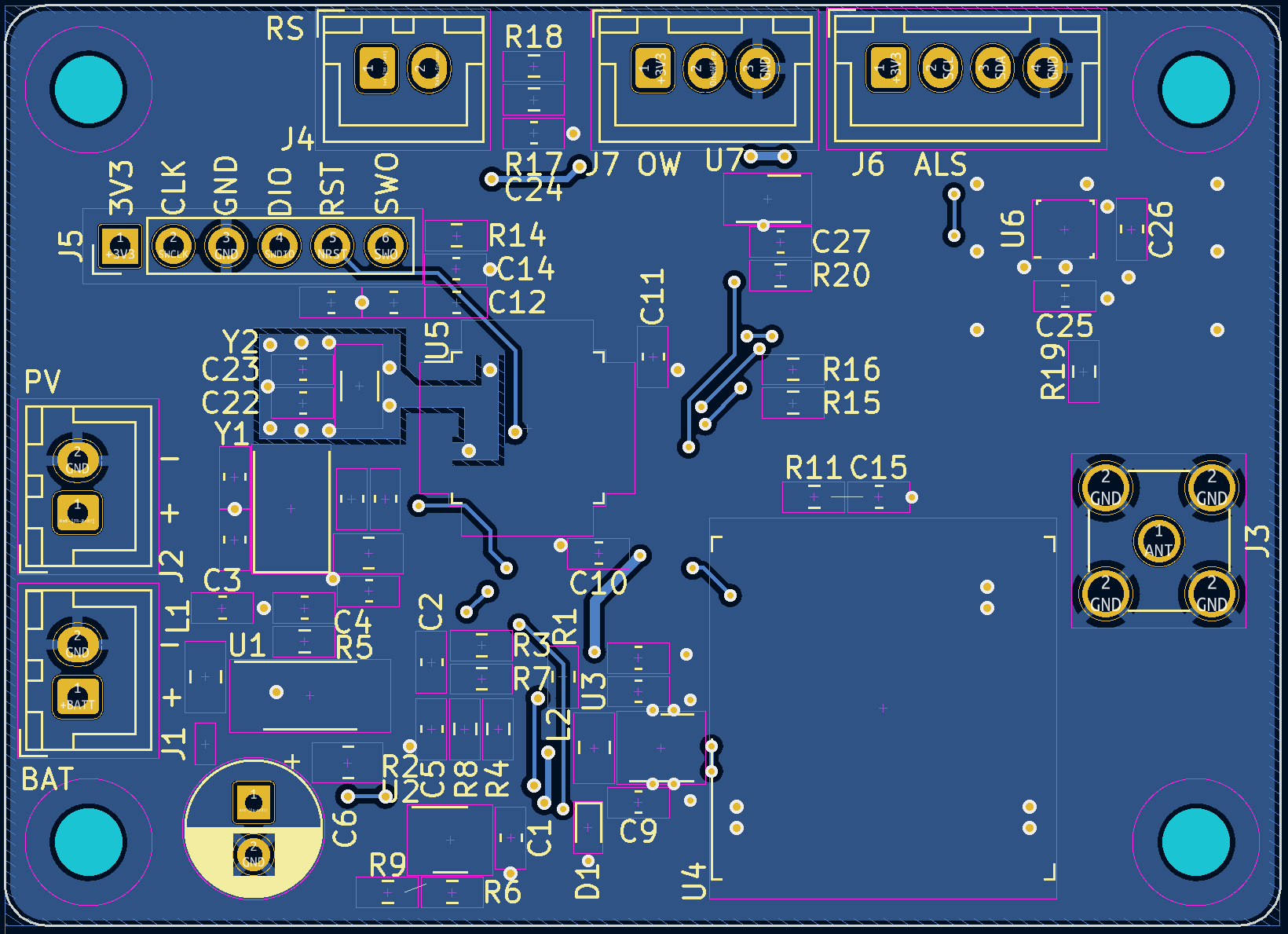

ich bin aktuell eine Wetterstation am bauen. Das ganze soll mit einem
18650 LiIon-Akku versorgt werden. Geladen wird der Akku über eine kleine
Solarzelle, mit Hilfe von einem Solar-IC. Die Daten werden dann
regelmäßig per Funk an die Innenstation übertragen. Als Controller kommt
ein STM32L4 zum Einsatz.
Ein erster Prototyp der Platine ist auch schon aufgebaut. Die
Kern-Funktionen sind soweit alle gegeben (Sensoren funktionieren, Funk
läuft, Sleep Modes usw...). Der Prototyp hat mir aber folgende Probleme
aufgezeigt, die ich hoffentlich mit der neuen Platine beheben kann:

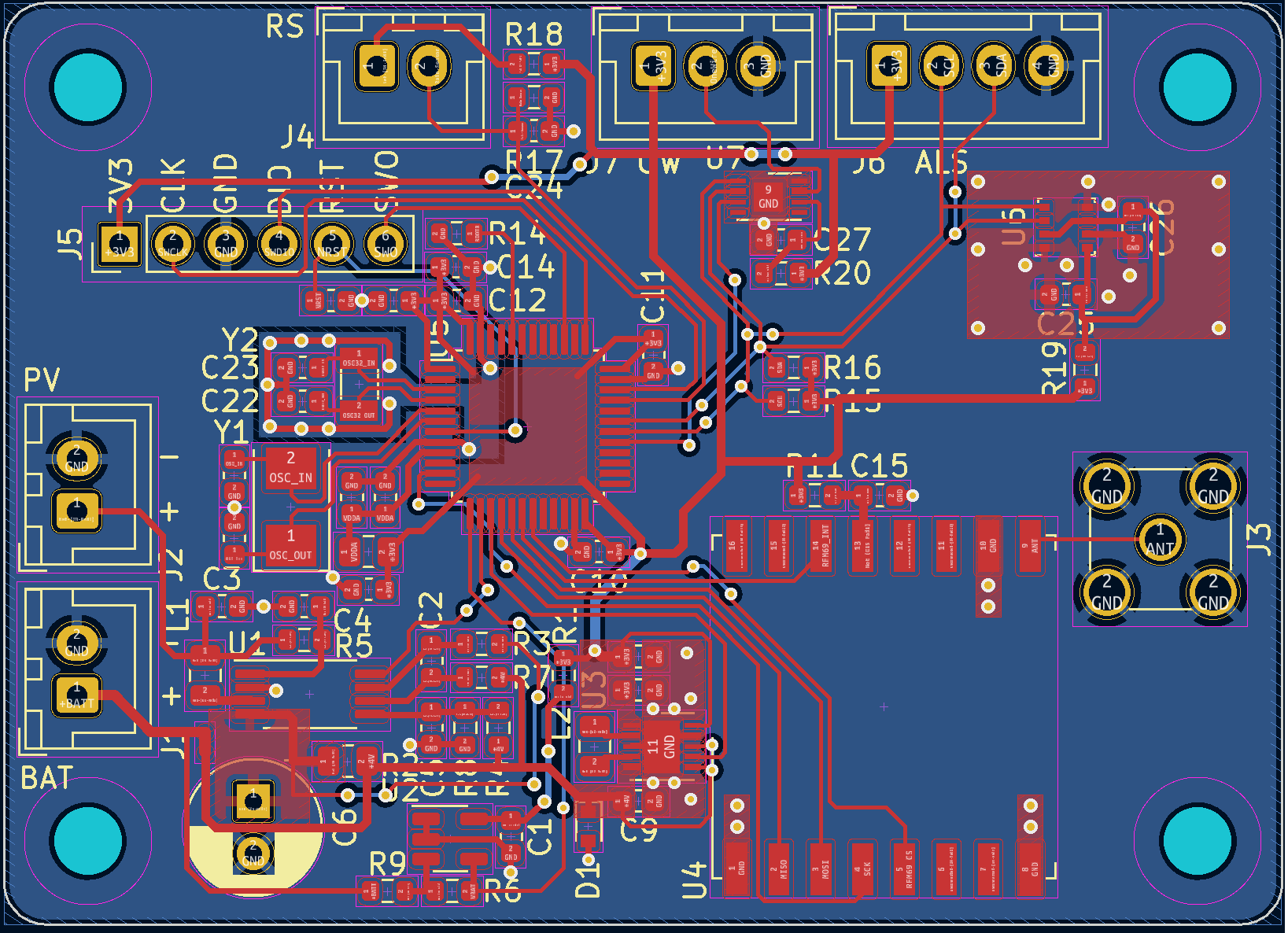

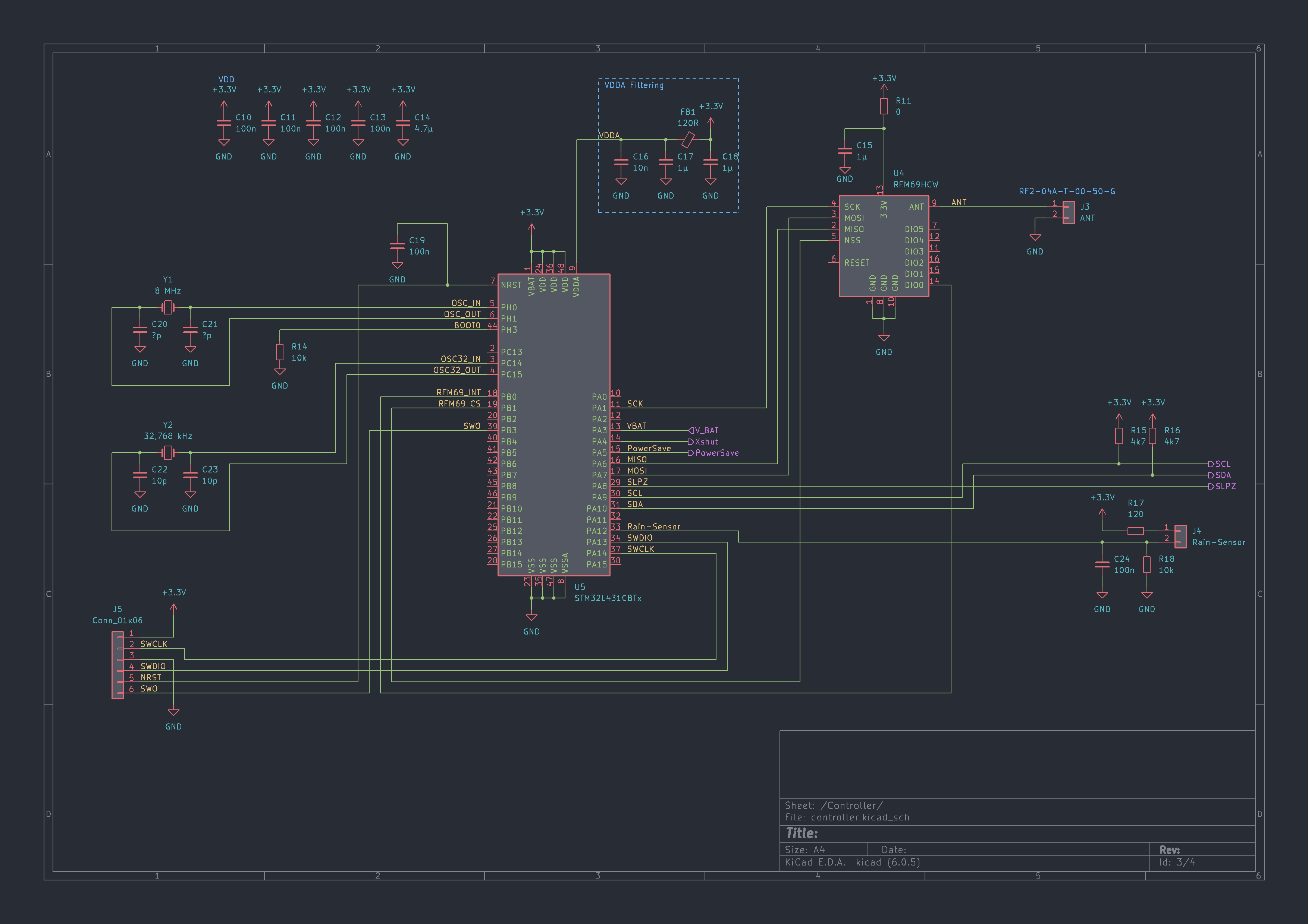

Der 32,768 kHz Schwingt nicht. Das Design rund um den Quarz ist wohl
sehr kritisch. Ich habe versucht, mich mit dem neuen Design an die
AppNote (AN2867) von STM zu halten. Als Quarz habe ich folgenden raus
gesucht. Der ist auch in in der Recommended Liste in der AppNote: FC-135
32.7680KA-AG5

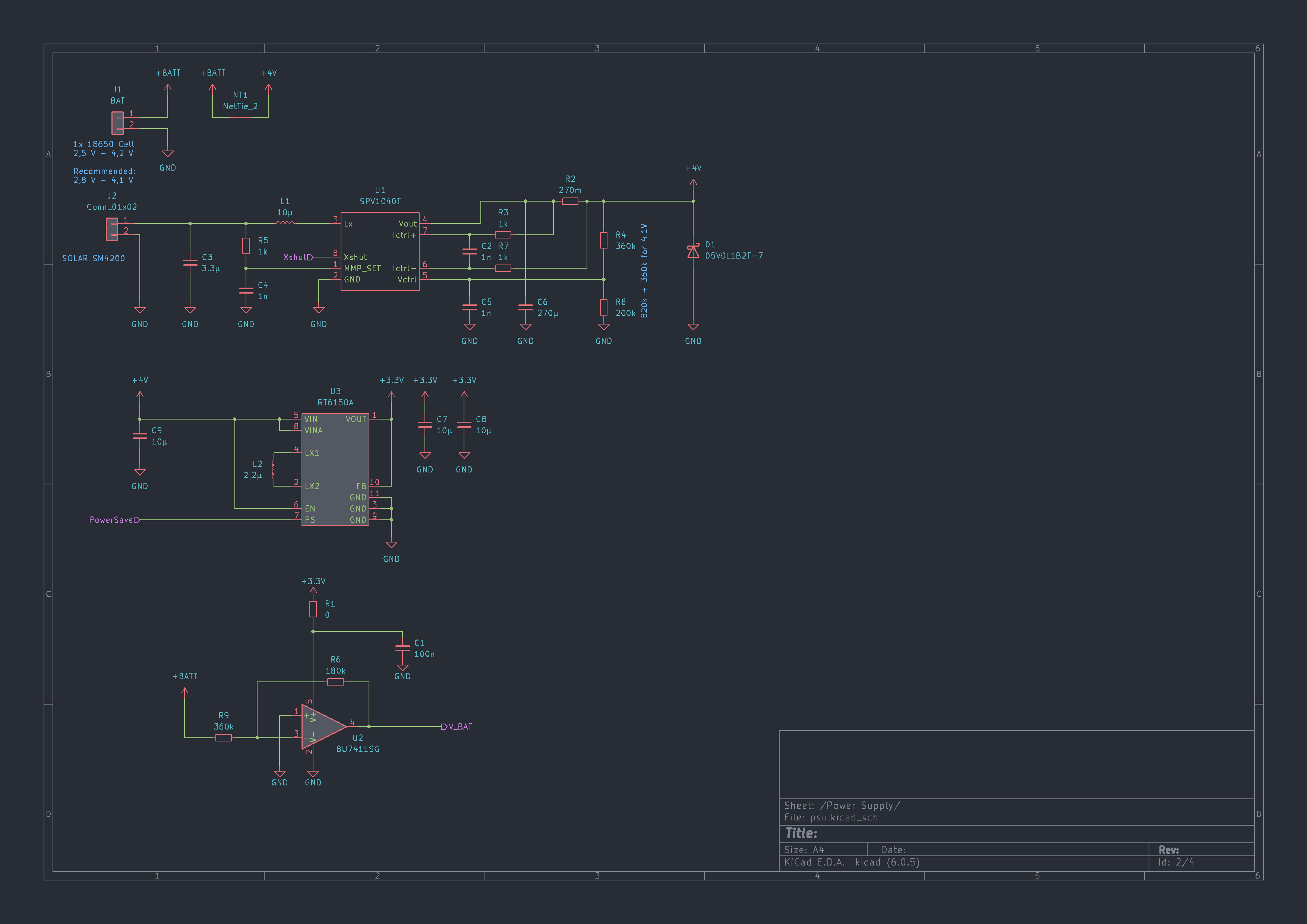

Der Standby-Strom war deutlich höher wie zuvor berechnet. Ich habe die
Messung der Akku-Spannung, die vorher mit einem Spannungsteiler gelöst
war, jetzt gegen einen OpAmp als Spannungsfolger (Verstärkung 0,5)
getauscht.
Die 0 Ohm Widerstände sind immer dazu gedacht, dass ich dem
Stromverbrauch einzelner ICs messen kann.
Meine Fragen wären jetzt: Ist das Quarz-Layout so ok? Passt das mit dem
OpAmp? Allgemeine Anregungen zum Layout oder der Schaltung sind
ebenfalls willkommen!
von Rainer W. (rawi)
> getauscht.
-0.5
Der OP funktioniert so nicht und -0.5 bringt dir nichts.
von J. S. (jojos)
ich habe so etwas etwas einfacher gebaut, nur mit SHT Sensor, aber auch
mit RFM69. Der Controller LPC812/824 schaltet im Deep Sleep auch die
Pull Up ab, das führte zu erhöhter Stromaufnahme des RFM durch die
floatenden SPI Leitungen, da habe ich noch ext. Pull Up eingebaut. Also
mal kontrollieren was der L4 da macht.
Bei neueren STM32 kann man den Laststrom für den Quarz einstellen, da
habe ich beim H7 auch lange gesucht weil der nicht ordentlich schwingen
wollte.
von Vanye R. (vanye_rijan)
> wohl sehr kritisch.
Ja, 32khz Quarze sind deutlich sensibler. Sie schwingen z.B auf
keinen Fall wenn du da einen 1:1 Tastkopf dran haelst und manchmal
auch mit 1:10 nicht.
Ich weiss zwar nicht ob dein Guardring unbedingt not tut, aber
ich denke das es eigentlich funktionieren sollte. Falls die 10pF
fuer deinen Quarz und deine MCU so richtig sind.
> Passt das mit dem OpAmp?
Du kannst einfach einen beliebig hochohmigen Spannungsteiler verwenden,
sagen wir mal 2x1Meg. Zum unteren schaltest du dann einen 10nF oder
100nF
Kondensator parallel. Dieser Kondensator verkleinert den
Ausgangswiderstand soweit das der AD deiner MCU das brauchbar messen
kann. Der Nachteil ist natuerlich das du einen sehr langsamen Tiefpass
gebaut hast. Aber du musst deine Batteriespannung ja sicher nicht sehr
oft/schnell messen.
Vanye
von Martin K. (dschadu)
Ja, selbst auf High mag er nicht. Daher das Design nach AppNote.
Vanye R. schrieb:
> Falls die 10pF
Habe mehrere Kondensatoren in dem Bereich vorrätig und kann dann etwas
spielen. 10pf sollten rechnerisch passen.
> 100nF
Stimmt, danke! Werde den Op rauswerfen und das so umsetzen. Danke auch
an Rainer W.!

von Bauform B. (bauformb)
Nimm einen fertigen 32kHz-Oszillator. Der OV-7604-C7 braucht weniger als
1uA und weniger Platz, das Layout ist viel unkritischer und er
funktioniert.
Im gleichen Gehäuse gibt es auch Temperatur-kompensierte 32kHz:
RV-3032-C7. Da ist auch gleich eine komplette RTC dabei. Die braucht man
zwar nicht unbedingt, aber damit könnte man noch mehr Strom sparen.
Den 8MHz-Quarz könnte man ganz weg lassen. Die internen RC-Oszillatoren
der STM32L4 können per Software und beim L431 auch per Hardware getrimmt
werden. Als Referenz dienen die 32kHz oder ein 1Hz-Takt von einer RTC.
Wenn beide Quarze entfallen, hast du oben Platz für die NRST-Leiterbahn
und bekommst eine schönere Massefläche auf der Unterseite.
Bis auf den Regensensor(?) funktioniert alles mit 3.0 bis 3.6V. Man
könnte einen LiFePO4-Akku in Erwägung ziehen und den Spannungsregler
sparen...
> 100nF
> oft/schnell messen.
Kann man sich sparen. Pin der MCU als Ausgang, daran einen
Spannungsteiler setzen, füttern in einen ADC Pin rein. Wird einfach bei
Bedarf bestromt.
Hatte ich so gar nicht auf dem Schirm. Klingt super, werde ich so
umsetzen! Auch den 8 MHz quarz werfe ich raus - der interne Oszillator
sollte dicke reichen, da ja auch alle Schnittstellen unkritisch sind,
was den exakten Takt betrifft.
Bauform B. schrieb:
> Man
Gute Idee, schau ich mir genauer an!
Martin K. schrieb:
> Das ist ein Regenmesser mit einer Wippe. Der "Sensor" ist also
> nur ein Reed Schalter.
Sehr gut, dann könnte man den an PA0, PA2 oder PC13 statt an PA12
anschließen. Über diese WKUP-Pins kann der STM32 aus dem Tiefschlaf
geweckt werden wenn es regnet.
9. The I/Os with wakeup from Standby/Shutdown capability are: PA0, PC13, PE6, PA2, PC5.
Mit einem LiFePO4-Akku ohne Spannungsregler kann der STM32 die
Akkuspannung selbst messen, ohne externe Bauteile und ohne unnötigen
Stromverbrauch. Vom VBAT-Pin geht ein abschaltbarer Spannungsteiler zum
ADC Kanal 18.
Ich würde 1 Ohm oder 10 Ohm und ein besseres Voltmeter nehmen ;)

von J. S. (jojos)
auch der 32 kHz Quarz ist doch überflüssig. Wenn die Klimadaten zyklisch
gefunkt werden, dann gibt es ja noch einen Empfänger. Und der kann den
Zeitstempel aufdrücken. Ich habe als Empfänger einen Raspberry Pi, das
RFM69 Modul kann da direkt an das SPI angeschlossen werden. Die Daten
dann einfach in einen MQTT Broker rein.
In CubeMX kann man den Strombedarf und Batterielaufzeit berechnen
lassen. Den Aufwand mit Akku, Laderegler und Solar halte ich da auch für
übertrieben. Ein kleiner kompakter Sensor mit Batterie kann auch in
dunklen Kellerräumen funken. Mein Sensor sollte einfach und günstig sein
damit er in vielen Räumen liegen kann.
Ich habe auch Steckverbinder drauf und abgewandelte Versionen arbeiten
als Klingelmelder oder mit PIR als Bewegungsmelder. Oder als
Feuchtesensor durch Kapazitätsmessung.
Und kleine Cortex-M brauchen im Deep Sleep auch nur 0,x µA. Das 8 Bitter
sparsamer sind ist wohl eine nicht totzukriegende Mär.

Was heißt überentwickeln? Man sollte so ein Projekt eher als Übung
sehen, und mit der gewählten MCU sind viele Erweiterungen offen: SD Card
für lokale Datenhaltung, TFT mit ordentlichen Fonts und Grafik (lvgl),
USB um das Board als Funkempfänger am PC einzusetzen und so weiter. Dazu
gut zu debuggen, was wichtig ist wenn die SW doch komplexer wird.
Grundvoraussetzung für Batteriebetrieb ist geringe Stromaufnahme, also
gibt es hier auch keinen Grund einen alten 8 Bitter zu bevorzugen. Die
Software kann man modular aufbauen ohne auf das letzte Bit gucken zu
müssen, die Module für die Sensoren und Funk und USB können in anderen
Projekten weiterverwendet werden.
Dazu kommt das das Design schon nahezu fertig ist, damit ist die Kritik
an der gewählten MCU noch überflüssiger. Der Chip kostet vielleicht 2€
mehr bei massig mehr Resourcen.
Den Takt kann man komplett zur Laufzeit rauf und runterfahren, im low
Power Run braucht der L432 0,31 mA, und dieser Mode reicht für die
einfache Funkvariante. Der Stromverbrauch wird da also nur die
Sendehäufigkeit bestimmt.
'Überentwickelt' ist da nur die Solargeschichte, aber auch das kann man
ja optional bestücken und z.B. bei Bewässerungsteuerung im Garten
gebrauchen.
J. S. schrieb:
> Und der kann den
Das passiert auch tatsächlich schon. Ich möchte aber auch die RTC mit
externem Takt ausprobieren und schauen, wie gut das unter
Realbedingungen läuft. Wie J. S schrieb:
> sehen
Daher auch die Sache mit der PV-Ladeschaltung. Hier gehts ja nicht darum
jeden Cent zu sparen, sondern um den Spaß und eine funktionierende
Schaltung am Ende, die im Idealfall viele Jahre ohne Eingriff läuft. Da
ich auch die Akku-Spannung logge, kann ich in Zukunft dann etwas besser
abschätzen wie groß so eine Zelle sein muss, wie groß der Akku sein muss
usw...
Die Variante mit dem LiFePO4-Akku werde ich mit integrieren auf dem
nächsten Board, aber mit der Option die Platine auch so zu bestücken,
dass das mit dem LiIon Akku funktioniert.
Das werde ich mal testen, danke für den Hinweis!
