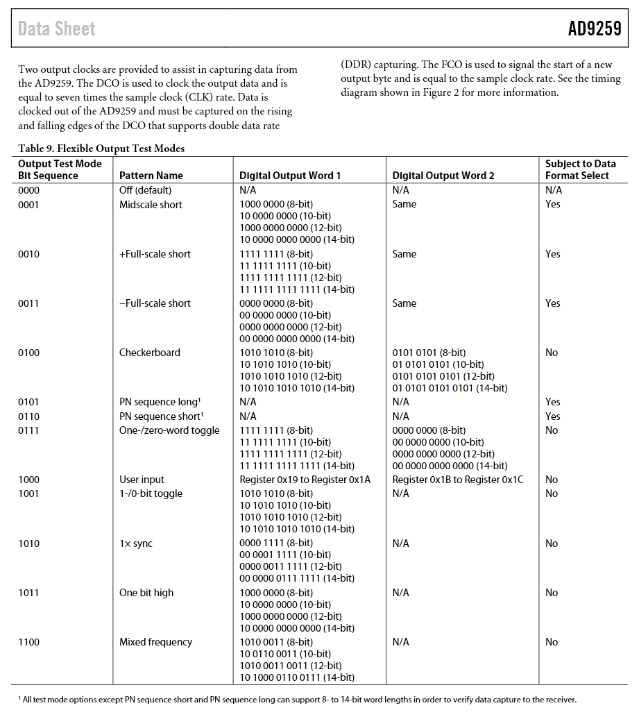

von DSGV-Violator (Gast)
Also für mich klingt das eher nach DDS im FPGA über R2R und ggf OPA zum
ADC.
https://de.wikipedia.org/wiki/Direct_Digital_Synthesis
https://de.wikipedia.org/wiki/R2R-Netzwerk
https://de.wikipedia.org/wiki/Operationsverst%C3%A4rker
Könnte man auch als Arbiträrgenerator bezeichnen
https://de.wikipedia.org/wiki/Arbitr%C3%A4rgenerator
Oder ist gemeint das man diesen konkreten ADC per SPI in einen Test-Mode
kommandiert, in dem ohne Analog-Input Digitalwerte wie bspw.
Simusverlauf gesendet werden?
A. A. schrieb:
> Vancouver schrieb:
>> , mit dem du einen Teil deiner Schaltung
>> ohne ADC testen kannst.
> Ja also es geht auch nur darum den Microcontrollern mit Daten des ADCs
> (also gewandelten Spannungen) zu füttern um diesen zu testen
Dann schau mal, ob dein ADC nicht einen Testmode bietet, in dem er
Digitalwerte sendet, ohne Analog erregt zu werden. Im Anhang ein
Beispiel.
BTW: Für die Uninspirierten hat die Firma Analog Devices vor Jahren mal
einen Handzettel mit Ideen zum Teseten von data converter systemen
rausgeballert:
https://www.analog.com/media/en/training-seminars/design-handbooks/Data-Conversion-Handbook/Chapter5.pdf
Sowas gibt es natürlichauch als AN von anderen Firmen und in Lehrtexten.
