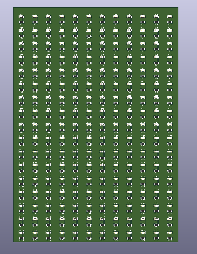

ich bastle gerade an einer Platine, die als Hintergrundbeleuchtung für
einen 3D-gedruckten Litophane-Bilderrahmen dient.
Das PCB hat dabei A5-Größe (210x148 mm hochkant) und ist mit 204 weißen
LEDs in einem 12x12mm Mesh bestückt, die einzeln parallel mit 5V
versorgt werden und mittels Attiny45 und einem Mosfet PWM-dimmbar sind.
Bei einem kontinuierlichen maximalen Strom von 20mA pro LED ergibt sich
bei Vf_max = 3,4V ein Wärmeverlust von 0,068W pro LED, also 13,9W auf
dem ganzen Board, hinzu kommen noch 6,5W Verlust über den Widerständen,
womit wir also bei gut 20,5W wären (im worst Case).
Da der Bilderrahmen relativ dünn sein sollte und das verwendete PLA
nicht wärmer als 70-80°C werden darf, da es sich sonst zu verformen
beginnt, steh ich jetzt vor dem großen Problem der Wärmeabfuhr. Einen
Lüfter möchte ich wenn möglich vermeiden, da in diesem Fall
bauartbedingt nur ein Radiallüfter infrage käme und es allgemein von
Vorteil wäre wenn das Bild geräuschlos "arbeitet".
Wie sieht es mit natürlicher Konvektion aus, auf der unteren und oberen
Seitenfläche also Luftschlitze für eine Luftzirkulation bereitzustellen?
Kann man damit einen großen Effekt erzielen?
(Das PCB ist  zusätzlich ganzflächig mit einem Power- bzw Groundlayer
vershen, um die Temperatur gleichmäßig abzuführen. Mittig ist ein NTC
platziert, der bei Überhitzung die LEDs runterdimmt, um im Fall des
Falles Schäden zu vermeiden)
Gibt es sonst irgendwelche Alternativen oder bessere Vorschläge, die den
Leistungsbedarf senken bzw Wärmeabgabe verbessern können?
von Michael B. (laberkopp)
Die Verlustleistung ist eigentlich nicht das Problem, wie man an
hintergrundbeleuchteten TFT Bildschirmen sieht, da reicht für gleissend
helle Wiedergabe (ohne TFT davor, dass nur so 20% durchlässt) sogar edge
lit.
Aber die gleichmässige Lichtverteilung ist eine Kunst, und das wird auch
mit so vielen LED nichts, sondern nur mit Diffusoren.
Zerlege mal ein TFT (und klau daraus die Diffusoren) und du merkst, dass
deren Folien und Plastikteile auch nicht schmelzen, bei weitem nicht,
und dass die mit viel weniger LEDs auskommen.
Man könnte deine LED auf eine Aluleiterplatte bringen, deren Anfertigung
kostet halt mehr.

von Enrico E. (pussy_brauser)
Flets G. schrieb:
> und wenn ich mit der Lichtleistung auskomme, könnte ich ja ein paar LEDs
> rausnehmen.
Nein, lass sie drin, das verbessert die Lichtverteilung. Du könntest
aber die 80 Ohm Widerstände vorm Zug schon mal durch 470 Ohm Widerstände
ersetzen da die LEDs eine enorme Lichtstärke von 1000 bis 1300 mcd
haben. Das verringert die Verlustleistung schon mal auf ein Sechstel
(3,3 Watt).
Auf deinem Board sind die LEDs über je einen Thermalpad mit der
gefluteten Masse verbunden, aber der Widerstand endet im Nichts. Da
fehlen die Durchkontaktierungen zu der 5V Leiterbahn!
Oder ist das Board noch nicht fertig?
von Flets G. (flets)
Das klingt vernünftig, ich werde dann wohl mehrere Widerstandsgrößen
bestellen und einzeln testen.
Ja genau, das PCB ist noch nicht fertig, die Widerstände werden noch mit
thermal Vias mit dem Power Plane auf der Rückseite verbunden

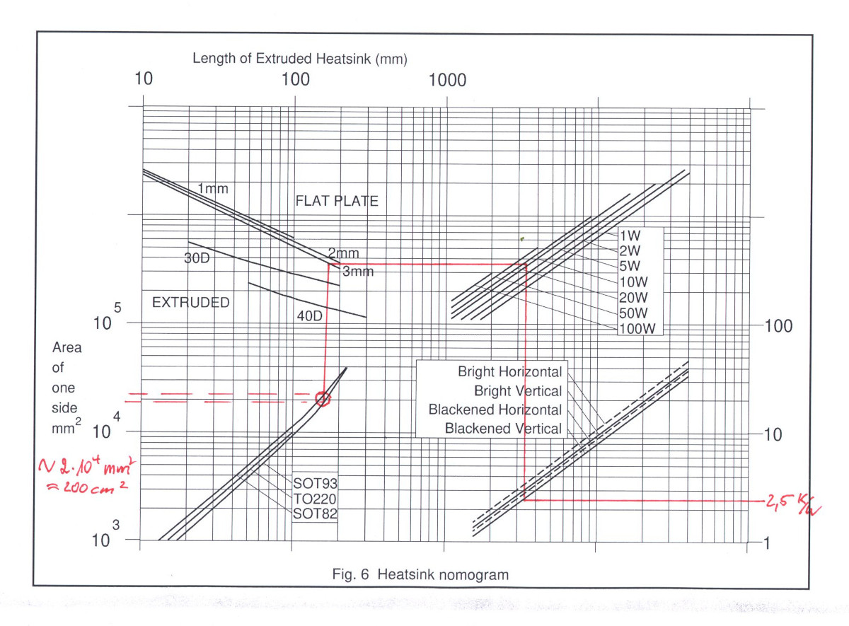

von Joe L. (joelisa)
Flets G. schrieb:
> [...] womit wir also bei gut 20,5W wären (im worst Case).
> nicht wärmer als 70-80°C werden darf [...]
Die Dimensionierung von Kühlkörpern/Kühlblechen ist ganz gut in "Power
Semiconductor Applications, Philips Semiconductors", und dort in
"CHAPTER 7, Thermal Management" erklärt. Die relevanten Seiten liegen im
Anhang.
Die Dimensionierung geht ganz einfach über das Nomogramm "Fig. 6
Heatsink nomogram" auf S. 570.
In NomogramC.png habe ich das exemplarisch -- ich habe der Einfachheit
halber die Werte aus dem Ursprungspost (50K/20W -> 2.5K/W) verwendet --
durchexerziert. Der TO sollte mit den "richtigen" Werten" seinen
(einseitig genutzten?) Kühlkörper neu dimensionieren - so er Lust dazu
hat ...
just my 2ct
