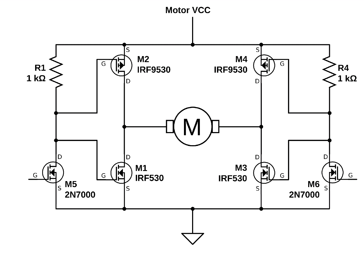

Hallo zusammen, ist diese Schaltung für den Betrieb von Schrittmotoren
geeignet oder seht ihr da Probleme?
Würde die Schaltung auch noch mit 3,3V Signal am 2N7000 noch zuverlässig
funktionieren?
Betrieben werden soll ein Schrittmotor mit max. 5A/Phase, beide, der
IRF9530 u. IRF530 vertragen das locker lt. Datenblatt.
> funktionieren?
Eher nicht.
Wenn's dumm läuft, liegt die V_GS(th) bereits bei 3V @ 1mA.
Für 3.3V-Ansteuerung solltest du dich nach einem LL-Typ umgucken.
Da fehlt eine Tot-Zeit zwischen dem Umschalten von HIGH nach LOW. Es
wird Zeitabschnitte geben, in denen beide Transistoren (M1 und M2)
leiten, also einen Kurzschluss machen.
Siehe dazu http://stefanfrings.de/transistoren/index.html#mosfet
Für solche Schaltungen gibt es extra Treiber, die sich darum kümmern.
Manche Mikrocontroller haben dafür spezielle Timer mit komplementären
Ausgängen und programmierbaren Totzeiten.

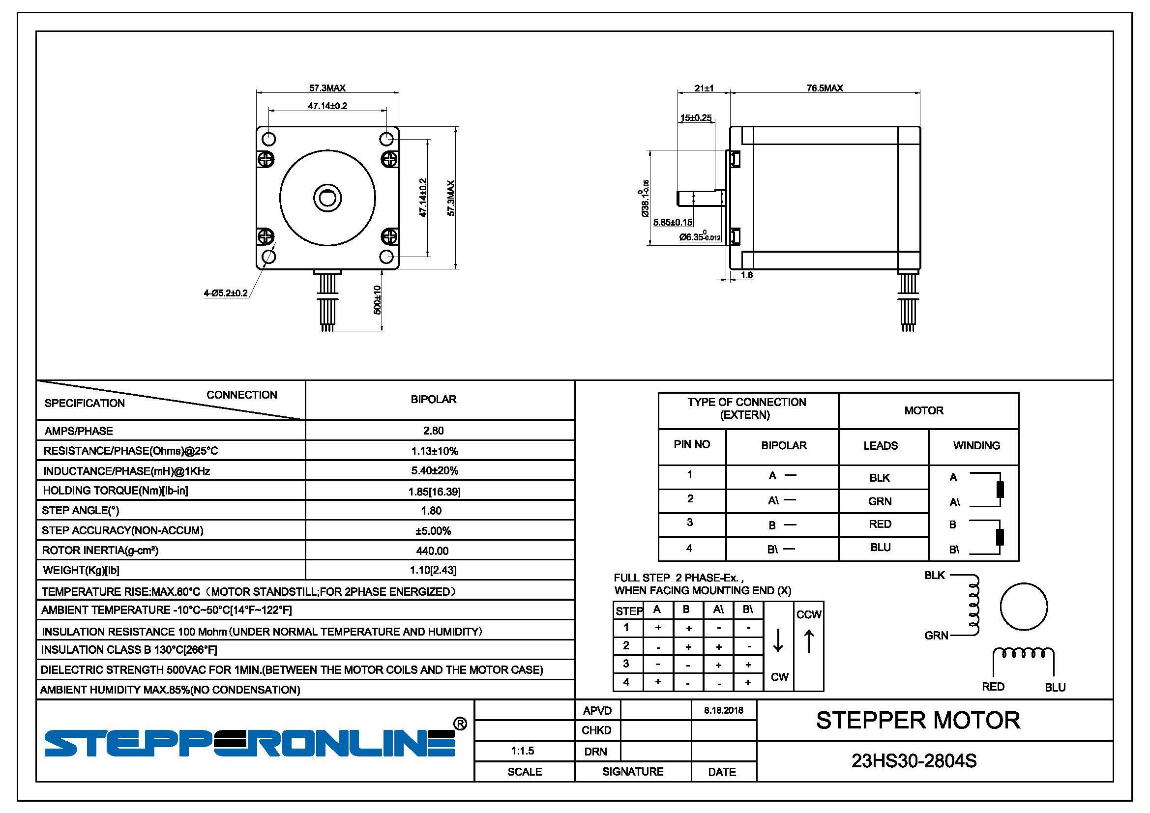

Im Anhang das Datenblatt des Motors.

von Michael B. (laberkopp)
It E. schrieb:
> ist diese Schaltung für den Betrieb von Schrittmotoren geeignet
Nein, völliger Murks.
Reichlich.
> funktionieren?
Offiziell: nein. Das 2N7000er Datenblatt erlaubt Exemplare, die nicht
mehr funktionieren
Aber irrelevant,,die Schaltung zerlegt sich eh selbst.
1. der kann ja höchstenfalls 2,8A pro Phase, warum willst du dann gleich
5A können?
2. der hat einen Strangwiderstand von 1,1 Ohm. Für 2,8A darfst du an den
nur 3V anlegen (Stichwort: Ohmsches Gesetz U = R*I).
Wegen 2. muss der Schrittmotor per PWM stromgeregelt werden. Anders
ist ein sinnvoller Betrieb nicht drin:
rechnen wir die Sache einfach mal mit dieser absurd niedrigen Spannung
durch. Wegen der Zeitkonstante von tau = L/R = 5,4mH/1R1 = 5ms steigt
bei 3V Strangspannung der Strangstrom in eben diesen 5ms in einer
e-Funktion grade mal auf 63% und damit knapp 2A. Wenn wir mal mit 3 tau
weiterrechnen (dann wäre der Strom immerhin schon auf 95%  des Endwertes
angestiegen), dann schaffst du also einen Vollschritt in 15ms+15ms =
30ms und damit 33 Vollschritte pro Sekunde. Bei einem 1,8° Schritmotor
sind das immerhin 33*1,8° = 60° und damit 1/6 Umdrehung pro Sekunde.
Wenn du die Strangspannung auf 50V erhöhst, dann hast du einen
rechnerischen Maximalstrom von 45A (50V/1R1). Wegen diese hohen
Versorgungspannung und dem daraus resuliterenden schnellen Stromanstieg
ist der reale Strangstrom schon nach 300µs auf 2,6A gestiegen (wieder
der Stromanstieg entsprechend der e-Funktion) und du kannst wegen
300µs+300µs = 600µs pro Schritt also 1666 Vollschritte und damit etwa 8
Umdrehungen pro Sekunde mit annähernd vollem Drehmoment machen.
Du erkennst: obwohl die Versorgungsspanung nur um den Faktor 50V/3,3V =
15 erhöht wurde, hat sich die Stromanstiegszeit um den Faktor 15ms/300µs
= 50 beschleunigt und du kannst deshalb bei gleichem Drehmoment 50 mal
schneller fahren.
Mit entsprechenden Kompromissen und reduziertem Drehmoment kann man da
schon mal noch den Faktor 5 "rausholen", aber auch 1 U/s ist mit 3V
Versorgung wohl zu langsam für annähernd alle Anwendungen...
Mein Tipp: wenn du da nicht alles verstanden hast, was ich geschrieben
hast, dann gib dir Zeit und verkopfe dich ein paar Tage ins Thema. Und
noch einer: höre nicht bei den naheliegenden Halbwahrheiten auf, die dir
im Internet von Anfängern mit solchen Schaltungen aufgetischt werden.
Die von dir präsentierte Schtung läuft nur mit Schrittmpotoren, bei
denen die Strangspannung im Bereich um 6-8V liegt. Und wie gesagt: man
sollte dann Schrittmotore mit großem Schrittwinkel nehmen, damit da
überhaupt "was nachgeht".

> wie Stefanus
Nein. Zugegeben, ohne konkreten Wert von "Motor Vcc" ist das sowieso
alles geraten. Aber die Chance besteht, daß entweder "Motor Vcc" gar
nicht hoch genug ist, um die H/L-Side FETs überhaupt durchzuschalten.
Oder zu hoch daß V_gs_max überschritten wird. Die gewählten MOSFET sind
ja Standard-Typen und wollen mindestens V_gs=10V sehen. Andererseits
halten sie nicht mehr als V_gs_max=20V aus. Die von Lothar ins Spiel
gebrachten 50V sind mit dieser Prinzip(!)schaltung nicht mal im Ansatz
möglich.
Dazu kommt die Ansteuerung mit den 2N7000 mit 1kΩ Arbeitswiderstand.
Nicht nur daß das die Auf-/Entladezeiten der Gate-Kapazitäten
unsymmetrisch (und damit langsamer als nötig) macht. Nein, da du die
2N7000 noch dazu mit grenzwertigen Pegeln ansteuern willst, besteht die
reale Gefahr daß du die resultierende Gatespannung auf einen Wert
bringst, bei dem beide MOSFET mehr oder weniger leiten. Das führt ganz
schnell dazu, das die MOSFET das Gehäuse aufmachen und den magischen
Rauch entweichen lassen.
Es hat schon seinen Grund, warum reale Halbbrückenschaltungen deutlich
aufwendiger sind als deine Prinzipschaltung. Und weil das so ist und es
Halbbrücken im 1er, 2er oder 3er-Pack für kleine Ströme (da gehören

von Falk B. (falk)
> geeignet
Nicht wirklich.
Ja.
Siehe H-Brücken Übersicht.
