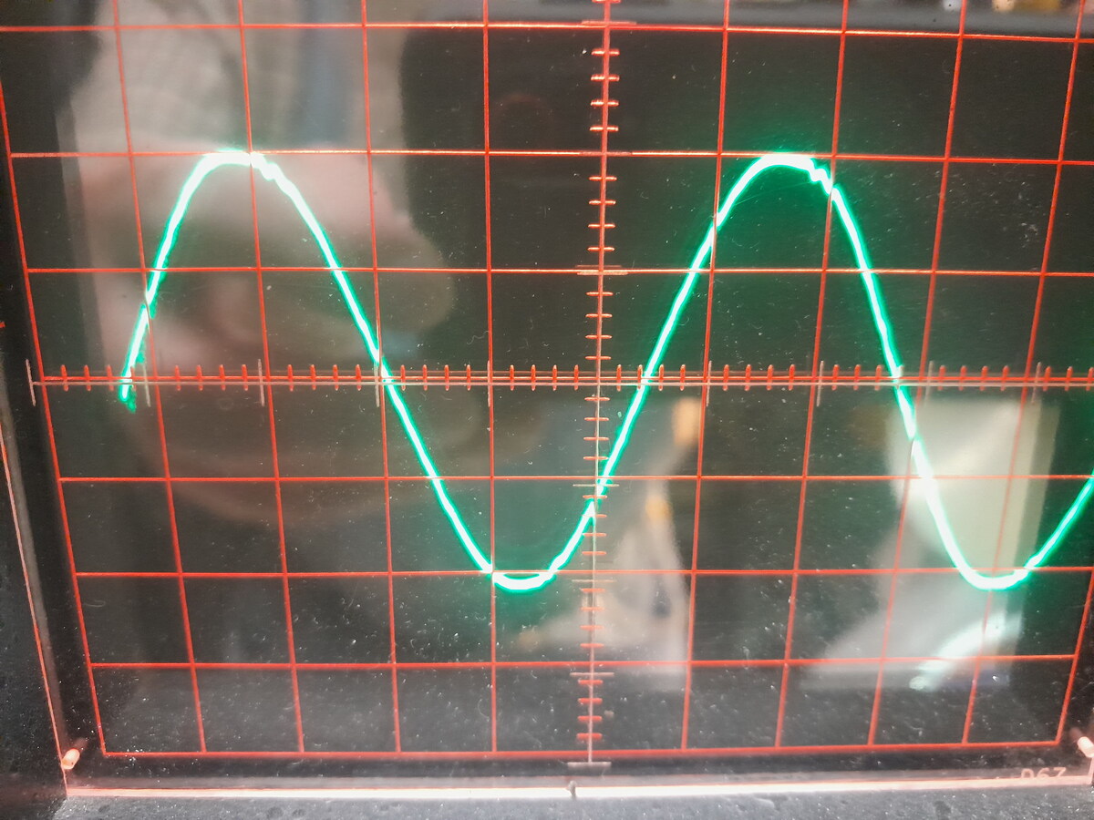

Forum: Analoge Elektronik und Schaltungstechnik Class D Endstufe, das unbekannte Objekt
von Rainer D. (rainer4x4)
Im WWW, wo sonst, hab ich diese für mich neuen Audio-Endstufenmodule
gefunden:
https://www.amazon.de/DollaTek-Verst%C3%A4rker-Brett-Unterst%C3%BCtzung-BTL-Modus-Auto-Tr%C3%A4ger-Computer-Lautsprecher/dp/B07DK3Y3G7?source=ps-sl-shoppingads-lpcontext&ref_=fplfs&psc=1&smid=A3SCFTIO8CSK1X
Die funktionieren natürlich recht gut. Nur erscheint mir das
Ausgangssignal etwas komisch, müsste das nicht deutlich besser gefiltert
sein, sodass nur noch das Nutzsignal zu sehen ist?

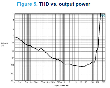

Hintergrund meiner Frage: Ich schliesse am Verstärkerausgang gerne einen
Pegelmesser an, so kalibriert das der rote Bereich dort beginnt, wo die
Klirrfaktorkurve steil ansteigt. Das funktioniert natürlich am digitalen
Verstärker offensichtlich nicht so einfach.

Ein normaler Lautsprecher ist eine induktive Last mit steigender
Impedanz zu hohen Frequenzen. Der hohe Frequenzanteil, also die
Schaltfrequenzen der Class D Endstufe als Störsignal auf dem
eigentlichen Nutzsignal, wird also keine nennenswerte Schallenergie
erzeugen. Selbst wenn, wäre es weit über deinem Hörbereich. Siehe
https://de.wikipedia.org/wiki/Datei:Impedance_LS_Driver_Bass_and_Tweeter.png
Ein Lautsprecher ist für die Schaltfrequenzen laut Datenblatt von
240-400 kHz deiner Class-D Endstufe also viel zu "träge". Ein
Oszilloskope hingegen nicht, ist es doch für Frequenzen bis z.B. 20 Mhz
entworfen. Du siehst zwar die Frequenzanteile, hören wirst du die nicht.

Rainer D. schrieb:
> Ok, wie sieht das denn bei den Luxusteilen aus?
Deine THD-Kurve ist Prinzip des Systems.
Ähnlich sieht es mit dem Spektralverlauf aus.

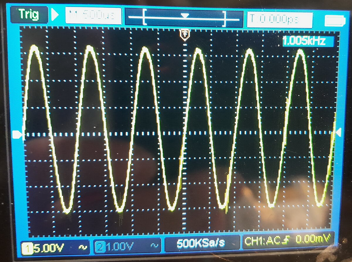

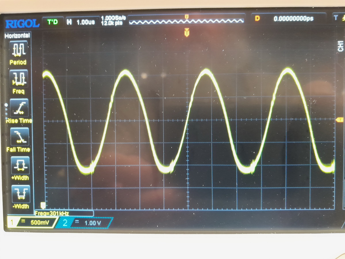

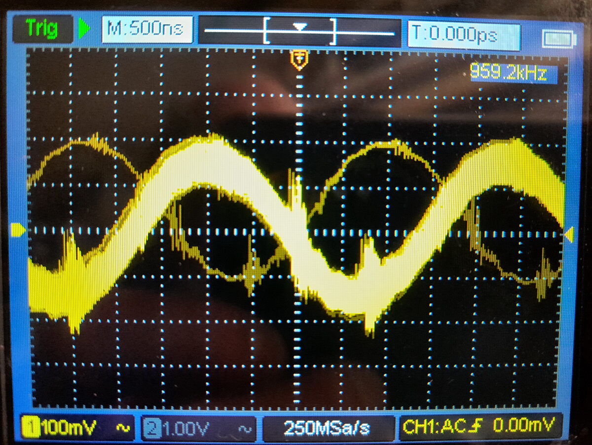

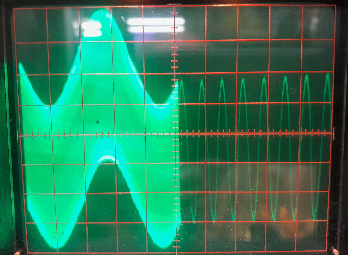

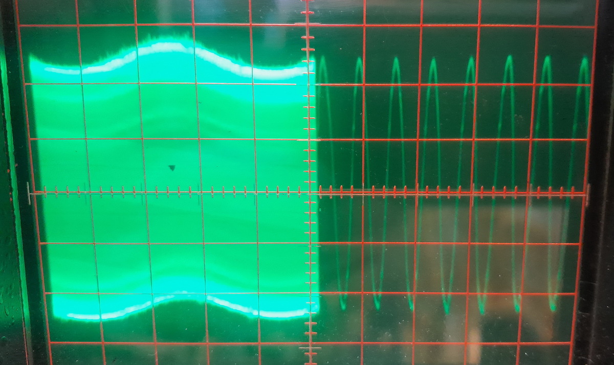

Ich hab auf die Schnelle noch drei Oszillogramme aufgenommen.
die ersten beiden Bilder sind mit den kleinen masseffreien Owon HDS242
aufgenommen. Also direkt an den beiden Lautsprecheranschlüssen eines
Kanals. Da ist, wie ich schon erwartet hab, nur das Nutzsignal zu
finden. In diesem Fall 1 kHz. Bei zugedrehter Lautstärke findet man dort
ein kleines Störsignal von etwa 1 Mhz, Urs unbekannt, evtl der Taktgeber
im TDA7498.
Asymetrisch gemessen findet man dort das Störsignal von ca 300kHz bei
etwa 2,2Vpp.
Upps ein Bild doppelt angehängt. Kann man das irgendwie löschen?
von Gustl B. (gustl_b)
Rainer D. schrieb:
> Da ist, wie ich schon erwartet hab, nur das Nutzsignal zu finden. In
> diesem Fall 1 kHz.
Dann guck mal genau hin oder verwende ein besseres Messgerät. Für Audio
ist so ein Oszi eher ungeeignet mit seinen 8 Bits. Nimm einen
hochauflösenden ADC, nimm damit viele Samples bei hoch genuger
Samplerate auf, rechne eine FFT und dann siehst du mehr.
Gustl B. schrieb:
> Für Audio
Nicht so hastig mit nem alten Mann, sowas kann ich auf die Schnelle nur
mit meinem ebenso alten analog Oszi, siehe Bild. Da sehe ich max 120mV.
Meine DSOs können das sicher auch besser darstellen, aber längst nicht
so einfach, und deswegen befindet sich das Problem wieder mal vor dem
Bildschirm.
Wie sagte ein Arbeitskollege, was ich nicht messen kann ist nicht da
von Mark S. (voltwide)
Dir sollte klar sein, dass Class-D ein Schaltverstärker ist, d.h. der
liefert ständig Rechtecksignale mit dem vollen Hub der Betriebsspannung.
Wenn Du dann hinter dem Filter differentiell weniger als 1Vpp
hochfrequenten Sinus misst, ist das völlig ok.

Quatsch. Rainer hat ja sogar die passende Abbildung (THD_vs_Outputpower)
angehängt. Bei Vcc=36 V sind die Module mit minimalem THD bis 70W
geeignet.
Das "Problem" ist eher, dass diese Module bei einem sauberem PCB Design
oft recht gut gehen, so ca bis 50% der max. Leistung lt. Datenblatt.
Dabei genügen sie auch gehobenen Ansprüchen.
