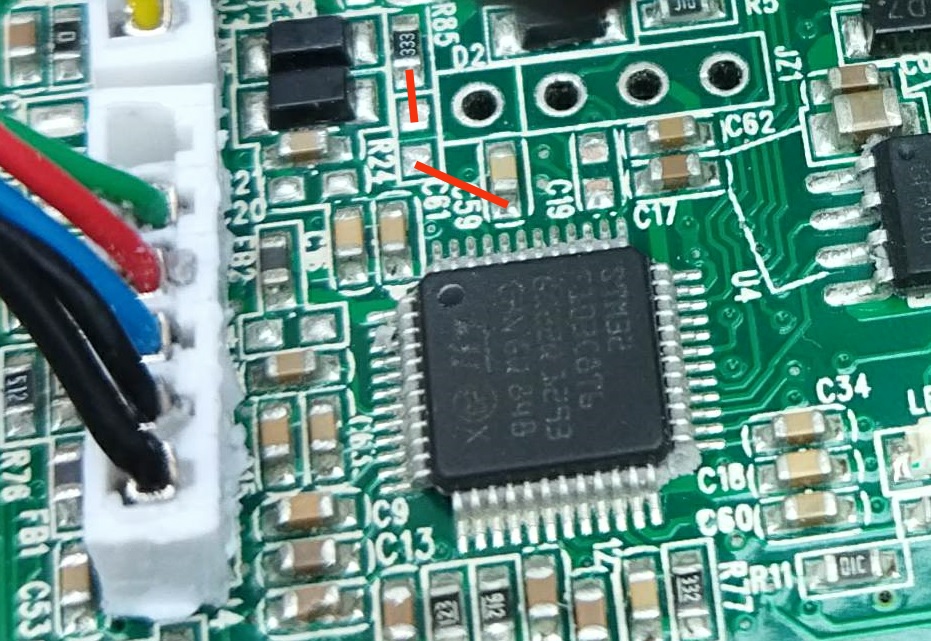

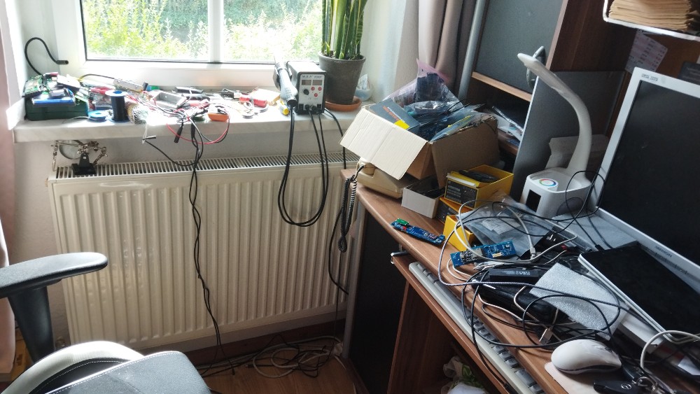

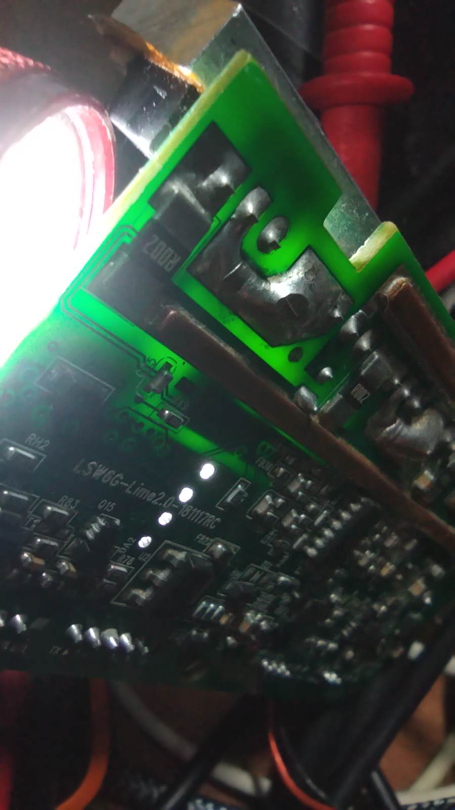

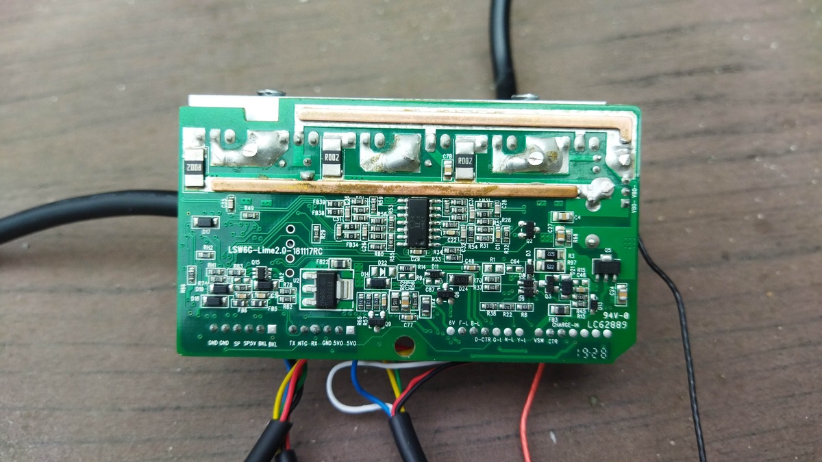

Ich muss einen Schaltplan erstellen, aber bekomme einfach keine
ordentlichen Fotos von der Platine hin. Mein Arbeitsplatz ist nicht
gerade geeignet für sowas, und draußen im Garten ist das Licht auch
nicht besser.
Wer kann mir schöne Fotos von der Platine machen?

Danke gut gemeint. Mit "schön" meine ich aber Winkel/Licht so dass die
Leiterbahnen gut zu erkennen sind, der Hintergrund ist mir eigentlich
egal ;)
Achso. "Schön" meint bei Fotos sonst was anderes. ;-)
Kannst du nur mit verschiedenen Lichtquellen experimentieren. Wird nicht
ohne Nachbearbeitung im Grafikprogramm deines geringsten Misstrauens
funktionieren.

von Alexander (alecxs)
Ben B. schrieb:
> Die Platine muss sowieso entstückt werden,
Das wollte ich eigentlich vermeiden. mir würde es schon reichen wenn ich
weiß welche Pins am STM32 für die FETs sind.

von Michael B. (laberkopp)
Alexander schrieb:
> Mit "schön" meine ich aber Winkel/Licht so dass die Leiterbahnen gut zu
> erkennen sind,
Ob das keine Multilayer ist ?

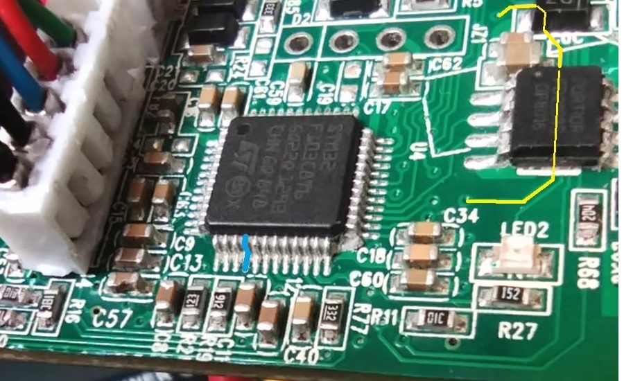

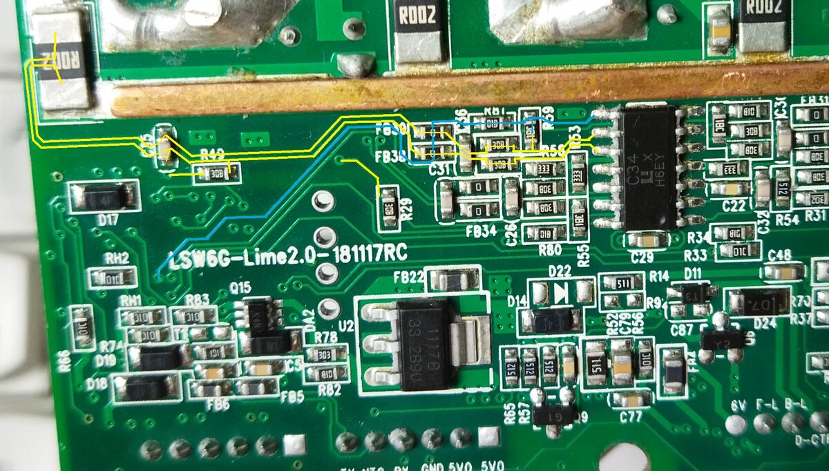

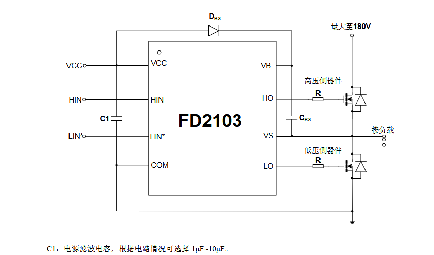

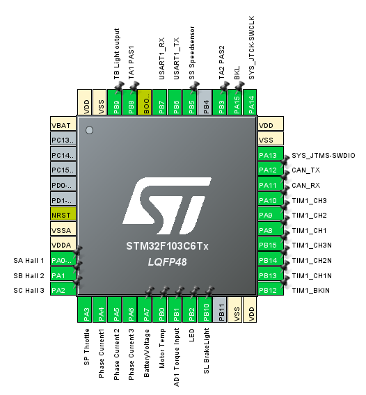

Na das sollte doch recht einfach zu machen sein. Die FET-Treiber findest
Du, entweder die drei kleinen 8-Beiner oben oder der Tausendfüßler unten
(glaube ich weniger, aber könnte ein 3phasiger FET-Halbbrückentreiber
sein). Die Eingänge dieser ICs sind im Datenblatt beschrieben und den
Rest kann man ausklingeln. Dafür braucht man keinen Schaltplan.
von Gerald B. (gerald_b)
Kannst du die Platine so im offnen Zustand irgendwie betreiben? Wenn der
Motor angesteuert wird, kann man sich mit dem Oszi auch vom Motor
Richtung CPU vorarbeiten und die PWM Signale verfolgen.
ist im Prinzip nichts anderers, als bei einem analogen Radio oder
Verstärker ;-)
Du hast doch das Original der Platine. Da kannst du mit dem Auge, dem
Durchgangsprüfer, der Taschenlampe usw. direkt ran gehen und die Platine
dabei nach Belieben drehen und wenden, um sie zu analysieren. Damit
erkennst du zahnmal mehr Details als auf jedem Foto oder jedem Scan.

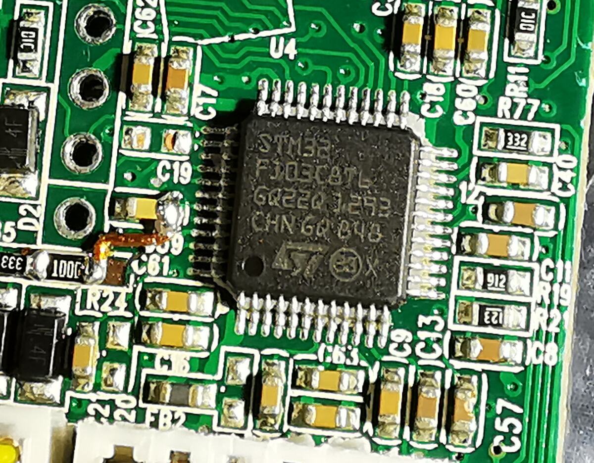

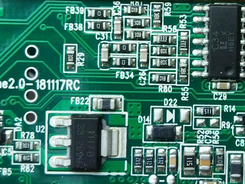

Ja die ICs habe ich alle einzeln fotografiert. Aber mit dem Multimeter
habe ich noch nicht losgelegt.
6x STMicroelectronics STP110N7F6
3x Fortior FD2103S
1x Chipown PN6055
1x XLSEMI XL7046E1
1x H&Msemi HM8634 C34X (Unterseite)
> funktionieren.
Deine Arbeitsplatzbeleuchtung war super. Wollte die Woche sowieso mal
mit Sohnemann in die Technischen Sammlungen, da könnte ich das
kombinieren.
Diese hier nicht, die läuft leider nicht mit der Firmware die ich
geflasht habe. Irgendwas ist anders, hab noch nicht rausgefunden was.

Ja das gibt's im TARGET 3001!
Einen vollbelegten STM32F429 in einem tragbaren Messgerät (LCD,
Touchwheel, Analog Frontend) habe ich mit Stecknadeln und
Komponententester in 2 Tagen entziffert.
Dazu das Pinout des MC ausgedruckt und notiert, welche AF benutzt
werden. Das Messgerät läuft seitdem mit meiner eigenen Software.
Dein kleiner MC sollte innerhalb eines Tages zu machen sein.

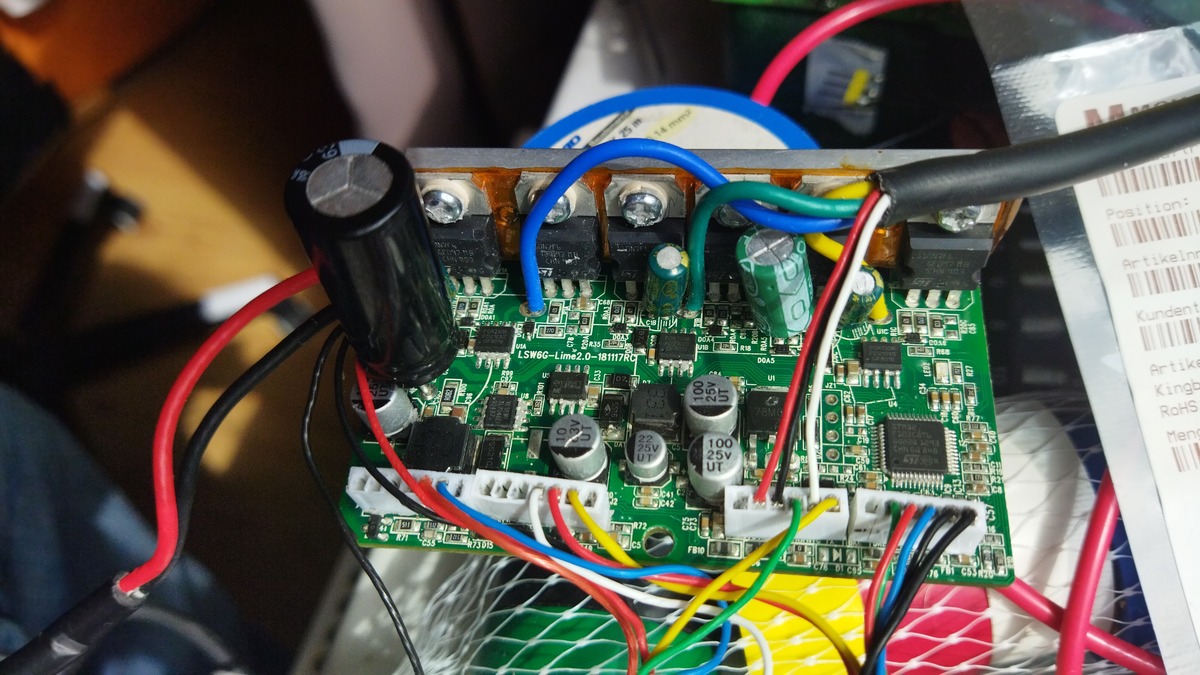

Ja Profis können das. Ich aber habe noch keinen STM32 in der Hand
gehabt. Es gibt hier genug Profis, @hochsitzcola hat z.B. eine fertige
firmware für den STM32 an der er seit Jahren bastelt.
https://github.com/EBiCS/EBiCS_Firmware
Mein Plan ist mir ein passendes Blue Pill zu besorgen und erstmal einen
HDD Motor drehen zu lassen.
Danach könnte ich anfangen das auf sensorless zu programmieren und die
ganze Kommunikation und Laderegelung aufzubauen. Da gibt's aber so viele
Fragezeichen das wird Monate dauern.
Fertige Controller gibt's für 20 € aber ich möchte unbedingt diesen zum
laufen bekommen.
Aber wenn jemand Langeweile hat schicke ich gerne den Controller zu ;)

Mein 'Fotostudio' sind der Karton von 24 Bierdosen und die Pappe einer
Wagner-TK-Pizza (matt graue Innenseite). Auf dem Tisch mit einer
schwenkbaren Schreibtischleuchte bekomme ich immer das aufs Bild, was
ich brauche.
Ich habe keine Spiegelreflex, sondern eine vernünftige Kompaktkamera -
auf dessen Dispaly sehe ich direkt, wo das Licht nicht passt / etwas
spiegelt.

eigentlich brauche ich nur 6 pins für den motor richtig? Hin und her äh
Lin*.. bin heut richtig weit gekommen. zu viele vias
Ich hab jetzt die 6 Pins durchgepiepst, hat den halben Tag gedauert.
Könnte man damit schon den Motor drehen lassen? Jetzt muss es aber noch
Eingänge geben für das BackEMF, da bräuchte man mal einen
Referenzschaltplan um das rauszukriegen. Isch guck hier wie'n Schwein
ins Uhrwerk...

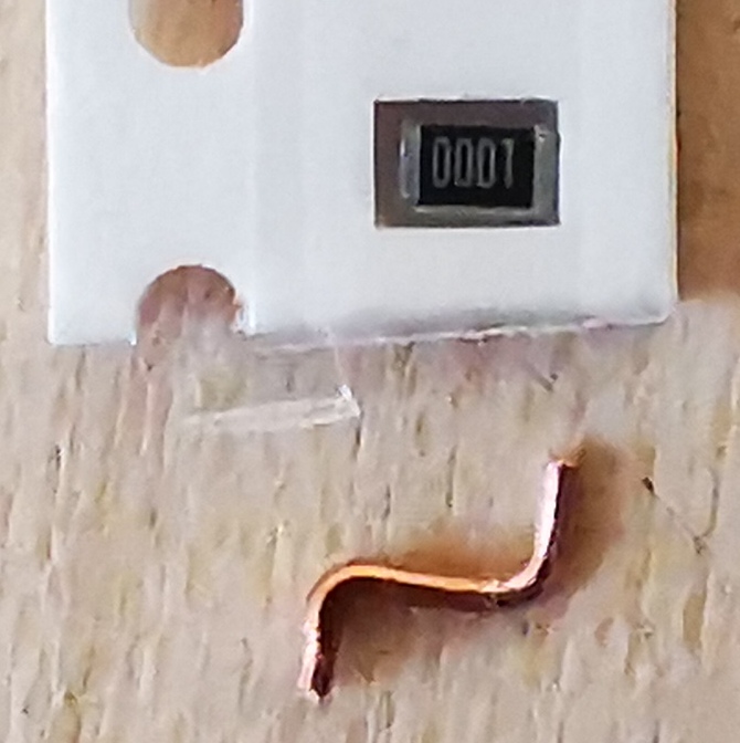

Auf der Unterseite sieht man ja schön 3x Shunts nach GND. Shunts werden
zur Strommessung benötigt? Lässt sich daraus schließen, weil für alle
drei Phasen der Strom gemessen wird, dass es sich zwangsläufig um eine
FOC handelt?
https://www.elektronikpraxis.de/so-funktioniert-der-bldc-motor-mit-feldorientierter-regelung-a-c838816dcb5315c2c50b1592d36e6ef1
Wenn dem so ist, sollte ich mit dem Operationsverstärker weitermachen
und gucken an welche Eingänge der geht?
Hab irgendwie noch keinen vergleichbaren Schaltplan gefunden.
Die beiden Leiterbahnen unter dem Shunt lassen sich nicht verfolgen, und
mit messen komm ich auch nicht weit da ich 2 Milliohm nicht von 0 Ohm
unterscheiden kann.

von Klaus H. (hildek)
Alexander schrieb:
> weiß jemand was im Siebdruck mit FB gemeint ist?
Vielleicht Ferrite Bead?
Zumindest FB22 könnte eine sein, während FB38, 39 und 34 durch
Null-Ohm-Widerstände ersetzt wurden.
von Björn S. (bjrn_s869)
Vermutlich Ferrite Bead
Wobei man die "Perle" nicht so wörtlich nehmen sollte. ;-) Auf Deutsch
würden wir so ein Teil, was vor allem HF blocken soll, wohl "Drossel"
nennen.

Ja macht Sinn. Das könnte man gleich ins Glossar mit aufnehmen.

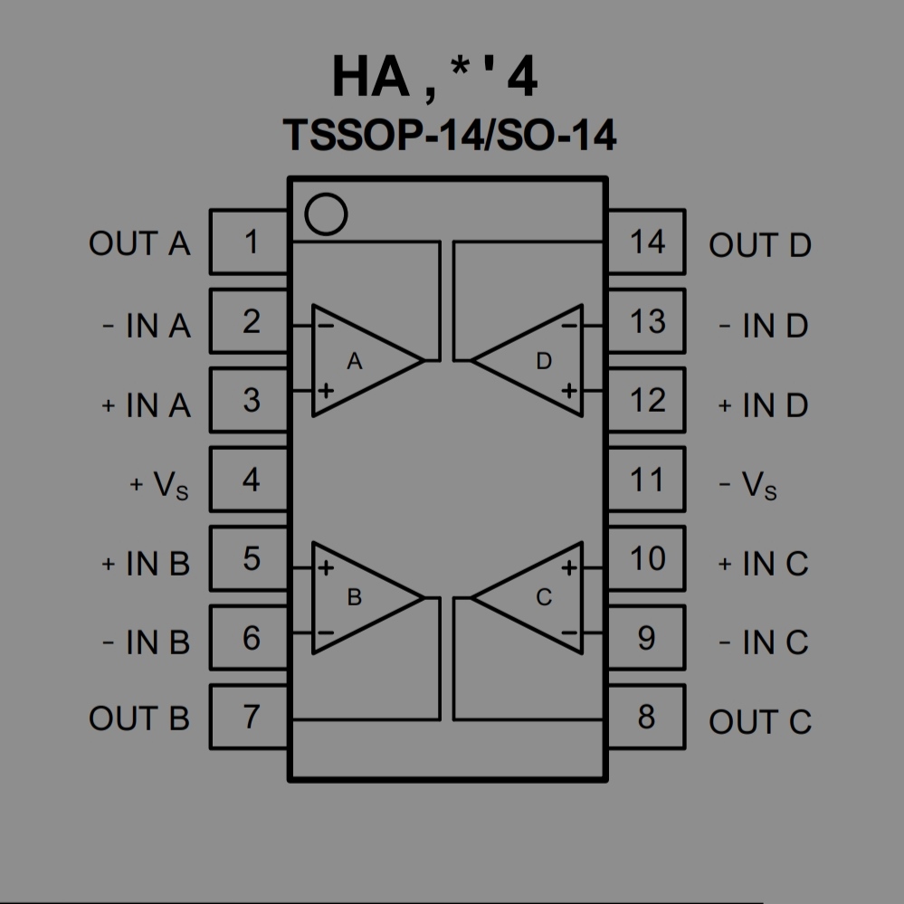

So wie ich das sehe sind da drei OPs für die drei Phasen verwendet,
jeweils vom Shunt kommend. Bleibt mir wohl nix übrig als den Knoten zu
entwirren, da die Vias genau unter dem STM32 sind. Kann ja dann
eigentlich nur an die ersten 6 Pins gehen, das andere sind keine ADC
Eingänge.

Vielleicht mal diese Müllkippe aufräumen?
Warum? Wo kämen wir da hin.
Ich hab einen Ausgang des HM8634 gefunden, ist an Pin29 (blau) das ist
aber kein ADC Eingang - was nun? Oder halte ich den STM32 verkehrt
herum?
von Harald K. (kirnbichler)
Alexander schrieb:
> ist an Pin29
Das ist nicht Pin 29, das ist Pin 16.
Alexander schrieb:
> Oder halte ich den STM32 verkehrt herum?
Jup.
Pin 1 ist beim Kreis neben dem STM-Logo, und die Pins werden entgegen
des Uhrzeigersinns numeriert.
Okay ich merke gerade ich hab den falschen Footprint ausgewählt. Ich
fang noch mal neu an. Gut wenn man zählen kann.
Kann mir das jemand aus Dresden löten? Ich hab's versaut. Habe für R24
einen 1/4w Widerstand aufgelötet, aber so heiß dass mir anschließend die
Pads rausgerissen sind, MIST.
Der R24 Widerstand muss also nun direkt an C59 und R85 gelötet werden.
Der Pin ist PB7.
Es gehört da normalerweise ein 100 Ohm Widerstand hin (Aufdruck 101).

von Veit D. (devil-elec)
beim ersetzen des 100 Ohm Widerstandes und Leiterzuges fiel noch auf das
der C19 scheinbar fehlt. Beim nachschauen im STM32F103C8T6 Manual ist
das Pin 38 (PA15). Hat irgendwer eine Idee was da hingehören könnte?

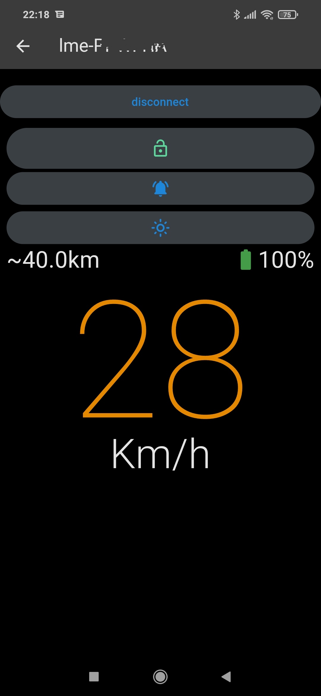

Super danke! Das sollte nun funktionieren, kannst ja mal versuchen den
Controller freizuschalten, in Byte 24 der Antwort sollte sich ein Bit
ändern. Für den C19 könnte ich mal im Forum nachfragen, was sind denn
die umliegenden?
mit meinem Multimeter gemessen:
Der Kondensator unterhalb von C19 hat 3pF
C17 und der links daneben haben 30pF.
Ob das was zu bedeuten hat weiß nicht.
