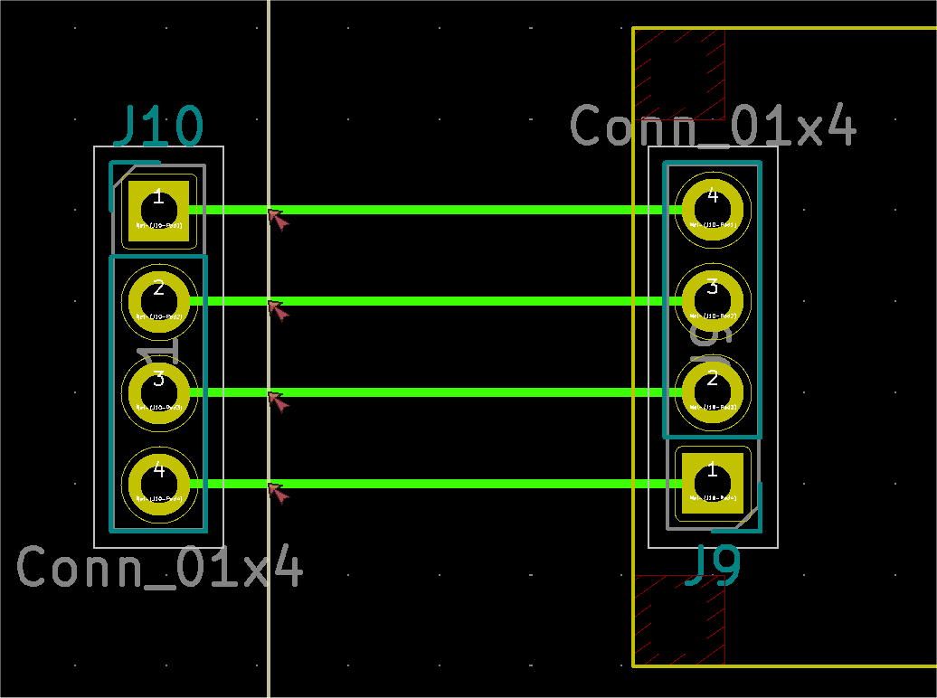

ich möchte 2 Platinen mit einem Kabel/Litze verbinden. Im KiCad PCB Editor kann ich aber nur Leiterbahnen (F.Cu, B.Cu) ziehen und die verletzen dann die Edge.Cuts.
Als "work around" zeichne ich erst die Leiterbahnen und ziehe dann den Edge.Cuts drüber was aber der DRC Check anmeckert.
Wie macht man so etwas? Gibt es da einen Trick?

Normalerweise darf es doch nur eine geschlossene Außenkontur (Edge.Cuts) geben? Manche Leiterplattenhersteller könnten die beiden Platinen durch Ritzen oder Fräsen trennen, dann wären keine Edge.Cuts dazwischen. Aber echte Leiterbahnen könnte man trotzdem nicht verlegen. Und will man doch auch nicht.
Für mich ist die einzig saubere Lösung: zwei völlig eigenständige Boards. Du kannst ja genau wie jetzt mit einem gemeinsamen Schaltplan und Board anfangen. Irgendwann ist alles fertig, bis auf diese 4 Luftlinien. Dann machst du 2 Kopien und löschst in der einen das eine Board und in der anderen das andere.

Das wäre natürlich auch ein möglicher "work around". Der Ansatz zuerst die "Luftleiterbahn" zu ziehen und dann erst die Edge.Cuts zu zeichnen funktioniert auch ganz gut (bis auf die DRC Check Fehlermeldungen). Ich frage mich nur, ob das "Problem" nicht alle haben müssten die z.B. einen Schalter oder Poti in die Gehäusewand einbauen (ohne Platine) und dann vom Schaltet/Poti mit einer Litze auf die eine Platine gehen.

Für den Anschluß von Kabeln oder ähnlichen gibt es ein Symbol (z.B. Steckverbinder) im Schaltplan, das ist nummeriert ... dazu gibt es dann einen passenden Footprint, der auch nummeriert ist. Im Schaltplan schreibt / zeichnet man dann die Belegung ein.
Auf der Leiterplatte kann man dann noch im Kupfer- oder Bestückungsdrucklayer zusätzliche Beschriftungen vornehmen...

Gegenfrage: Ist das für den Leiterplattenhersteller relevant? Nein? Warum ziehst Du die dann ein einem Layer das er innerhalb der Kontour fertigen muss und deshalb auf die Einhaltung der Regeln prüft? Was glaubst Du wird er tun, wemm er da Leiterbahnen sieht die über den Rand hinausschauen?
Du vermischt Leiterplattendesign und Fertigungsanweisung. Der PCB Hersteller will auch nicht zwei PCBs die über irgendwelche Linien verbunden nebeneinander liegen. Der will einen kompletten Satz Fertigungsdaten für EINE PCB und dann noch einen für die andere EINE PCB. DU verbindest die dann irgenwie in einem späteren Arbeitschritt und machst Dir dafür eine Zeichnung oder auch nicht.
Mit dem Layout hat das aber alles nichts mehr zu tun.

richtig. Für Verbindungen zwischen Komponenten gibt es den Schaltplan. Aus dem Schaltplan müssen die Verbindungen zwischen allen Baugruppen hervorgehen. Dabei ist hier nicht der Schaltplan einer Leiterplatte gemeint. Das hat mit der Leiterplattenerstellung nichts zu tun.
Du hast auf der einen Seite den Schaltplan für jede Leiterplatten. Das sind Detailangaben. Auf der anderen Seite man benötigt man einen Schaltplan der alle Leiterplatten als Baugruppe darstellt und verbindet. Im Einfachsten Fall Rechtecke mit Verbindung zwischen K1 und K2. K1 und K2 müssen dann logischerweise auf den Leiterplatten als Stecker vorhanden sein mit selbigen Namen. Ansonsten malen nach Zahlen hat schon immer funktioniert. :-)
In amerikanischen Maschinen/Schaltplänen gibt es immer Bezeichnungen wie J1-P1 für Verbindungen zwischen Baugruppen. "1" ist die Kabel Durchnummerierung und J/P für die weibliche/männliche Seite Jack/Plug. Bsp. Ein Kabel hat auf der einen Seite P1 und auf der anderen P2 Beschriftung. Die Gegenstücke wo das Kabel eingesteckt wird sind mit J1 und J2 bezeichnet. Wenn man das gewohnt ist ist sehr verständlich. Das geht aus einem Baugruppen Schaltplan auch genauso hervor.
