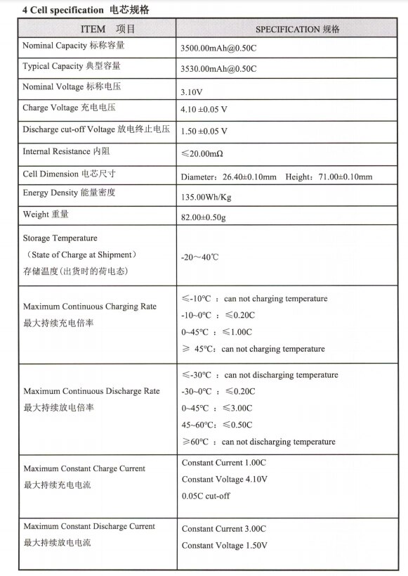

Da ist gerade noch so was wie ein "Datenblatt" gekommen.
von Eduard I. (eiten)
Und hier noch das volle Datenblatt. Erstaunlich schnelle Reaktionen für
einen Ali-Händler.
Eduard I. schrieb:
> Der kann nur runter bis 1.8V, aber vielleicht verliere ich da nicht
> viel,
Definitiv verlierst Du da nicht viel. Besser ist es weit genug von den
1,5V weg zu bleiben. 2,5V ist da auch gut als Grenze, wenn die Kennlinie
stimmt. Die verlaeuft sogar weniger flach, womit aus der Spannung noch
brauchbar die Kapazitaetsgehalte geschaetzt werden koennen.
von Udo S. (urschmitt)
Interessanterweise steht da unter Kapitel 7:
"... Lithium Ion Cell"
von Gerald B. (gerald_b)
Udo S. schrieb:
Das dachte ich mir auch :-)))
Ich habe das DB nur überflogen, weil das Meiste davon klingonisch
aussah.

von Mike J. (linuxmint_user)
> einen Ali-Händler.
Wenn man sich auf Seite 6 die "Figure 2" anschaut, dann liegt die
Spannung bei der Ladung/Entladung bei 2,2V / 1,5V. Wenn das nicht die
Spannungen im Leerlauf, sondern unter Last (z.B. 1C Entladestrom) sind,
dann könnte man daraus lesen dass der Innenwiderstand bei fast leerem
Akku etwa 0,7 Ohm beträgt.
So eine Innenwiderstandskurve über den ganzen Spannungsbereich wäre
schön.
Interessant ist hier das Plateau zwischen 20% und 35%.
Wahrscheinlich wäre es gut die Zellen nur bis 2,8V oder 3,0V zu
entladen, aufladen bis 3,9V.

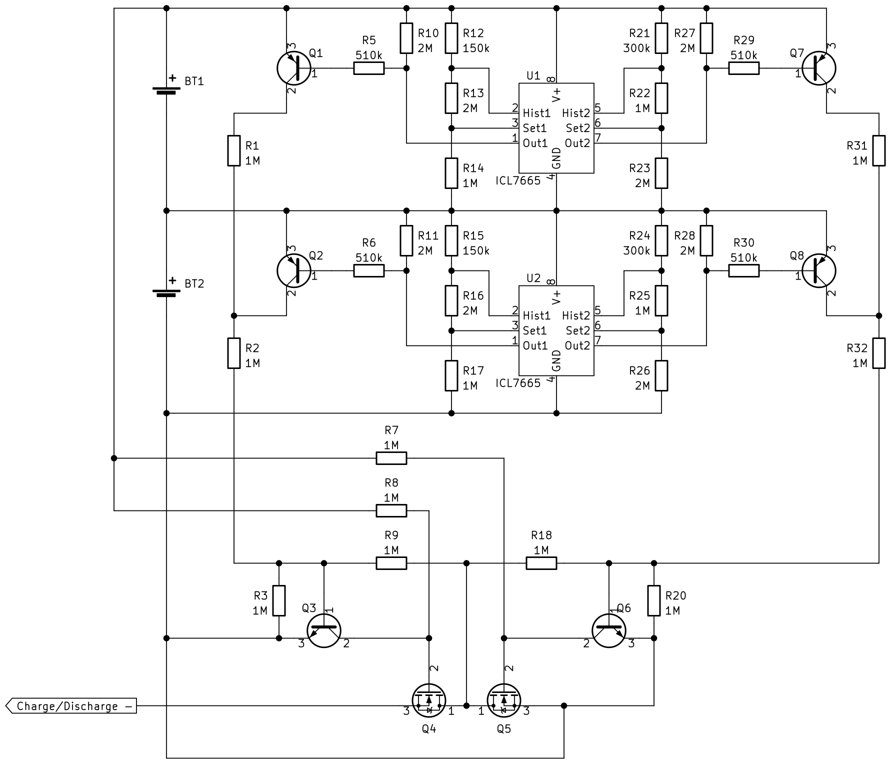

Naja, wenns denn mal was werden soll, dann auf jeden Fall. Zum Erfahrung
sammeln wäre das wohl noch etwas Overkill. Ich will mal schauen, wie die
Lade- und Entladekurven konkret aussehen und nehme dann entweder was
passendes für LiIon, nimm einen sparsamen Mikrocontroller oder mach was
auf Basis von ICL7665. Obwohl, letzteres könnte zu einem
Hühnerfuttergrab werden, siehe Anhang. Oder ich arbeite mich mal in den
BQ29330 ein, der müsste passen.

von J. S. (pbr85)

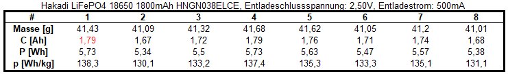

von J. S. (pbr85)
J. S. schrieb:
>> einen Ali-Händler.
> Es geht zwar nicht um die Na-Ion Zellen, dafür aber um diesen Hersteller
> und seinen Shop bei Ali.
> Habe vor 2,5 Wochen dort in ihrem Shop 8x186500 LiFePO4 mit 1,8Ah
> bestellt. Lieferzeit waren 3 Monate angegeben, gestern waren sie schon
> da.
> Also in der Hinsicht: Vorbildlich. Kapazitätsmessung kommt die Tage.
Darauf Bezug nehmend, hier die Kapazitäten. Entladen habe ich nur bis
2,50V statt 2,0V wie von Hakadi angegeben. Dafür habe ich statt 0,5C
(0,9A) nur 500mA verwendet.
