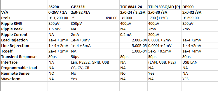

Hallo liebes Forum,
vielleicht kann der Ein oder Andere mit besserem Marktüberblick oder aus persönlicher Erfahrung eine Empfehlung für ein Labornetzteil aussprechen. Preisklasse bis 1000€
Anwendungsfall:
General Purpose Netzteil für ein Optiklabor. Versorgung von simplen Komponenten wie Motoren, Lüftern, Ventilen und generell unanspruchsvollen komponenten aber auch TIAs, Vorverstärkern, Lichtquellen etc.
In Daten sieht das aus meiner Sicht wie folgt aus:
0...24V / min 1A
Gerne 2 Kanäle
Geringer Ausgangsripple 0...250kHz, kleiner 500µV rms wäre gut
Bonus: Schnittstelle zu Matlab oder C Halbwegs taugliche Stromregelung Strom und Spannung haptisch direkt zugänglich Kein dauerlaufender Lüfter
Vielen Dank für die Mithilfe

Die Spezifikation für den Ripple ist insofern wichtig, als dass beim Betrieb von PMTs, Ladungsverstärkern für Mikrosensoren, Photodioden, TIAs, Bestimmten Lichtquellen vor allem im Prototypenstadium schnell die Stromversorgung zur Dominierenden Rauschquelle wird. Fertige Lösungen haben in der Regel eine ausreichende PSR, aber bei einer Dynamik >20 Bit kommt auch das oft genug an seine Grenzen. Vieles kann man auch durch einen entsprechend gewählten Aufbau reduzieren, aber wozu soll ich mir das Leben unnötig schwer machen.
Wenn bei den genannten Anwendungen eine Stromversorgung mit 10 mV Ripple zur dominierenden (&problematischen) Rauschquelle wird hast du aber ganz andere Probleme.

easy: Breitbandige (250kHz) + Hochauflösend (21 Bit) Messung, negative PSSR vom verwendeten OP-Amp bei 200khz ca 50dB -> macht bei 10mV ripple ca 30µV am Ausgang. Selbst bei einem 10V ADC input range sind das LSB nur knapp 5µV, also schon direkt 6 counts nur wegen des Netzteils.

Bei dieses speziellen Messungen benötigst Du vermutlich keine 0-24V. Dann würde ich dafür eine Stromversorgung aus Akkus bauen, eine sauberere Gleichspannung wirst Du wohl nicht bekommen.
Für den Rest wie Motoren, Ventile etc. reicht ein Wald- und Wiesen NT. Da spielt m.A.n. auch ein vorhandener Lüfter keine Rolle.
PS: Reichen da tatsächlich 1A?
Wenn Du alle deine Anforderungen mit einem NT abdecken möchtest..verabschiede Dich von den 1000,- Euro Budget.

Wenn du dir die Mühe machst den ganzen Thread zu lesen findest du gleich mehrere Netzteil unter 1000€ die das erfüllen. das GPP2323L habe ich inzwischen zum Test hier - entgegen meiner Befürchtungen erfüllt es sogar tatsächlich die angegebene Spezifikation. Peak-Peak Noise 0.1...1MHz ist ca. 2µV (AC coupled a la + Femto Voltage Amp) , nix auffälliges im Spektrum, keine Linien von einem Swichtcher, auch nicht bei höheren Frequenzen. Gar nicht so schlecht.
Die Batterielösung war auch schon im Einsatz, auch ein nachgeschalteter LT3042 ist eine gute Lösung wenn man mal sicher sein will das absolute Ruhe herrscht. Das ist aber beides nichts für einen Schnellen Aufbau. Da möchte man einfach sicherstellen, dass das PSU in der Regel nicht das Problem ist und auch nicht immer mit betrachtet werden muss.
Habe ich, vor allem den Eröffnungsthread. Und ich habe geschrieben "alle Deine Anforderungen"..das GPP2323L hat einen Lüfter.

Bisher ist der Lüfter tatsächlich ausgeblieben. Habe aber auch nur so um die 15 Watt max gezogen. Scheint also irgendwie T-Geregelt oder wenigstens gesteuert zu sein. Das ist ein bisschen der Charme bei den Keysight / Agilent. Funktionsumfang zwar nur das was unbedingt sein muss, aber halt Konvektionsgekühlt. Mit den Lüftern gibts immer wieder Probleme mit Mikrofonie. z.B. PMTs sind da ziemlich empfindlich.

Hab inzwischen mehrere der Netzteile in Betrieb und bin sehr zufrieden. Stehen den R&S und Keysight die auch in Labor sind in meinen Anwendungen in nichts nach - die haben einen guten Job gemacht. Für Ultra low Noise schalte ich eine kleine Box mit LT3042 nach. Kann die bis auf den Lüfter total empfehlen. Preis Leistung aus meiner Sicht sehr gut. Den Lüfter hab ich getauscht und in Gummi gelagert. Die Regelung ist okay, der Lüfter selber Schrott.
