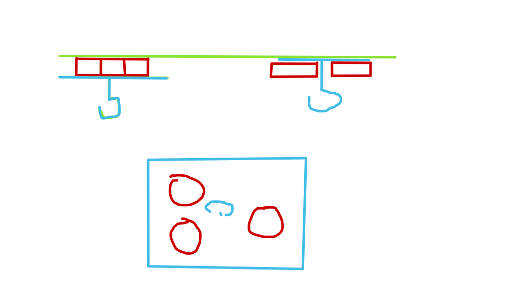

Hallo
ich habe scheibenmagnete von 25mm Durchmesser und etwa 6mm Dicke. Ich
will damit einen Wassereimer an eine Eisenkonstruktion hängen und der
Eimer soll dann Wasser tragen, so etwa 10L.
nun meine Frage: Welche Anordnung ist stabiler?
1.
Eisen-Konstruktion
3 Magnete
Platte mit Haken für den Eimer
oder
Eisen-konstruktion
3 Magnete
im anhang noch eine illustration. die anordnung der magnete wäre in
beiden fällen als dreieck um den in der mitte sitzenden haken.

Ich würde die linke Lösung wählen weil dort jede der Metallplatten
jeweils näher an den Magneten ist. Die drei Magnete würde ich möglichst
weit voneinander platzieren, also ein großes Dreieck damit die sich
untereinander weniger beeinflussen.

ja ich denke das auch. jetzt wo du es sagst. beide platten haben dann
direkten kontakt zu den magneten. ich war mir nur nicht sicher, ob man
quasi die magnetische kraft schwächt, wenn man von beiden seiten an den
magneten zieht.

von Michael B. (laberkopp)
Eindeutig 1, die Magneten zwischen 2 Eisenplatten.
Denn bei 2, schirmt die Eisenplatte am Haken das Magnetfeld fast
vollständig ab.
von Armin X. (werweiswas)
Wenn die Platte, an der der Haken montiert ist ein 0,5mm Blech ist und
die Gegenseite 10mm Eisen wird ziemlich Sicher Version 2 die Bessere
sein.
Ist die Platte mit dem Haken einige mm stark ist das die stärkere
Lösung.
Ist die Platte 10mm stark und die Magnete sind annähernd flächenbündig
versenkt wie bei Topfmagneten hast Du die größte Haltekraft.
von Jens M. (schuchkleisser)
Es gibt bei Scheibenmagnete etliche Ausführungen, was die Anordnung der
Pole angeht.
Bei vielen ist die linke Version die einzige die überhaupt funktioniert,
bei einigen ginge es nur auf die rechte Art, aber auch nur wenn die
Hakenplatte aus "transparentem" Material ist.
Und: selbst in dem Falle wäre es besser, die Magnete auf die Hakenplatte
zu schrauben und dann an den Träger zu hängen.
Wenn die Hakenplatte aus magnetischem Zeug ist, dürfte "rechts" schlecht
bis gar nicht gehen, weil die Platte die Magnete kurzschließt.
Und je nach Magnetausführung sollte man sie eher nah bei einander
anordnen oder möglichst weit auseinander.
Hängt also davon ab.

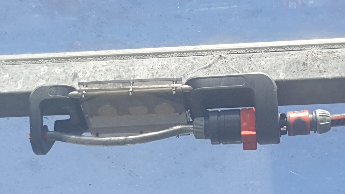

von Gio B. (sanshine)
danke für eure ausführungen, echt klasse!
es sind neodymmagnete und die obere metallplanke ist sicherlich 5mm
dick, kann aber nicht reinschauen. vielleicht auch dicker, sind die
stützpfeiler eines glasdachs und man kann darauf herumlaufen. das untere
blech mit dem haken dran muss ich noch bauen aber weil ich keine lust
habe auf flexen denke ich werde ich etwas dünneres besorgen, ein blech
von einem desktop pc oder so, der magnetisch ist udn das sind dann 1,5
bis max 2mm dicke.
leider kann ich das konkrete beispiel nicht testen. die befestigung ist
in 3m höhe und ich habe nur die 3 magnete und die werden momentan für
eine andere konstruktion vewendet. diese konstruktion will ich aber
verbessern und daher meine fragestellung. ein sicherungsseil oder
ähnlcihes kann ich nicht anbringen. ich muss alles magnetisch machen
weil bohren kleben etc nicht möglich ist.
Momentan sieht es so aus.

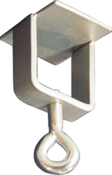

von Alex (Gast)
Zur Lastverteilung zwei Schilderklemmen und innen je eine verzinkte
Scheibe + zwei Gummischeiben dazwischen, sowie weitere Gummistreifen
(Fahrradschlauch) zur Nivellierung der Scheibe, falls die anhebbar ist.
Kurz- oder langfristig fällt Dir das Ding mit den Plexiplatten auf den
Kopf.
Da gesinterte Neodymverpressungen keinerlei Nässe vertragen sind die
nichts für den Außenbereich und in Wassernähe tabu.
Neodym + Wasser (auch Luftfeuchte) = Zerbröselung durch Neodympest
Wenn schon zerstörungsfreie Montage, dann nur mit verzinkten Klemmen.
https://www.bauportal24h.de/p/406200/schilderklemme-verzinkt-50x50-mm-zur-befestigung-von-schildern-an-vierkant-und-rundrohren
zum Niveauausgleich und gegen das Zerkratzen dünne Gummischeiben unter
die Glasscheibe schieben, ggf. Anheben mit passend geschnittene
Dachlatten.
Falls die Scheibe geklebt ist und Schilderklemmen nicht nachträglich
montiert werden können, such nach für Deinen Zweck anbringbare
C-Klemmen, möglichst auch aus Metall wg. dem Weichmacher und UV bei
Kunststoffklemmen.
f. 10 kg - gibts C-Haken in div. Größen - seitlich geklemmt.

wenn man sie als dreieck um den haken herum anordnet nicht. schau dir
nochmal die zeichnung an
dein ganzer text brachte mich auf die idee, einfach 2 schraubzwingen zu
nehmen und sie seitlich festzumachen. dazwischen hänge ich dann den
eimer.
meinst du schraubzwingen bleiben fest oder lösen die sich mit der zeit?
die sind ja normalerweise nur max paar tage im einsatz. ich will sie
nicht jeden tag nachziehen müssen...
Muss ja nicht im Dreieck, nur weil du es mal so gezeichnet hast.
stimmt natürlich. aber um den haken gleichmässig zu verbinden, sollte es
schon um den haken herum sein und nicht in reihe. so werden bestimmte
magnete mehr belastet als andere...
10kg wiegt der lumpige Rasensprenger nicht. Und wo ist der Eimer?

Achim M. schrieb:
Der rasensprenger wird gegen einen Eimer getauscht. Der Sprenger wiegt
nur paar Gramm. Zuerst die Theorie abklären, dann kommt der Umbau. Bis
dahin brauchen die pflanzen Wasser
