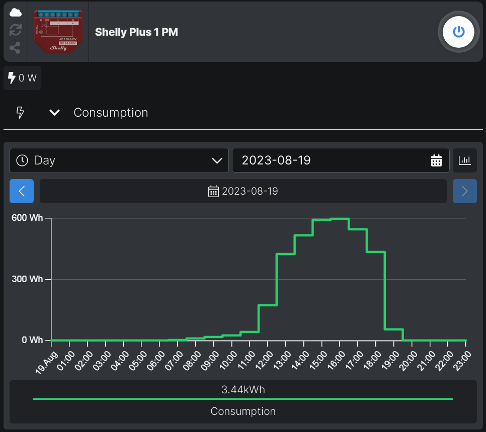

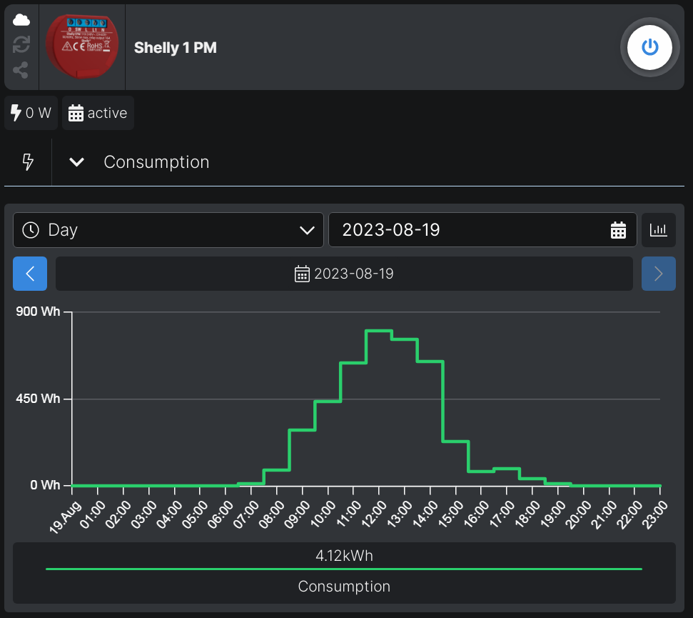

von Max M. (ulfkotte_17)
Maximalleisung pro tag sagt mir der shelly.
Das ist gemessen, nicht gerechnet.
Für die ost panel 3.44kwh heute, für südwest 4.1kwh.
