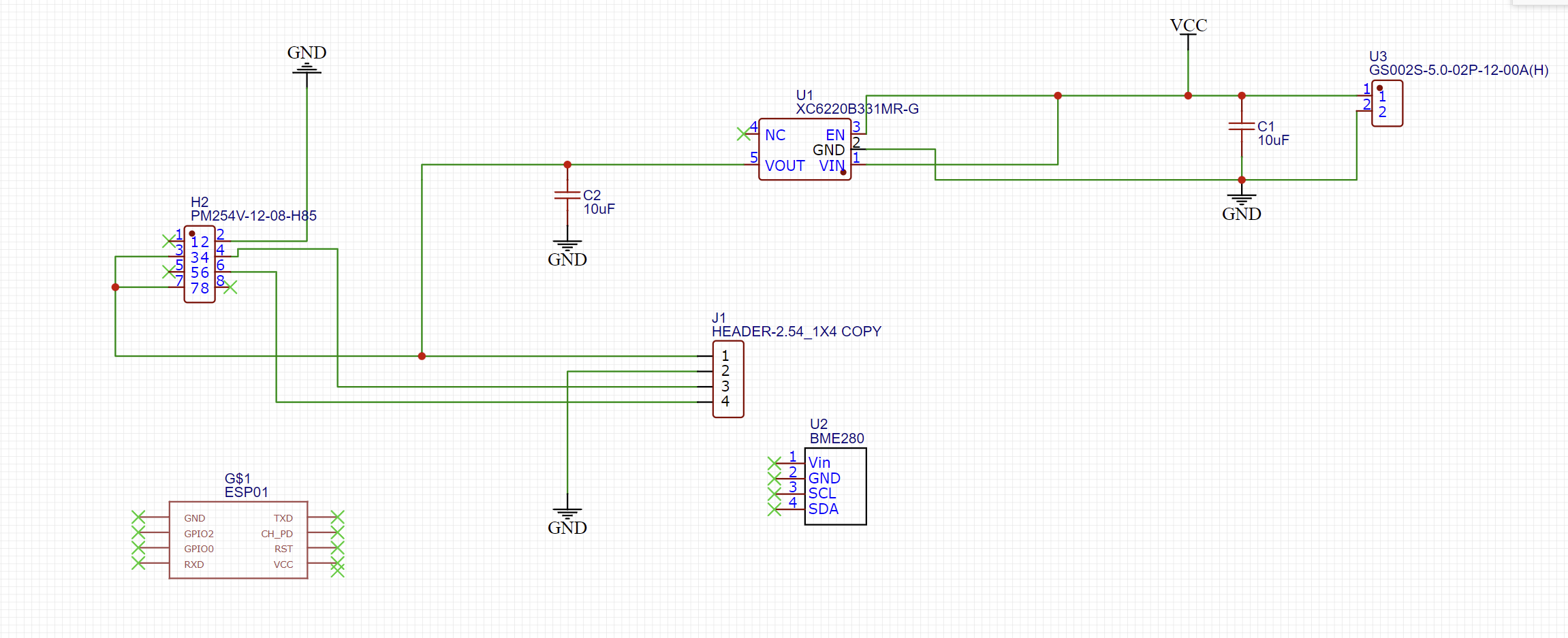

Hy Leute,

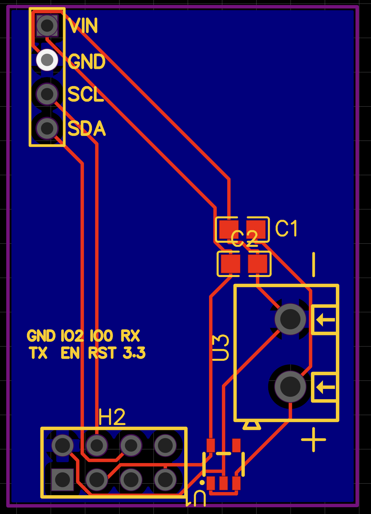

Ich habe mir in Easy EDA ein sehr einfaches PCB designed um den Sensor
und einen ESP01 auf den selben Board zu haben im Batteriebetrieb. Ohne
lästige Kabel.
Werde die Easy EDA .json anhängen und noch ein Bild vom PCB.
Habe mir dazu von Aliexpress die hier empfohlenen XC6220B331MR-G
geordert.
Ebenso 10uf Kondensatoren.
Die Kondensatoren misst mein UT61E mit 8.5uf, naja nicht ideal aber ich
denke das sollte passen.
Nun zum Problem:
Der XC6220B331MR-G spuckt 3.3V aus, diese kommen auch beim BME280 Sensor
an.
Aber aus irgendeinem mir nicht ersichtlichen Grund, findet der ESP 01S
den Sensor, mit dem den meisten Bekannten I2C Scanner nicht.
Sensor Defekt schließe ich aus, funktioniert an einem ESP32 Dev Board am
3.3V Pin.
Meine einzige Vermutung ist, dass der XC6220B331MR-G von Aliexpress das
Problem sein könnte, weil Plagiat oder dergleichen.
Jemand ne Idee?
von Harald K. (kirnbichler)
I2C funktioniert ohne Pullup-Widerstände nicht.
In dem "Schaltplan" kann ich keine erkennen.
von Max M. (ulfkotte_17)
Den sensor gleich neben der antenne ist auch nicht gerade clever.

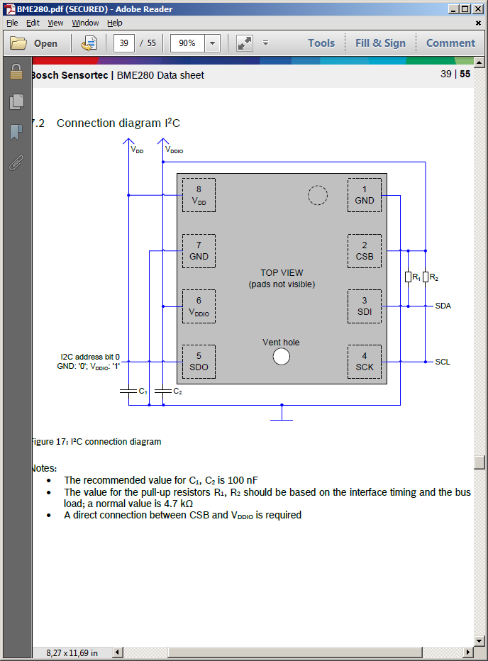

von S. L. (sldt)
> In dem "Schaltplan" ...
Yô, darf man alles nicht so eng sehen - laut Datenblatt muss SDO (5)
einen definierten Pegel bekommen, und (3) ist mit (4) vertauscht.
von Stefan F. (Gast)
Ja, du brauchst zwei Pull-Up Widerstände an SCL und SDA. Ich empfehle
2,2kΩ
Nicht gut ist, dass die Antenne des ESP Moduls über deiner Platine
liegt. Das kann den Empfang erheblich verschlechtern.
Schau dir dazu die Infos in diesem Dokument an, Kapitel 1.6.2.
https://www.espressif.com/sites/default/files/documentation/esp8266_hardware_design_guidelines_en.pdf

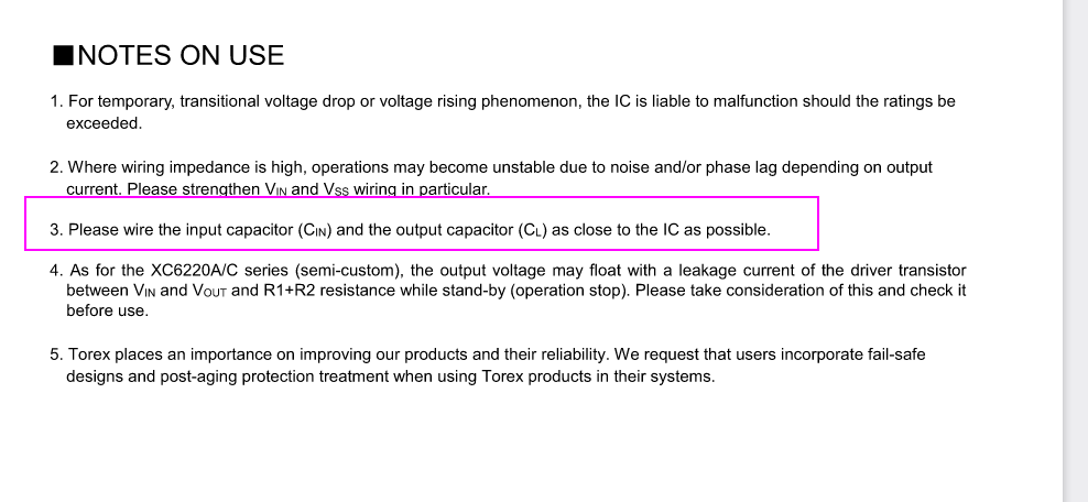

C1 und C2 sollen so nahe wie möglich am Spannungsregler platziert sein.
Deine Leitungen dazwischen sind viel zu lang.
Außerdem empfehle ich einen 100µF Elko direkt an VCC/GND von dem ESP
Modul. Ich löte immer einen bedrahteten Aluminium Elko direkt auf das
Modul.
Wenn du die Bauteile so anordnest, dass C2 nahe am Spannungsregler und
nahe am ESP Modul liegt, kann C2 der 100 µF Kondensator sein (ein
Bauteil gespart). Denke aber daran, dass bei MLCC Kondensatoren die
Kapazität mit steigender Spannung sinkt. Da sind dann 220µF MLCC oder
100µF in einer anderen Bauart besser geeignet.
Mache die Leitungen von VCC und GND viel breiter. Da fließen zwar im
Schnitt nur 70 mA, aber beim Senden hast du hochfrequente Impulse mit
einigen hundert mA. Du willst vermeiden, dass das deswegen instabil wird
oder gar am falschen Ende Radiowellen abstrahlt.
>> Den Sensor gleich neben der Antenne ist auch nicht gerade clever.
Sandro S. schrieb:
> Welche Werte bzw. was könnte dabei gestört werden?
alle
> Ist es wirklich so sehr relevant bzw. störend?
Ja. Das kann sogar zum Ausfall des Sensors führen. Die Energiefelder im
unmittelbarem Umfeld der Antenne sind nicht zu unterschätzen. Wenn es
nur Spielzeug ist, würde ich um die Antenne herum mindestens 2cm Abstand
halten. Bei etwas Wichtigem noch deutlich mehr.

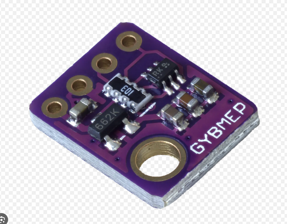

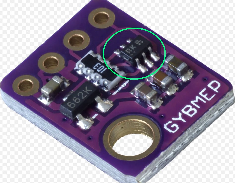

von Sandro S. (sandros)
Erstmal WoW!
Mit soviel sachlich echt wertvollem Input hätte ich nicht gerechnet.
Falls noch nicht ganz klar, ich habe ein BME280 Modul und nicht den
nackten Chip, sind da noch keine Rup`s mit verbaut wenn die ja sowieso
benötigt werden?
Stefan F. schrieb:
> Die beiden Pins verwenden beim Boot den Chip-internen Pull-Up. Nach dem
> Booten sind diese wieder inaktiv. Für I²C wären sie sowieso viel zu
> hochohmig.
Sind da diese damit gemeint?
Ich hänge ein Bild an vom Modul.

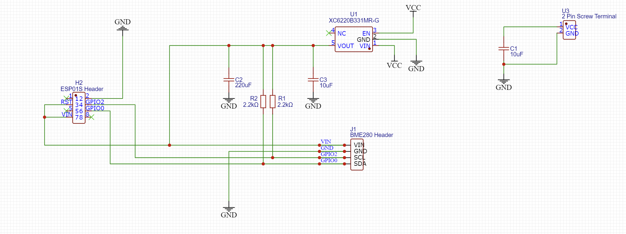

Also meine To-Do Liste ist folgendermaßen:
1. Antenne bzw. den Sitz des ESP Chips drehen, dass dieser nach außen
zeigt anstatt über dem Board.
2. C1 weglassen und einen 220uF MLLC so nah wie möglich an den
Spannungsregler.
3. Leiterbahnen von VCC und GND dicker machen.(Gibt es da einen
Idealwert?)
4. Pull-Up Widerstände bei SCL und SDA mit je 2.2kOhm anbringen.
Habt ihr sonst noch Ideen bzw. Verbesserungsvorschläge?
Habe ich alles richtig aufgefasst?

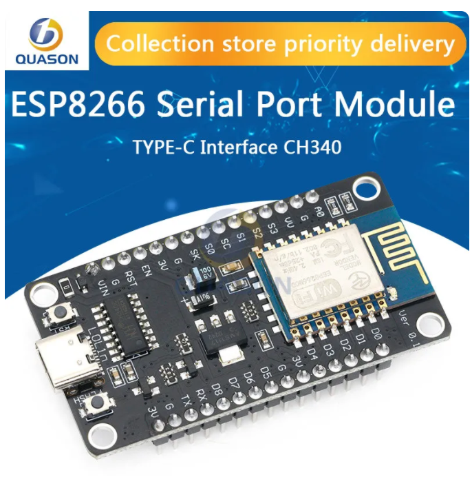

Willst du nicht gleich ein "dev board" verbauen? Die kosten 1.60 und
haben usb-seiell, 3.3V stabilisierung und programmierlogik on board.
Wird viel einfacher !
von Manfred P. (pruckelfred)
In welchem Schaltplan?
> benötigt werden?
Dann besorge einen Schaltplan Deines Moduls oder nehme ihn selbst auf,
bei den paar Bauteilen ist das ja machbar.
> und
> haben usb-seiell und programmierlogik on board. Wird viel einfacher !
Ja, das wäre natürlich um ein Vielfaches einfacher, aber der ESP01
verbraucht meiner Meinung nach Welten weniger Energie als die ganzen
Dev-Boards. Diese sind einfach nicht wirklich für den Batteriebetrieb
geeignet.
Ich habe mehrere Dev-Boards da, darunter auch eins wie dieses:
https://www.amazon.de/DollaTek-Mini-WLAN-Modul-Motherboard-Integriertes-18650-Akkusockel/dp/B07MPB2LRT/ref=sr_1_2?__mk_de_DE=%C3%85M%C3%85%C5%BD%C3%95%C3%91&crid=8T40N78APGO5&keywords=18650+esp&qid=1692396425&sprefix=18650+esp%2Caps%2C104&sr=8-2
Dieses Teil entlädt die Batterie trotz Deep Sleep in einer Woche, wenn
überhaupt, und hat zudem ein ziemlich nerviges Spulenfiepen.

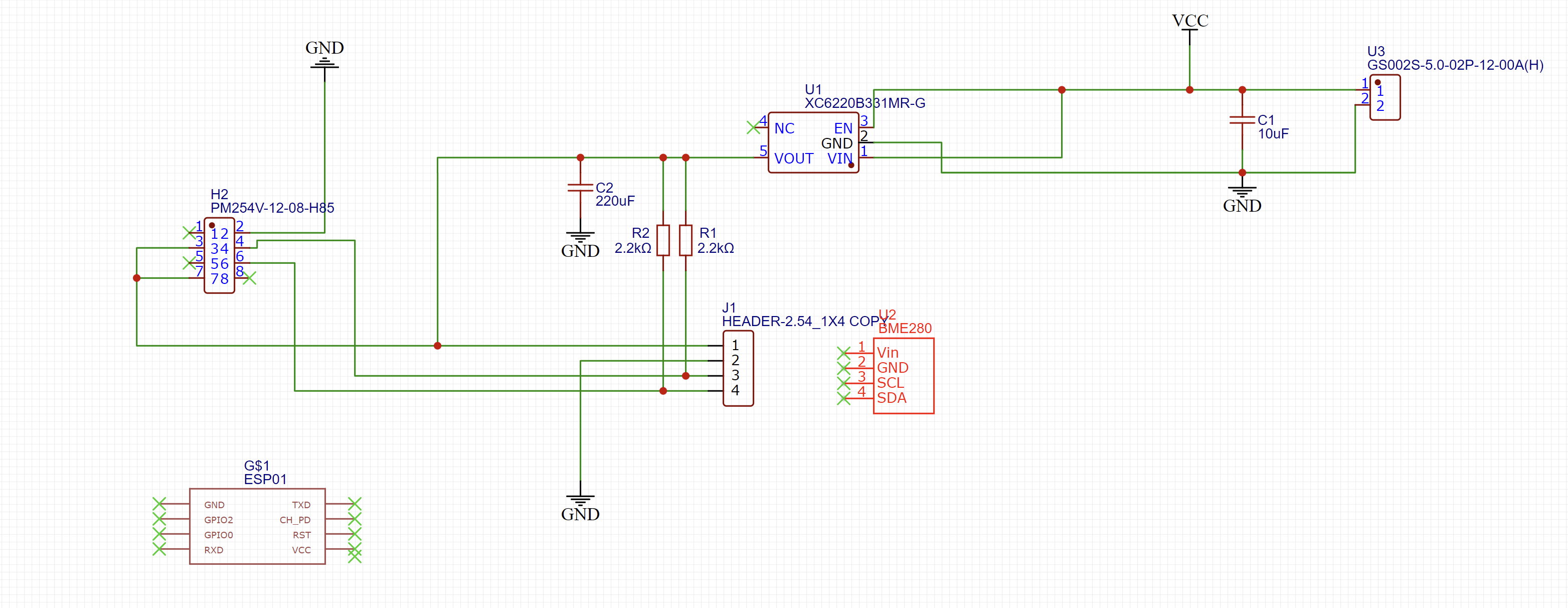

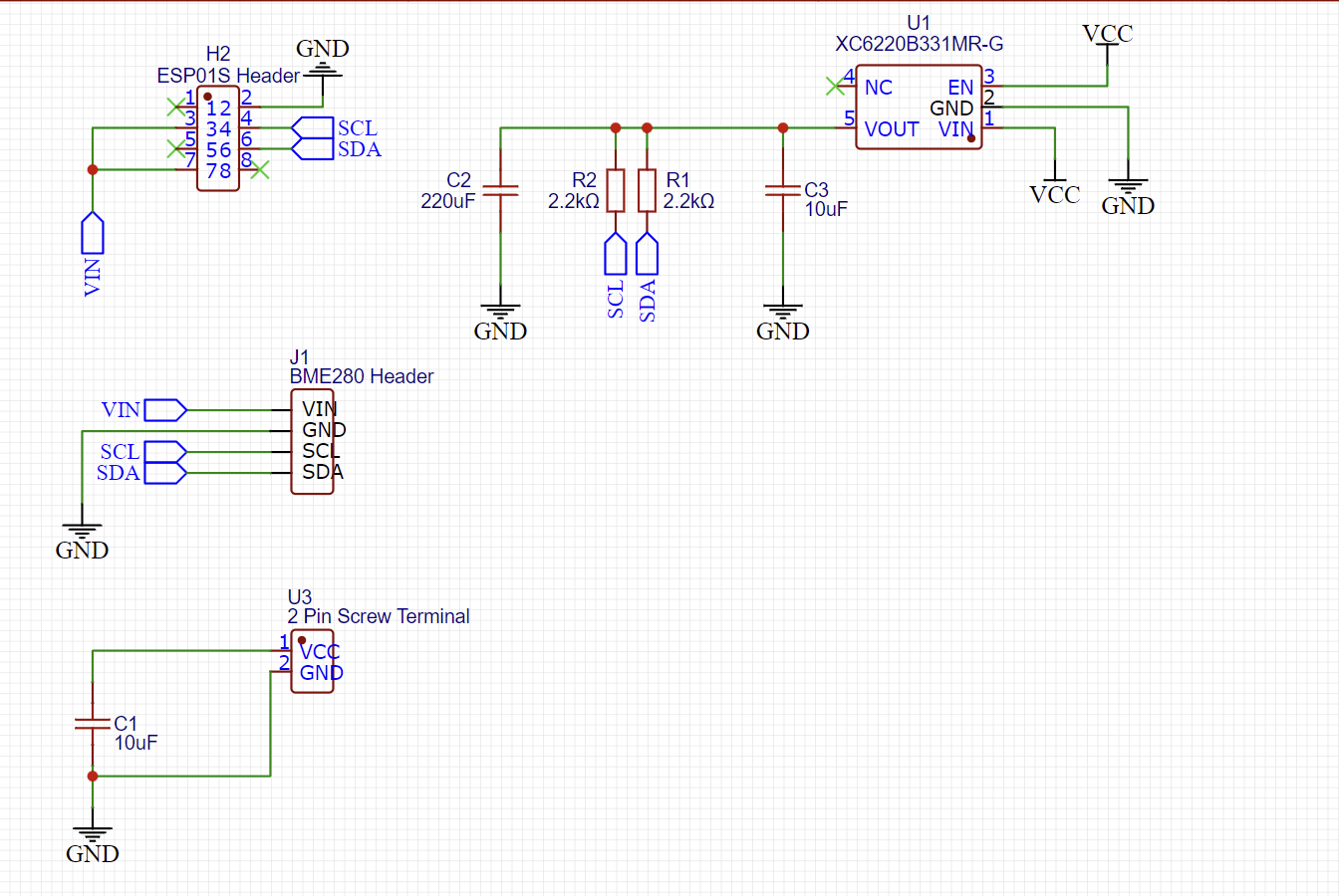

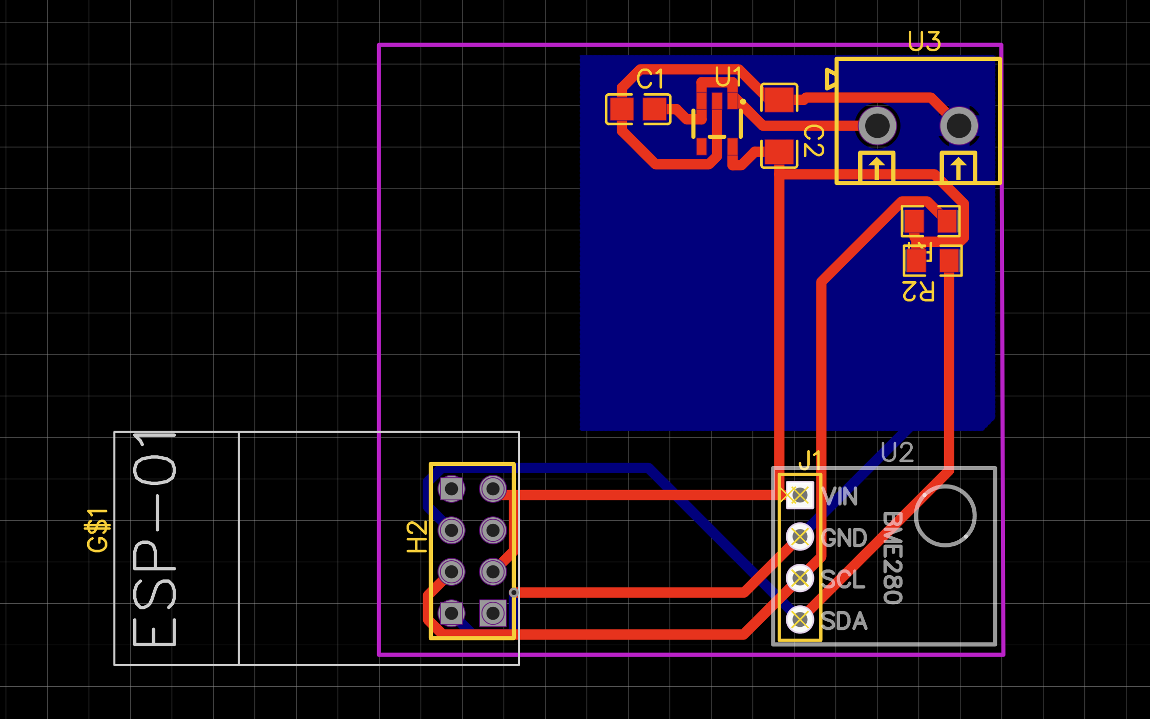

Edit:
Ich habe das PCB nun gemäß eurer Vorschläge angepasst. Die Antenne
befindet sich im Freien und ragt aus dem Board heraus. Die Leiterbahnen
sind nun mehr als doppelt so dick.
Anbei findet Ihr das korrigierte Design. Sind die Pull-Up-Widerstände so
korrekt?
Entschuldigung für die Bilder, irgendetwas hat anscheinend nicht
funktioniert. Unter "Datei auswählen" wurde mir nicht angezeigt, dass
der Upload erfolgreich war. Daher habe ich es jetzt mehrfach versucht :D
Edit 2:
Auf meinem BME280-Modul ist ein XC6206P332MR LDO verbaut.
Ist es eventuell sogar besser, den Akku direkt an den Sensor zu hängen,
ohne davor mit dem für den ESP gedachten XC6220B331MR LDO die Spannung
auf 3.3V zu bringen?
Denn laut Datenblatt vom XC6206P332MR:
Output Voltage = VOUT -0.3 ~ VIN + 0.3 V

von Εrnst B. (ernst)
> geeignet.
Trugschluss: Beim ESP01 kannst du (ohne Bastellei mit Fädeldraht) die
Stromspaar-Sleep-Modi überhaupt nicht nutzen, der ist für
Batteriebetrieb ungeeignet.
Nimm lieber ein nacktes ESP12F-Modul, da geht das. Oder ein DEV-Board,
auf dem du (Per Bastelmesser etc) die überflüssigen Stromfresser/LEDs
deaktiviert hat.
> benötigt werden?
Du meinst wohl Pull-Up Widerstände? Ich sehe das einen Chip mit der
Beschriftung 103, das sind wohl mehrere 10kΩ Widerstände. Das könnten
Pull-Up Widerstände sein. In der Nähe zu dem Funkmodul ist das aber zu
hochohmig. Mehr als 2,2 kΩ würde ich da nicht verwenden, selbst wenn die
Kommunikation auf eine besonders geringe Taktfrequenz ein gestellt ist.
>> hochohmig.
Nein, damit waren die Pull-Up im ESP Chip gemeint. Wie gesagt nützen die
dir in dem Fall gar nichts.
Sandro S. schrieb:
> C1 weglassen
Nein! Siehe Hinweise im Datenblatt.
> und einen 220uF MLLC so nah wie möglich an den Spannungsregler.
Jein. Der Spannungsregler braucht auch einen Kondensator, den hattest du
bereits als C2 in deinem Plan. Und der ESP Chip braucht auch einen.
In o---+---Spannungsregler---+--------------------------+----+
      === 10µF     |        === 10µF            220µF  ===  ESP
       |  C1       |         |  C2                      |    |
GND o--+-----------+---------+--------------------------+----+
Wenn die Teile ganz nahe nebeneinander stehen, kann ein einziger
Kondensator beide Aufgaben erfüllen:
In o---+---Spannungsregler---+----------+
      === 10µF     |        === 220µF  ESP
GND o--+-----------+---------+----------+
Ich würde mich da jetzt aber ehrlich gesagt nicht für 5 Cent ankacken.
Nimm lieber zwei Kondensatoren.
von Rainer W. (rawi)
Sandro S. schrieb:
> Werde ich mich einlesen. Danke!
Das Lesen deines Schaltplanes wäre wesentlich einfacher, wenn du die
Signale vernünftig benennen und über Label beschriften würdest. Ein
bisschen Aufräumen könnte auch nichts schaden.
Vielleicht schreibst du an die Steckerverbinder sogar ran, was dort
jeweils angeschlossen werden soll.
Bei solchen Aktionen sollte man allerdings einen Blick in das Datenblatt
des Spannungsreglers werfen. Nicht jeder Regler ist bei jeder Kapazität
stabil.
Insbesondere große Kapazitäten am Reglerausgang können problematisch
sein, wenn der ESR nicht hoch genug ist.

Das MME280 Modul hat einen 3V3 LDO sowie den klassischen MosFET
Levelshifter und benötigt daher:
a) keine Pullups
b) 5V Versorgung
legt aber die GPIOs des ESP über 10k an 5V - nicht schön aber
akzeptabel.
GPIO 0 und 2 müssen lt. Datenblatt definitiv zum Booten aus dem Flash
mit Pullups bedient werden, diese sind auf den ESP-01 Modulen bestückt.
Die "Entwicklungsmodule" sind leider auch nicht wirklich alle für
Batteriebetrieb geeignet. Der 3V3 Regler ist i.A. weder LDO noch LQC.
Und der USB-Seriell Chip saugt meist auch bei Versorgung über 5V. Eine
Versorgung über die 3V3 Pins geht immer mal nicht weil der nicht
versorgte USB-Seriell Chip dann div Signale low zieht, was den ESP am
Booten hindert.
> Levelshifter
Solange Sando nicht in der Lage ist, einen lesbaren Schaltplan zu
liefern und keine Daten zum Modul bringt, wird das nichts.
Anhand der Bilder habe ich 3V3-LDO und Levelshifter vermutet, aber es
wäre sein Job, zu liefern.
Damit wäre es für einen 3V3-µC ungeeignet, vermutlich findet man auch
Boards ohne. Es ist auch nicht verboten, den Lötkolben zu nehmen und den
Levelshifter durch zwei Brücken zu ersetzen.
Natürlich kommt auch der 3V3-LDO runter, wie ich es auf einem
Habe jetzt deine Empfehlungen mal umgesetzt.
Max M. schrieb:
> Ich würde rx, tx und boot gpio0 auf eine prog stecker führen, dann muss
> das nicht bei jeder version raus-rein.
> Dann kannst du noch die DTR auto reset schaltung bauen um beim proggen
> nicht immer boot-reset drücken zu müssen. Geht dann allse auto.
Danke, das ist eine sehr gute Idee muss ich mich noch einlesen.
> deaktiviert hat.
Da ich mehrere ESP01 daliegen habe, der ESP12F komplett
überdimensioniert ist(Anzahl der Anschlüsse) und zusätzlich noch mehr
Bauteile auf der Platine benötigt werden, um ohne große Umwege
programmiert werden zu können z.b. wenn ein Update gemacht werden soll,
sowie auch teurer ist, nehme ich wenn es geht die vorhandenen Module.
Die Empfehlung, ein Development-Board zu verwenden, kann ich nicht ganz
nachvollziehen, da dies ähnliche Bastelarbeit erfordern würde, wie du es
beim ESP01-Modul beschrieben hast.
Ich habe versucht, den Schaltplan etwas übersichtlicher und besser
lesbar zu gestalten. Da ich nicht regelmäßig Schaltpläne erstelle, bin
ich nicht mit allen Tricks und Regeln vertraut.

Manfred P. schrieb:
>> Levelshifter
> SD-Interface gemacht habe, weil das System ohnehin 3,3V hat.
Wenn ich wüsste wie, würde ich logischerweise einen besseren Schaltplan
liefern. Man sieht denke ich an der länge meiner Antworten auch, dass
ich mich bemühe wo es geht um eure Hilfe zu bekommen und halte mich
nicht zu kurz wie es viele andere Online machen.
Da ich leider nicht mehr Daten zum Modul habe außer dem Bild, was genau
das Modul abbildet inkl. den Markings auf den Chips, kann ich auch nicht
mehr Daten liefern.
Wenn es für den Einsatz am 3.3VµC ungeeignet ist, warum funktioniert es
dann bei anderen mehr oder minder.
Welches Bauteil ist denn der Levelshifter?
Also meinst du ich soll den Spannungsregler auf dem Board entfernen?
Wenn ja warum?
Ich bin mittlerweile ein wenig verwirrt was nun richtig ist und was
nicht :/
Das ist im Schaltplan schwer zu erkennen. C1 gehört zum Sapnnungsregler.
C2 gehört zum ESP. Im Schaltplan sieht das ganz anders aus.
Ich finde im Web keinen Schaltplan vom Modul, aber immerhin etwas:
https://lastminuteengineers.com/bme280-arduino-tutorial/
Der 6-Beiner, ich hoffe, dass hhinz den Typ klären kann. Ich vermute,
dass das ein Doppel-MOSFET sein könnte.
Hast Du einen Arduino-UNO da? Ich denke, mit 5V versorgt und an einem
µC, der ebenfalls mit 5V läuft, wird Dein Modul funktionieren.
Ich würde 3,3V direkt einspeisen. Laut Deinem Schaltplan, der nun für
mich verständlich ist, hast Du mit VCC eine höhere Spannung, die das
BME-Modul versorgen könnte.
Ich habe den Verdacht, dass der I2C-Levelshifter den Datenverkehr
blockiert, weil an beiden Seiten die gleiche Signalspannung liegt.
Werd ich naher noch schnell umändern. Klingt eigentlich logisch.
Kann man den nicht auslöten und brücken?
Wenn ja, wie, also welches Pad mit welchem Pad verbinden.
Was aber wahrscheinlich ohne Type und Datenblatt Rätselraten ist.
Könnte der Logic Level Shifter zufällig dieser sein? 2N7002KDW
Hab ich von der Quelle sieht für mich alles sehr Identisch aus nur hald
ein anderer Sensor.
https://www.electroschematics.com/temperature-sensor/
