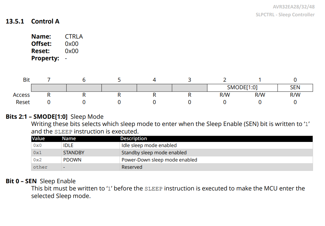

Ich habe überall gesucht und nichts gefunden. Es gilt als
selbstverständlich, die Schlafbereitschaft jedes Mal ein- und
auszuschalten.
Wir haben hier eine kompetente Meinung:
Peter D. schrieb:
> Das sleep_disable(); ist Mumptiz und sollte entfallen. Dann reicht auch
> das sleep_enable(); einmalig im Init-code.
Ich halte das für eine gute Sache und würde mich freuen, wenn sich noch
jemand zu diesem Thema äußern könnte.

Ob es als selbstverständlich gilt, weiß ich nicht, aber das Datenblatt
z.B. des Atmega168 empfiehlt es:
To avoid the MCU entering the sleep mode unless it is the programmer’s
purpose, it is recommended to write the sleep enable (SE) bit to one
just before the execution of the SLEEP instruction and to clear it
immediately after waking up.
Und wenn das da so empfohlen wird, dann mache ich es auch so, auch wenn
irgendeiner aus dem Forum es für unnötig hält.

von Georg M. (g_m)
Bei anderen AVRs findet man diese Empfehlung
"to clear it immediately after waking up"
nicht mehr.
Und warum? Nicht mehr nötig, oder so selbstverständlich, dass gar nicht
erwähnt werden muss?
Das ist die Frage.
von Peter D. (peda)
Ich hatte damals bei Atmel explizit nachgefragt, aber nur eine
Automatenantwort von nem Supportheini bekommen. Auf meine konkrete Frage
war er überhaupt nicht eingegangen.
Eine CPU muß sich so verhalten, wie es im Datenblatt steht, d.h. ein
Sleep darf erst beim Sleepbefehl erfolgen. Somit ist schon rein logisch
gesehen ein ständiges Sleepdisable/-enable zwischen Sleep-Befehlen
absolut unsinnig. Ein Sleepdisable wäre nur dann sinnvoll, wenn im
Programmablauf ein Sleep ohne direktes Sleepenable auftreten könnte.
Aber sowas habe ich bisher in keinem Beispielcode je finden können.
von MaWin O. (mawin_original)
Nach deiner Logik bräuchte man das SE-Bit überhaupt nicht.
Einfach immer schlafen, wenn ein SLEEP-Befehl kommt. Fertig.
Leider ist die Realität nicht so einfach. Dieses Bit erhöht die
Robustheit gegen Fehler. Und das ist auf jeden Fall sinnvoll.
Der Avr hat mehr solcher Sachen eingebaut. Zum Beispiel das WDCE-Bit.
Das ist auch "unnötig". Oder der Watchdog ansich. Der ist auch
"unnötig", wenn man das Programm richtig schreibt und der Prozessor
richtig funktioniert.

von Peter D. (peda)
Wie gesagt, wann darf so programmieren, daß ein Sleep quasi als NOP
interpretiert wird. Nur ist mir bisher keine praktische Anwendung dafür
eingefallen. Das Sleepenable könnte z.B. in einem Interrupthandler
erfolgen.
Rolf M. schrieb:
> Müsste man dann nicht konsequenterweise für so ziemlich jede Instruktion
> noch ein Bit einführen, das erst gesetzt werden muss, um sie zu
> aktivieren?
Nein. Das SLEEP ist schon besonders, weil das Programm unendlich lange
schlafen kann, wenn das Programm nicht vorbereitet ist. Deshalb ist der
Befehl standardmäßig abgeschaltet.

von Peter D. (peda)
> nicht mehr.
Z.B. beim ATtiny204 steht nur noch: "A SLEEP instruction must be run to
make the device actually go to sleep."
Das bedeutet, der Zustand des SEN-Bits ist zwischen den Sleeps völlig
ohne Belang. Ein ständiges Enable+Disable ist somit nur unnötiger Code
und CPU-Last.

von Jan H. (j_hansen)
MaWin O. schrieb:
> Wenn ihr das nicht braucht, dann nutzt es halt nicht. Es steht euch frei
> das SEN-Bit direkt in der Init zu setzen, obwohl ihr gar kein SLEEP
> verwendet. Falls ihr auf hängende Programme steht, die doch irgendwo
> verborgen ein SLEEP ausführen.
Das "verborgene SLEEP" steht aber nicht alleine, sondern wie oben aus
dem Datenblatt zitiert und auch hier empfohlen wird vor dem SLEEP
sowieso das SE-Bit gesetzt:
Und - um den Datenblattauszug nochmals hervorzuholen - ich denke wenn
der Programmierer ein SLEEP hinschreibt, dann ist das klar "the
programmer’s
purpose".
Also wenn der Programmierer ein SLEEP hinschreibt obwohl er das gar
nicht will UND sich nicht an die Empfehlung hält direkt davor das SE-Bit
zu setzen UND es auch nicht global aktiviert ist dann läuft das Programm

Sicherheitsfeature. Naja...
von Axel S. (a-za-z0-9)
> verwendet.
Abgesehen vom letzten Teil mache ich das genauso. Wenn das Programm
SLEEP verwenden soll, wird das SLEEP ENABLE Bit im Rahmen der
Initialisierung gesetzt. Und wenn nur ein Sleep-Modus verwendet wird
(wie in 99% aller Fälle) wird der SLEEP MODE auch da konfiguriert.
Wenn das Programm hingegen kein Sleep verwendet, fasse ich das SE-Bit
nicht an. Warum auch? Es wäre Verschwendung von Flash.
Damit hatte ich noch nie Probleme. Den Fall, daß ein Glitch irgendwo ein
SLEEP hin schmuggelt wo im Programm keins steht, betrachte ich nicht
erst. Wenn wenn das passieren sollte, hätte ich wesentlich größere
Probleme. Schließlich betrifft das andere Befehle dann ja genauso.
von Georg M. (g_m)
> anders ab als vom Programmierer gewünscht und das ist ein
Nein, es geht hier nicht um einen möglichen Programmierer-Fehler. Das
wäre zu einfach.
Für die Programmiererfehler-Warscheinlichkeit gibt es keinen
Unterschied, ob eine Zeile ("SLEEP!") im Code steht, oder drei Zeilen in
einem Block per Copy & Paste:
1. ENABLE
2. SLEEP!
3. DISABLE
Tja, jeder so wie er halt will.
Das ist doch das Schöne. Durch das Vorhandensein des SEN habt ihr die
Möglichkeit zu Wählen.
Außerdem hat man mit SEN natürlich auch noch die Möglichkeit den SLEEP
ganz bewusst und explizit zu steuern. Wenn man in einer Situation ist,
in der man nicht schlafen möchte, löscht man das SEN-Bit. Dann ist SLEEP
ganz ohne zusätzliches Flag und Branch deaktiviert. Das ist ein
nützliches Feature, ganz ohne Fehlerbehandlungsgedanke.
Aber da gibts sicher auch wieder Leute, denen das nicht gefällt.
Aber da gilt die gleiche Antwort: Dann nutzt es halt nicht.
