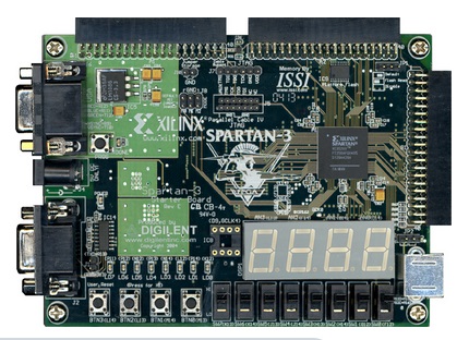

Viele Jahre lag es im Keller und nun wieder gefunden. Aber mein altes Programmierkabel finde ich nicht mehr. Nun suche ich eine billige Lösung um wieder das Teil Programmieren zu können. Ich weiß noch das ich damals ein Paralleles Kabel dazu bekommen habe. Aber das ist weg.
Könnt ihr mir weiter helfen ? Es gibt so viele Kabels, da möchte ich nichts falsch machen.
Wenn ich mich wieder eingearbeitet habe, möchte ich den XC95144 Programmieren
Von Xilinx habe ich die Software ISE Installiert.
mfg Schuby

Sieht nach einem alten Spartan 3 (nicht "E") aus. Oben sind zwei Stecker, einer mit einreihig, einer doppelreihig. Der untere könnte der JTAG sein. Dafür geht der USB-Blaster zu 299,- oder der China-Clone zu 29,-.

Dazu sollte das Digilent-Kabel JTAG-HS3 passen (das einzig verbliebene). Diese Boards wurden damals immer mit den Digilent-Kabeln ausgeliefert - steht Ja unten links auch auf der Baugruppe drauf. PS - da war jemand schneller

Moin,
ich habe noch ein olles Parallel-Kabel davon, aber da müsste ich den legacy-Rechner mit Win2k auch noch mitliefern :-) Dann gab's noch diese X-Boards mit CPLD, die liessen sich mit modifizierter Firmware versehen, so dass sie exakt wie ein offizielles USB-Ding von Digilent/Xilinx liefen und gleich noch das Board mit Strom versorgen. Eventuell kürzester Weg für den, der nicht auf eine Bestellung warten will: xc3sprog und FTDI JTAG (2232H), der typischerweise immer irgendwo herumliegt. Geht aber nur bedingt mit Impact.
