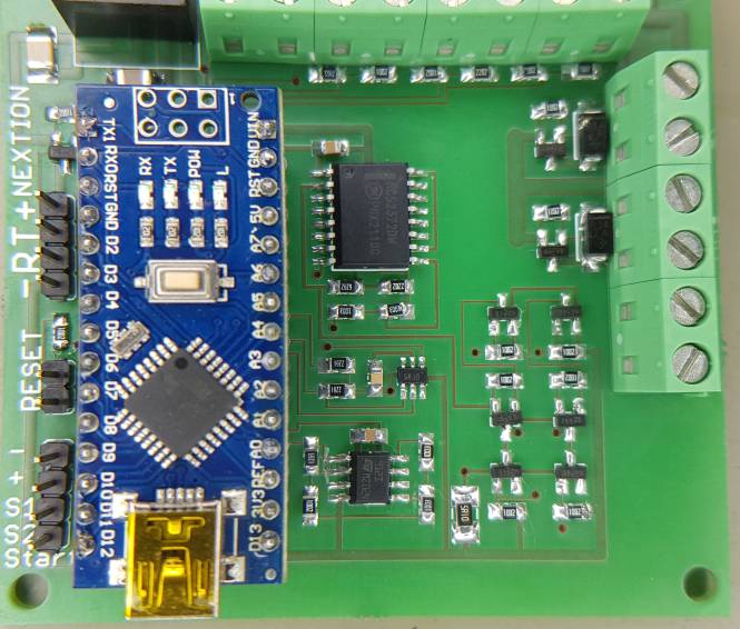

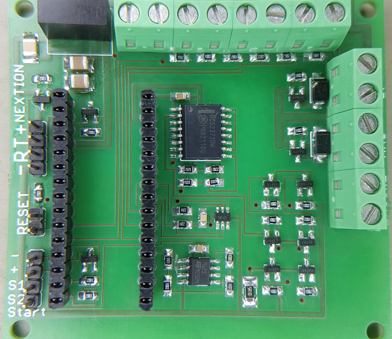

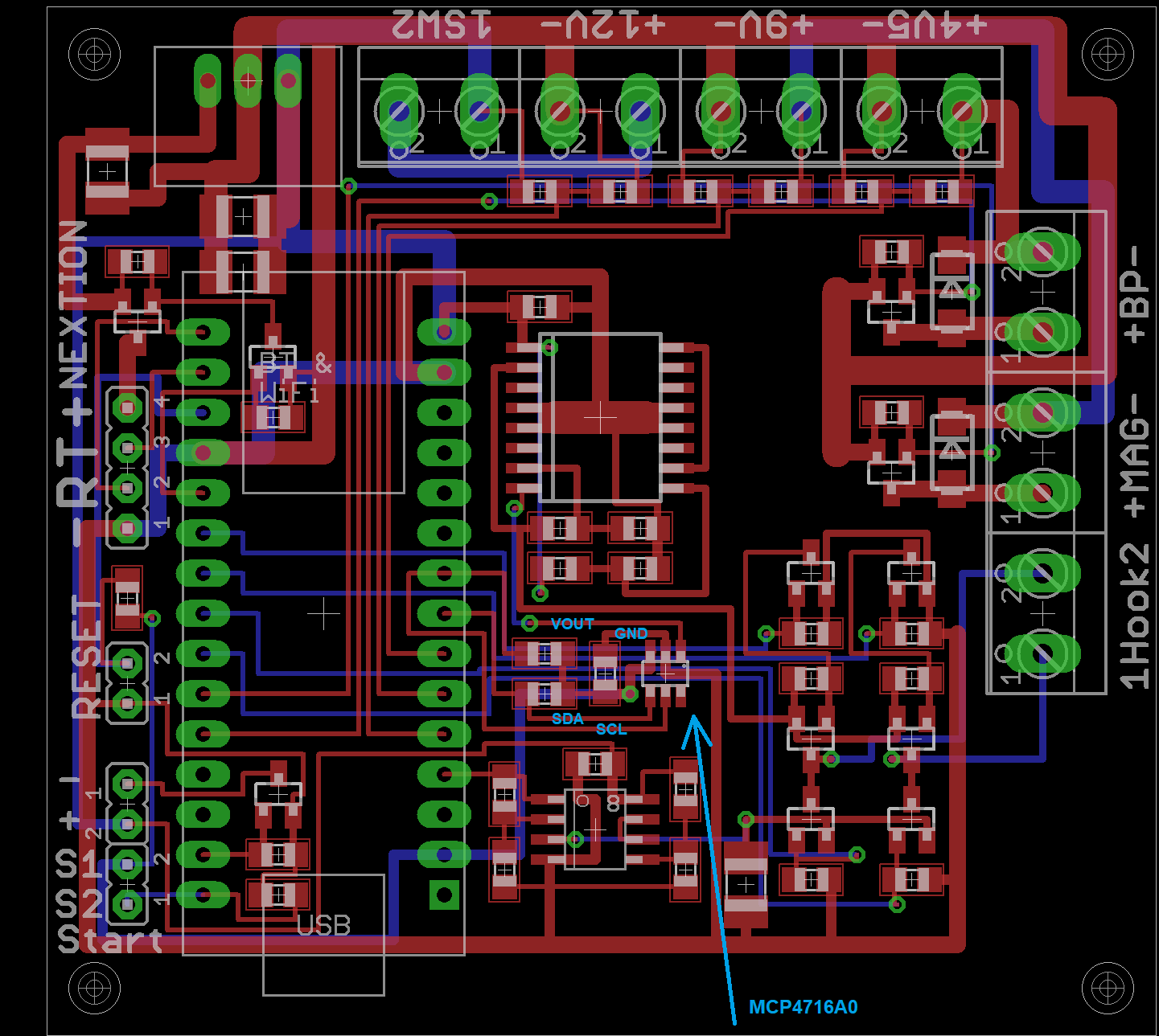

gegeben sei eine Platine (Hook_BRD & Hook_SCH & Hook_PCB), auf der ich versuche, einen Arduino Nano mit einem externen DAC kommunizieren zu lassen. Der DAC ist der MCP4716A0 (Datenblatt hier https://ww1.microchip.com/downloads/aemDocuments/documents/OTH/ProductDocuments/DataSheets/22272C.pdf)
Ein I2C Scanner sagt mir allerdings, dass keine Devices auf dem Bus sind. Somit sollte es sich vermutlich um ein Hardwareproblem handeln?

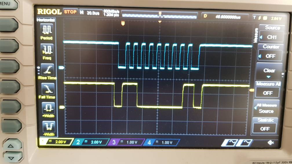

Mit dem Oszi messe ich "Kommuniktation" auf der SCL und SDA Leitung ("Oszi"). Der Arduino scheint somit zu funktionieren, der MCP4716 reagiert aber nicht.
Bevor ich nun versuche, den MCP4716 durch einen Ersatzexemplar zu tauschen, wollte ich fragen, ob ich irgendwas Offensichtliches übersehe.
Braucht Ihr mehr Informationen?
Ja. Das Teil sollte auf die gesendeten Addresse antworten. Signal sieht gut aus, Addresse paßt für MCP4716A0.

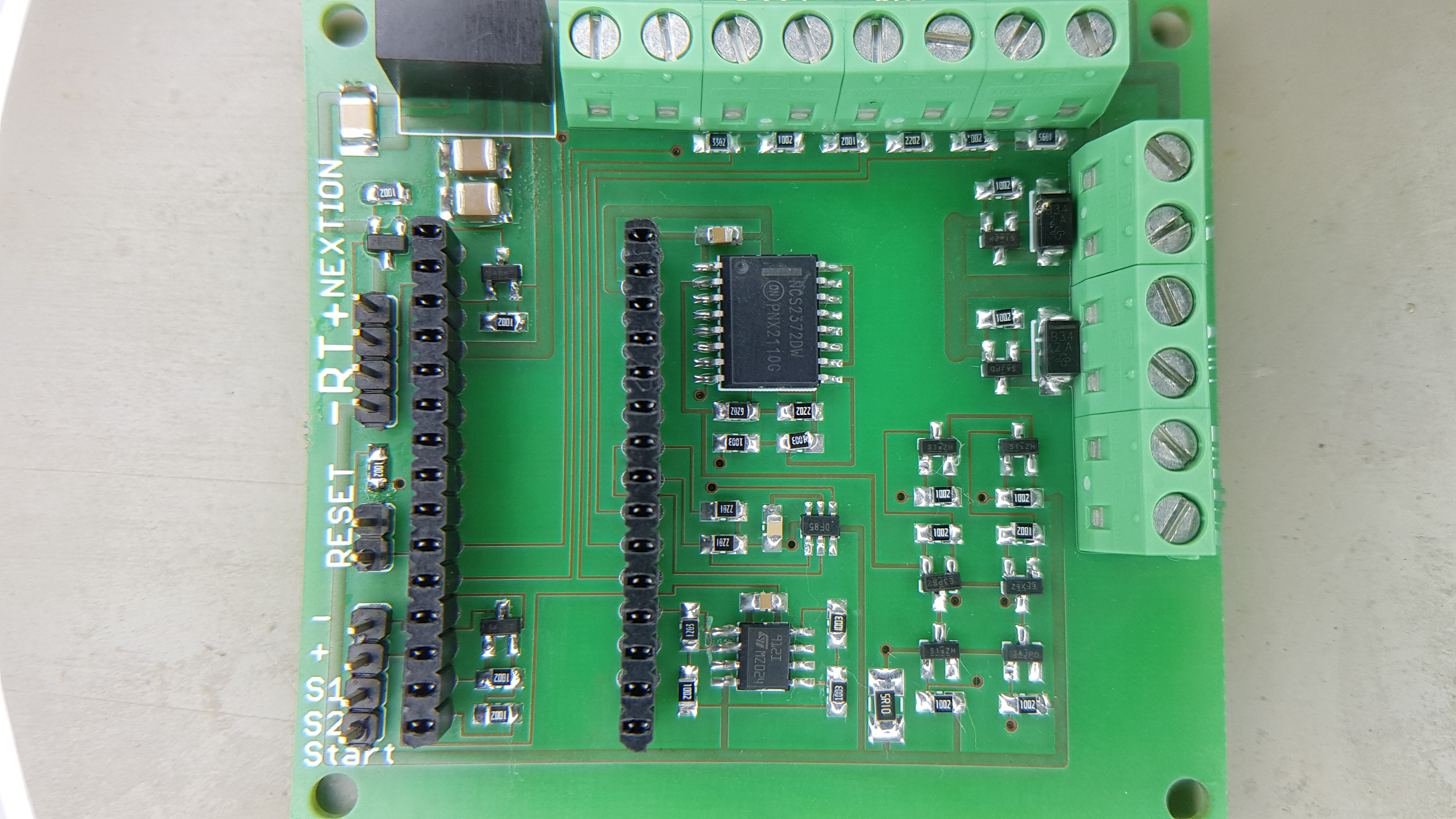

Foto ist leider zu lausig, um erkennen zu können, ob es sich wirklich um einen solchen handelt...

Vermutlich habe ich mich falsch ausgedrückt, als ich sagte, dass ich "Kommunikation" messe. Was ich sagen wollte war: Ich sehe, dass der Arduino das erste Byte (also die Addressierung) rausschickt Richtung MCP4716.
Also sollte von Arduino Seite der I²C-Bus funktionieren.
Ich sehe allerding keine Antwort vom MCP4716.

Das Marking DF.. sollte laut Datnblatt Seite 75 würde MCP4716A0 stehen. Das sollte also passen.
Wo siehst du da ein Marking DF...? Ich sehe nichtmal überhaupt irgendwas von Microchip. Ich sehe einen Chip von OnSemi und einen von ST (der immerhin vom Package her passt). Nix MC und schon gar kein MCP4716...

Tobias S. schrieb:
Ich habe es anscheinend geschafft, den ersten Käfer durch meine nicht vorhandenen Lötkünste zu himmeln.
Vielleicht war er auch bloß nicht wirklich gelötet. Pin1 & 4 sehen ein wenig verdächtig aus. Wirklich sagen könnte ich das nach dem Bild aber nicht. Bin Bilder von OMRON-Systemen zur Qualitätskontrolle gewohnt.
Allerdings: Selbst mit solchen Bildern erkennt man fehlenden Lotfluß nur meistens, aber nicht immer.
