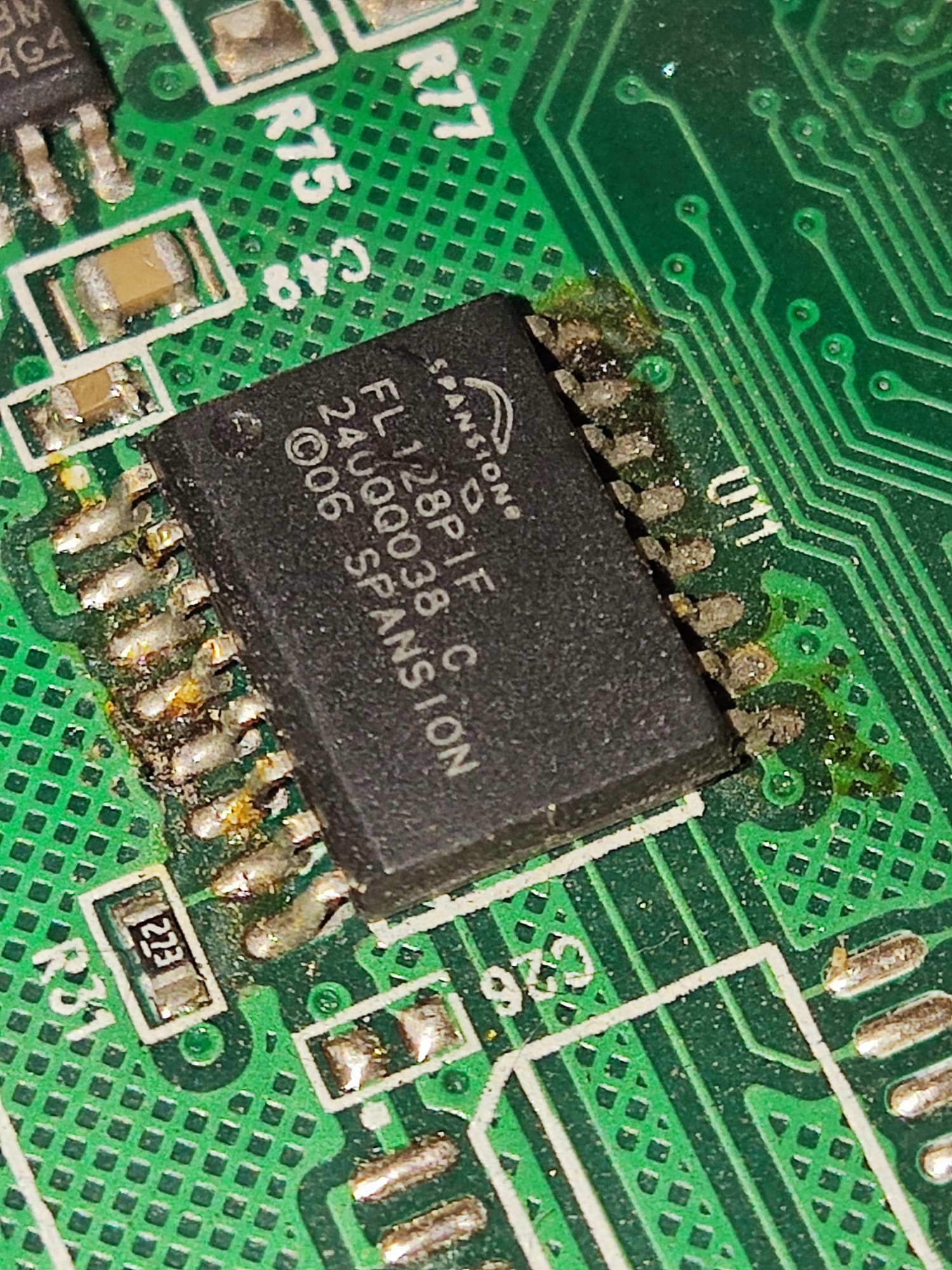

Das Display selbst hat hinten eine Platine auf der Rückseite, auf der
ich nur einen leicht korrodierten Chip ausfindig machen konnte. Wenn ich
die Platine untereinander tausche funktioniert auch mein eigentliches
Display und das andere nicht mehr.
Leider habe ich kein technisches Know-How (Aus-Einlöten, testen), um zu
überprüfen ob es wirklich am Chip liegt.
Suche jemanden der evt. den Fehler definieren kann und ggf. beheben.

von Horst H. (linuxer)
Ich würde als 1. mal Messen ob die Betriebsspannung vorhanden ist.
Mess dazu an dem Nachgelöteten Chip an Anschluss 2 + 10 ob überhaupt
Spannung vorhanden ist.
Der Chip ist ein Flash-speicher und es macht keinen Sinn den zu erneuern
ohne den Inhalt zu haben.
von Michael B. (laberkopp)
Den hat wohl schon mal jemand aus und wieder eingelötet.
Flash-Speicher können kaputt gehen wenn zu oft Daten geschrieben werden,
aber das halte ich für unwahrscheinlich.
Im Flash-Speicher steckt jedoch womöglich alles parametrisierbare,
updatefähige von dem Gerät inklusive des Bedienprogramms und setzt man
einen neuen leeren Speicherchip ein, kennt das System vielleicht nicht
mehr sein Programm.
Auf der heilen Platine ist aber so ein Chip den man eventuell auslöten
könnte, kopieren, und wieder einlöten.  Danach sieht es dort genau so
'korrodiert' aus.
Dennoch halte ich den Chip nicht für die Ursache
Es sind 3 Spannungsregler drauf, bei denen man mal nachgucken sollte, ob
dort die gewünschte Spannung rauskommt. Und wenn nicht ist entweder der
Regler kaputt oder die davon versorgte Schaltung hat einen Kurzschluss.

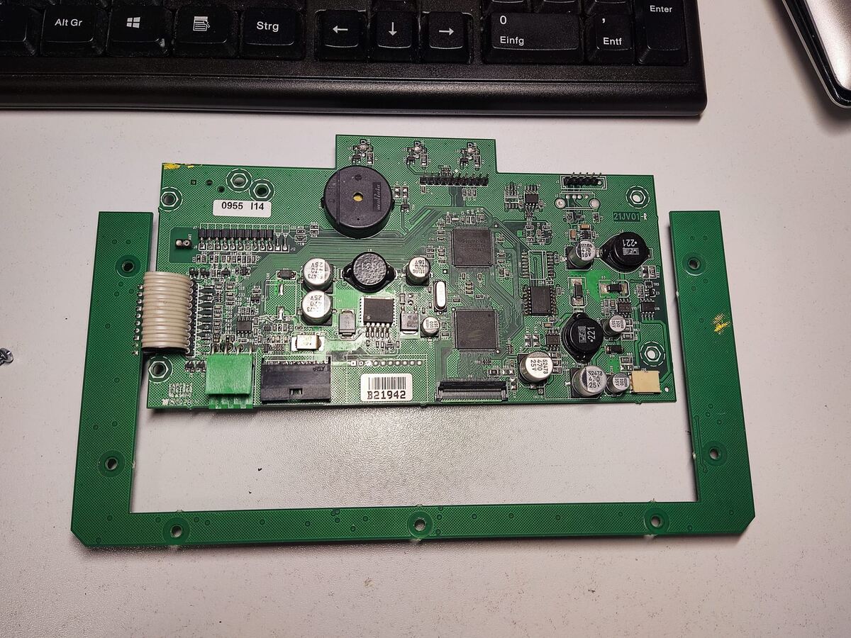

Kannst du mal ein Hochauflösendstes Bild von der Platine einstellen, so
das man die Bezeichnungen der IC lesen kann.
Der hat doch LED die die Betriebsbereitschaft anzeigen, leuchtet dort
etwas?

von Mani (dermech)
@linuxer es sind 3 led's die normalerweise beim Einschalten leuchten.
https://ibb.co/41nXwnw hoffe der Link taugt was
Nicht alle IC sind lesbar. der LM 25765 ist ein einstellbarer
Spannungsregler.
Mess mal die Spannung gegen Masse = 3. 1 = Eingangsspannung.2 =
Ausgangsspannung.
Sind die Spannungen vorhanden wäre der nächste Schritt zu schauen ob der
Quarz schwingt, das solltest du aber einem Elektroniker oder einem Radio
und Fernsehtechniker überlassen.
Ansonsten ist das ein Profi Service gerät von der Firma Würth das neu
mehrere tsd € gekostet hat, selbst wenn du noch mehrere 100 € für die
OE-Platine bezahlen musst ist das meiner Meinung nach immer noch
akzeptabel für so ein Gerät.
von Mani (dermech)
So habe es nachgemessen.
LM 25765
Pin 3 Masse: Liegt an.
Pin 1 Eingangsspannung:  20,5v
Pin 2 Ausgangsspannung: schwankt zwischen 80-150 mV
Hab das andere Display mal angehängt um einen Referenz zu haben und sieh
da, es liegen 5v auf Pin 2.
Scheint ein Durchbruch zu sein :) . Werde Ihn bestellen ggf. habt ihr
einen Link.
Bräuchte aber jemanden der das Teil ein-auslöten kann. Ich trau mir das
nicht zu. Hatte schon beim messen Panik versehentlich zwei Pins zu
treffen.
