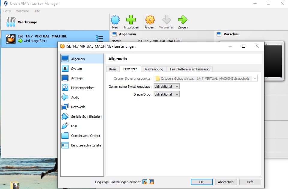

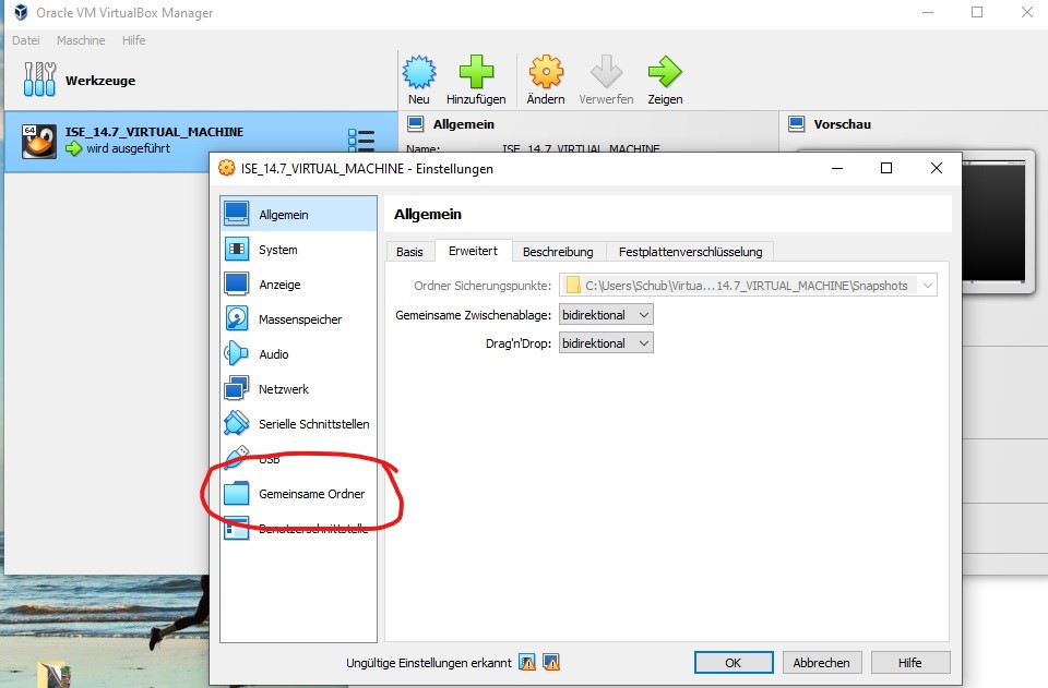

von Max S. (schuby)
Hallo, ich habne es jetzt hinbekommen. (Viel im Internet gesucht)
Ich kann jetzt texte in Windows10 kopieren und in der Oracle
VM einfügen. ABER nur ein paar Zeilen 5-6 na ja es geht aber.
Man muss das nur in der VM einstellen.
Gruß Schuby
von Christian R. (supachris)
Das eingekringelte wäre der sinnvolle Weg.

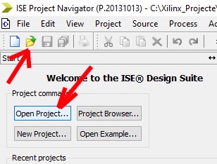

von Max S. (schuby)
Hallo, ein Project neu anlegen und damit Arbeiten kein Problem,
das funzt super.
Aber egal ob ich ein (Open Project) laden will oder eine Datei laden
möchte,
sofort schließt sich das Programm.
Ich habe noch das alte Spartan 3 Board von Digilent, da habe ich
einige Demo Datein, die bekomme ich nicht geladen.
PS ISE.exe starte ich mit Admin rechte
mfg Schuby

von Max S. (schuby)
Guten morgen, ich denke nicht das ich mit einer älteren Version glück
haben werde.
getestet habe ich die 14.7 ohne Linux und die 14.6 für Windows
Egal ob ich auf den oberen Button drücke oder unterhalb auf Open
Project.
Es reicht NUR auf den Button zu drücken
Zack das ISE Programm schließt sich.
mfg Schuby
Hast du wirklich die Dateien ausgetauscht wie in der Anleitung:
https://support.xilinx.com/s/article/62380?language=en_US
Der Crash beim Open ist ja genau das Symptom.
Probiere mal die ISE im 32 Bit Modus zu starten, wie hier beschrieben:
https://support.xilinx.com/s/question/0D52E00006iHrVxSAK/ise-141-crashes-when-try-to-add-a-new-source-file-or-open-an-existing-project-on-windows-7?language=en_US
von Max S. (schuby)
Ich Danke euch allen für die Hilfe, jetzt geht es. Ich kann endlich
Projecte laden.
Ich starte die ISE in der 32 Bit Version und alles ist gut :-)
mfg Schuby
