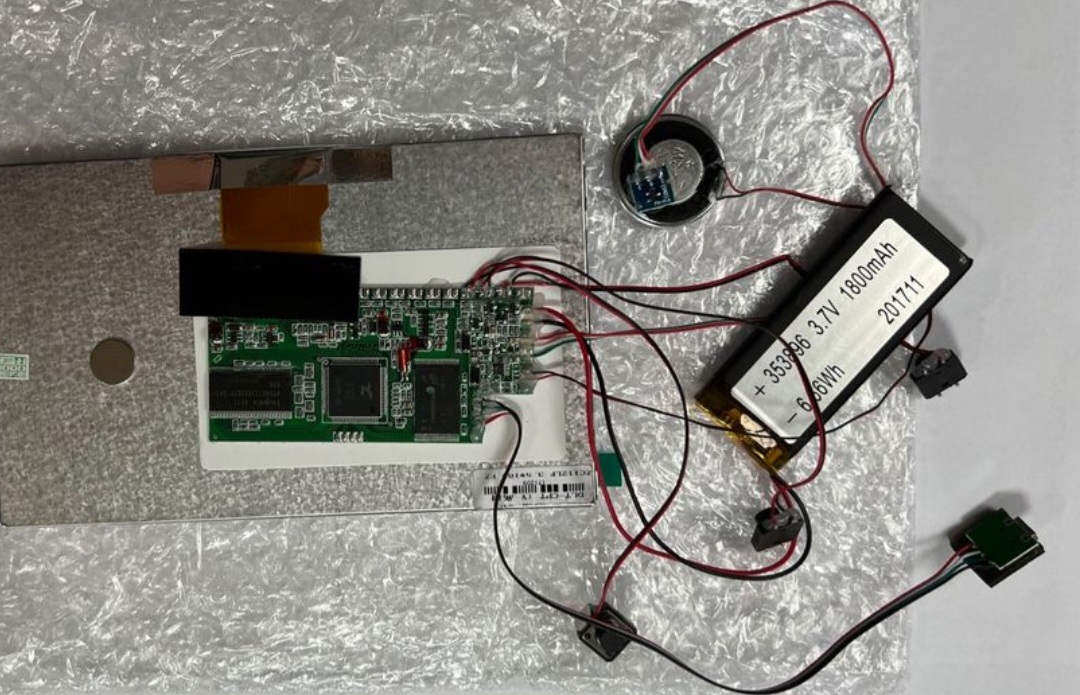

Moin,

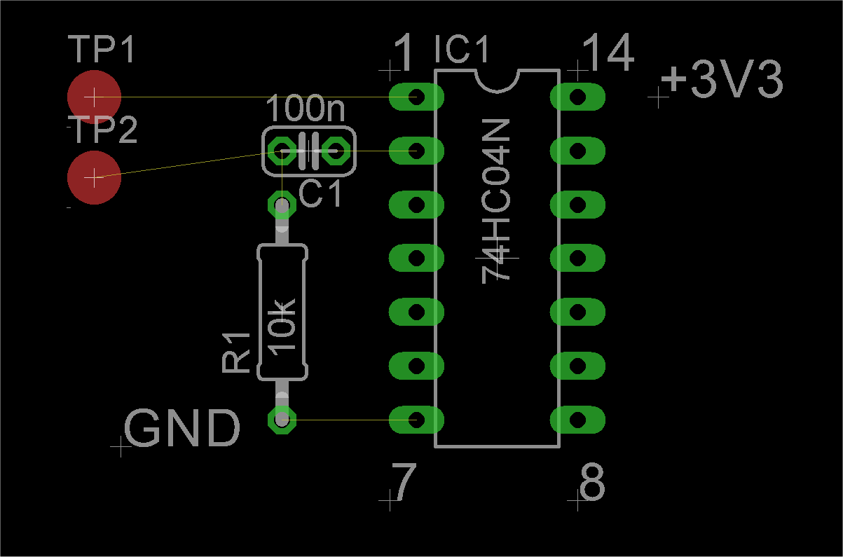

Ich habe eine Art Innenleben von einer digitalen Grußkarte. LCD Display
an einer Platine auf der man in einem internen Speicher Videos ablegt.
Abgespielt werden diese wenn ein Magnetkontakt auslöst oder man einen
Taster betätigt der die Funktion Start/Pause hat. Nachdem das Video zu
Ende ist schaltet sich das Display und die Elektronik ab. Erst ein
erneutes betätigen des Magnetschalters oder des Starttasters löst das
abspielen wieder aus. Hat jemand eine Lösung parat ob es eine
Möglichkeit gibt das Video in Dauerschleife spielen zu können sobald
Spannung anliegt und der Magnetschalter auslöst ohne Manuel von vorne zu
starten?
Hobbybastler wäre über einfache Lösungen dankbar. 😉

von Frank E. (Firma: Q3) (qualidat)
Eventuell findest du auf der Platine ein Signal, das genau so lange High
oder Low ist, wie das Video spielt, vielleicht die
LCD-Hintergrundbeleuchtung (falls vorhanden)?
Ich verwende für ein Museums-Projekt chines. Platinen, die MP3
abspielen, die haben alle so ein Signal.
Den Neustart kannst du dann davon ableiten, notfalls unter Zuhilfenahme
eines weiteren 50ct-MCs ...
Ich vermute mal, das ein einfacher Monoflop ausreicht. Der checkt die
Speisespannung der Mimik und gibt ein Signal aus, wenn die abfällt.
Dieses Signal triggert den Mono und der dann den Kontakt, an dem mal der
Reedkontakt war, schlimmstenfalls über einen Optokoppler, wenn die
Polarität unbekannt oder schlecht zu handeln ist.
Als Monoflop geht wie immer CD4098, CD4528 oder CD4538.

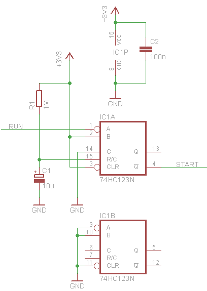

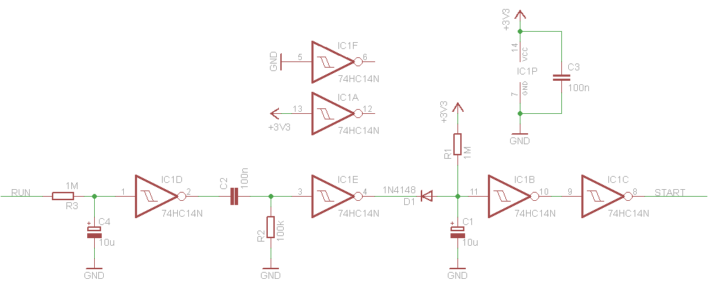

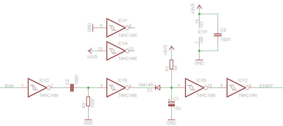

@TE: Als Vorversuch lässt du das Video bis zum Ende laufen und suchst
ein Signal, das das anzeigt. (Power Off, LCD Off etc.).
Im nächsten Schritt drückst du am Ende das Videos und dem o.a. Signal
die Taste wieder. Spielt das Video nun los, bist du fertig. Nun
triggerst du den ersten Monoflop (sind ja immer 2 in einem Gehäuse) vom
'Ende' Signal. Fällt das erste Mono ab, triggerst du damit das
'Knopfdrück' Monoflop, also das zweite. Diese löst dann z.B. über einen
Optokoppler oder, wenns möglich ist, auch direkt über einen Ausgang des
Monos die Tastefunktion aus.
Wenn unbekannt, google die Funktion von Monoflops. Die o.a. CMOS
Monoflops arbeiten zwischen 3 und 15V, sollten also in jeden Fall mit
der Speisung des Dingens klarkommen. Das ist ein klarer Vorteil
gegenüber der Lösung mit MC.
von Harry L. (mysth)
Ganz einfach:
Irgendwo eine Spannung abgreifen, die nur während der Wiedergabe
anliegt.
Damit ein Reed-Relais ansteuern, und den Taster mit dem N.C.-Kontakt des
Relais verbinden.
* Sobald die Wiedergabe endet fällt das Relais ab, und betätigt den
Taster.
* Sobald die Wiedergabe erneut startet zieht das Relais an, und der
Taster wird wieder getrennt.

Wenn das so ist, dann würde ich den minimalinvasiven Ansatz wählen, die
Stromaufnahme des Geräts messen und dann, wenn der Strom (annähernd)
null wird, weil das Ding schlafen geht, kurz mal den Ein-Taster
triggern.
Die einfachste Lösung wäre hier für mich ein kleiner µC.
Wenn einem diese Dinger nicht geläufig sind und man auch nichts Neues
lernen will, dann muss man ausweichen und eine analoge Schaltung
basteln. Das wird dann auch nicht arg viel weniger kompliziert, aber ein
µC ist nicht mehr drin... ;-)

●DesIntegrator ●. schrieb:
> Einen Impuls als Taster-Ersatz von einem µC an die Taster-Leitung
> kommen lassen, immer direkt am Videoende
war schon oben nicht für gut befunden worden
Christian A. schrieb:
> Gibt es einen, den ihr empfehlen würdet von den genannten?
Die drei sind sich alle sehr ähnlich. Wimre ist sogar die Pinbelegung
die gleiche. Alle drei sind Dual Monoflops und für dich entscheidend ist
eher die Lieferfähigkeit. Kosten tun die alle wenig. Du wirst noch ein
paar Kondensatoren und Widerstände brauchen. Für die Kondensatoren würde
ich vermutlich 10 Stück 22-100nF besorgen (Timing und Abblock) und 2
Trimmpotis mit 10k zum Einstellen der Zeiten. Ein kleines Stück
Lochrasterplatine wäre meine Aufbaumethode.
von Christian A. (krikaka)
habe nun einige Dinge probiert und möchte meine Feststellungen
mitteilen.
Ruhestrom der Schaltung beträgt um die 110mA
Betriebstrom der Schaltung ca. 650mA

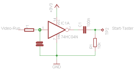

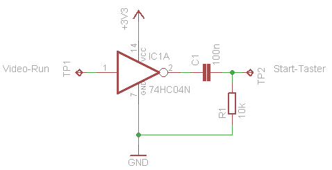

Bei einer Spannung von ca. 2,9V schaltet sich die Schaltung ab.
Der Start/Pause Taster gibt ein LOW Signal auf ein HIGH Signal. Das HIGH
Signal liegt aber nur an wenn der Reedkontakt auch geschaltet hat. Sonst
ist der Pegel beim 0.
Auf der Platine habe ich tatsächlich ein HIGH Signal gefunden welches so
lange anliegt wie der Bildschirm an ist bzw. das Video spielt. Bei
Beendigung des Videos habe ich nur noch ein LOW Signal.
Schaltungen mit Zeit können nicht realisiert werden, da die Videos
unterschiedlich lang sind (Es sind mehrere Displays) und auch mal neu
bespielt werden sollen.
Gibt es anhand dieser Daten eine fachliche Lösung von euch? Denke der
Monoflop ist sicher die beste Wahl oder?
Wegen dem Minuspol und der GND Geschichte kann ich leider nichts zu
sagen.
Steuer damit ein kleines Relais an.
Wenn das Relais abfällt wird der Taster geschlossen.
Das führt zu einer Dauerschleife wie oben bereits beschrieben.
Beitrag "Re: Video in Dauerschleife"
Jups, Monoflop ist hier das beste.

von Falk B. (falk)
Ein Inverter ala 74HC04 + RC-Hochpass könnte reichen.
von Falk B. (falk)
> Besten Dank für eure Hilfe in aller Hinsicht bis hierhin. Da es nun doch
> komplizierter ist als ich dachte übersteigt das doch mein fachliches
> Wissen. Paar Widerstände oder so bin ich noch in der Lage zu verlöten,
> aber wenn ich noch mit Kondensatoren und dergleichen anfange ohne eine
> Bauanleitung zu haben mache ich sicher mehr kaputt als mir lieb ist. :-)
Siehe Anhang.
> Werde dann wohl doch die Lösung mit dem Relais einfach mal versuchen
> müssen.
Unsinn.
> Hätte doch wohl noch besser eine zweite Ausbildung als Elektroniker oder
> so machen sollen. Da reicht Elektroinstallateur wohl nicht. :-(
Unsinn die 2.
Vielen Dank Falk B. Auch fürs Mut machen.
Also auf der Zeichnung schaut das jetzt doch nicht soooo schwierig aus.
Ich werd mal schauen ob ich aus der Zeichnung schlau werde und das
bestenfalls mal versuchen.
@Falk B.
Habe deine Schaltung nun soweit aufgebaut. Leider kommt das HIGH Signal
nur ein Bruchteil einer Sekunde als Signal bei Beendigung des Videos an.
Reicht somit nicht um die Schaltung wieder in Gang zu setzen. Gibt es
eine Möglichkeit das Signal etwas zu "verlängern"?
Dachte erst das der Kondensator vielleicht dafür gedacht wäre
(Stromspeicher usw.) oder ist der vielleicht nur zu klein?

von Falk B. (falk)
Dann halt ein echtes Monoflop. Ist auch nur ein IC und ein RC-Glied.

von Falk B. (falk)
> Da ich ja hier keine vollausgestattete Kleinteile Werkstatt habe muss
> ich ja auch immer alle vorgeschlagene Bauteile bestellen und das dauert
> alles. Hier auf dem Land gibt es ja leider keinen Shop.
Man kann auch aus einem 74HC14 ein Monoflop stricken. Siehe Anhang!
Also tatsächlich kommt die Schaltung tatsächlich fast zum gewünschten
Erfolg. Problem liegt tatsächlich darin, daß die Schaltung zu schnell
den erneuten Startbefehl bekommt und dieser auch ne Sekunde zu lange
anliegt.
Daher noch die Frage, kann man ne Verzögerung von vielleicht etwa eine
Sekunde einbauen bevor der erneute LOW Befehl zum starten kommt und kann
man diesen etwas kürzer gestalten? Denke dann müsste das funktionieren.
Wenn es eine Lösung mit dem SN74HC04N gibt zum testen dann gerne.
Ansonsten logischerweise mit anderem IC um den Aufwand zu reduzieren.
von Manfred P. (pruckelfred)
> anliegt.
Als ob ich Hellseher wäre:
Manfred P. schrieb:
> Wir kennen das Zeitverhalten des Abspielers nicht, ob er schon ein paar
> ms nach Ende den erneuten Tastendruck akzeptiert.
> Ebensowenig wissen wir, ob Zustand oder Flanke der Taste ausgewertet
> werden. Es wäre nicht ungewöhnlich, dass erst nach loslassen der Taste
> gestartet wird.
> Wenn ich das Problem hätte, würde ich vmtl. direkt zum CD4538 greifen.
Ja, da sind wir wieder bei bei den Monoflops 4538.
Die Eingänge sind flankengesteuert, reagieren also auf den Wechsel des
Zustandes.
Das erste Monoflop kann nach dem Wechsel eine Zeit x laufen. Wenn diese
um ist, liefert das zweite Monoflop das Tastensignal, ebenfalls mit frei
definierbarer Länge.

von Falk B. (falk)
> anliegt.
Siehe Anhang. Die Verzögerung bestimmt R3xC4. Die Pulsbreite R1xC1.
Also ich habe den C1 jetzt gegen einen 2,2u getauscht. Der R1 ist noch
bei 1M. Das Video spielt zum 20 zigsten mal ohne Probleme durch. Wenn
ich R3 und C4 dazubaue funktioniert das nicht mit der Verzögerung und
die Schaltung geht auch nicht mehr. Also denke ich lass ich das einfach
weg, da es ja dann auch so zu funktionieren scheint.
Wenn ich den Lötaufwand aber so gering und einfach wie möglich halten
möchte sollte ich den 74HC123N wie in deiner anderen Zeichnung verbauen.
Sehe ich das richtig? Müsste da halt wahrscheinlich auch den C1 auf 2,2u
setzten?!
Wäre dann der IC1B noch frei um die gleiche Schaltung nochmal zu bauen?
Bzw. Dann bräuchte ich bei 6 LCD's; 3 von den 74HC123N.
von Falk B. (falk)
> setzten?!
So ungefähr. Die Zeit ist etwas anders. Probiers aus.
Ja.
