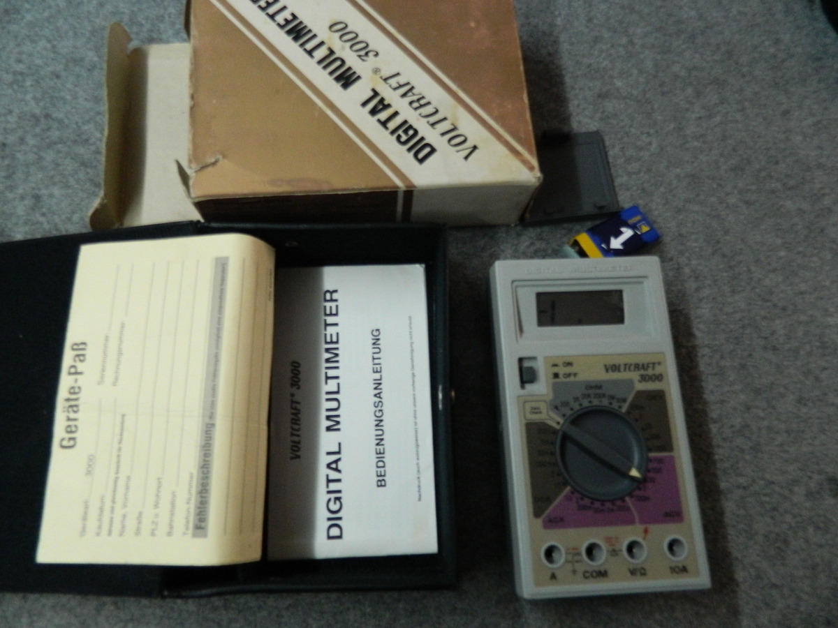

von Christian M. (likeme)
ist leider defekt, es zeigt in allen Bereichen die 1 an, typisch für die
Ohmmessung. Da es laut Vorbesitzer nur herumlag denke ich es liegt ein
Kontaktproblem vor. Ich gebe zu es noch nicht aufgeschraubt zu haben.
Die Batteriekontakte und das Fach ist sauber. 10 Euro incl Versand.

Aus Gründen der Nachhaltigkeit lohnt ein Reparaturversuch immer. Vor
allem für jemanden der die Teile vorrätig hat, wie z.B. den ICL7106. Ich
gehe mal davon aus das der in dem MM sitzt. Der Rest dürfte auch nicht
exotisch sein.

von Jörg R. (solar77)
Jörg R. schrieb:
> Das Voltcraft von Christian M. kommt nun zu mir;-)
Gestern bin ich dazu gekommen das DMM zu öffnen und zu reparieren.
Ursache war tatsächlich der defekte Chip ICL7106. Den hatte ich noch in
meinem Fundus. Nun funktioniert es wieder, muss aber noch abgeglichen
werden. Einen neuen Besitzer hat es auch schon.
Schönes Wochenende in die Runde😀

von Manfred P. (pruckelfred)
> meinem Fundus.
Da fände ich doch Bilder des Innenlebens nett.
Manfred P. schrieb:
>> meinem Fundus.
Das geht nicht, sonst kommt heraus das ich geschummelt habe😀🤥
Ich habe keinen ICL7106 eingebaut, sondern einen MAX130CPL. Quasi ein
Upgrade zum 7106;-)
https://www.mikrocontroller.net/attachment/609827/MAX130-Maxim.pdf
Hier kommen dann noch einige Fotos, hätte ich natürlich schon nach der
ersten Öffnung machen können.
Das Messgerät sieht innen und außen quasi aus wie neu. Es muss aber
mindestens 40 Jahre alt sein, denn auf der Garantiekarte steht noch eine
4-stellige PLZ. Die 5-stelligen Postleitzahlen kamen 1993.

Oben links ein schönes Messgerät von Philips mit LED-Display.
Obere Reihe, drittes von links, ein Multimeter von Beckmann. Hatten wir
um 1990 herum in der Werkstatt. Später habe ich nichts mehr von der
Firma wahrgenommen. Schönes Teil, sieht auch noch sehr gut aus.
Untere Reihe, die 3 gelben DMM. VC96, hatte ich damals auch, 2 Stück.
Eines meiner ersten Messgeräte mit Schnittstelle zum PC. Zu den
Messgeräten gehörte ein Adapter der das Signal per IR herstellte. Der
Adapter hatte eine 25 polige Buchse, wenn ich mich recht erinnere.
Verkaufst Du die Messgeräte auf dem Foto auch?

Was ist das unten links auf dem Photo für ein Gerät?
Vielen Dank.
LG
Stefan
ein "Kaise" SK6220, geliefert in einer wunderschönen Holzkiste.
Wahrscheinlich BJ1980 und sieht aus wie aus dem Laden. 1980 war
Autorange eigentlich noch Zukunftsmusik.
von Manfred H. (manfredbochum)
Frage an Christian,
Oben links das Multimeter von Philips verkaufst du das?
Wäre für mich sehr praktisch beim Arbeiten.
Mit Brille seh ich auf der Platine nicht wo ich messe. Geht nur ohne
Brille, dann erkenn ich aber keine Anzeige mehr auf dem Tischgerät
welches nur ca. 40cm entfernt ist. Bin halt älter.
Gruß Mani
von Stefan R. (stefan1177)
Hi Christian,
würdest Du dieses veräußern?
LG
Stefan
Ihr könnt mich ja kontaktieren wenn ihr das ein oder andere haben
möchtet. Die gelben Bauklötze und das DDR Gerät möchte ich behalten.
von Andrew T. (marsufant)
Tipp für dich: das Philips oben links solltest du ebenfalls behalten.
War damals schon recht gut, und die Qualität die es hat sorgt auch heute
noch für sehr genaue Messergebnisse.
