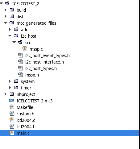

Nachdem ich ein neues Projekt erstellt habe und via MCC die Devices/etc
konfiguriert habe, existiert folgende Konfiguration (hier: Dateien,
Verzeichnisse): LCDI2C1.png
Der Zweig i2c_host stellt dabei die Funktionen für eine Kommunikation
via I2C zur Verfügung.

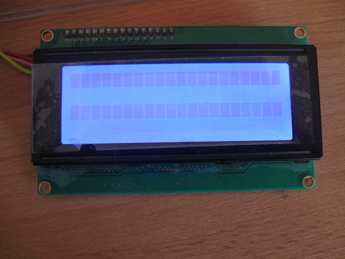

Allerdings ist das Togglen des Backlights sehr lowlevel, also unabhängig
von der Auflösung des Dislays. Und da scheint der Hund begraben zu sein,
denn bisher hat sich noch kein Zeichen auf dem Display  gezeigt. Das
Display sieht auch so aus, als ob es mit meinem Init gar nicht
einverstanden ist. Grundlegende Schreibroutinen funktionieren, denn
sonst könnte ich das LCD nicht togglen.
Das LCD sieht so aus wie in Bild LCDI2C2.JPG.
Das ist merkwürdig zweizeilig. Für das Verständnis der Funktion zeige
ich jetzt mal alle verwendeten #defines

von Εrnst B. (ernst)
Dann zeig doch mal, wie du "LCD_CMD" implementiert hast.
Wenn dort einfach garnix oder was falsches passiert, wird das nix mit
dem Display.
nach allem was wir bislang wissen, könntest du ja auch ein
#define LCD_CMD(x) IO_Expander_Write(rand())
irgendwo versteckt haben, um uns zu trollen.

Ottmar K. schrieb:
> Läuft
> prächtig mit meinem 2Wire-Adapter.
Aber du versuchst auch nicht, den 4-Bit-Modus im 4-Bit-Modus zu
aktivieren.
Deshalb meine Frage nach der LCD_CMD... wenn da keine automatische
Umschaltung für 8bit/4bit-Modus drinnen versteckt ist, ist Harry's
Initialisierungssequenz falsch.
von Sigi S. (sermon)
Εrnst B. schrieb:
> Ottmar K. schrieb:
>> Läuft
> aktivieren.
Das sollte doch alles der Controlle auf dem I2C Adapter übernehmen?!
Er erklärt die Lösung in C für einen PI.
Da sollte locker zum Ziel führen

von Harry R. (harryr)
> dem Display.
Harry R. schrieb:
 void LCD_CMD(unsigned char CMD)
   RS = 0; // Command Register Select
   LCD_Write_4Bit(CMD & 0xF0);
   LCD_Write_4Bit((CMD << 4) & 0xF0);
Genau da liegt das Problem. Beim Initialisieren ist das Display im 8
Bit-Modus. da kannst du nicht zwei Nibble hintereinander raussenden und
einzeln per E-Toggle übernehmen.
Du brauchst da nur das High-Nibble vom "Set 4 Bit Mode"-Commando setzen,
einmal E Togglen.
d.H.: erste Initialisierung per "LCD_Write_4Bit", nicht per "LCD_CMD".
TLDR:
RS=0;
LCD_Write_4Bit(0x20);

Da sind noch Code-Reste drinnen, die viel. merkwürdig sind, einfach
nicht beachten. Mittels einer LED konnte ich sehen, dass immerhin schon
etwas auf den I2C-Bus geschickt wird.
