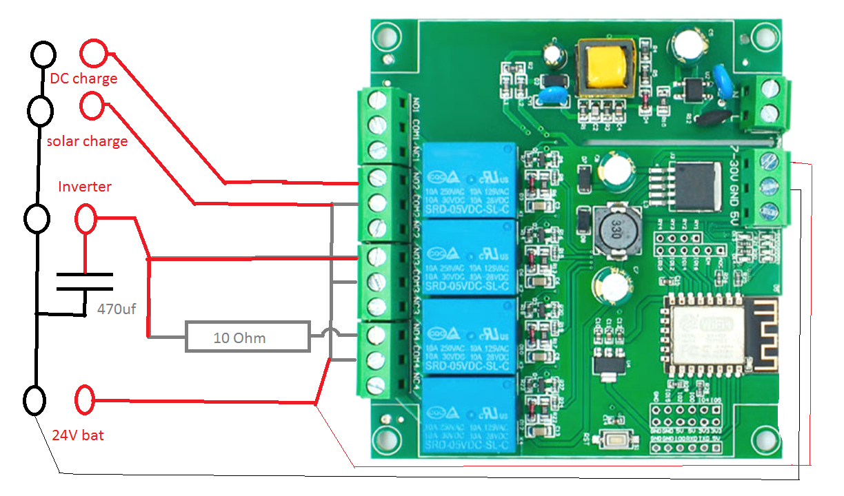

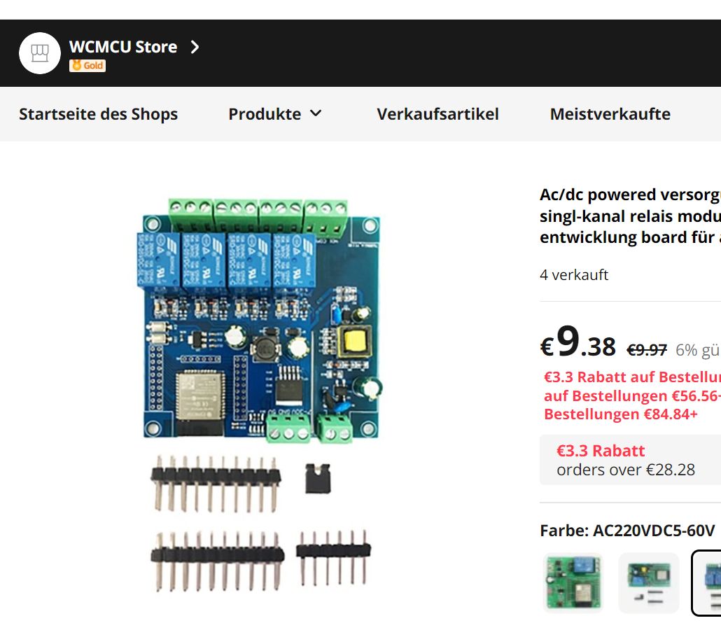

Ziel der bastelei ist das ausgleichen des stromverbrauchs über den tag.
Der akku soll zu zeiten von PV überschuss geladen werden und bei
netzverbrauch soll eingespiesen werden. Die leistung ist digital, +-150W
oder nichts.
Der elektro verbrauch / einspeisung messe ich mit einem shelly EM3.
Teuer aber gut, und dank split-abnehmern auch vom begabten laien
installierbar. Kommunikation mit dem EM3 geht über WiFi.
Akku sind zwei 12V 100ah blei. (standen unbenutzt rum)
Wechselrichter ist ein china GDI 18V, der für $25. Auf 150W eingestellt.

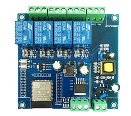

Controller ist ein esp8266 board mit 4 relais, kostet $8.
Ladergerät ist eine gophert 30V 5A, kostet $40.
Schaltbild:
Der 10 ohm widerstand wird zu soft laden der WR elkos gebraucht. Hab
einen 10W drin. Die schaltung braucht zusäzlich einen 30:1
spannungsteiler von der 30V spannung zum analog eingang des esp (ADC
pin).
Die batterie kann über einen externen MPPT auch solar geladen werden.

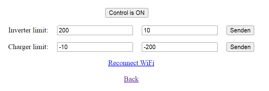

Funktion:
Wenn der shelly mehr als 200W solarüberschuss misst wird wird der DC
lader eingeschaltet. Der lader wird bei weniger als 10W wieder
abgeschaltet
Wenn der shelly mehr als 200W verbraucht misst wird der WR
eingeschaltet. bei weniger als 10W wieder aus.
Diese schwellen sind in "config" einstellbar.

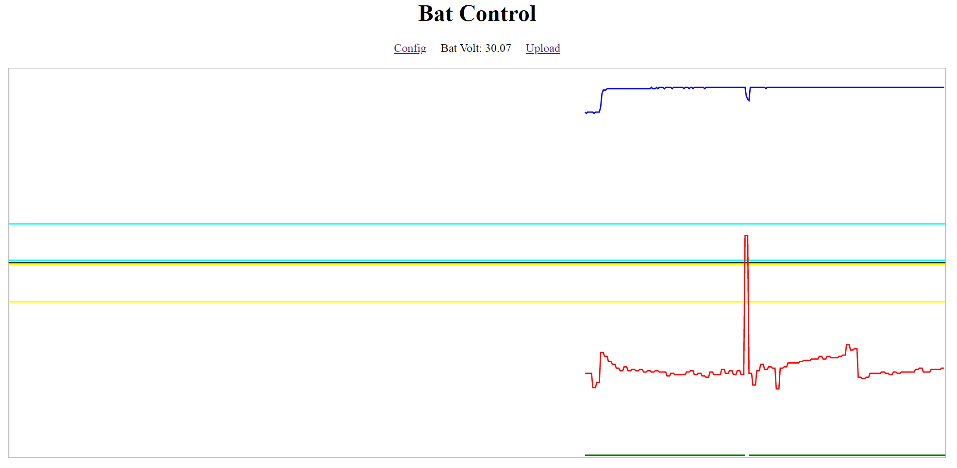

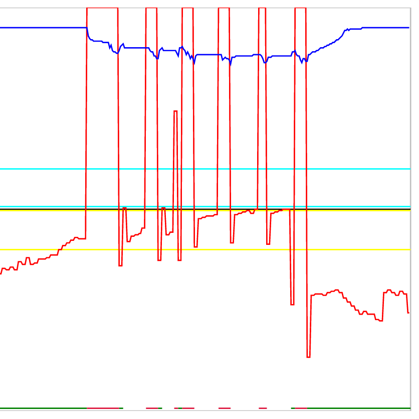

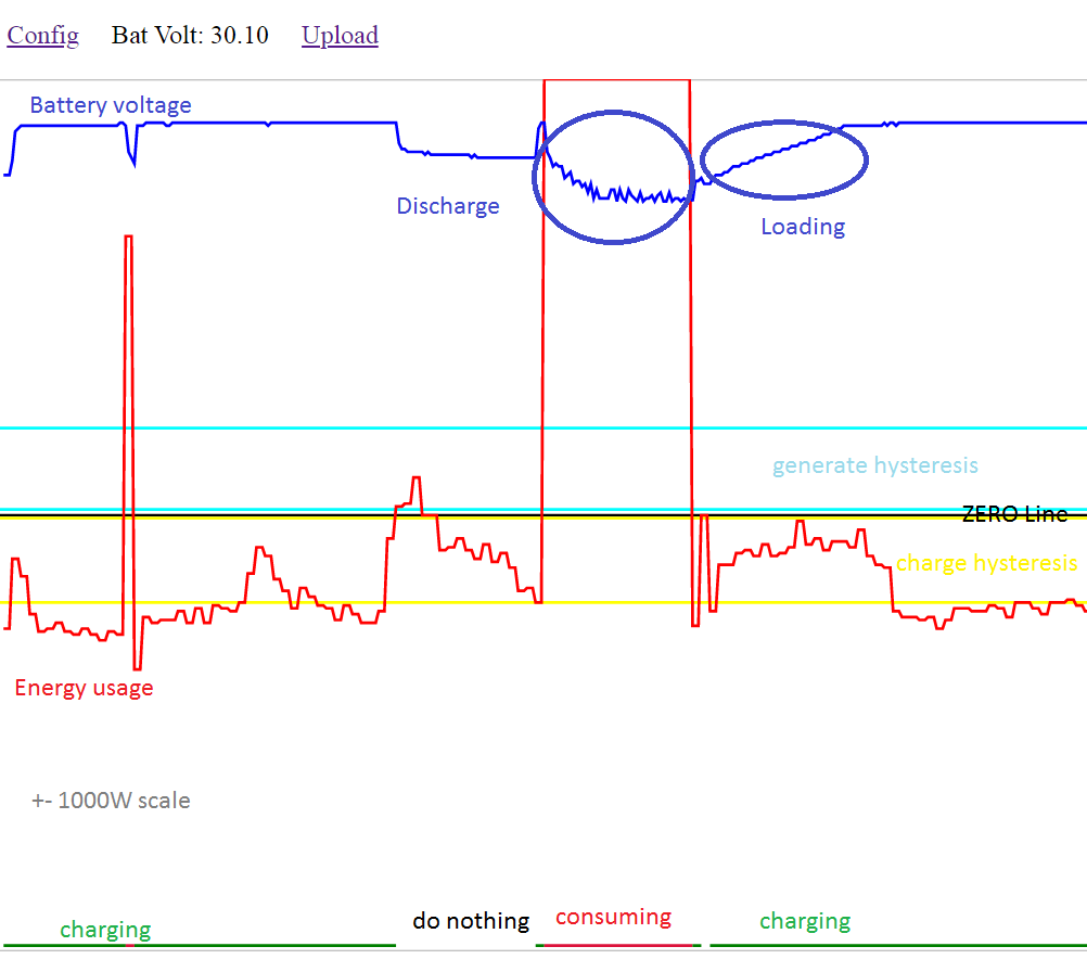

Der kontakt relaisboard - shelly geht über WiFi. Die obige graphik von
batteriespannung und shelly leistung kann mit jedem browser direkt vom
relaisboard abgerufen werden. (esp8266 hat webserver).
In der graphik oben ist die schwarze linie 0 watt, oben verbrauch, unten
einspeisun meiner balkon-pv. Skala ist +- 1kw.
In zukunft und falls sich das konstrukt bewährt möchte per
openweathermap die solarleistung des nächsten tages ermitteln um
batteriemanagement zu betreiben.
Wenn mir jemand zwei lifepo4 akkus 12V 200ah spenden will mach ich das,
mit bleibat 1kwh hat das wenig sinn.
von Michael B. (laberkopp)
Richtig.

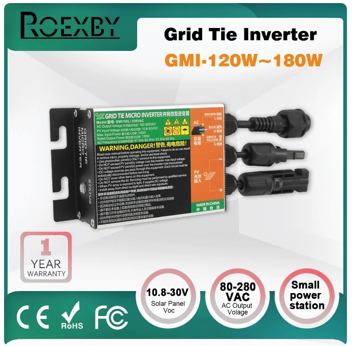

Max M. schrieb:
> GDI 18V
Was soll das sein, Akkuschrauber ? Zu faul für einen Link.
Klingt wie ein Labornetzteil.
Aus dem Netz laden, nachdem der WR ins Netz eingespeist hat. Kann man
machen, ist halt nicht sonderlich effizient.
Hint: lass es gleich sein.
So viele Dinge sind krass fehldimensioniert, dass es wenig bringt.
von Max M. (ulfkotte_17)
Michael B. schrieb:
>> GDI 18V
Ein bild bekommst du. Link muttu selber suchan.
Ist es. Schaltnetzteil.
Es kann einfachst in bestehende PV integriert werden.
Sicher nicht. Ich will nicht so realitätsfern denken wie du. Zweites
bild ist wie das teil 150W der verbrauches meines "air frier" übernimmt.

Max M. schrieb:
> Michael B. schrieb:
>>> GDI 18V
Kein Wunder, dass man nichts findet, wenn du das Ding GDI nennst obwohl
es GMI heisst.
Wenn du beim Aufbau auch so aufmerksam bist...

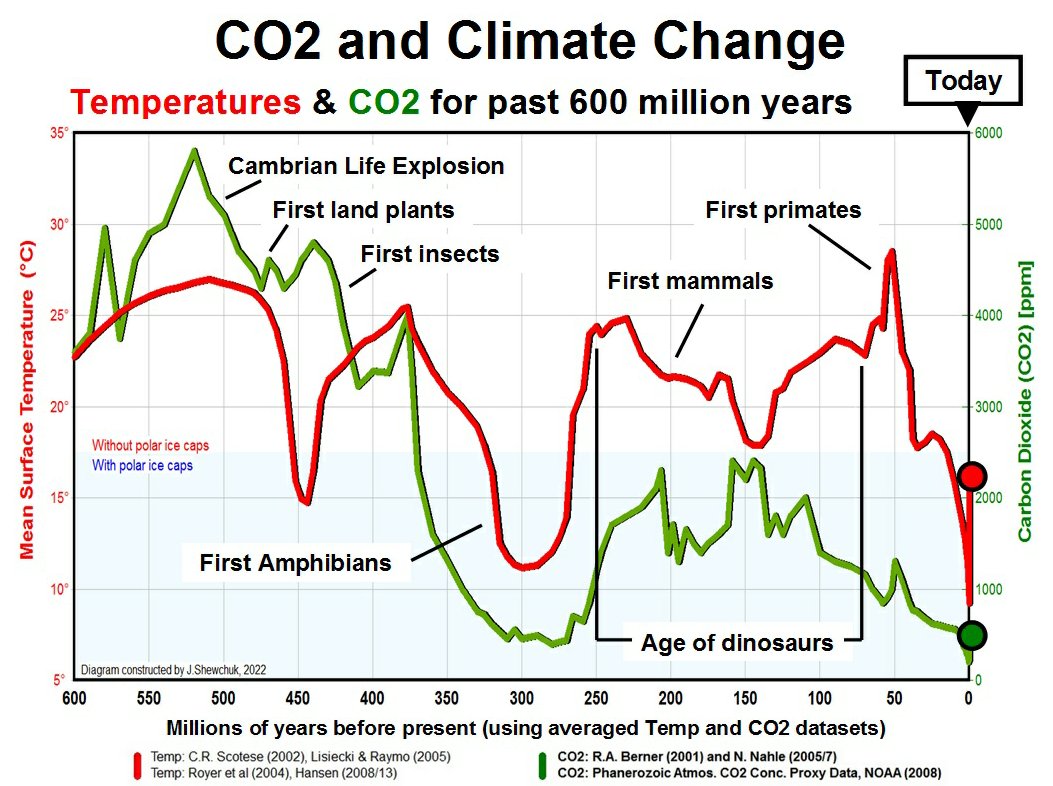

Früher hatte es ja CO2 bis zu 6% und nicht mikrige 0.04% wie heute. War
das die ursache für die biblische flut?

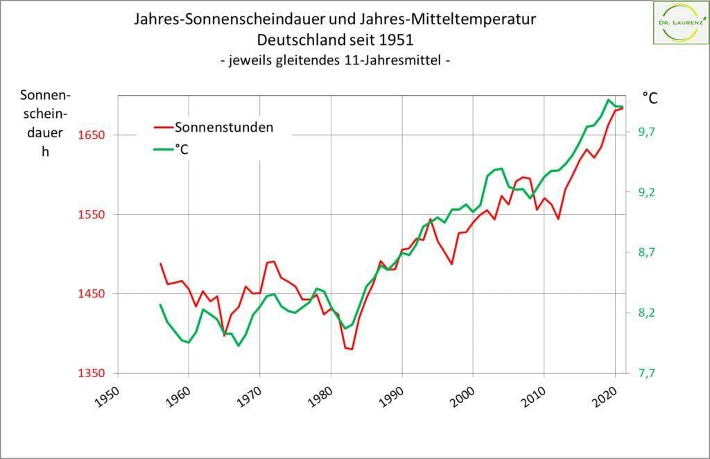

Nebenbei zum Diagramm sei angemerkt, das früher die Erde schneller
drehte, also die Tage kürzer waren. Das hatte auch zur Folge, dass die
Tag- und Nachtunterschiede kleiner waren. Dadurch waren die gemäßigten
tropischen Zonen auch deutlich breiter als heute. Der Unterschied wäre
heute noch stärker, wenn nicht die Kontinente auseinander gebrochen
wären und sich Meere dazwischen gebildet hätten. Das dämpfte den
Einfluss.
Damit wären zwei wichtige Faktoren genannt, die den Klimaverlauf über
viele Millionen von Jahren prägten und es heute noch machen.

von Cha-woma M. (Firma: --------------) (cha-ar-196)
Max M. schrieb:
> Michael B. schrieb:
>>> GDI 18V
G = Grid
D = Tie
I = Inverter
Ist doch einfach, oder?

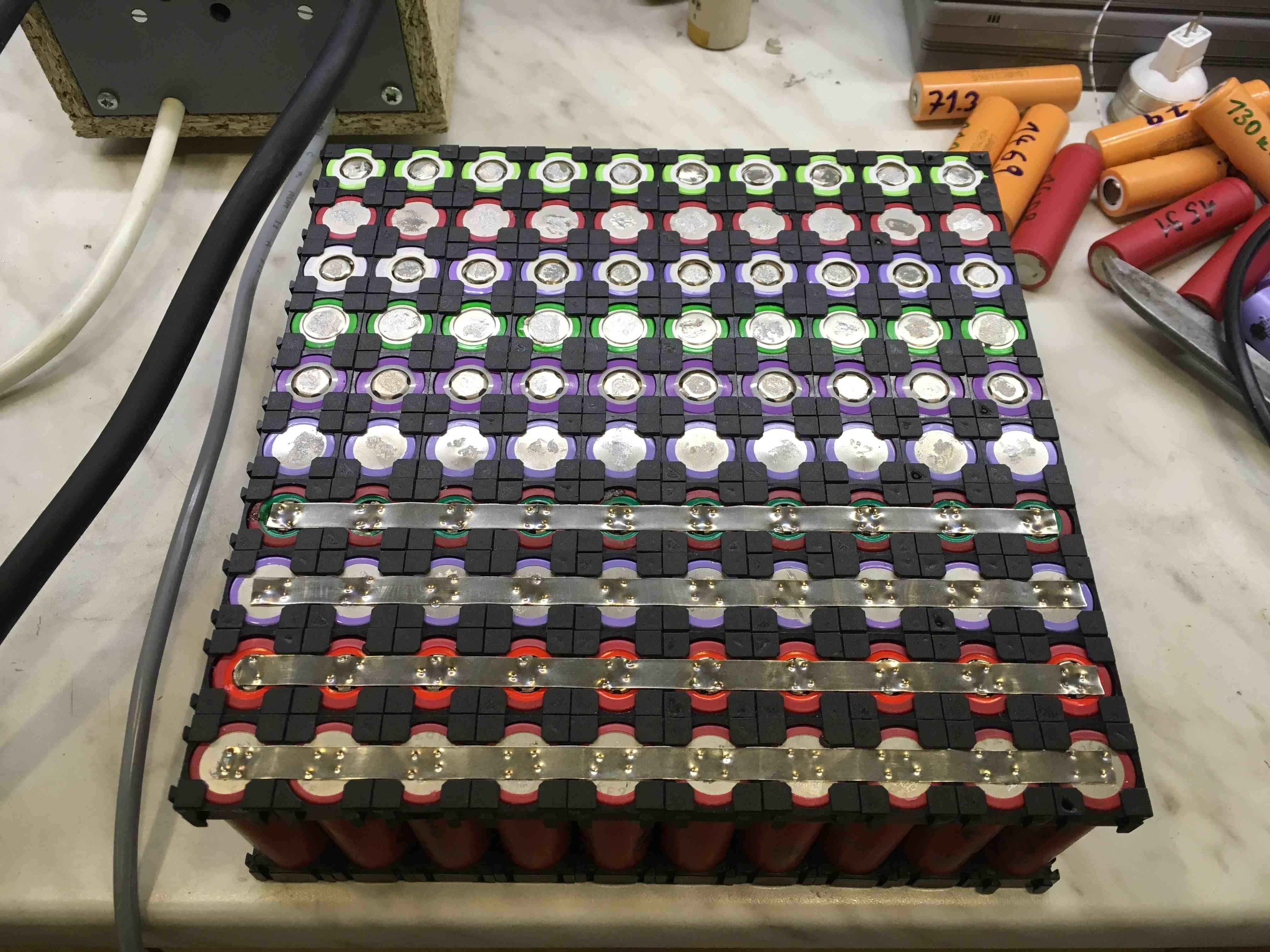

Ich hab geerntete 18650 als 7s25p mit ETA3000 balanciert seit etwa 3
Jahren laufen. Der hat bis jetzt etwa 2,5MWh durchgenudelt...
Interessant. Das ist äquivalent etwa 24V 50ah?
Hast du die anlage irgendwo dokumentiert?
Für 10 eur gibt es das teil auch auf esp32 basis.
Das mehr an ram des esp32 erlaubt eine grössere feiner aufgelöste
graphik. Nicht die daten sind das problem sondern der string für das svg
format.

von Roland E. (roland0815)
Max M. schrieb:
Nein. Doku gibts keine. Sind knapp 80Ah. Dimension LKW-Batterie, 24V
(17,5..29,4). Gefahren wird die Batterie zwischen 22 und 29V. Die Zellen
habe ich mit einem Chinalader zweimal geladen einmal entladen bewertet
und danach selektiert.
Der ETA3000 ist halt cool, weil ein simpler aktiver Balancer für zwei
Zellen mit hinreichender Genauigkeit. Nix programmieren oder ähnlicher
Killefick.
Aktuell ist ein neuer 8s in Planung, genug Zellen sind inzwischen da.
Dann können noch mal 200W aufs Dach und der Wechselrichter rennt bis
früh durch.
C. D. schrieb:
> ...schafft die Einspritzpumpe eines LKW mit zwei Fahrern bequem am Tag.
Wenn ich die so betreibe, dass es nach Sonnenuntergang hell in der Bude
wird, stinkt das aber nach Diesel und reicht keine drei Jahre...
Markus W. schrieb:
> 4 Stück für 75€ inkl. MwSt.
Ali, Versand 4€
Ist aber der der ESP32-C3, ein single core.
