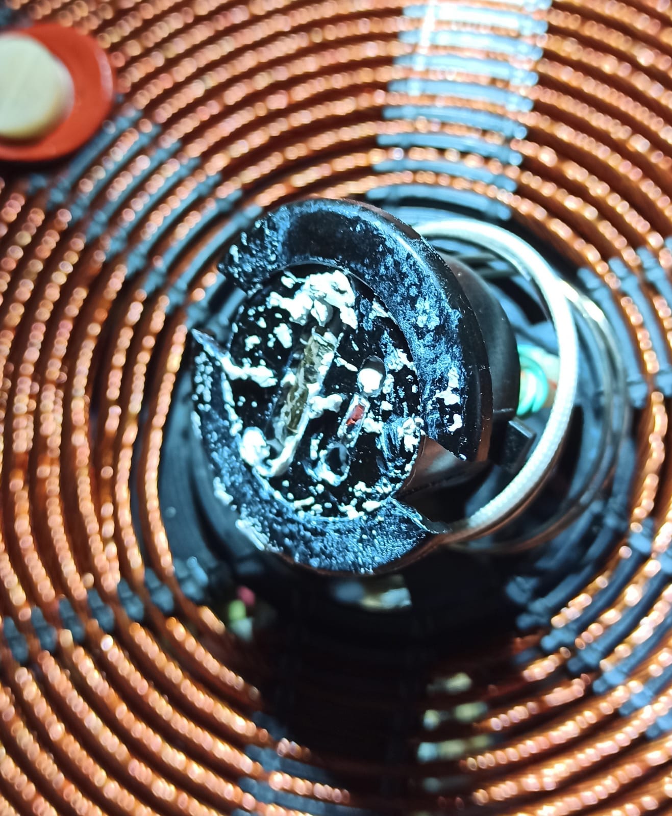

Hier ein älterer Induktionskocher von etwa 2010.
War der Erste Induktionskocher welchen ich seit dem in Einsatz habe.

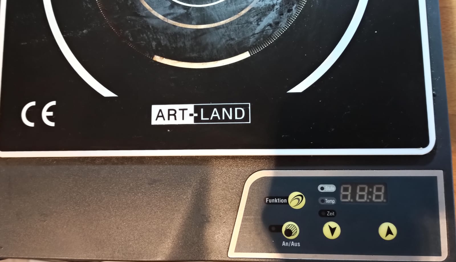

Mit mechanischen Menütasten-
Ist heute während des Kochens durch satten Kurzschluss ausgefallen.
16 A Sicherungautomat löst aus.
Von Außen keinerlei Einwirkungen.

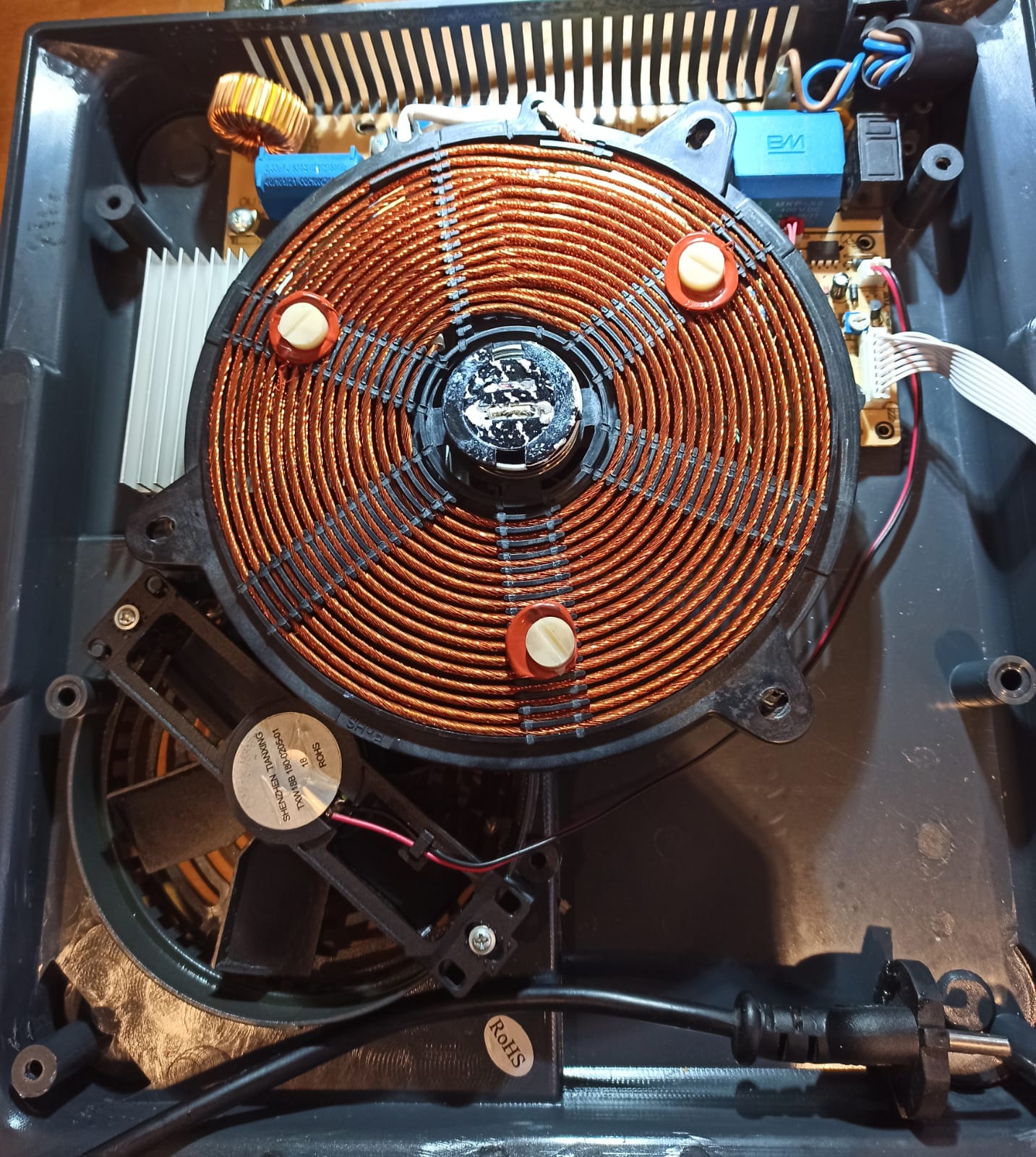

Ehe ich weitersuche möchte ich hier nachfragen,außerdem ist das
Innenleben nicht uninteressant.
Wer sich damit auskennt könnte vielleicht bei dem tollen Fehlerbild
eine Aussage treffen,Interne Sicherung o.K.
Interessant ist das die Sensoren ,Temperatur 275 Grad und
Temperaturdiode
Einfach gewechselt werden konnte.

Hat er einen C im Eingang? Du erinnerst dich, der entsprechende C war an
dem HSV921, den ich von dir habe, auch der Grund für den Totalausfall.
Dem sah man äußerlich nichts an, erst beim Abwickeln des Cs sah man auf
den innersten Wicklungslagen das Malheur.

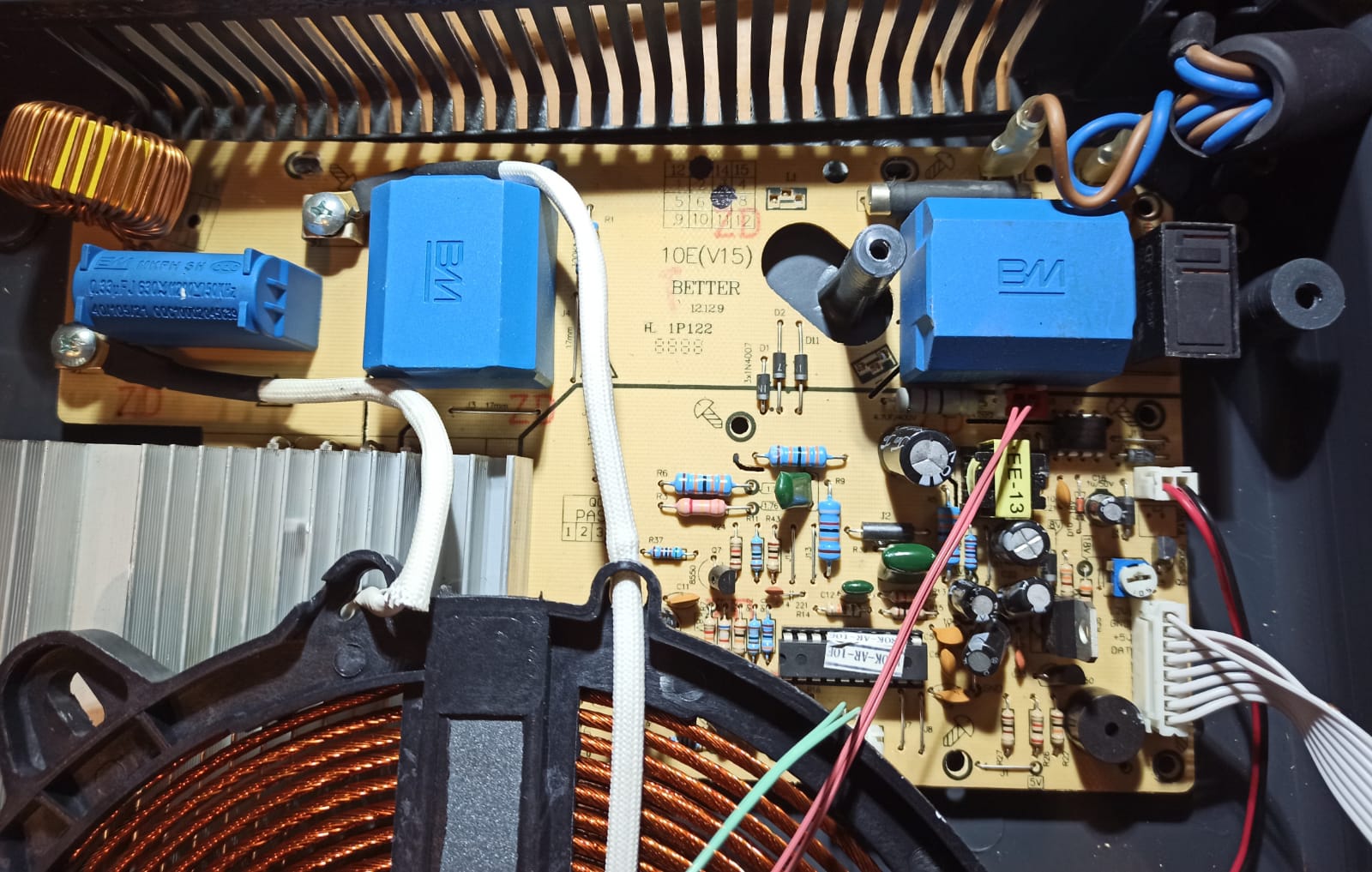

von Al. K. (alterknacker)
Da hatte ich schon daran gedacht.
Alles Steckbare raus und Spule abgeklemmt.
Sicherung mit 6 A Sicherung überbrückt.
Nichts passiert!
Sensoren,Ventilator und Bedienanzeige angesteckt.
...siehe da, man kann alles einstellen.
Lastspule angeklemmt, eingeschaltet und provisorische Sicherung fällt.
Härtetest ,interne Sicherung überbrückt.
16 A Sicherungsautomat fällt.
Keine Sichtbaren Schäden an Leiterplatte und Bauteilen.
..Ende der Geschichte!
MfG
alterknacker

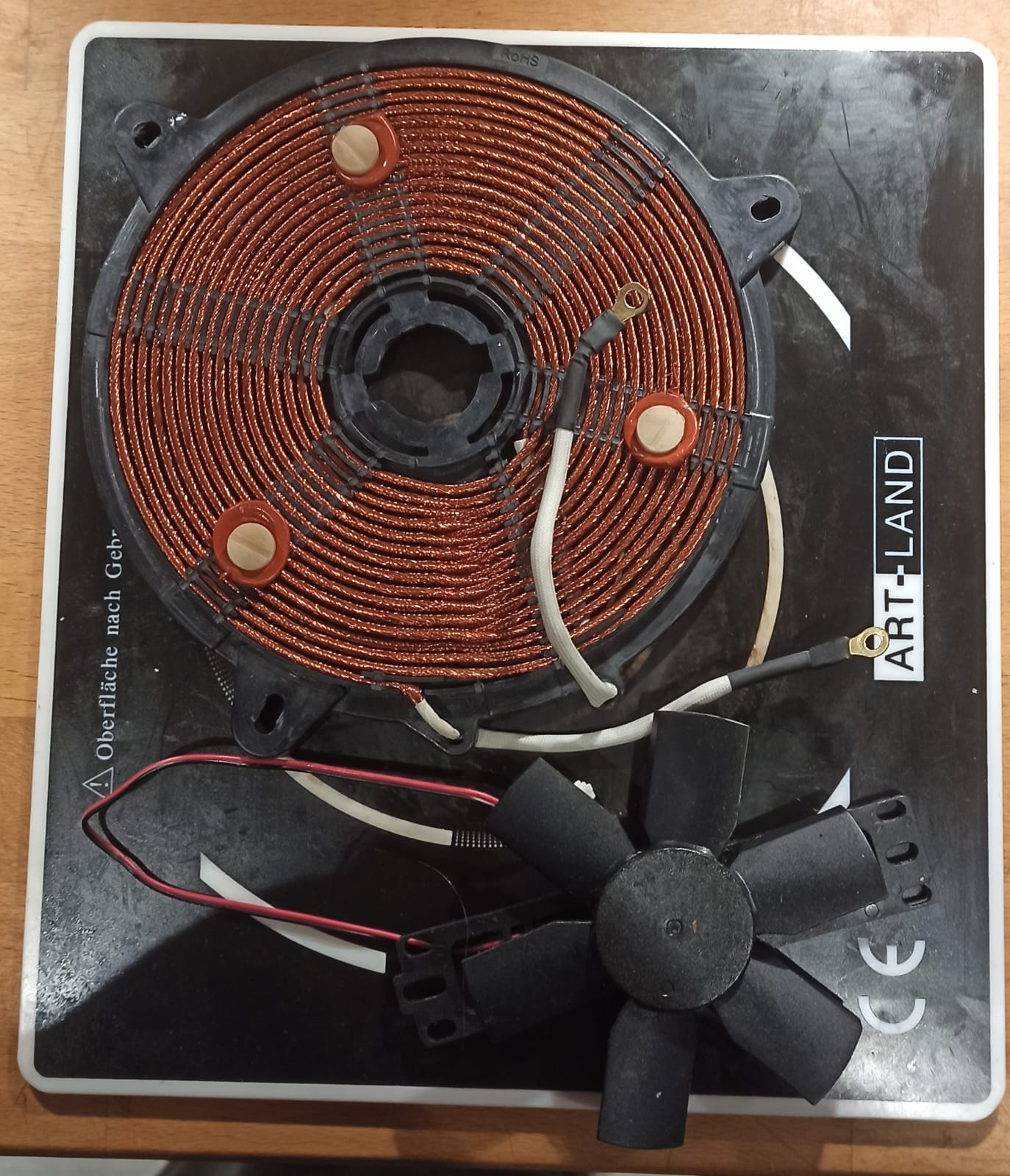

Das sind die Reste.
Ist die Spule auch HF Tauglich?
MfG
alterknacker
Wenn du die Definition für "HF" nimmst, die man vor 100 Jahren so hatte,
vermutlich. :-)
Wenn "HF" erst bei 1 GHz anfängt, dann bestimmt nicht.
Ich vermute, dass die irgendwo im Bereich einiger 10 bis maximal etwa
100 kHz herum dümpeln mit diesen Induktionsherden. Muss ja nur hoch
genug sein, dass es in einem einfachen Stahlklotz ausreichend
Wirbelstromverluste verursacht.

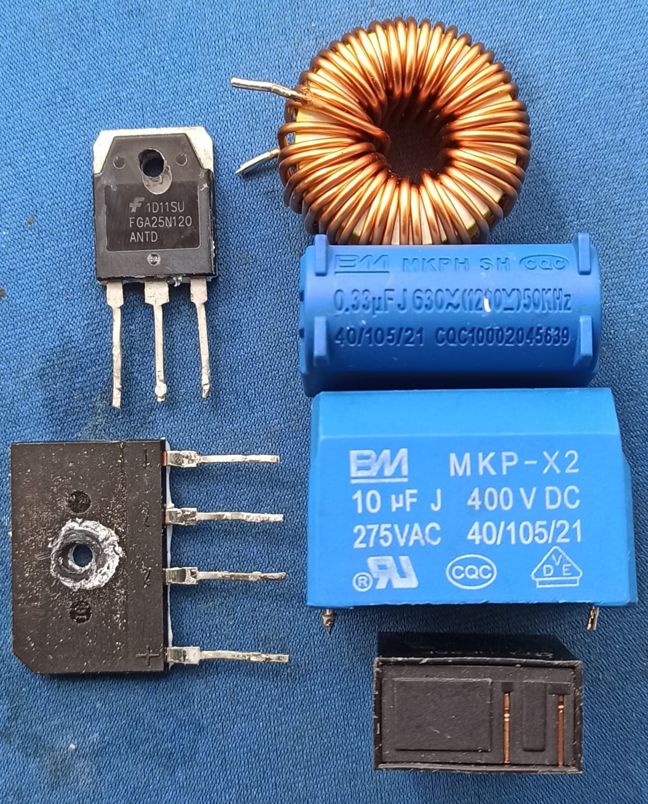

Diese Teile sind auch wieder aufgetaucht
