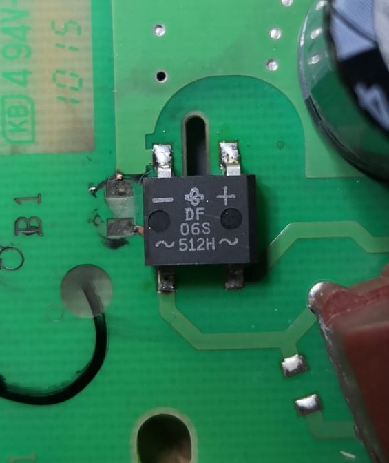

Situation: Nach dem Defekt wurden starke Brandspuren neben dem
Gleichrichter entdeckt. Das Bauteil selbst hat sich allerdings bereits
in Luft aufgelöst...
Der Schaltung nach zu urteilen scheint dies wohl ein Kondensator für
mindestens 250VAC gewesen zu sein. Doch welche Kapazität wird der
Kondensator wohl besitzen? Gibt es typische Werte?

ich würde 10nF schätzen/nehmen

Die Schaltung sieht eh' interessant aus. Wozwischen war das Bauteil
angeschlossen? Ich kenne solche Kondensatoren, die über Brückendioden
sitzen, nur im Viererpack in Audioanwendungen.
> Doch welche Kapazität wird der Kondensator wohl besitzen?
Bestenfalls ein paar hundert pF, denn so kleine Bauteile gibt es nicht
mit mehr Kapazität.

Ich vermute, dass der Kondensator zwischen dem Plus- und dem
Minusanschluss des Gleichrichters angeschlossen ist und Transienten beim
Übergang vom Durchlass- in den Sperrbetrieb der Dioden abfangen soll.
Dann reichen aber wenige pF nicht aus. Die Spannungsfestigkeit muss nur
über der gleichgerichteten Spannung sein, die ich nicht kenne. Dann
könnten aber auch 10 nF in 1206 verfügbar sein (reine Vermutung ohne
Nachprüfung).
Die Schaltung läuft auch ohne Kondensator, ansonsten ist noch mehr
kaputt.
Wenn sie läuft, kann man 2.2-10nF/630V~/1kV probieren, jenseits dessen
ist der Gleichrichter eh kaputt.
https://www.distrelec.de/de/keramikkondensator-2nf-1kv-1206-10-kemet-c1206c222kdractu/p/30111190
Dann hätte der Layouter sich den Aufwand mit dem Schlitz zwischen den
beiden GR-Pins aber im Grunde sparen können...
Fazit: falls das Bauteil tatsächlich zwischen + und - drin ist, dann
birgt das Design sicher woanders auch noch Überraschungen.

Aktuell nicht, aber es sind zusätzliche Defekte vorhanden & bereits
bekannt. An sich wäre der Kondensator ja nicht zwingend notwendig für
die Funktion.
> angeschlossen?
Hab mich auch gewundert und so noch nie gesehen. Gleichrichter wandelt
230V Eingangsspannung in Gleichspannung um, welche im Anschluss
Gewandelt wird (wohl auf 5V) und final für die Steuerung eines Tubmlers
(Miele) verwendet wird.
Lothar M. schrieb:
> In 1206?
Richtig, Bauteilegrösse ist 1206 (optisch verglichen)

Kleine Korrektur: Der Brückengleichrichter ist für 600 V Spitzenspannung
ausgelegt. Der Schlitz zwischen dem Plus- und dem Minusanschluss könnte
dem Schutz gegen Überschläge dienen. Bei diesen Spannungen scheint mir
ein Kondensator in der Bauform 1206 ohnehin fragwürdig. Da sollte man
genauer prüfen, wo der untere Anschluss des Kondensators hinführt und
danach die weitere Vorgehensweise neu durchdenken. Liegt der Kondensator
wirklich - wie von mir ursprünglich vermutet - über der
Ausgangsspannung, würde ich als Ersatz jedenfalls hier kein SMD-Bauteil
mehr einsetzen. Genügend Platz für einen MKS / MKT o.ä. Kondensator
scheint ja vorhanden zu sein.

nochmal zum Thema zurück:
die etwa gleiche Schaltung (KerCo an Brückengleichrichter) gibt es auch
bei Bosch eBike Ladegeräten, AVM und devolo (Powerline und
WLAN-Repeatern)
hier hat jemand C12 und C13 eines Bosch Ladegerätes gemessen:
https://www.pedelecforum.de/forum/index.php?threads/bosch-ebike-charger-36-4-230-defekt.62742/post-1514148
demnach sind das spezielle C0G Kerkos der Bauform 1206 mit 10nF und
250VAC Rating, z.B. Kemet CAN12C103KAGACTU
