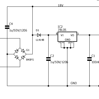

zufälligerweise bin ich über eine merkwürdige Gleichrichter-Schaltung
gestolpert, da ist nach dem Gleichrichter ein Kondensator zur Glätttung
(wie üblich), dann kommt jedoch eine Diode und noch ein Kondensator,
bevor die Spannung mittels 78L05 auf 5 Volt runter geregelt wird.
Wozu ist die Diode und der 2. Kondensator gut?

Ich sehe nichts dergleichen. Für mich ist das ein normaler (wenn auch
unüblich gezeichneter) Brückengleichrichter mit Siebkondensator C4 für
die 18V.
Diese 18V werden dann mit IC2 auf 5V heruntergeregelt. Die D1 dient
zusammen mit dem C1 nur der Entkopplung des 5V-Reglers, vermutlich gegen
kurzzeitige Spannungseinbrücher durch eine an diesen 18V hängende
geschaltete Last. Die Einbrüche dürfen aber wegen des winzigen
1µF-Pufferkondensators wirklich nur ganz kurz sein.

Die 18Volt Versorgung kann so schneller zusammenbrechen, als die
entkoppelte Versorgung für den Spannungsregler. Gewünscht, wenn die
daran angeschlossene Logik Netzausfall erkennen und "noch schnell"
darauf reagieren soll (durch Auswertung der 18V-Schiene).
von Udo S. (urschmitt)
Die Diode sorgt dafür dass von C2 kein Strom mehr "rückwärts" auf die
18V Schiene fließen kann.
Annahme: auf den 5V sitzt eine Steuerung (Logik oder µC)
Durch die Diode wird verhindert dass ein Spannungszusammenbruch auf den
18V die Steuerung auf den 5V zum Reset oder undefiniertem Verhalten
bringt.
Allerdings sind die 1µF als Siebung in beiden Fällen ziemlich klein.

von Joerg L. (Firma: 100nF 0603 X7R) (joergl)
Die Schaltung ist von hier:
https://www.digital-bahn.de/bau_weiche/weichei.htm
https://www.digital-bahn.de/shopping/mediafiles/pdf/weichei_2v10_schaltplan.pdf
Nein, ich bin nicht der TO. Ich kenne die Schaltung, da ich mich mit
diesen Decodern vor Jahren mal beschäftigt habe.
Dies ist ein gutes Beipiel dafür, wie man durch Salami-Taktik viele
hilfsbereite Menschen (sinnlos) beschäftigt.
Mit dem Wissen, daß vor dem Brückengleichrichter kein 50Hz AC, sondern
ein Modellbahn-Digitalsignal anliegt, machen die Diode und die kleinen
Kondensatoren nämlich Sinn. Die Schaltung macht genau das, was sie soll.
Zuverlässig.
Udo S. schrieb:
> Die Bezeichnung des Gleichrichters deutet jetzt nicht auf eine hohe
> Eingangsfrequenz hin.
Glaub ichs: ein deutsches Datenblatt, schon ewig nicht mehr gesehen...
- https://cdn.sos.sk/productdata/d6/0c/aedaf02b/b125fs.pdf
Für "mittlere Frequenzen" mit einem Sperrverzug von typ. 300 ns.
Also schon 10x schneller als die 1N400x mit typ. 2.0 us.
In der Stückliste des Decoders steht:
"Gleichrichter 8.5 x 10 mm, 1A, schnell, z.B. HDBLS101G...HDBLS104G"

von Stephan S. (uxdx)
Lothar M. schrieb:
> Achim H. schrieb:
>> Nunja, der 18V-Kondensator hat auch nur 1µF.
> Diese Kondensatorwerte sind das eigenlich Merkwürdige an dieser
> Schaltung.
> Mich würde interessieren, wer auf 18V nur ein paar µA braucht. Bei mir
> wären da 2-3 Zehnerpotenzen mehr drin...
> @Stephan S. (uxdx): wo hast du die Schaltung her? Gibt es da einen Link
> dazu?
w.o. schon geschrieben
da war mir nicht klar, dass da 10 kHz auf dem Gleis sind. Wieviel die
Weichen an Strom ziehen weiss ich auch nicht, da im ULN2003 immer
mindestens 3 Darlingtons zusammengeschaltet sind, wird das wohl mehr als
1 A sein.
Weiterhin ist merkwürdig, dass in einer anderen Schaltung des
Digital-Bahn-Konstrukteurs 2x 10 µF als Glättungskondensator vorgesehen
sind, obwohl da nur ein paar LEDs angesteurt werden
https://www.digital-bahn.de/shopping/mediafiles/pdf/led_dekoder_2v10_schaltplan.pdf

Udo S. schrieb:
> müssen von dem Kondensator nur ein paar µs überbrückt werden.
Nö, es muss überbrückt werden bis die Lok über die Weiche gerumpelt ist
die schlechten Kontakt bewirkt. Glücklicherweise läuft dabei der Motor
auch als Generator.
