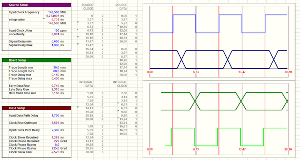

Ich bin gerade etwas ratlos welche constraints man wirklich selber setzen muss. Ich habe ein Design, in dem ein ADC von mir aus dem FPGA heraus mit einer 50MHz Clock versorgt wird. Diese 50MHz werden intern im Spartan 3 aus einer Referenzclock erzeugt. Damit wird jedes Entity auch versorgt.
Die Constraints für die DLL werden automatisch erzeugt, damit das Synthesetool weiß wie schnell das ist.
Die ADC Daten werden dann parallel wieder an den FPGA gegeben und dort werden die Daten verarbeitet. Meine Frage dazu lautet ob das Synthesetool weitestgehend alles automatisch macht, wenn man die Geschwindigkeit der Referenz definiert. Also werden die 16bit breiten ADC Datenleitungen intern nicht weit voneinander entfernt geroutet, sondern möglichst gleich lang um gleiche Latenz zu bekommen?
Wie sieht das mit einem SPI Master im FPGA aus? Muss ich hier irgendwelche Constraints manuell setzen?

Die maximale Toleranz der zeitlichen Varianz der Ausgänge gegenüber dem Takt. Diese kommen aus den Setup- und Holdtime-Angaben im Datenblatt. Faktisch geht es im Wesentlichen darum, ob die Daten zur pos. oder neg. Flanke des Taktes anstehen müssen und wie lange um diesen Bereich herum die Daten stabil sein müssen. Gfs muss das für beide Flanken eingestellt werden, wenn du DDR taktest.
Prinzipiell erstmal alle, wobei in vielen Designs die Angabe der Taktfrequenz (und die Pinzuordnung) schon ausreicht.
Kein gute Idee. Die im FPGA erzeugten Takte sind i.d.R. mit relativ hohen Jitter behaftet. Der Taktjitter wird vom ADC in einen Amplitudenfehler umgewandelt und äußert sich in erhöhtem Rauschen (außer man sampelt DC, aber dann braucht man keinen 50 MHz ADC).
Ja, die automatischen (Takt-)Constraints an DCM/PLLs funktionieren bei Xilinx/ISE ganz gut.
Der ADC hat eine gewisse Latenz zwischen der Taktflanke am Eingang und bis valide Daten auf den Leitungen anliegen. Diese Latenz steht im Datenblatt des ADC. Zusätzlich spielt ggf. noch die Leitungslänge (Takt hin zum ADC, Daten zurück zum FPGA) eine Rolle. In Summe muß das dem Synthesetool bekannt gemacht werden:
TIMEGRP "TG_ADC_DATA" OFFSET = IN x.y ns VALID z ns BEFORE "ADC_CLK";
NET ADC_DATA<0>    TNM = "TG_ADC_DATA";
NET ADC_DATA<1>    TNM = "TG_ADC_DATA";
NET ADC_DATA<2>    TNM = "TG_ADC_DATA";
Normalerweise nicht. SPI wird üblicherweise über chip select synchronisiert. Die Signale vom Master (CLK, DO, CS) kommen i.d.R. alle aus der gleichen Taktdomäne und sind daher nur routing delays unterworfen. Die Unterschiede in den routing delays liegen (je nach Chip) in der Größenordnung unterhalb einer Nanosekunde und sind für SPI nicht relevant. Wie schnell ist denn der SPI-Takt?
um eine Minimierung der Laufzeit zwischen den eizelnen Leitungen eines parallen Busses "kümmern" sich die Synthesetools nicht, da hat man mit den timing-constraints keinen Einfluß drauf.
Üblicherweise lässt man sich einen Report für die einzelnen Leitungen ausgeben und wenn es passt, packt man (im fpga-Editor) ein Attribut "dedicated routing" drüber damit das in späteren Läufen nicht verändert wird.
Bei ADC Eingängen sorgt man dafür, das als erste FF im FPGA die FF in den IO-Pads genutzt werden und nicht welche tiefer in der logic-Fabric. Manchmal muss man deshalb den VHDL-Code umschreiben, bspw. um unnötige Resets von die genannten FF zu entfernen.
Man kann auch mit den IO-delay elementen einiges untereiannder zeitlich verschieben, aber das ab spartan-6 und weniger/garnicht im Spartan-3 .
