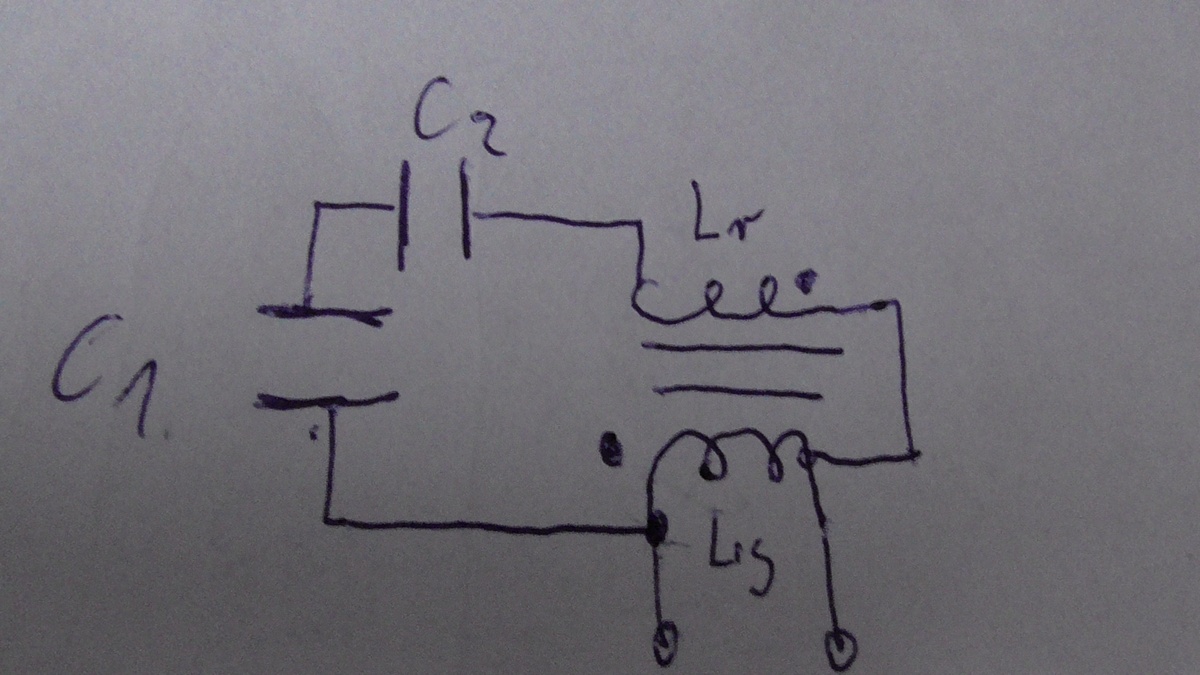

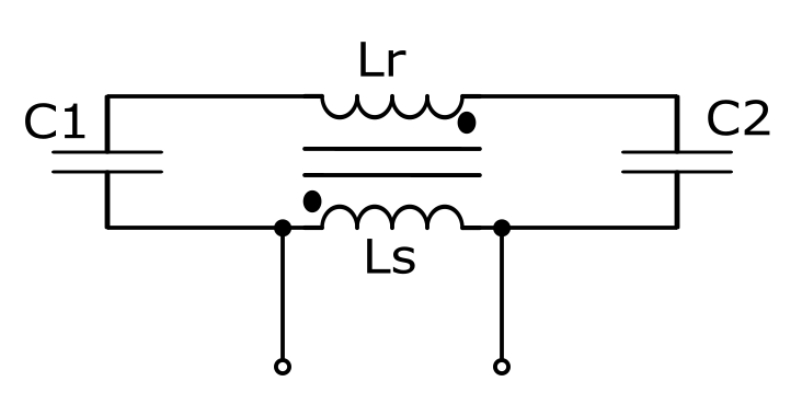

ich würde gerne den Frequenzgang der angehängten Schaltung berechnen.
Meine Idee ist, eine Parallelschaltung von Ls und (C1, Lr und C2 in
Serie) anzusetzen und dabei die Induktivitäten jeweils um den
Gegenkopplungsfaktor Wurzel(Lr x Ls) zu erhöhen. Ist das korrekt, oder
übersehe ich hier etwas?
P.S.: Zu den Induktivitäten: die sind so gepolt, dass sich die
Magnetfelder addieren, wenn die Ströme in unterschiedliche Richtungen
fließen.
> fließen.
... und sich aufheben wenn sie in gleicher Richtung fließen und gleich
hoch wären. Du hast jedoch in LS immer den größeren Strom. Im Zweig C1,
Lr und C2 liegen eben C1 und C2 die den Unterschied machen.
Ich persönlich würde zunächst einmal mit LTspice simulieren. Das ist
eine wirklich interessante Schaltung.
mfg Klaus

von Klaus R. (klara)
Andras H. schrieb:
> Bei sehr hoher Frequenzen würden C1 und C2 als Kurzschluss agieren.
> Daher hätte man eigentlich 2 Induktivitäten parallel geschlossen? Oder?
Antiparallel. Die Magnetfelder sind gegensinnig und heben sind im
Idealfall auf. Dann wirkt nur noch der Ohmsche Widerstand. Allerdings
bringt diese betrachtungsweise Klarheit in Arbeitsweise der Schaltung.
Nur, reale Induktivitäten und Kapazitäten habe eine Resonanzfrequenz.
Danach fungieren sie gegenteilig. Bei einer Induktivität wird die
kapazitive Komponente dominierender. Beim Kondensator tritt die
induktive Komponente hervor.
In der Praxis hilft da nur LTspice mit realen Modellen z.B. von Würth!
mfg klaus
von Rudolf M. (rudolf_m)
> Man kann höchstens den Impedanz abhängig von dem
> Frequenz berechnen/messen.
Ja, das hab' ich gemeint. Zum Messen müsst' ich es erst bauen, und im
MHz-Bereich bin ich nicht so firm und auch nicht ausgerüstet.
> Bei sehr hoher Frequenzen...
> Bei DC...
Ja, eh, aber dazwischen wird's interessant. Bei irgendeiner Frequenz
wird's auch so sein, dass die Kondensatoren mit den Induktivitäten einen
symmetrischen Schwingkreis bilden; diese Frequenz z.B. interessiert
mich. Und dann ist natürlich noch die Frage, ob das die einzige Resonanz
ist (vermutlich nicht), und wo die anderen liegen und wie sich die nach
außen bemerkbar machen.
Meinen Ansatz hab' ich schon in meinem Post geschildert; was mich noch
daran stört, ist, dass ich in der Berechnung die induktive Kopplung
vermisse. Die ist nur mit einer höheren Induktivität der beiden Spulen
berücksichtigt, aber mir fehlt die Stromübertragung zwischen den Spulen;
deshalb meine Frage, ob der Ansatz korrekt ist oder ich einen Denkfehler
mache.
> mfg klaus
Ich möchte die Schaltung erst einmal theoretisch und im Idealfall
verstehen; ob die je realisiert wird, hängt noch von vielen anderen
Faktoren ab.
Bei der Schaltung gibt es mehr als eine Resonanzfrequenz.
Gleichphasiges Schwingen:
Streuinduktivität parallel zu den beiden Kondensatoren parallel.
Gegenphasiges Schwingen:
Lges aus beiden Wicklungen in Reihenschaltung in Reihe zu den beiden
Kondensatoren
Schwebungsschwingen aus den zwei induktiv gekoppelten Schwingkreisen
(des gleichphasigen Schwingen).

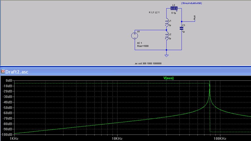

von Günter L. (Firma: Privat) (guenter_l)
>verstehen;
Das ist einfach nur ein Schwingkreis, in welcher Reihenfolge
die Teile nun in Reihe geschaltet sind spielt keine Rolle.
Könnte man auch so zusammenschalten wie "von B. P." gezeigt
hat, daß Verhalten würde genau gleich sein. Die Kapazität
ist, Kehrwerte von C1 C2 addieren und davon wieder den
Kehrwert berechnen. Nun kannst mit der Thomsonschen
Schwingungsformel die Resonanzfrequenz berechnen.

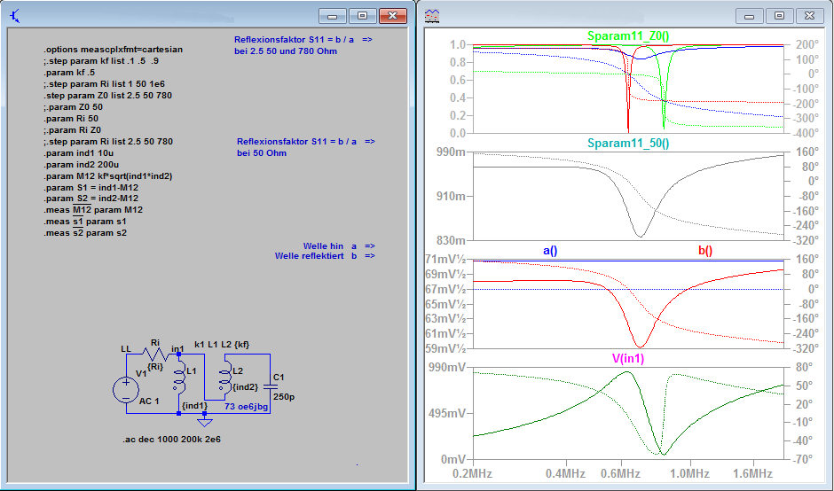

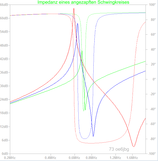

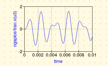

von John B. (craftsman)
> verstehen

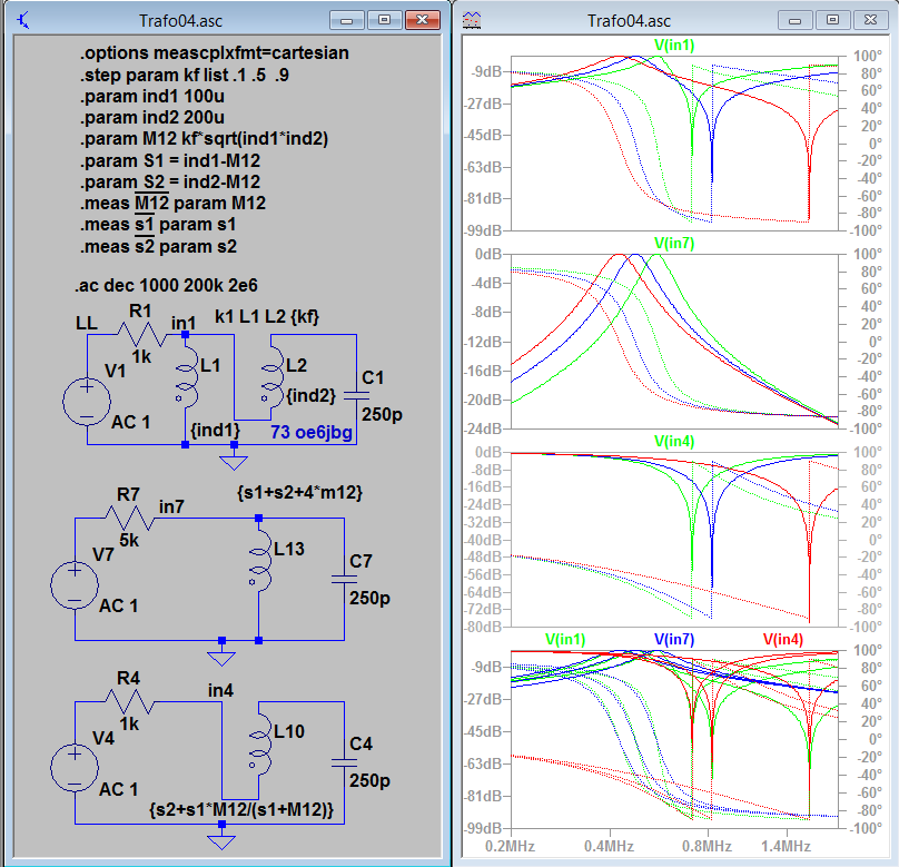

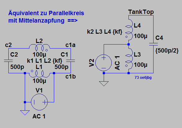

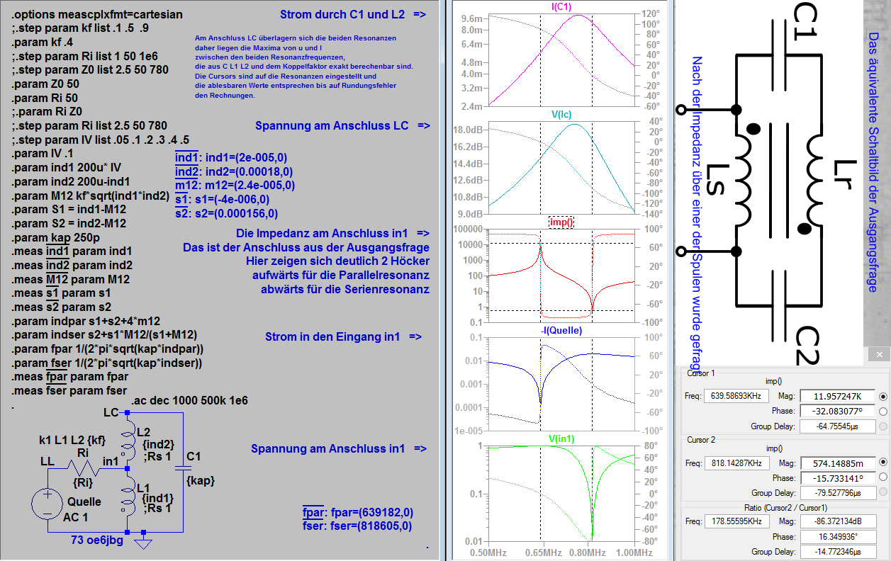

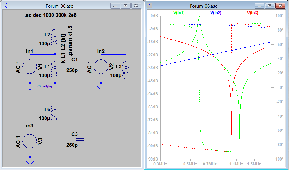

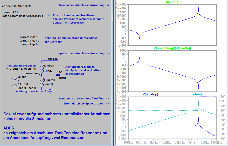

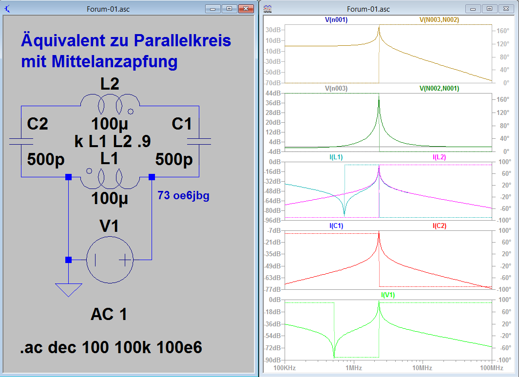

Ich sehe darin einen Parallelkreis mit Anzapfung. Da wirkt eine //
Resonanz und eine Serienresonanz. Ein Beispiel hab ich dir angehängt.
John
PS.: Inzwischen wurde ja schon geantwortet, mein Bildchen hat etwas Zeit
beansprucht :-) vielleicht ist es doch nützlich.
Wenn die Dämpfung nicht zu groß sein sollte und der Schwingkreis mit
einem Impuls angeregt würde, würde man eine Schwingung von rund 2,5 MHz
sehen, die mit 0,5 MHz moduliert wäre.
Super, danke. Jetzt kann ich mir wenigstens ein bisschen was vorstellen.

Uwe schrieb:
> Aber es geht gar noch besser:
Bei idealen Komponenten, wie im Eingangspost, gibt es die einfache
Lösung aus der Symmetrie berechnet.
Bei realen Komponenenten (Ersatzschaltbild) gibt es weitere Resonanzen.
Der TO will diese später auch noch aufbauen. Dazu noch ein kleiner
Hinweis, das es noch etwas unterschiedlich ausfallen könnte, wenn statt
einer Spannungsquelle über eine Stromquelle der Aufbau erregt würde.
Dieter D. schrieb:
Au weia. Egal, wie diese Elemente verschaltet werden: Deine Behauptung
wird nie zutreffen. Ein wenig theoretisches Wissen wäre schon praktisch,
denn damit kann man soche falschen Behauptungen vermeiden.

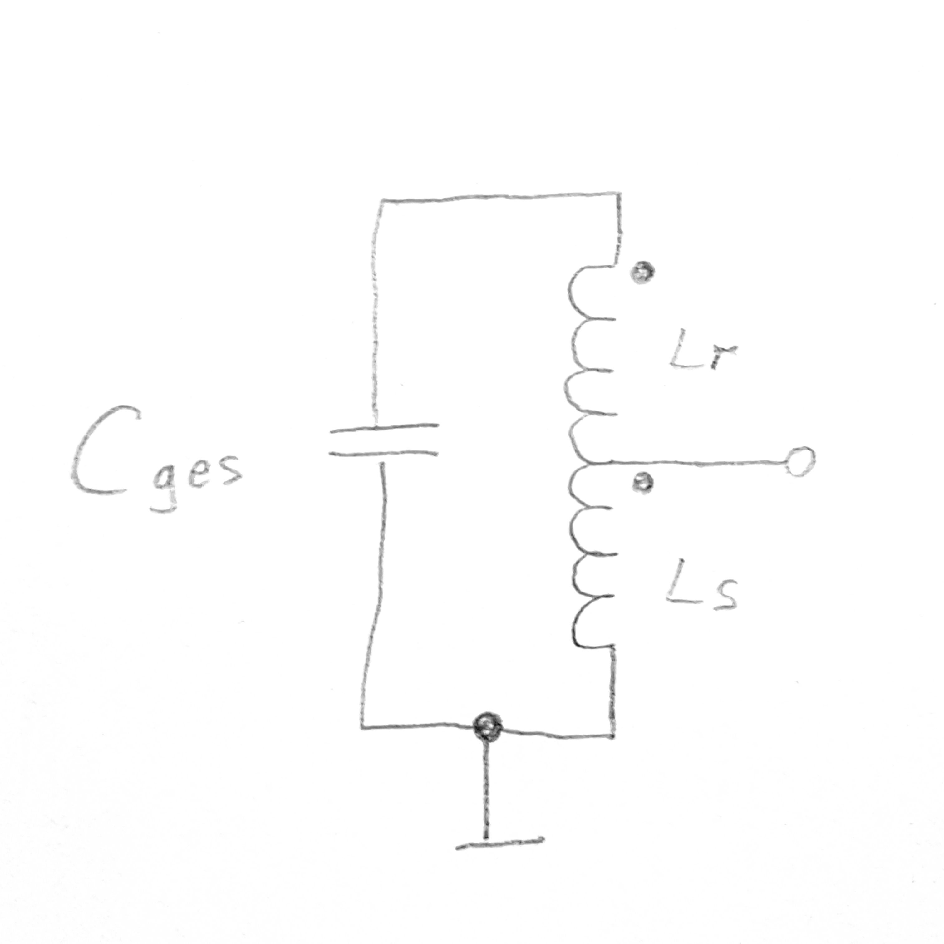

von Enrico E. (pussy_brauser)
Genau. Es handelt sich um einen ganz normalen Parallelschwingkreis mit
einer einzigen Resonanzfrequenz, so wie er auch in Oszillatorschaltungen
vorkommt.
Er wird am "kalten" Ende angekoppelt, damit der Schwingkreis eine höhere
Klaus R. schrieb:
> Wo wird so etwas eingesetzt?
> mfg Klaus
U.A. in Empfänger Eingangsstufen, in ZF Verstärkern, in Oszillatoren,
überall, wo gefiltert wird und Impedanzen transformiert werden ... .
Vielleicht kommt dir die umgezeichnete Version bekannter vor.
Die verhält sich exakt gleich.
> vorkommt.
Nein. Ein Parallelkreis mit Anzapfung hat zwei Resonanzfrequenzen. Das
scheinst du überlesen zu haben. Ob die zweite Resonanzstelle ausser Acht
gelassen werden kann, hängt vom Einsatzzweck und von der Dimensionierung
ab. Eventuell kann die zweite Resonanz aber auch vorteilhaft genutzt
werden.
Der Grund liegt darin, dass nicht nur ein Parallelkreis vorliegt. Es ist
auch ein Serienkreis vorhanden, dessen Wirkung an der Serienresonanz
erkennbar ist. Die Topologie des Serienkreises ist jedenfalls auch für
ein ungübtes Auge erkennbar.

John B. schrieb:
> Dieter D. schrieb:

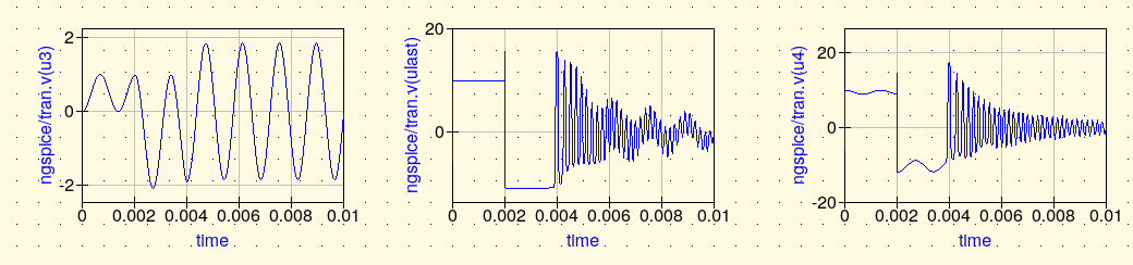

Da auf den sachlichen Widerspruch nicht eingegangen wurde, werde ich auf
das  Folgende inhaltlich nicht antworten:
Dieter D. schrieb:
No comment, weil mich derlei Postings nicht interessieren. Nimms bitte
nicht persönlich. Es langweilt mich.
> vermisse.
Ja genau so ist es. Die induktive Kopplung trägt wesentlich zum
Verhalten der Schaltung bei.
Bis jetzt ist die äquivalente Umformung zum Angezapften Schwingkreis
gezeigt worden und die ich habe dargestellt, wo in dieser Struktur die
zweite Resonanz, die Serienresonanz herkommt.
Offen geblieben ist die Berechnung der beiden Resonanzfrequenzen.
Günter L. schrieb:
> Die Kapazität
Da fehlt halt noch etwas, weil die Grösse der ein zu setzenden
Induktivitäten für die beiden Resonanzen nicht angegeben wurde. Erst
dann hilft uns der Mr. Thomson, der spätere Lord Kelvin weiter.
C = 1/(1/C1 + 1/C2)
das ist schon einmal klar.
Lparallel = Ls1+Ls2+4*Lm12
Das ist also die Summe aus den Streuinduktivitäten und der 4-fachen
Gegeninduktivität. Wenn man sich das T Ersatzschaltbild für die
gekoppelten Spulen (vulgo Trafo) einzeichnet wird noch klarer, wie das
zustande kommt.
Lserie = Ls2+Ls1*LM12/(Ls1+Lm12)
Auch hier hilft das ESB.
Ls2 hängt an einem induktiven Spannungsteiler gebildet aus den nicht
gekoppelten Spulen Ls2 und Lm12. Die beiden Elemente des
Spannungsteilers können als // geschaltet angesehen werden um die
resultierende Induktivität des Spannungsteilers zu ermitteln.
Erst mit dieser Information kann man sich vertrauensvoll an Mr. Thomson
wenden und erhält die Beiden Resonanzfrequenzen.
Für die Anschaulichkeit hab ich noch ein kleines Beispiel angehängt.
Idealer Weise erregt man diese Schaltung mit einer Stromquelle. Dann
kann man sich die Anzapfung wegdenken und der einfache Schwingkreis
bleibt übrig.
So wird es z.B. bei Ferritantennen gemacht. Die Anzapfung sorgt dafür,
daß der Eingangswiderstand des Transistors den Schwingkreis möglichst
kaum bedämpft. Der Widerstand wird hochtransformiert.
> bleibt übrig.
Das entspricht nicht der Fragestellung des Thread Eröffners. Es geht
vollständig am Thema vorbei. Wenn man sich die ursprüngliche Frage
ansieht: Es ging darum, was sich an der TATSÄCHLICH VORHANDENEN
ANZAPFUNG zeigt. "Wegdenken" ist hier nicht sinnvoll.
Du schreibst halt von etwas Anderem, und von einer anderen Zielsetzung
als der Fragesteller.
Das war ebenfalls nicht die Ausgangsfrage. Und als Nebenthema wurde es
bereits besprochen. Die Impedanz Transformation in Schwingkreisen ist
nun mal wirklich nichts Neues.

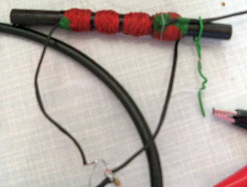

von Karl B. (gustav)
Meine Ferritantenne hat zwei Spulen.
Eine mit ca. 2 mH mit 1nF auf 60 kHz Resonanz.
Dabei wurde Wicklung in mehrere Teilwicklungen gestreched, die in Reihe
geschaltet sind.
Eine mit ca. 20 µH keine ausgeprägte Resonanzfrequenz. (Soll breitbandig
sein.) Auskopplung an erste Transistorstufe.
Die ganze Sache ähnelt sehr dem Bild im ersten Post.
https://www.mikrocontroller.net/attachment/preview/607921.jpg
ciao
gustav
Wie kommst Du denn darauf, kannst Du seine Gedanken lesen?
Er schreibt absolut nichts dazu, was an die beiden Anschlüsse kommt oder
wie die Schaltung eingesetzt werden soll.
So, wie er sie zeigt, ist es eben nur ein seltsam gezeichneter einfacher
Schwingkreis.
Eine Stromquelle als Erregung ist durchaus eine sinnvolle Option.
Eine niederohmige Spannungsquelle würde den Schwingkreis größtenteils
kurzschließen, ist also eher nicht geeignet.
Du hast aber lustige Ideen ;) . Seeehr kreativ.
Peter D. schrieb:
> Wie kommst Du denn darauf ... ?
Ich kann die Postings des Fragestellers lesen. :) Und zwar an der
folgenden Stelle bringt er es auf den Punkt:
Rudolf M. schrieb:
Um zu zeigen, was an den Anschlüssen, die er in seiner Grafik
eingezeichnet hat, passiert, habe ich diese Grafik gepostet:
https://www.mikrocontroller.net/attachment/608453/Trafo04.PNG
Eine "niederohmige Spannungsquelle" wird da nicht verwendet. Und eine
Stromquelle zu verwenden ist unnötig.
Jedenfalls konnte gezeigt werden, dass die Schaltung ZWEI Resonanzen
aufweist und wo konkret die Resonanzfrequenzen liegen.
Um jetzt den angesprochenen Verlauf der Impedanz zu zeigen, hänge ich
nochmals ein Beispiel an. Die Struktur ist gleich, die Werte der
Bauteile sind andere und die Grafik zeigt die Impedanz nach Betrag und
Phasenwinkel an den Anschlüssen, die vom Fragesteller eingezeichnet
wurden. Wieder zeigen sich zwei Resonanzen. Es wurden drei verschiedene
Kopplungsfaktoren gewählt. grün niedrig, blau mittel und rot hoch.
Die Impedanz der Schaltung ist unabhängig vom Innenwiderstand der
anregenden Spannungsquelle.
Eine weitere Möglichkeit, eine Schaltung wie die besprochene an zu sehen
stellt ein vna dar. Man erhält zunächst den Verlauf des
Reflexionsfaktors über die Frequenzen bei einer Bezugsimpedanz von 50
Ohm. Den kann man in verschiedene andere Parameter der Schaltung
umrechnen. Beispielsweise kann man sich das Verhalten der Schaltung bei
Anschluss an andere Impedanzen ansehen. Dazu lässt man den
Reflexionsfaktor auf andere Bezugsimpedanzen umrechnen und erhält
dadruch eventuell völlig andere Verläufe.
https://lp.uni-goettingen.de/get/text/850
Dabei wächst er Abstand der Resonanzen mit der Stärke der Kopplung.
Warum sollte ein Parallelschwingkreis mit Anzapfung zwei
Resonanzfrequenzen haben? Die haben keine zwei Resonanzfrequenzen.
Früher die ZF-Schwingkreise in Radios hatten oft eine Anzapfung,
die hatten nur eine Resonanzfrequenz, 455kHz. Die Anzapfung wurde
gemacht um Anpassung herzustellen, Transistor-Impedanz an
Resonanzwiderstand des Schwingkreises. Mit einer Anzapfung
kann man Impedanzen transformieren
Lies bitte genau! Es wurde bereits begründet.
John B. schrieb:
> ... dargestellt, wo in dieser Struktur die
[und]
Du irrst.
Du hast die zweite Resonanzstelle, nämlich eine Serienresonanz oberhalb
der // Resonanz nur nicht bemerkt.
siehe:
https://www.mikrocontroller.net/attachment/608608/Impedanzverlauf01.PNG
Für drei verschiedene Kopplungsfaktoren zeigen sich jeweils zwei
Resonanzen.

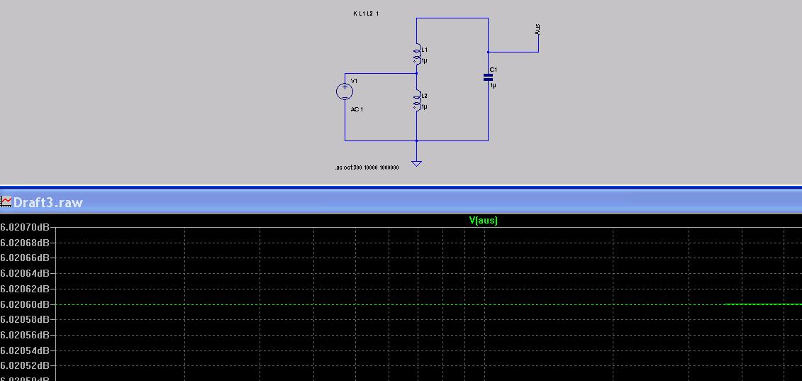

von Uwe (neuexxer)
Nochmal zum Bild ganz oben => im Anhang anders dargestellt:
Die Kondensatoren C1,C2 können zusammengefasst werden,
gemäss Kirchhoff 2:
C(gesamt)=C1*C2/(C1+C2)
Die Induktivitäten L1 und L2 entsprechen den Lr und Ls,
L3 ihren, hier zusammengefassten, Streuinduktivitäten.
Ohne Streuung (=> Kopplung K=1) gibt es bei Speisung von
L2 aus einer idealen(!) Spannungsquelle KEINE Resonanz.
Mit Streuung und/oder Speisung aus einer Quelle MIT Innenwiderstand
gibt es EINE Resonanzstelle.
Hier bei ca. 80 KHz oder, mit wachsender Streuinduktivität bei
kleinerer Frequenz.
Uwe schrieb:
Es ist nicht verwunderlich, dass deine Ergebnisse anders aussehen.
Du hast die Spannung zwischen zwei anderen Punkten der Schaltung
anzeigen lassen: Dort wo der C an die L angeschlossen ist.
Der Fragesteller interessierte sich aber für die Impedanz an den
Anschlüsssen, die ER eingezeichnet hatte. Die liegen am unteren Ende der
Spule und in der Mitte bei der Anzapfung. Genau davon handelten meine
Beiträge.
Im Verlauf der Spannung zwischen den äusseren Anschlüssen der Spule
zeigt sich etwas Anderes als im Verlauf der Impedanz zwischen der
Anzapfung und einem Ende der Spule. Was das Eine mit dem Anderen deiner
Meinung nach zu tun hat, das hast auch nicht zum Ausdruck gebracht.
Das entspricht nicht dem ESB des Transformators und führt zu
verfälschten Ergebnissen.
In der Sim hast du einen Koppelfaktor von 1 stehen und für die
vermeintlich "zusammengefassten Streuinduktivitäten" einen Wert von
100n. Das widerspricht sich.
Wie du zu dieser Behauptung kommst, hast du nicht geschrieben und es
geht auch nicht aus deinem Sim Bild hervor. Ich halte die Behauptung
schlicht für unzutreffend.
Uwe schrieb:
> gibt es bei Speisung ... aus einer idealen(!) Spannungsquelle KEINE Resonanz.

von Uwe (neuexxer)
> und es geht auch nicht aus deinem Sim Bild hervor.
> Ich halte die Behauptung schlicht für unzutreffend.
Es gibt halt viele Kombinationen und damit auch grossen Aufwand,
dies alles auch komplett zu dokumentieren...
Wie's bei dem o.a. speziellen Fall (ideale Spannungsquelle, K=1)
aussieht, zeigt die Anlage.
von Uwe (neuexxer)
https://www.mikrocontroller.net/attachment/608878/Frequenzgang2.JPG
Versehentlich die Abzisse abgeschnitten,
der y-Wert ist natürlich überall 2
(bzw. 6 dB entsprechend dem Übersetzungsverhältnis
der verketteten Spulen).
Nicht vergessen: Es sind 'ideale' Verhältnisse angenommen!
L2 an einer idealen Spannungsquelle ist ein "Kurzschluss". Über die
ideale Kopplung von L2 an L1 wird dieses L1 auch zu einem. Der C kann
daher nichts mehr bewirken. Der Frequenzgang ist glatt.

1µH und 1µF sind unpraktische Werte, die würde ich nicht
verwenden. Theoretisch kommt da 159kHz raus.
Die müßte dann deine Simulation auch anzeigen,
bei Generatorwiderstand von 0 Ohm.
Wenn deine Simulation da nichts anzeigt, hast du einen
Fehler gemacht. Vielleicht liegt die 159kHz
nicht in dein ausgewählten Frequenzbereich.
Ja, da ist die Amplitude dann am Ausgang unendlich hoch.
Benutze doch mal praktisch realistische Werte.
Zum Beispiel 500pF und für L1 , L2 50µH
und Generator 10kOhm. Kommt 712kHz raus.
Was zeigt deine Simulation da an?
Wieviele Höcker gibt es da?
Ich bin kein Freund von Simulation, ich probiere es
lieber praktisch aus.

Ich weiß jetzt nicht was "von Uwe" nun in seiner
Simulation benutzt hat. Wenn das nun nur eine Spule
ist mit 100% Kopplung und 0 Ohm Generatorwiderstand,
kann es natürlich keine Resonanz geben, auch
keine zwei Resonanzpunkte. Dann soll er einfach
mal mit einen realistischen Generatorwiderstand
von vielleicht 10kOhm bis 20kOhm simulieren,
so wie es in Radio ZF-Verstärkern üblich war,
und beobachten was dann passiert.

Die Zeichnung in "von Uwe" seiner Simulation ist
missverständlich. Auf den ersten Blick denkt man
es sind zwei getrennte Spulen. Üblicher Weise
zeichnet man dann nur eine Spule, wo dann eine
Anzapfung an eine Windung der Spule geht.
Das kann nicht sein, denn du hast die AC Analyse zu kurz abgeschnitten.
Das Simulationsprogramm rechnet nicht mit K=1, sondern mit k=.999999999.
Es lohnt sich, die Eigenschaften des Simulationsprogramms zu kennen.
Mit deinen Extremdimesionierungen 1uH 1uH 1uF ergeben sich auch extrem
weit auseinander liegende Resonanzen. Wenn ich die notwendige Bandbreite
des Spektrums anzeigen lasse ergibt sich das Bild wie in meinem Anhang.
Weil realistische Simulationen nicht nur sinnvoller, sondern auch viel
interessanter und spannender sind, habe ich mal das Programm arbeiten
lassen und was sich gezeigt hat, ist im Anhang zu sehen.
Dimensioniert habe ich mit L1 20uH, L2 180uH, C1 250p, Koppelfaktor .4.
Die Quelle wurde mit einem Innenwiderstand von 50 Ohm versehen und auch
die Spulen haben Verlustwiderstände.
Zwischen den Anschlüssen in1 und gnd wurde dann der Impedanzverlauf
ermittelt und der zeigte zwei Resonanzen mit zwei Höckern.
Parallelresonanz nach oben, Serienresonanz nach unten. Das war mir
bereits bekannt und ich habe entsprechende Ergebnisse bereits versucht
verständlich zu machen.
Diesmal habe ich mehr Text dazu geschrieben, weil ich hoffe, dass so die
Zusammenhänge leichter zu verstehen sind.
Die Resonanzfrequenzen im Impedanzverlauf entsprechen den rechnerisch
ermittelten Werten. Die entsprechenden Formeln habe ich weiter oben
schon gepostet und im Anhang sind sie in den .param Anweisungen
ebenfalls zu finden.
fpar=639kHz und fser=819kHz
Am Knoten LC zeigt sich keine dieser Resonanzfrequenzen in ausgeprägter
Form. Strom und Spannung an dieser Stelle zeigen jeweils ein Maximum,
das irgendwo dazwischen liegt. Das war mir davor noch nicht so klar. Ein
erfreuliches Ergebnis der Auseinandersetzung mit dem Thema.
Bei Bedarf kann man sich aber die entsprechende Formel ableiten, das ist
nicht schwer, nur mit etwas Arbeit verbunden. Im Moment sehe ich aber
keinen Anlass dazu und belasse es vorerst mal dabei. Ganz sicher kann
man aber jetzt schon sagen, dass die Position der Maxima an dieser
Stelle der Schaltung weder auf der parallel - Resonanzfrequenz, noch auf
der Serien - Resonanzfreuenz liegen.

Mit ein paar anderen Werten, 500mH, 1µF, k=0,9 und 50mOhm
Ausgangswiderstand (über C2 abgegriffen), ergibt die
Transientensimulation (ngspice) eine Überlagerung von zwei Schwingungen.
von Uwe (neuexxer)
(Auch) im hier zur Veranschaulichung verwendeten
Simulations-Programmm muss man sich Spulen, Transformatoren, wie
alles andere auch, halt zweckmässig zusammenbauen, wenn solche Teile
halt nicht direkt vorgegeben sind.
Aha, das war's also.
Ymmd !

Es hat anscheinend einen Einfluss, wo die Spannung abgegriffen wird,
wenn die Schaltung mit einem Puls beaufschlagt wird.
500mH, 1µF, k=0,9

Damit die Berechnung durchläuft, benötigten die Kondensatoren je einen
50MOhm parallelen Widerstand. Mit K=1 schafft es die Simulation nicht
weit genug ohne abbzubrechen.
Nachdem sich die Resonanzen ohnehin mit realistischem Koppelfaktor
zeigen und sie ohne viel Mühe berechnen lassen. besteht kein Bedarf an
einer allzu realitätsfernen Lösung.
Vereinfachungen der Betrachtungsweise sind bequem und oft schön und gut,
aber eine Vereinfachung die von der Realität abhebt, ist ... nun ja:
abgehoben. :-)
Bei der Simulation sind die Ergebnisse davon abhängig, welches Modell
sich dahinter verbirgt und welche mathematischen Klimmzüge (Tricks)
angewendet wurden, damit die Simulation nicht vorzeitig abbricht. Daher
können unterschiedliche Ergebnisse bei der Simulation in Grenzbereichen
herauskommen.
John B. schrieb:
> Ob die zweite Resonanzstelle ausser Acht gelassen werden kann, ...
Mit den anderen Werten habe ich noch etwas experimentiert. Das angefügte
Diagramm zeigt, das eine Frequenz eine deutlich bessere "Amplitude"
aufweisen wird (zum Phasenunterschied siehe Diagramme von craftman). Das
wäre relevant, wenn diese LC-Schaltung für einen Oszillator verwendet
werden sollte. Hier würde ein Oszillator nicht auf der zweiten
Resonanzstelle anschwingen.
Weil ich im Prinzip so etwas als Schalter verwendet hatte:
https://www.mikrocontroller.net/attachment/446809/hardcopy.png
wurden sehr viel höhere L und C Werte gewählt, damit die Resonanzen
durch die parasitären Elemente der MOSFET weit außerhalb (um
Zehnerpotenzen) des interessierenden Bereichs liegen.
